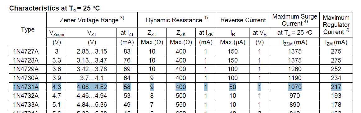

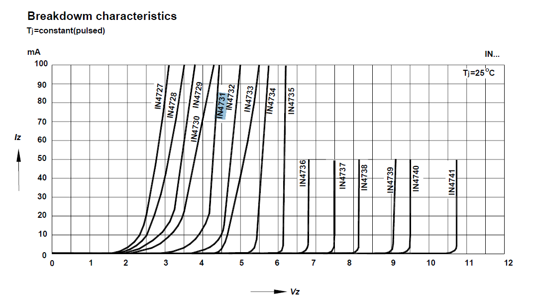

Moderator (Firma: Titel) Persönliche Seite #6979155
Tim T. schrieb:
> Ich würde auch die Schaltung mit 10k und einer Z-Diode nehmen, da
> allerdings eher eine mit 4,3 V da der Tiny ab 0.6 * Vcc einen Highpegel
> erkennt
Allerdings ist die Uz einer Z-Diode bei üblicherweise bei 5mA (oder je
nach Datenblatt bei noch höheren Werten) spezifiziert und wir haben hier
dank des 10k Widerstands grade mal 80µA. Und dann kommt die recht
"krumme" Kennlinie dieser "Niederspanungs-Zener-Dioden", die tatsächlich
den Zenereffekt und nicht den Avalancheeffekt verwenden, zum tragen.
Im Anhang sieht man recht nett, dass so ein 4V3-Zenerdiode die 80µA
durchaus schon bei Spannungen um 3V durchlässt.
In der angehängten Kennlinienschar im Bild "Breakdowm Characteristics"
sieht man auch ganz gut den Übergang vom Zener-Effekt (bis 5,1V bei der
1N4733) zum Avalanche-Effekt (ab 1N4735 mit 6,2V).
https://de.wikipedia.org/wiki/Zener-Effekt
https://de.wikipedia.org/wiki/Lawinendurchbruch

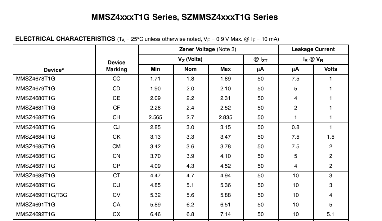

Moderator (Firma: Titel) Persönliche Seite #6979716
Andi B. schrieb:
> Man kann aber auch eine vernünftig spezifizierte Z-Diode verwenden.
Ja, das sieht gut aus. Dann aber gleich die Punktlandung mit der 4V7.
Matthias schrieb:
> 2,64V bei 16:9 was ausreichend ist, vom Attiny als High erkannt zu
> werden
Das ist die lange Schreibweise von "Murks", denn das ist jenseits
jeglicher Spec.
Matthias schrieb:
> Nochmals danke für Eure Bemühungen.
Keine Ursache und viel Glück mit dieser Schaltung. Das Wort "störfest"
kennt die auf jeden Fall nicht.
Gast #6979791
Ok...ich hasse Murks.
Wenn die MMSZ4688T1G die Richtige ist, versuche ich das Bauteil irgendwo
aufzutreiben, denn die einschlägigen Elektronikhändler führen den
Artikel nicht und in Ebay nur aus Übersee
