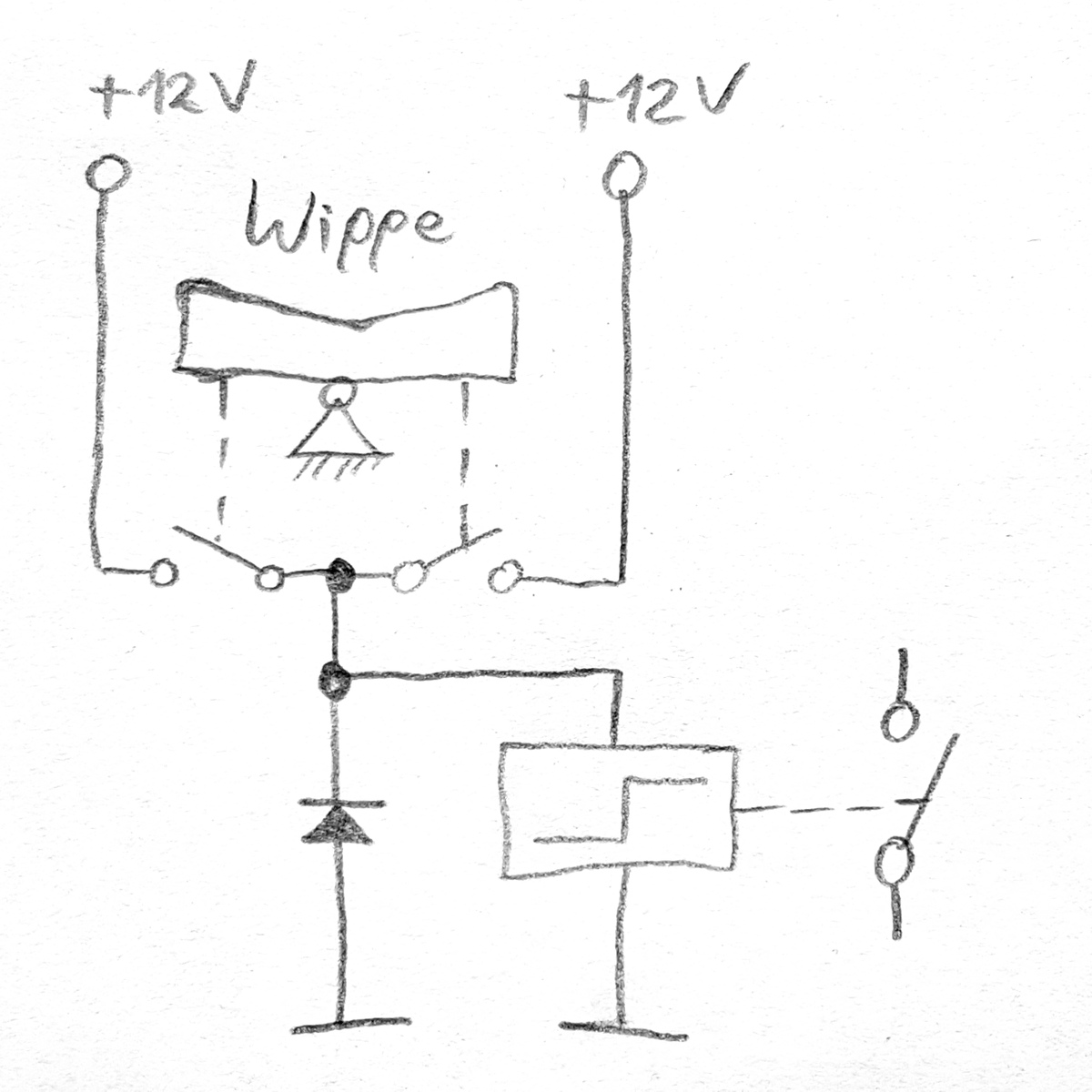

für meinen Oldtimer suche ich ein Stromstoßrelais.
Ich möchte gerne einen alten Kipptaster weiterverwenden und damit das
Relais ansteuern.
Das Relais soll, wenn der Taster in Position 1 ist, einen 12V Stromkreis
schließen und wenn der Taster Position 2 hat, den Stromkreis öffnen.
Alle Relais, die ich bisher gefunden habe, sind nur für einen Taster
ausgelegt.
Ich bin nur Hobbyelektroniker und habe auch schon nach bistabil und 2
Spulen Relais gesucht, aber irgendwie finde ich nichts Passendes.
Hat jemand eine Idee, wo ich so ein Relais (möglichst kompakt) finden
kann?
Vielen Dank für Eure Hilfe.

#6978277
> ausgelegt.
Dann schalte doch einfach die Kontakte für position 1 und 2 parallel,
und führe diese Verbindung zu einem Spulenanchluß eines Stromstoßrelais.
Und lege den Mittelkontakt des Tasters an Kl. 30.
Den anderen  Spulenanchluß des Stromstoßrelais an Kl. 31.

OP #6978324
Ein Taster fährt die Antenne hoch der andere runter...
Das ist nicht so schön, wenn man mit beiden Tastern sowohl hoch- als
auch runterfährt.
Ich habe eben die Einschränkung, dass ich das mit dem alten Taster
machen möchte. Früher war es wahrscheinlich eine Antenne, bei der man
zum Ein-und Ausfahren halten musste.
Ich verbaue jetzt aber eine Automatikantenne.

OP #6978397
Jens schrieb:
> Wenn das so ist, dann ist doch schon alles gut, oder?
> Du müsstest etwas auf deine Formulierung achten, du hast nur einen
> Taster mit zwei Positionen. Dann kann der Satz oben nicht stimmen, und
> verwirrt viele hier nur.
Sorry, ich habe mich missverständlich ausgedrückt. Mein Taster hat im
Prinzip 3 Positionen, aber davon zwei aktive Tastpositionen.
Hoch, neutral, runter. EIN1-AUS-EIN2
Er kehrt immer wieder in die neutrale Mittelstellung zurück.
Ich hoffe, jetzt ist es eindeutig.
> Und was hat die, was kann die, wie heißt die? Oder du postest mal einen
> Link zum Datenblatt.
> Wenn sie beispielsweise einen Draht für "hoch" und einen für "runter"
> hat, dann könntest du die doch einfach an deinen Doppeltaster
> anschließen? Wo ist da dann das Problem? Oder fährt sie dann nich von
> allein bis zum Ende? Unter "Automatik" würde ich eh verstehen dass sie
> aus fährt wenn man das Radio an macht, dann wäre der Doppeltaster aber
> überflüssig....?????
> JJ
Die Antenne fährt aus und automatisch in die Endposition, wenn 12 V
anliegen. Sobald der Strom weg ist, fährt sie wieder automatisch ein. Es
gibt keine separaten Drähte für "hoch" und "runter".
Die Automatikantenne soll nicht über das Radio gesteuert werden, sondern
über den vorhanden Taster.
Gast #6978432
Dann mach das mit dem kleinen bistabilen Signalrelais.
