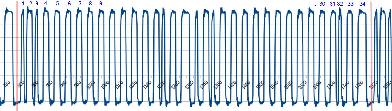

ich habe hier ein Gerät, welches seriell Daten überträgt. Von den
Signalpegeln her ist das simples RS485 mit je zwei Leitungen
(Differenzsignal) in jede Richtung.
Im Anhang ist die übertragene Wellenform zu finden. Mit dem breiten
Startbit am mutmaßlichen Anfang eines Frames (1.5 oder 2 Bits breit?)
würde ich ja sagen, das ist UART. Allerdings passt der Rest nicht dazu.
Die übertragenen Daten sollten 20-Bit-Werte sein, aber egal wie ich die
Pulse zähle, ich komme auf nichts, was zu diesen 20 Bit (oder 20 Bit pus
irgend eine Prüfsumme) passen würde. Auch kenne ich kein UART, welches
mehr als 8 Bit Nutzdaten kann.
Deswegen: hat irgend jemand eine Idee, was für eine Übertragung das sein
könnte?
Bin für jeden Tipp dankbar!

Deine Daten scheinen inklusive Framing aus 34 Pulsen zu bestehen. Für 20
Bit Nutzdaten könnte das doch ok sein.
Lege die Datenpakete mal synchronisiert aufeinander und guck, wo sich
bei Änderung des Dateninhalts in dem Telegramm etwas ändert.

OK, wo siehst du da 34 Pulse? Ich sehe insgesamt drei unterschiedliche
Pulsweiten und egal wie ich die zähle, komme ich auf keine 34 Pulse.
Und selbst wenn es 34 wären: was für ein Protokoll sollte das sein?
Ich habe schon Manchester-Code vermutet, aber der fällt raus, da gibt es
maximal 2 verschiedene Pulsweiten.
Die Information kann in der Pulslänge stecken. Ohne sich ändernde
Dateninhalte ist es allerdings müßig, darüber zu spekulieren.
Leg Datenpakete mit unterschiedlichem, idealerweise bekanntem, Inhalt
übereinander und gucke, was sich ändert.
> Ich sehe insgesamt drei unterschiedliche Pulsweiten
Warum nicht? Dann gibt es vielleicht drei verschiedene Zustände pro
Symbol. Da kann man sich viel ausdenken.

...und wie kommst du darauf, die roten Linien dort einzuzeichnen? Ich
kann die Idee dahinter leider nicht erkennen.
Nach 17 Pulsen kommt bereits so ein breiter Puls, wie du Ihn an Position
34 identifizierst. Also warum nicht schon der bei 17 sondern erst der
bei 34?
Danke :-)
Gast #6979479
Die Position ist willkürlich. Der Abstand der roten Linien entspricht
der Periode deines Signals. Eine lange Zeitaufzeichnung in PNG-Form
macht den Vergleich der Datenpakete allerdings sehr mühsam. Guck dir die
Pulslängenstatistik deines Signals an und extrahiere dann einen
Pseudodatenstrom, der sich besser korrelieren lässt.
Was von den Pulsen Framing ist, kann man nur erkennen, wenn man das
Protokoll kennt oder sich die Dateninhalte ausreichend ändern.

Yalu X. schrieb:
> Das ist S/PDIF oder AES3, dein geheimes Gerät also vermutlich irgendein
> Audiogerät.
Aus https://de.wikipedia.org/wiki/Sony/Philips_Digital_Interface:
  "Sony/Philips Digital Interface (S/PDIF) ist eine Spezifikation
  für eine unidirektionale, selbstsynchronisierende und serielle
  Schnittstelle [...]"
Unidirektional - kommt dann überhaupt RS-485 in Betracht? Wo könnte
man in einem RS-485-Signal die Taktinformation verstecken?
Gast #6979675
> Audiogerät.
Wiki sagt: Als Leitungscode wird ein Biphase-Mark-Code (BMC) verwendet.
BMS kennt aber maximal zwei Pulsweiten (bei einer "1" doppelt so breit
wie bei einer logischen "0"). In dem Muster oben sehe ich aber drei
verschiedene Pulsweiten. Oder habe ich da was übersehen?

Die Taktinformation steckt im Datensignal. Der Leitungscode von S/PDIF
und AES3 ist im Wesentlichen ein differentieller Manchester-Code.
Das gilt nur für die Kodierung der Datenbits. Die Synchronisationsmuster
hingegen sind der Unterscheidbarkeit wegen nicht Biphase-Mark-kodiert,
sondern enthalten auch Impulse, die 3 Schritte lang sind.
