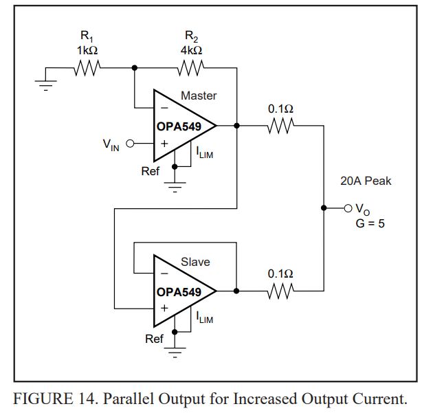

Hallo Ich möchte einen Hochstromverstärker bauen indem ich mehrere OP´s parallel (MasterSlave) schalte. Dazu haben wir in der Vergangenheit den OPA549 von TI verwendet, klappte perfekt, aber diesen bekommt man nun nicht mehr. Der BurrBrown verhält sich hingegen anders, er kann lt. Datenblatt mit 0,1R parallel geschalten werden, zickt aber bei höheren Lasten, speziell mit DC Offset, herum. Der maximal zu erwartende Ausgangsstrom wird nicht ansatzweise erreicht. Einzelne Stufen schalten ab wenn ich z.B. an 5 Stufen 50A erwarten könnte kommen nur 10A raus das ist der Wert den schon einer allein kann. Die Ausgänge der einzelnen Bausteine schalten in zufälliger Reihenfolge ab. Vielen Dank

Christian M. schrieb: > Der maximal zu erwartende > Ausgangsstrom wird nicht ansatzweise erreicht. Boucherot-Glied und Abblock-Cs nahe an jedem OPV?

Peter D. schrieb: > Christian M. schrieb: >> Der maximal zu erwartende >> Ausgangsstrom wird nicht ansatzweise erreicht. > > Boucherot-Glied und Abblock-Cs nahe an jedem OPV? Hallo, näher geht nicht.... im Moment sieht es so aus, das nagelneue OPA´s nicht den Strom bringen wie die paar alten aus der Grabelkiste. Von der Performance sieht es nach 541 (5Ampere) aus und nicht nach 549 (10Ampere).

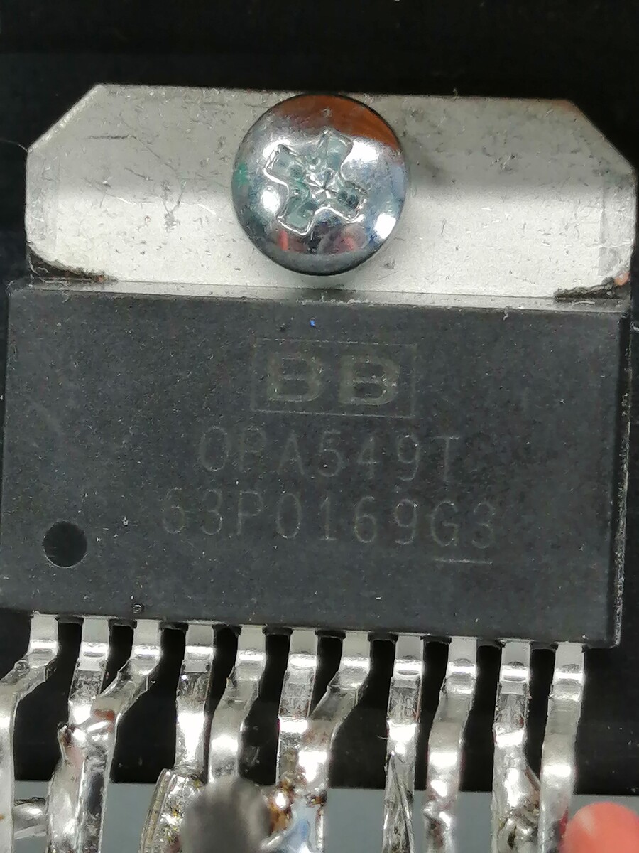

Der Datumscode ist: 63P0169G3 Kann man anhand des Bildes erkennen ob das ein "Plagiat" ist? Ich sehe kein (R) und viele alte IC´s, die ich aus der G. Bildersuche gefischt habe, sind bedruckt und nicht gelasert. Habe nun 5 weitere aus der Lieferung getestet, alle verhalten sich gleich und sehen gleich aus.
