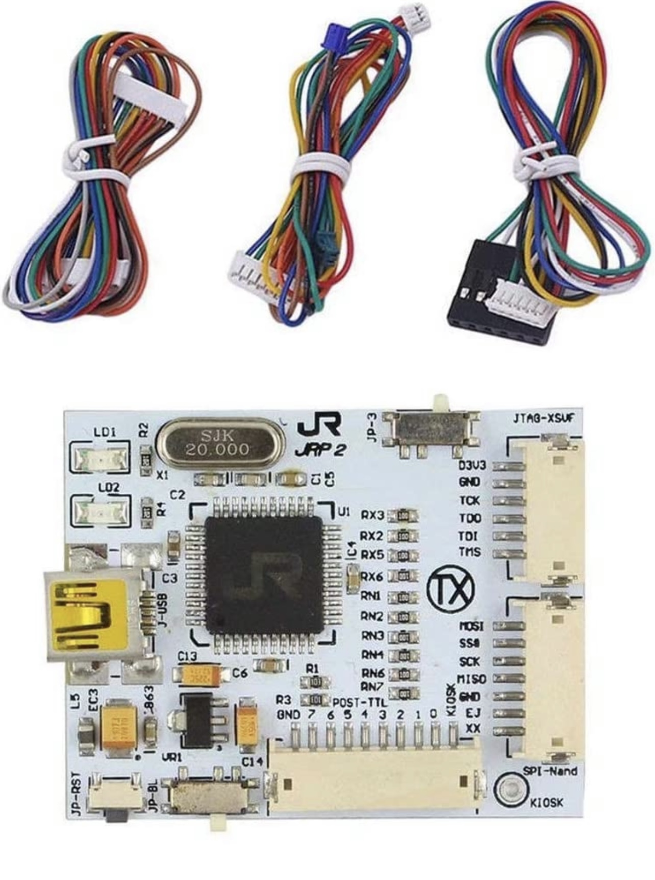

Könnte man den Programmer auch benutzen für den Atmega zum auslesen ? Davon habe ich noch 2 Stück von meiner Xbox 360 Umbauten von damals Gruß Marcel

Hast Du noch einen DOS-Rechner mit LPT1? Dafür gäbe es etwas: http://mino-elektronik.de/avr_prog/mega_prommer.htm
Ein alten PC hab ich noch der hat sogar den LPT1 Anschliss habe ich gerade nach geguckt
#6980761
Was denn mit parallel? Der Xbox-Prog hat doch USB. Und Mosi, Miso, ... auch. Vielleicht gibt es da Softwarelösungen.
