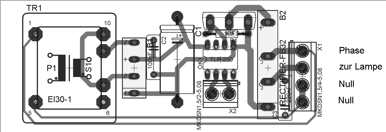

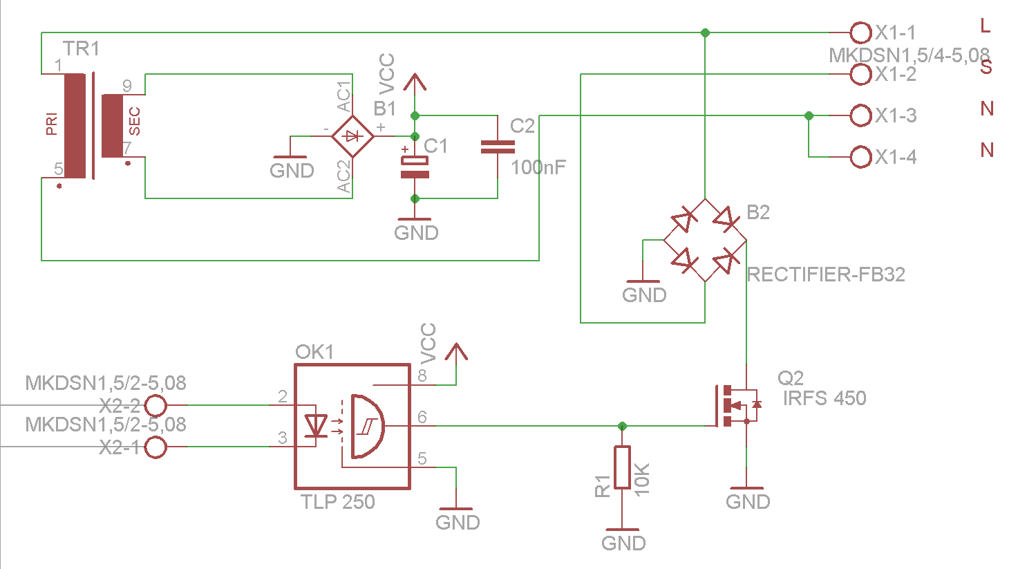

Hallo, ich habe diese Schaltung gebaut. Funktioniert bei mir ganz gut.
Den Mosfet habe ich gewählt, weil ich den noch liegen hatte. Vielleicht
ist das ja was für dich.
Gruß Carsten
Carsten-Peter C. schrieb:> ich habe diese Schaltung gebaut.
Sieht vielversprechend aus. Ich nutze ebenfalls gerne den gleichen 12V /
125mA / 1,5 VA Trafo für meine Schaltungen, aber der Trafo erzeugt
unstabilisiert bis zu 25V DC am Ausgang. Ist das nicht zuviel für den OK
und den Mosfet?
Hmm, auch kein Überspannungsschutz für den 500V MOSFET, Sicherung vor
Kurzschluss (oder mikrosekundenschnelle Überstromabschaltung des MOSFET)
und Erkennung von Strom=0 zum Abschalten.
Wäre also ausbaufähig.

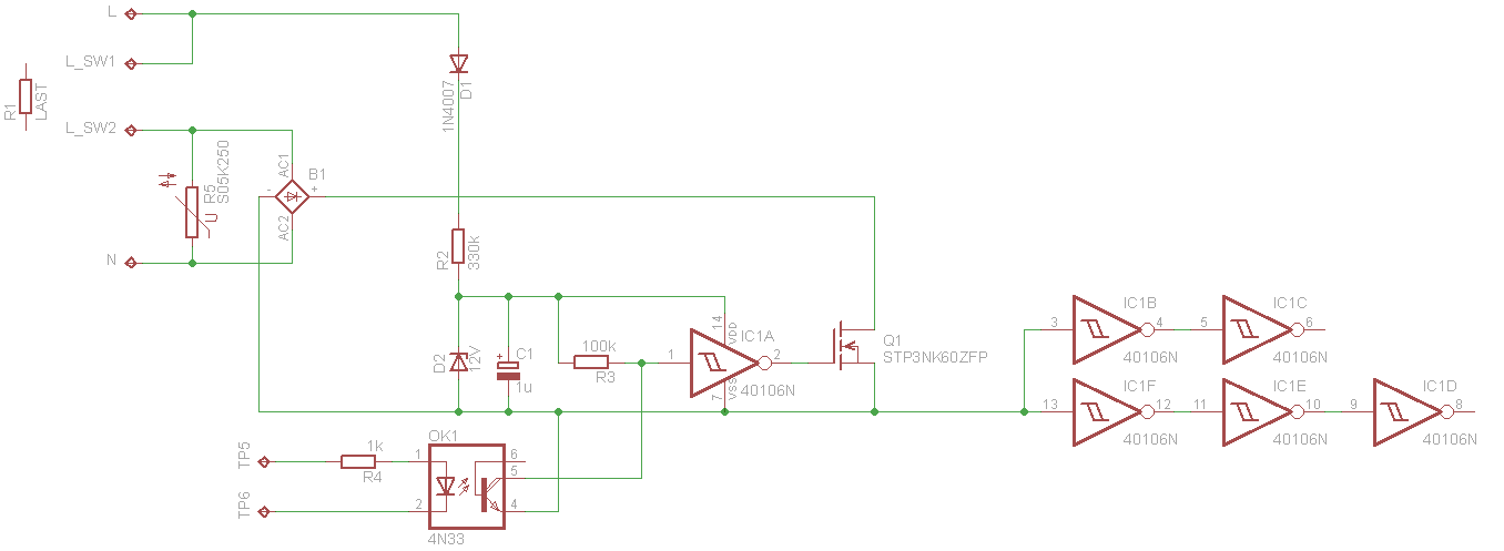

Carsten-Peter C. schrieb:> Hallo, ich habe diese Schaltung gebaut. Funktioniert bei mir ganz gut.> Den Mosfet habe ich gewählt, weil ich den noch liegen hatte. Vielleicht> ist das ja was für dich.> Gruß Carsten
Naja, im tiefsten Sibierien bei Jungend Forscht ist das vielleicht OK,
der Rest der Welt macht das DEUTLICH anders!
Entweder modern mittels Photomos-Relais, die gibt es auch bis 600V.
Einen Varistor würde ich dem Ding aber auch spendieren.
Oder selbstgestrickt. Im PRINZIP wie in deinem Schaltplan, aber ohne
Hilfstrafo. Wozu auch? Ein MOSFET schaltet statisch leistungslos. Siehe
Anhang.
Michael M. schrieb:> aber der Trafo erzeugt> unstabilisiert bis zu 25V DC am Ausgang. Ist das nicht zuviel für den OK> und den Mosfet?
Hallo, der IFRS 450 verträgt +- 30V am Gate. 9V sind da vielleicht
besser geeignet. Eigentlich habe ich einen LUD12 nutzen wollen, aber für
meine PWM Schaltung funktioniert dieses einfach besser.
MaWin schrieb:> Hmm, auch kein Überspannungsschutz für den 500V MOSFET, Sicherung vor> Kurzschluss
Sollte der Mosfet sterben, würde eben nur die Lampe dauerhaft brennen.
Bisher hatte ich keinerlei Probleme. Sollte die LED-Birne einen
Kurzschluss machen, fliegt eben die Sicherung (siehe Bild) raus.
Falk B. schrieb:> aber ohne> Hilfstrafo. Wozu auch?
Ganz einfach um zu verhindern, das bei ausgeschaltetem Zustand ein
Reststrom fliest und die Lampe nicht ganz ausgeht.
Gruß Carsten

Hallo, mein Vergleich bezog sich auf ein SSR. Zumindest brauchen die
großen SSR schon so viel Strom, das eine kleine LED Lampe nicht ganz
ausgehen. Vielleicht gibt es ja auch bessere. Ich wollte gerne mit
möglichst steilen Flanken den Mosfet schalten, um wenig er Wärme zu
erzeugen. Dafür erschien mir der TLP250 gut geeignet, weil er das Signal
in beide Richtungen ziehen kann. Sicherlich kann man die
Versorgungsspannung auch ohne Trafo machen. Jeder wie er möchte. Auch
ein Widerstand zwischen OK und Gate ist denkbar.
Gruß Carsten
