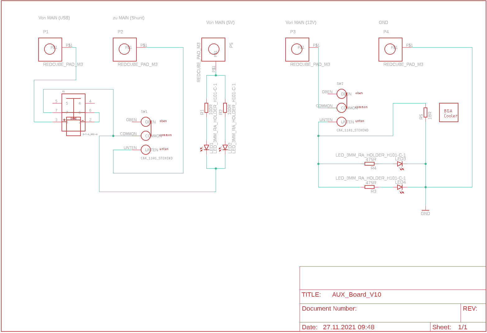

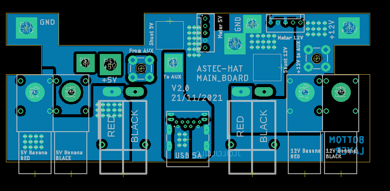

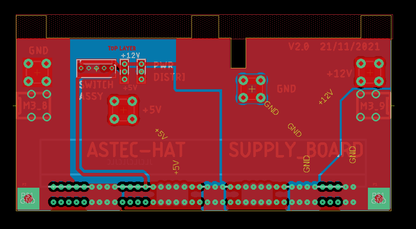

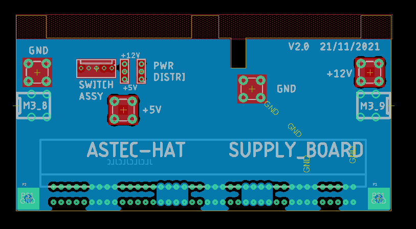

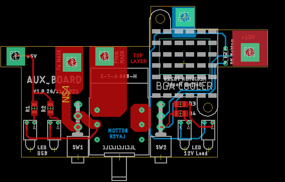

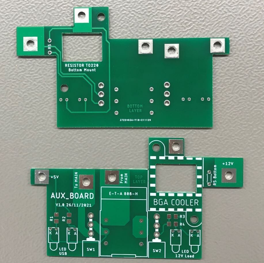

Nach sehr sehr langer Zeit habe ich wieder etwas mit Elektronik gemacht.
Ziel des Projekts war/ist es ein PCB-Programm bedienen zu können (auch
die benötigen Bauteile zu erstellen), PCBs fertigen zu lassen - diesen
ganzen Ablauf vom Schaltplan bis zum fertigen Teil. Ich habe mir dazu
das Eagle-Buch von Volpe gekauft, die ersten drei Kapitel
durchgearbeitet, und dann als Projekt ein "Netzteil-Frontend", also mehr
oder weniger "Buchsen für ein Servernetzteil" realisiert. Damit es nicht
nur zum Spaß ist, sondern ein wenig etwas sinnvolles dabei entsteht.
Das Projekt ist elektronisch wohl nicht sehr anspruchsvoll, und mein
aktueller technischer Wissensstand auch nicht viel tiefer. Zwei
Iterationen habe ich gemacht, und das Teil funktioniert grundsätzlich.
Das heißt ja aber auch nicht das es deswegen gut ist, oder nicht
technisch anders gehören würde.
Daher bitte ich um Durchsicht, ob es grundsätzlich passt und man das so
machen kann, oder ob es eigentlich anders gehören würde.
Kommt relevantes Feedback, möchte ich das schon einarbeiten und noch
eine weitere Release machen.

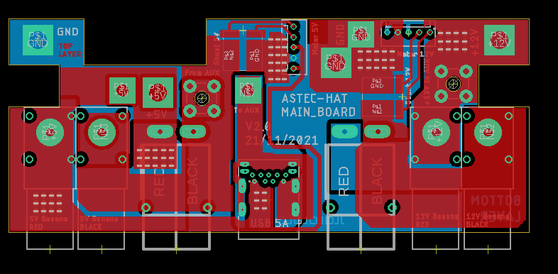

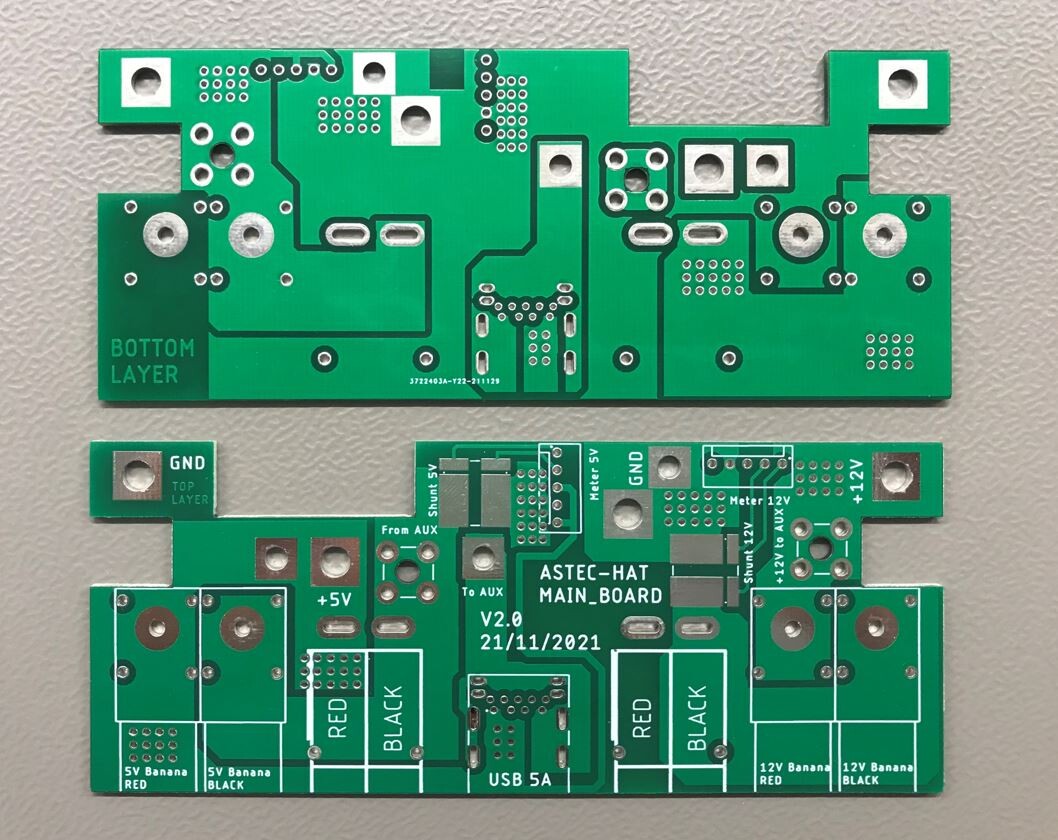

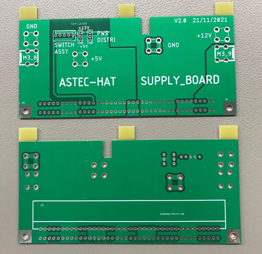

Da das Projekt aus vielen einzelnen PCBs besteht, habe ich hier mal der
Übersicht halber die drei relevantesten + .sch und .brd angehängt.
Die vollständige Beschreibung ist hier:
https://www.ms3071bhk.at/elektronik/astec-hat/astec-hat-version-2021
Über Rückmeldungen zur Verbesserung würde ich mich freuen!
Martin

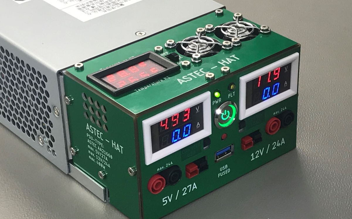

Ich würde die Lüftungslöcher eher unten anbringen.
Mit dem Eaglekram kann ich nix anfangen, aber das ist doch mal ein
lohnenswertes Projekt für ein CAD, daß auch 3D beherrscht.

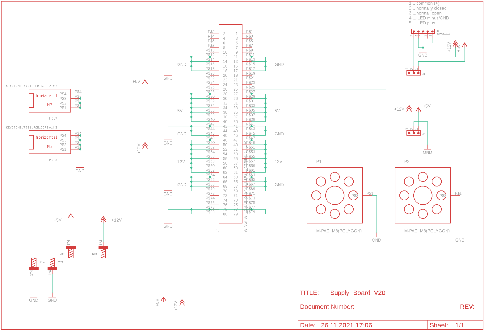

Beim Schaltplan könntest du vielleicht noch etwas stärker verdeutlichen,
über welchen Pfad (die Schraubverbindungen?) am Ende der Strom fließt.
Linien durch Bauteile hindurch sollte man auch eher vermeiden. Auf die
Platinen würde ich die tatsächliche Schraubengröße (M3x6 o.ä.) anstatt
der Bauteil-Nummern M3_1 M3_2 ... schreiben. Aber alles nur Kleinkram,
dafür würde ich keine neue Version aufsetzen!

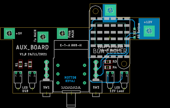

Wofür ist denn der gekühlte(?) 18 Ohm Widerstand?
Die Messmodule hätte ich mit schwarzem Rahemn genommen.
Natürlich hätte man sowas auch frei verdrahten können und in ein
(gedrucktes) Gehäuse reinpacken. Aber die Boards sind doch ganz gut
umgesetzt.
Lüfter oben haben den Nachteil, dass gerne etwas reinfallen kann, z.B.
ne Schraube oder Mutter.
Was müssen die Lüfter oben eigentlich kühlen? Also der Lüfter der in das
NT hineinbläst ist sicher sinnvoll, aber hätten Lüftungslöcher an den
Seiten nicht gereicht? Dann könnte man oben den Kram weglassen, ein
bisschen weniger bling bling und das Ding wäre direkt brauchbar wenn man
einfach mal 12V / 5V für's "grobe" braucht
OP #6981283
> Seiten nicht gereicht? ...
Es hat sich herausgestellt, das der 5V Zweig des NT nicht stabil ist,
wenn auf 12V nichts entnommen wird - was blöd ist, würde man nur 5V
nutzen wollen. Daher eine "Grundlast" 8W / ca. 650mA am 12V Zweig, die
aber an der Front zuschaltbar ist. Bei Last (nur) am 5V Zweig muß man
die Grundlast zuschalten, bei Last am 12V Zweig nicht. Der 18R verbrät
8W und ist daher mit Kühlkörper.
Das (Server-)Netzteil selbst ist "passiv", es hat keinen Lüfter.
(vemutlich saßen diese in der Backplane oder anderswo im Servergehäuse).
In diesem passiven Betrieb bei einer Entnahme von 240W (20A) erreichen
die Kühlkörper im Inneren des NT 85 bis 130 Grad. Das kam mir viel vor;
und es ist zwar super wenn das Netzteil komplett leise ist, aber es gibt
sicher Anwendungen die unbeaufsichtigt sind und wo etwas Lautstärke egal
wäre.
Daher die (händisch) zuschaltbaren Lüfter für diesen Anwendungsfall.
Bei gleicher Belastung mit 12V/20A pendelt sich der Wert, der bei 130°
ohne Kühlung war, auf ca. 95° mit Kühlung ein.

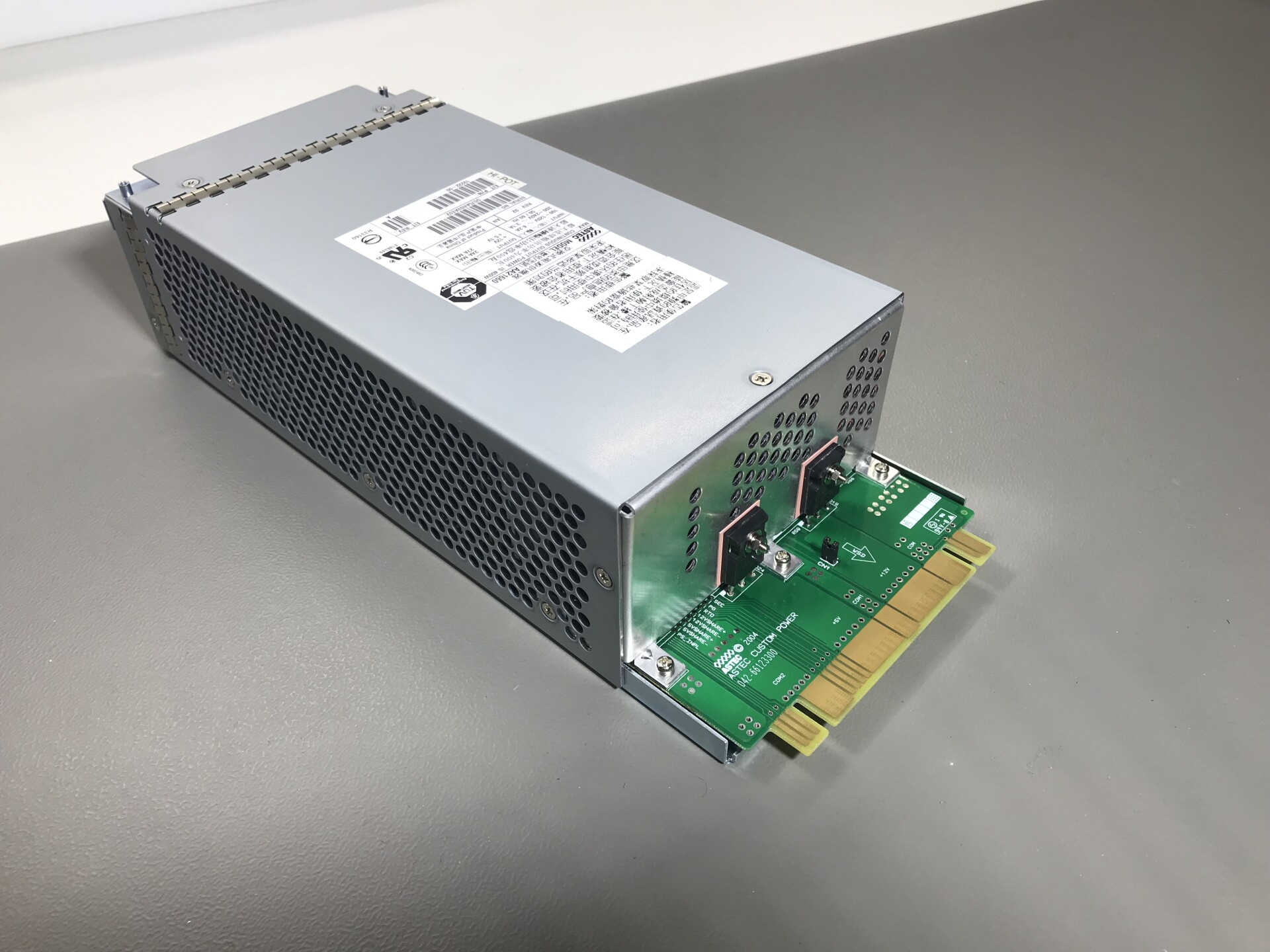

Der eine Lüfter auf dem Distribution Board bläst übrigends nicht ins NT
hinein, sondern sollte "heraussaugen". (Die äußere (durchlöcherte)
Metallwand des NT ist ja ein direkter Kühlkörper für Elektronik schon,
ich hänge mal ein Bild an). Gedanke war, das Luftstrom aus dem warmen NT
herauskommt (Frischluft kann über die Öffnungen auf den Seitenwänden des
NT nachkommen), und mit den beiden Lüftern am Top-Board wird diese
Wärme, ggf. gemeinsam mit der Wärme vom Grundlast-Kühlkörper, nach oben
abgeführt.).
Passt das?

Wenn (ohne Lüfter) die warme Luft raus und die kalte Luft rein soll,
muss es sinnvollerweise unten einen Lufteintritt und oben einen
Luftaustritt geben.
Am Kühlkörper steigt die sich erwärmende Luft nach oben und die muss
irgendwo raus. Freiwillig wird sie nicht zu irgendwelchen unten
liegenden Löchern strömen.

Ich hätte den Lüfter auch eher saugen anstatt pusten lassen.

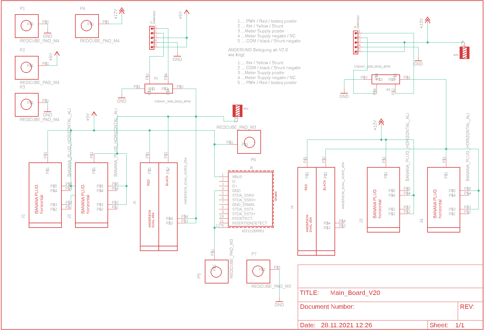

Ich finde zwar, den Schaltplan hätte man besser machen können - ich
bevorzuge eine Art Blockübersicht über die Gesamtschaltung, und ich kann
monolithische Riesenblöcke nicht leiden.
Außerdem sind Netznamen wie "Bananaplug_horizontal" auch ein großes
Unglück, im Schaltplan sehe ich nicht welche Bananenbuchse jetzt für
welche Spannung und welches Potential ist.
Und den Schaltplan hätte er mit deutlich weniger Kreuzungen besser
lesbar zeichnen können, z.B. durch Drehen des Steckers an diesem
Meßshunt.
