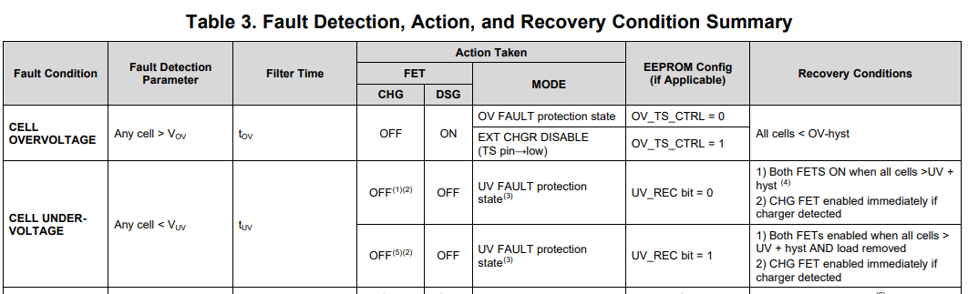

So, ein Akkupack ist geöffnet. Dort ist nicht nur eine einfache
Überwachung, sondern auch ein Balancer verbaut. Das IC, das die
Hauptarbeit machen dürfte, ist ein bq77908A. Nun heißt es Datenblatt
studieren und prüfen, was man machen kann...
Edit:
Habe das Datenblatt nur ganz grob überflogen, heute Abend in Ruhe werde
ich noch einmal schauen. Es sieht für mich so aus, als wenn der Zustand
nicht permanent wäre. Das IC hat sogar einen extra Eingang um den FET
wieder zu aktivieren, wenn ein Ladegerät angeschlossen ist. Scheinbar
ist der Pin aber nicht verbunden, sodass ein Ladegerät nicht erkannt
werden kann und ein Laden über die Verbindungskabel unmöglich ist.

ich habe mich jetzt eine Weile mit dem BMS und dem bq77908A
auseinandergesetzt. Den zweiten Layer der Platine kann ich leider nicht
sehen, weil ich den Akkupack dafür noch weiter zerlegen müsste und die
Kabel scheinbar erst nach Montage der Platine verlötet wurden. Ich
erkenne jedoch zwei direkt nebeneinander liegende FETs (CSD18509Q5B),
die scheinbar so wie im ersten Anwendungsbeispiel der Datenblattes
(https://www.ti.com/lit/ds/symlink/bq77908a.pdf Abschnitt 9.1.6.1)
angeordnet sind. Vermutlich ist die Leiterbahn zum Pin für die
Ladeerkennung unter dem IC und deshalb von der Oberseite der Platine aus
nicht sichtbar.
Kurz zusammengefasst: der IC erkennt, ob eine Last oder ein Ladegerät
angeschlossen ist und schaltet je nach internem Zustand die FETs frei.
Das Problem ist, dass mein Ladegerät "zu intelligent" ist, um den Akku
zu laden. Es misst die Spannung, allerdings sperren die FETs, weil sich
der Akku im UV-Zustand befindet. Daraufhin verweigert das Ladegerät den
Dienst, weil es keine gültige Spannung erkennt. Nun habe ich dem
Ladegerät eine Spannung vorgegaukelt, indem ich die FETs überbrückt (vom
Minuspol des Akkupacks zum Minuspol des Ladegerätes kurz ein Kabel
gehalten) und dann den Ladevorgang gestartet habe. Erwartungsgemäß haben
die FETs durchgeschaltet und der Ladevorgang geht auch nach Entfernen
der Brücke weiter.
Noch einmal vielen Dank für eure Beiträge!
