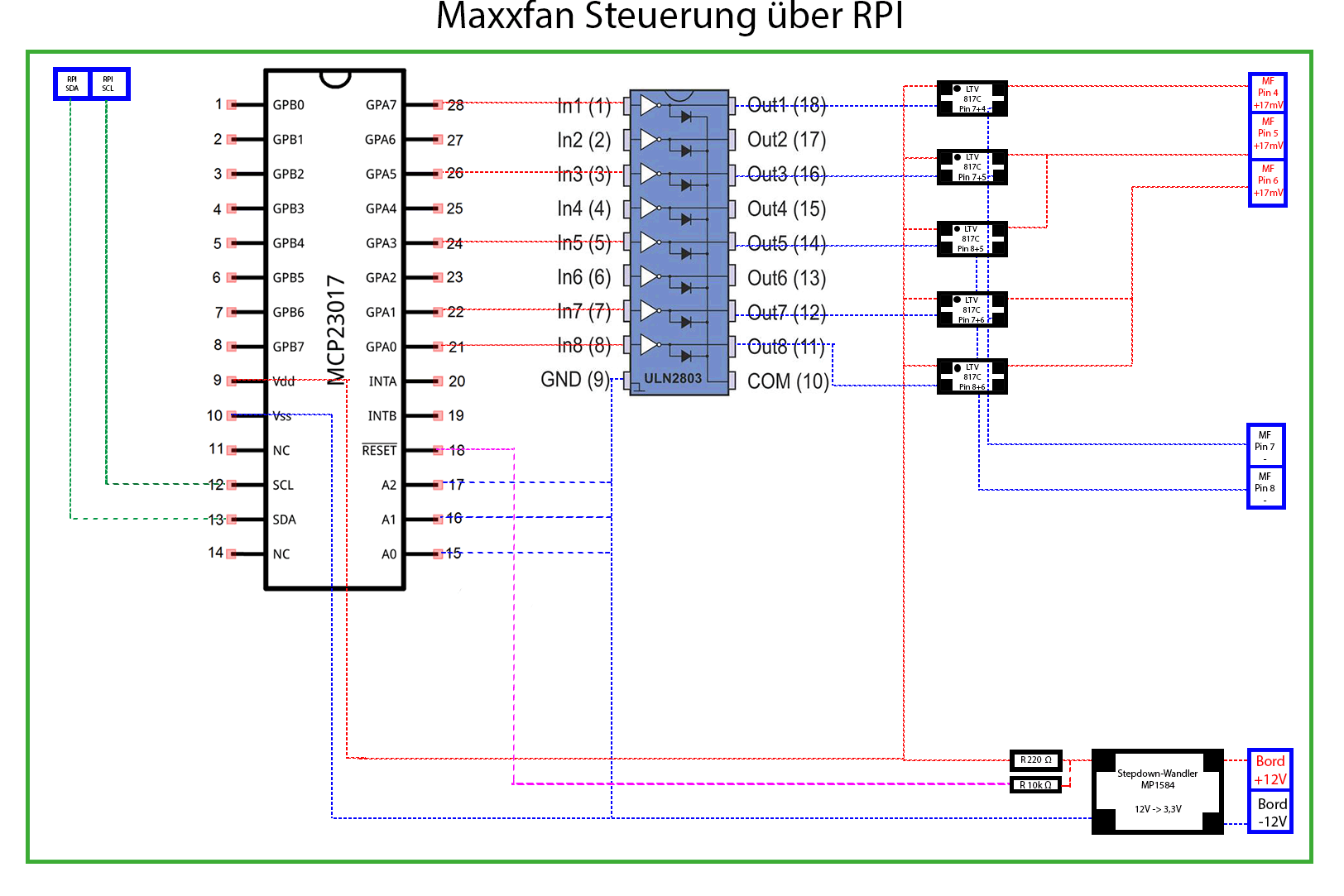

von Julian D. (jdspecial)
Mit Eagle kam ich nicht klar, daher hab ich jetzt mal einfach mit
Photoshop einen Schaltplan erstellt.
Und einfach heißt, ca. 4h. 👍
Ich hab mir Mühe gegeben, ich hoffe es wird klar wie ich mir das denke.
Die Drahtbrücken werden auf der Vorder- und Rückseite verlegt, daher
kreuzen sich auf dem Schaltplan einige Linien und gehen auch (scheinbar)
durch Bauteile durch.
Vom Maxxfan werden nur Pin 4-8 benötigt, daher tauchen die restlichen
Pins nicht auf.
Wäre sehr nett, wenn sich das mal jemand anguckt. 🙂
Wozu ist denn der 220 Ohm Widerstand in der 3,3V Leitung? Ersetze den
bitte durch eine Drahtbrücke und spendiere jedem Optokoppler einen
eigenen Vorwiderstand an der LED. Es fehlt ein Abblockkondensator auf
der 3,3V Schiene gegen Masse.
Das Datenblatt äussert sich nicht dazu, ob /RESET ein Schmitt-Trigger
Eingang ist, es kann sinnvoll sein, vom Pin einen C gegen Masse zu
schalten, um /Reset verzögert zu heben, wenn VDD anliegt.
Da der MCP garantierte 8mA (abs. maximum 20mA) am Augang gegen Masse
liefert, ist die Verwendung des ULN u.U. überflüssig, wenn man mit der
umgekehrten Logik leben kann.

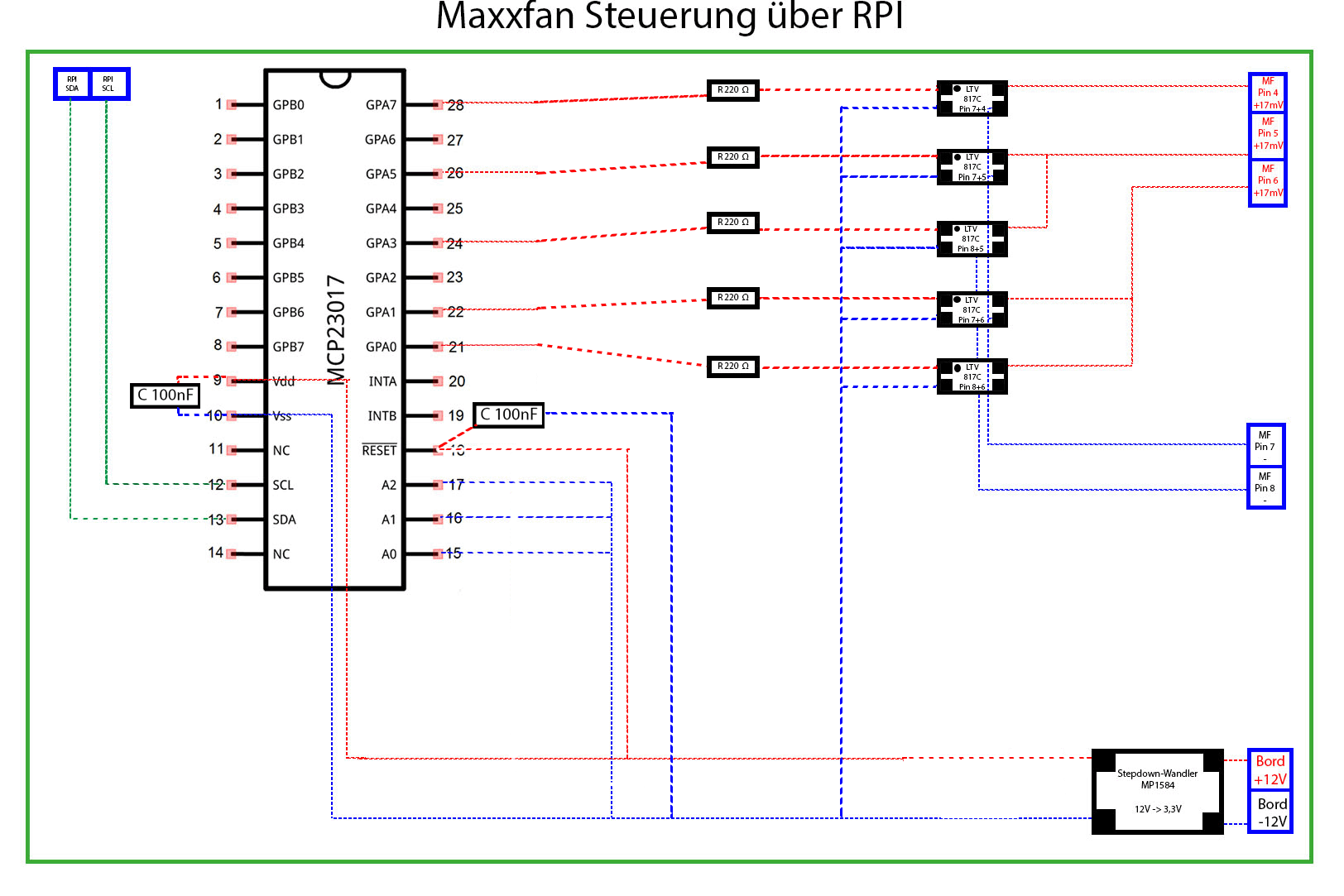

Danke für die Antwort.
So in etwa?
Der C (Capacitor ist gemeint?) wäre gleich mit an dem Reset-Pin.
Weiß nur nicht was das bringt, weil der jeweilige Optokoppler ja nur
sehr kurz an ist.

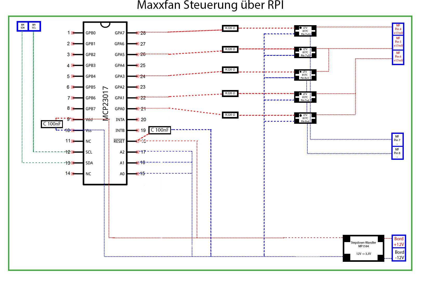

von Wolfgang (Gast)
> sehr kurz an ist.
Ein 100nF Kondensator gehört am MCP23017 direkt zwischen VDD und VSS.
"Kurz" ist ein relativer Begriff. Der Kondensator kümmert sich um Spikes
und Spannungseinbrüche im ns- bis µs-Bereich. Der Rest ist Aufgabe des
Stepdown-Wandlers.

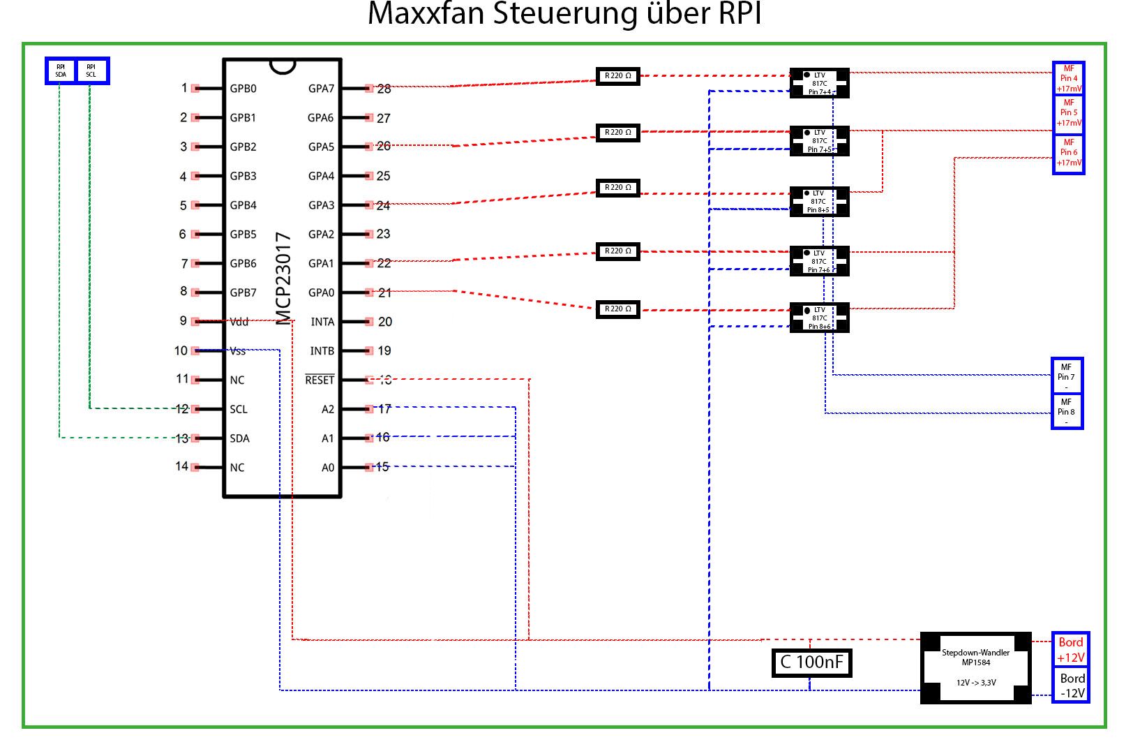

So?
Dann werde ich das morgen mal aufstecken und testen.

von HildeK (Gast)
Julian D. schrieb:
> So?
Fast.
Der Kondensator am Resetpin hat nur Wirkung, wenn der Pin über einen
Widerstand auf VCC angebunden ist. So, direkt mit Draht, dient er gerade
mal als zusätzlicher Entkoppel-Kondensator. Das war an der Stelle aber
nicht gemeint.
