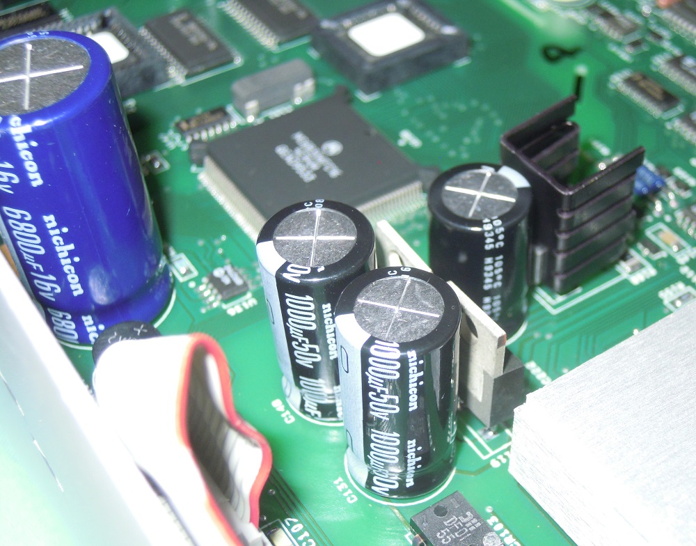

Ich habe ein Keithley 2000 von ca. 1995. Es ist innen in perfektem Zustand, besonders die vier neuralgischen Elkos, die wohl gerne auslaufen. Deren Deckel sind zwar so flach, daß ein Endmaß darauf kleben würde, aber sie sind von Nichicon mit Herstelljahr 93 und 95, und davon gibt es Gruselbilder zerfressener Platinen. Nun fände ich es etwas ungeschickt, an so einem Präzisionsgerät rumzubraten und neue Elkos einzubauen, nur um ihm prophylaktisch dieses Schicksal zu ersparen. Bei mir wird es nur selten eingesetzt und kaum stundenlang oder gar im Dauerbetrieb vor sich hinkochen. Macht es Sinn, stattdessen diesen von Keithley gebauten "Elko-Ofen" thermisch zu entschärfen? Platz für Kühlfahnen, um die Regler runterzukühlen ist ja vorhanden. Die Spannung habe ich schonmal von 220 auf 240 V umgestellt, sind auch ein paar Watt Abwärme weniger. Gibt es vorbeugende Mittel gegen auslaufenden Elektrolyt? Ein kleiner Heißleimwall um die Elkos, mit Katzenstreu oder Ölbinder gefüllt z.B.? :)

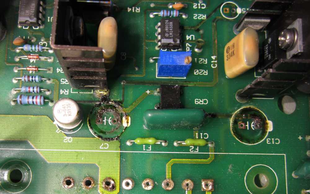

Ja, in ruhe lassen, nich dran rumfummeln und die Kiste nicht unters Sofakissen packen..... Wollvieh W. schrieb: > davon > gibt es Gruselbilder zerfressener Platinen . Uji, hab ich noch nieeee gesehen. Zeig mal!
Teo schrieb: > Uji, hab ich noch nieeee gesehen. Zeig mal! Hier: https://xdevs.com/fix/kei2000/#recap Ich würde die tauschen. Die laufen ja wohl eher unten aus wo du es erst später siehst. Dann hat es im Zweifel schon angefangen Leiterbahnen und Vias wegzufressen.

Neee, so sieht normalerweise keine Platine wegen ausgelaufenen Elkos aus. Vieeel Oxyd auch weit weg vom Elkos-Schmodder und überall wo Kupfer ist, Blasen unterm Lötstoplack. Ich glaube hier hats viel Feuchtigkeit gehabt, den Elkos sind die Beine weg oxidiert und sind dadurch erst ausgelaufen?!

Teo D. schrieb: > Neee, ... Das sehe ich auch so. Ich hatte kürzlich auch gleich mehrere(!) ausgelaufene Elkos im Niederspannungsteil des Netzteils eines ehemals sehr teuren (~35 kDM)Spektrumsanalysators. Das sah aus wie Öl auf der Leiterplatte, der Lötstopplack war angegriffen und hatte sich zum Teil abgelöst. Mehr nicht. Die Elkos müssen schon vor vielen Jahren undicht geworden sein. Ich erinnere mich, wenn ich damals, vor fast 10 Jahren, das Gerät eingeschaltet hatte, gab es einen charakteristisch süßlichen Geruch, den ich nicht einordnen konnte. Dann hat das Gerät viele Jahre unbenutzt herumgestanden, vor kurzem hatte ich es vorsichtig wieder in Betrieb genommen und es lief auch wieder. Und der süßliche Geruch war auch wieder da. Dann schaltete es sich plötzlich sang- und klanglos ab. Bei der Fehlersuche stieß ich auf die Elkos, habe sie (und alle baugleichen) getauscht, und seitdem läuft es wieder. Ohne den süßlichen Geruch. Meine Meinung: Elkos drinnen lassen, was lange wärt, wird auch noch länger halten. Ein Eingriff ist, wenn überhaupt, riskanter.

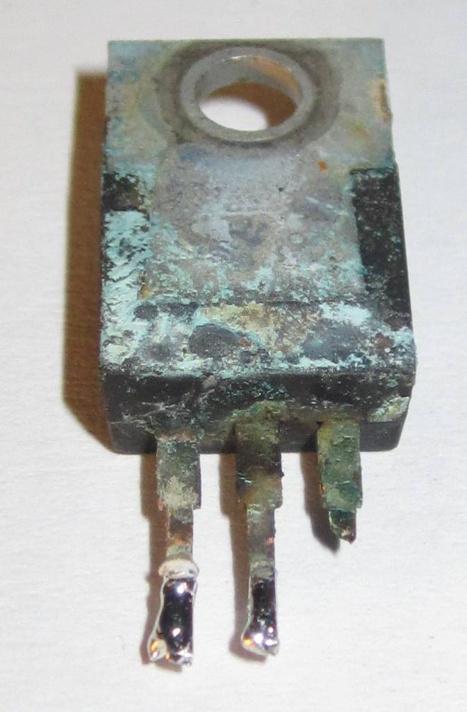

Teo D. schrieb: > Neee, so sieht normalerweise keine Platine wegen ausgelaufenen Elkos > aus. Dann freue Dich, dass Dir sowas noch nicht widerfahren ist. Im Anhang Bilder aus einem HP-Labornetzteil, da hat der Elkosabber sogar den benachbarten 7912 zerlegt! Mit viel Waschen und Drähtchen auflöten war das Ding rettbar, eigentlich eher ein Totalschaden. Zwischen sabbernden Elkos und sichtbaren Fehlfunktionen vergingen ganz sicher Monate oder gar Jahre. Das ist nicht das erste Mal, dass ich Elkos mit nassen Füßen gesehen habe - aber meistens wird das früher entdeckt und dann sind die Schäden erheblich geringer.

Manfred schrieb: > Im Anhang Bilder aus einem HP-Labornetzteil, da hat der Elkosabber sogar > den benachbarten 7912 zerlegt! Die bekannte Ruby-Seuche! Rubycon hatte in den '90ern massive Probleme mit den Gummistöpseln. Damit waren und sind sie aber nicht ganz alleine. Bei den Rubycon ZL kommt noch der aggressive Elektrolyt hinzu...
H. H. schrieb: > Manfred schrieb: >> Im Anhang Bilder aus einem HP-Labornetzteil, da hat der Elkosabber sogar >> den benachbarten 7912 zerlegt! > > Die bekannte Ruby-Seuche! Rubycon hatte in den '90ern massive Probleme > mit den Gummistöpseln. Damit waren und sind sie aber nicht ganz alleine. > Bei den Rubycon ZL kommt noch der aggressive Elektrolyt hinzu... Das hier sind ja Nichicon, aber mir scheint das auch eher ein Problem mit der Abdichtung als mit dem Elektrolyt als solchem zu sein. Kann es sein, daß es damals auch ein Gummimischungsproblem gab, das verschiedene Hersteller erwischt hat? Auch wenn nicht einschlägig: VW hat ja auch mal Achsmanschetten verbaut, die nach einem Jahr bröselig wurden.
