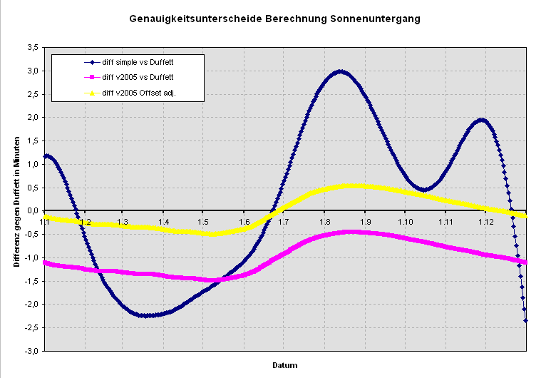

von Idefix (Gast)
Habe nur 2k Flash, das wird eher nichts mit float.
Eine Integer-Berechnung habe ich noch nicht gesehen.
Die beiden C Funktionen, die ich gefunden habe, liefern abweichende
Ergebnisse. Dann gibt's noch einige CPP Klassen, die ich erst umbauen
müsste...
Hardware-Upgrade möchte ich auch vermeiden.
RTC samt Eeprom ist bezahlt, da könnte ich ihn auch nutzen..
Die 17 min der Zeitgleichung sind mir egal, sonst ist vielleicht noch
Platz für 4 Jahre Offset-Daten, oder eine platzsparende Näherung.
Die Witterungseinflüsse nehme ich in Kauf, man kann ja ne halbe Stunde
auf der sicheren Seite schalten.
Dafür hat man keine Sorgen mit Fremdlicht, Schmutz, Flora & Fauna,
Alterung & Korrosion.

Also bleibt es bei einer Tabelle mit 365 Tagen und der 29.2. wird wie
der 28.2. behandelt.

von Wolfgang (Gast)
Idefix schrieb:
> Wie kann ich denn die Zeitgleichung für die nächsten zb 20 Jahre mit dem
> verbleibenden Tabellenplatz berücksichtigen?
Das Jahr hat eine Länge von etwa 365.2422 Tagen, die Erdrotation bezogen
auf den Sonnenstand dauert 24h. Nach 1461 Tagen (eigentlich 1460d 23h
15m) wiederholt sich daher Datum und Uhrzeit des Frühlingsanfangs als
Bezugspunkt halbwegs genau. Darum die 4-Jahres Regelung für die
Schaltjahre mit den Ausnahmenregeln für die vollen Jahrhunderte. Das hat
nichts mit der Zeitgleichung zu tun, die die Verschiebung des
Mittagszeitpunktes (=Sonne steht am höchsten) durch Neigung der Erdachse
und elliptische Erdumlaufbahn berücksichtigt.
Wenn du deine Tabelle auf 366 Tage auslegst und ggf. den letzten Tag weg
lässt, hast du halt den Fehler von max gut 2min, was für einen
Dämmerungsschalter zu verschmerzen ist ;-)

Anbei findest Du noch ein Bild, wie sich im Jahre 2022 die einfache
Berechnung und die genauere Berechnung (früher auf der Webseite zu
finden) gegenüber dem Code von Duffett schlägt.

Hier nochmal alle drei Verfahren für Dich auf Basis von 2022 im
Vergleich.
v2000 ist die noch aufzufindende Methode, v2005 ist die genauere
Variante aus dem Jahr 2005 auf dieser Astroseite. Jetzt ist sie
verschwunden.

von Kurt (Gast)
@ Peter M. (r2d3)
Glaub mir bitte: Sonnen-auf/unter-gang mit Sekundenangabe ist unnütz!
Temperatur und Luftdruck können über die ÄNDERUNG der Lichtbrechung am
Horizont den Zeitpunkt gern mal um +/-15...30 s verschieben. Die
MITTLERE Lichtbrechung am Horizont von gut 0,6° verlängert den Tagbogen
sowieso!
Dazu ist die Sonne kein Punkt, sondern hat etwa 1/2° Durchmesser, was
den Aufgang vom Erscheinen der Oberkante bis zur voll sichtbaren Scheibe
auf etwa 3 (Frühjahr, Herbst) bis 5 (Sommer, Winter) Minuten ausdehnt...
Welcher Zeitpunkt darf's denn sein?
Lies mal die Tipps der guten (an der Praxis orientierten) Experten etwas
aufmerksamer: Gute Experten protzen nicht mit sinnlosen Stellen hinterm
Komma!
Gute Nacht.
von Tim T. (tim_taylor) Benutzerseite
Also ich hatte dafür vor Jahren eine Routine geschrieben um den
Sonnenauf- und Untergang zu berechnen, war soweit ich mich erinnere auf
ein paar Sekunden genau und passte in einen kleinen Attiny.
Die eigentliche Funktion steckt in der sonnenverlauf.c, die main.c ist
nur ein Wrapper um die Funktion auf dem PC mit sinnvollen Daten zu
füttern und das Ergebnis anzuzeigen.
Nach einem ersten Drübersehen liege ich mit dem Algorithmus innerhalb
einer Sekunde vom v2005 (wobei das im Beispiel die gleichen Werte wie
beim v2000 sind). Und nochwas zum Duffett-Smith, das ist nicht der
Genauste sondern der Einfachste, eben das was gut mit Taschenrechner
oder Excelsheet geht...
Achja, in der hochgeladenen Version werden die Sekunden nicht angezeigt,
weil es wie Kurt schon sagte einfach unsinnig ist (kann man natürlich in
der sonnenverlauf.c ändern, wenn man es unbedingt braucht). Abgesehen
von der Refraktion gibts es aber auch noch Geländegegebenheiten die den
Sonnenaufgang so weit verschieben, dass es einfach nichts bringt da auf
die Sekunde genau sein zu wollen.
von Thomas G. (Firma: Frickelhauptquartier) (taximan)
Ich hab das mal nach Duffet ausgerechnet, bin so bei +- 90 sec gelandet,
sehr viel genauer dürfte es auch nicht werden; Refraktion,
Betrachtungshöhe und noch 1 - 2 weitere Punkte.
von Peter M. (r2d3)
Hallo Kurt,
Kurt schrieb:
> @ Peter M. (r2d3)
> sowieso!
erst lobst Du die Genauigkeit, jetzt beschwerst Du Dich? Wahrscheinlich
hat jetzt einer von der Stänkerfraktion Deinen Gastnamen übernommen!
Ich dachte, Dich würden diese Daten interessieren und alle anderen
hätten eine Möglichkeit, ihre Ergebnisse mit meinen zu vergleichen.
Ich habe zum Spaß damals alle Methoden implementiert. Mir ging es nie um
Sekunden.
Spätestens wenn man als Parameter in seine Funktion die Art der
Dämmerung aufnimmt (bürgerliche, nautische und astronomische Dämmerung)
und die Abweichungen dazwischen betrachtet, reicht die simpelste
Methode.
Diesem Aspekt wird von keinem der Codeschreiber Rechnung getragen -
scheint wohl nicht wichtig zu sein!
Welche denn?
> Komma!
Sinnlose Unterstellungen - typisches µc-Gemäkel.
von Peter M. (r2d3)
Hallo Tim T.,
die Werte wurde von mir einfach im Format hh:mm:ss ausgegeben.
Wenn man den Speicherbedarf für seine Stützstellen trickreich minimieren
will, ist die Angabe der Sekunden sinnvoll.
Für meine persönlichen sportlichen Aktivitäten habe ich in meinem Hirn
1.0 eine Tabelle mit den Monatswerten des Sonnenuntergangs abgelegt -
alle Angaben auf eine Viertelstunde gerundet. :)
Hab es jetzt mal kurz mit meinem Algorithmus durchgerechnet. Die
maximale Abweichung der täglichen Sonnenaufgangs Zeitpunkte bei 52.37 N
und 9.73 O, in den nächsten 10 Jahren beträgt weniger als 2 Minuten. Mit
optimiertem Mittelwert wären es dann entsprechend weniger als 1 Minute
Abweichung, ich denke damit kann man leben. Somit müsste man nur die
365(366) Tage speichern und hätte noch viel EEPROM frei.
von Idefix (Gast)
Danke, sag ich ja.
Wie groß wäre denn deine funktion im avr mit float / math lib?
Hab's noch nicht ausprobiert.

Meine es passte in einen AtTiny45 also kleiner 4kB, hab aber das Projekt
gerade nicht zur Hand. Wobei wenn du noch 10 Minuten hast, ich habe
gleich die Main soweit angepasst das sie dir die (arithmetischen)
Mittelwerte für die nächsten 10 Jahre berechnen kann. Hatte mich aus
Spaß einfach mal dran gesetzt.

Also dann, würde ich es der Einfachheit halber tatsächlich wie im ersten
Beitrag geschrieben über ein Array mit 366 Elementen vom Typ
struct day {
    uint8_t rise_hour;
    uint8_t rise_min;
    uint8_t set_hour;
    uint8_t set_min;
machen.
Dazu Braucht man eigentlich nur ein Array in dem die bereits vergangenen
Tage bis zum aktuellen Monat enthalten sind:
uint16_t vergangeneTage[] = { 0, 31, 60, 91, 121, 152, 182, 213, 244, 274, 305, 335 };
Der Zugriff auf den Wert erfolgt dann mittels
eeprom[vergangeneTage[Monat-1]+Tag-1];

von Kurt (Gast)
Kaum kommt zum Lob etwas berechtigte Kritik dazu, ist man von der
Stänkerfraktion.
Dann erklär mir doch mal, warum deine Daten für Hannover "nach Duffet"
im ersten Halbjahr näher an den Daten in astronomischen Jahrbüchern
liegen, während sie im 2. Halbjahr geringfügig schlechter werden und die
Zeiten aus v2000 und v2005 (siehst du da einen Unterschied?), die im
ersten Halbjahr auch mal 3 Minuten daneben liegen, besser passen.
Zugegebenermaßen ist mein 20 Jahre altes C-Programm nach Jean Meeus auch
heute noch nicht in einen µC mit 8K Flash zu implementieren (benötigt
etwa 50 K im 80x86) - aber eine damit generierte Tabelle für den
Jahresablauf stimmt heute noch auf +/- 1 Minute mit astronomischen
Jahrbüchern überein.
Ich denke mal, der Herr Duffet wird den Sonnendurchmesser und die
mittlere Lichtbrechung am Horizont auch berücksichtigt haben sonst gäbe
es in mittleren Breiten jeden Tag einen Fehler von 2...3 Minuten - aber
wer nur den Code abtippt, hat wohl die Erklärungen nicht gelesen...
Hättest du mal ein paar Beispieldatensätze, sowohl von dir als auch die
zugehörigen aus den Jahrbüchern für mich, würde die gerne mal gegen mein
Programm laufen lassen. Hatte zuerst auch nach Jean Meeus - Astronomical
Algorithms gerechnet, bin dann aber auf J. Laskar "Secular terms of
classical planetary theories using the results of general theory"
umgestiegen weil die Werte besser zu den Beispielen passten.
Anschließend hatte ich aber noch die Konstanten mit neueren Werten von
der Nasa ersetzt und würde mich jetzt doch mal dafür interessieren wie
es abschneidet.
Also den Sonnendurchmesser hatte ich berücksichtigt aber nicht die
Refraktion, da diese einfach von zu vielen Faktoren abhängig ist und die
gefundenen Algorithmen, glaube auch die im Astronomical Algorithms Buch
von Meeus wirklich genau zu keinem der verfügbaren Beispieldatensätzen
passten.
Glaube die letzte Formel die ich da hatte war
Refraktion = 1.02 / TAN(Hoehenwinkel + (10.3 / (Hoehenwinkel + 5.11)));
Hoehenwinkel += Refraktion / 60.0;
und die passte nur leidlich.
von Wolfgang (Gast)
Tim T. schrieb:
> Glaube die letzte Formel die ich da hatte warRefraktion = 1.02 /
Da fehlen Luftdruck und Temperatur. In Horizontnähe gehen die kräftig in
die Refraktion ein.
von Peter M. (r2d3)
Kurt schrieb:
> Stänkerfraktion.
Ich erkläre Dir als Leseverweigerer noch einmal, dass ich die
Algorithmen nur programmiert habe und von Astronomie keine Ahnung habe.
> liegen,
Um die Abweichungen zu erklären, brauchst Du Astronomoniekenntnisse.
Insbesondere musst Du auch wissen wie die Daten in astronomischen
Jahrbüchern entstehen.
Die Korrektur erfolgt unten, danke für den Hinweis.
Siehe oben!
Stellvertretend für das Forum danke ich Dir zu dieser unsichtbaren
Leistung die von Dritten allerdings leider nicht verfiziert werden kann.
Sicherlich hat jeder µc-Forist im Bücherschrank Deine astronomischen
Jahrbücher und ist bestrebt, die dort aufgeführten Werte auf die
Millisekunde zu replizieren.
Vielleicht solltest Du Dir nochmal die ursprüngliche Aufgabenstellung
durchlesen.
Ja, ich kann gar nicht lesen.
Deine diffuse Ansagen sind leider nicht hilfreich, Erkenntnisgewinn
kannst Du offensichtlich nicht vermitteln.
Anbei die korrigierte Tabelle:
