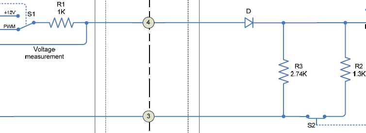

OP #6982824
Das ist das Signalisierungsprotokoll (J1772)
Die Stromquelle liefert zuerst +12V/1kOhm.
Wenn der Empfänger (EV) die Spannung auf 9V zieht (3mA Belastung), fängt
die Stromquelle (EVSE) an, ein +12V / -12V PWM Signal mit 1kHz und einem
Duty Cycle zwischen 10 und 96% zu liefern. Sobald der Empfänger (EV) ein
korrektes PWM Signal feststellt, zieht dieser die Spannung der positiven
Seite auf +6V (6mA Belastung).
Falls die Spannung nur durch einen einfachen Widerstand heruntergezogen
wurde - also sowohl die positive, wie auch die negative Seite auf 9V
Abstand gegen Gnd gezogen wird, ist das ein Fehlerzustand.
Der Empfänger des Signals darf nur die positive Seite (via einer Diode
o.ä.) auf 9V begrenzen (wie in dem ASCII Schaltplan verzeichnet).
Wie gesagt, traditionell läuft das mit zusätzlicher Stromquelle auf der
Empfänger (EV) Seite - und mit Relais die einfach Widerstände
umschalten.

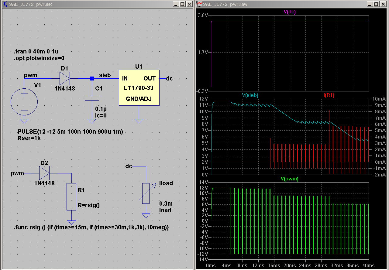

Gast #6983487
Der TLV431 ist nicht besonders gut im schnellen Ausregeln der Impulse
und hat, bei der dadurch erforderlichen Siebkapazität, weite
Betriebsbereiche mit Schwingneigung.
Daher würde ich die Versorgung des Controllers mit einem ganz normalen
Linearregler erledigen. Die Spannungsabsenkung, so wie bisher, über
Widerstände, die jedoch über Mosfet vom µC geschaltet werden.
Wesentlich ist die Entkopplung des Lastwiderstandkreises und der
Versorgung durch die Dioden D1 und D2, da ansonsten die Eingangspannung
des Reglers zu stark einbricht.
Für den LT1790-33 (ist eigentlich eine Referenz) muß ein passender
Regler (low quiescent current) und die entsprechede Beschaltung
verwendet werden.

Gast #6984365
Richard S. schrieb:
> bis zu 2000 uA braucht
Prinzipiell wäre das kein kein Problem, solange die dem Siebkondensator
zugeführte Ladung kleiner oder gleich der abfließenden ist.
> Ein konstanter R hinter D2 zieht damit die Spannung weiter hinunter
> (abhängig von der Aktivität des MCU) als für eine erfolgreiche
> Signalisierung erlaubt (Strom "unnütz" im R verbrannt).
Das ist meiner Meinung nach ein Denkfehler.
Man kann diesen unnützen Strom ohnehin nicht verwenden, da er nur bei
einer Potentialdifferenz fließt (hier z.B. 6V-GND). Gleichzeitig darf
die Spannung am Siebkondensator nicht kleiner als 6V-Vfd1 werden, da
dadurch das PWM-Signal weiter belastet würde. Dabei ist es auch
gleichgültig, ob man zur Begrenzung des PWM-Signals einen Widerstand,
eine Stromsenke oder einen Shunt-Regler verwendet.
Man müsste also einen Schaltwandler (z.B. switched capacitor) einsetzen,
um das Potential über 6,7V anzuheben und damit die dem Siebelko
zugeführte Ladung zu erhöhen. Ohne eine solche Maßnahme bleibt die
Verteilung mit Dioden und Lastwiderstand die einfachste und
effizienteste Lösung.

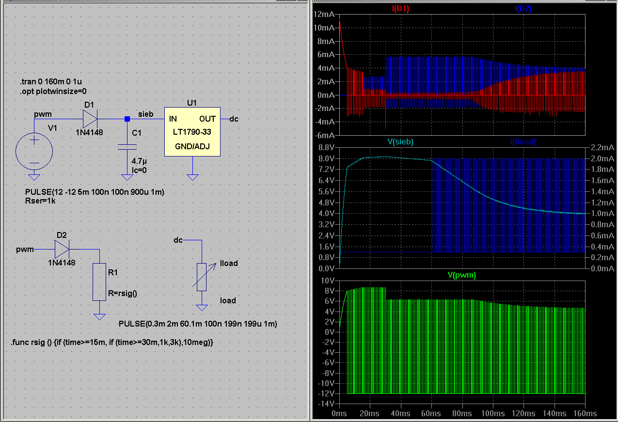

Die Simulation zeigt aber auch, dass 2mA für 100µs bei einer Rate von
1kHz die PWM-Spannung schon auf ca. 4.8V einbrechen lassen (mit C1=4.7u
X7).
