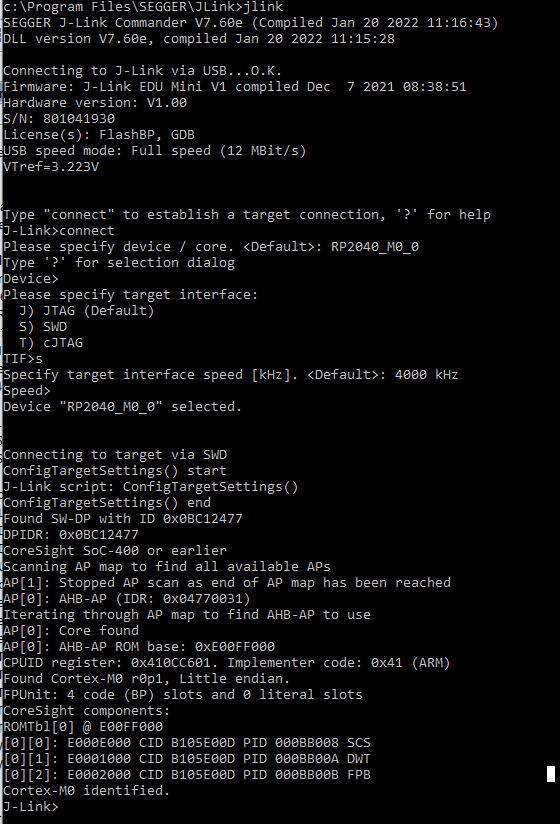

Um mit einem RP2040 (Platine RP2040-Pico) unter W10 zu starten, verwende
ich die Segger IDE Embedded Studio for ARM V5.40 und einen J-link EDU
mit aktueller Version 7.62 über den SWD-Port. Neben SWCLK, SWDIO und GND
habe ich noch die lokalen 3,3V an den J-Link angeschlossen, wie es bei
Schaltungen mit STM32 immer der Fall ist.
Leider läßt sich der RP2040 nicht ansprechen. Meldung:
Failed to connect to target - no idcode detected - please check
connection ...
Mit einer IAR Demo-IDE EWARM V9.2 läßt sich der RP2040 ansprechen,
verhält sich aber völlig merkwürdig. Immerhin kann ich mir die internen
Register ansehen und finde zum Beispiel unter PLL_SYS plausible Werte.
Eine Verbindung läßt sich also doch aufbauen.
Noch eine Gegenprobe mit Segger-Ozone, wo sich der RP2040 wiederum nicht
ansprechen läßt. Fehlermeldung: Specific core setup failed - Connection
failed.
Dem J-Link habe ich jeweils Core-0 als Ziel zugewiesen. Mit Core-1 gibt
es auch keine Verbindung.
Hat jemand einen Tipp, was noch zu testen wäre?

Ein Test mit J-Flash 7.61e scheitert am Verbindungsaufbau. Eine
Batch-Datei wird daran nichts ändern.

Gast #6982770
temp schrieb:
> Ja klar, das geht erst ab Hardwareversion 10.
Mit einem J-Link EDU Hardware V8.00 kommt beim RP2040
eine Fehlermeldung:
The connected J-Link (S/N: 2xxxxxxx) does not support SWD multi-drop.
Debugging an SWD multi-drop system is not possible.
Ich hatte das schon mal an einer andere Stelle erwähnt, das
scheint sich ebenfalls um eine Beschränkung zu handeln, die
den Verkauf der aktuellen J-Link Hardware attraktiv machen
soll.
Eine kleine Veränderung an der J-Link Software entfernt diese
Beschränkung, dann geht auch der Verbindungsaufbau zum RP2040
mit dem J-Link EDU Hardware V8.00. Ich hab das aber nur auf
die Schnelle mit JLink getestet, Register- und Speicherzugriff
sowie Singlestep geht nach der Änderung auf jeden Fall.

Du hast meinen Beitrag vollständig gelesen?
Das ist eine Fehlermeldung, danach geht es nicht weiter. Und nur
das Entfernen der Beschränkung ermöglicht es dass der J-Link EDU
Hardware V8.00 mit dem RP2040 funktioniert.
Gast #6982840
Verstehe!
Es hängt nicht davon ab, ob ich multi-drop brauche. Der RP2040 braucht
es.
