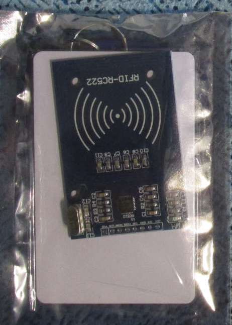

Ich bin aktuell auf der Suche nach einer Lösung für folgendes:
Ich möchte mein Kofferraumschloss über einen Fingerabdruckscanner oder
einen RFID-Leser entriegeln.
Ich hab das Ganze schon mit einem Funkmodul aufgebaut
(das ist dieses Empfängerrelais:
https://www.h-tronic.de/shop/1-kanal-empfanger-ht1e/).
Ich möchte die Entriegelung jetzt aber auf Fingerabdruck oder Chip
umbauen. Wenn also der Finger aufgelegt oder der Chip gelesen wird, soll
das Schloss den Impuls zum entriegeln bekommen.
Ich bin nur völlig planlos, welche Bauteile ich brauche, zumal das Ganze
nicht allzu teuer sein soll (sollte 100€ nicht überschreiten)
Kann mir jemand helfen?
Vielen Dank schon mal
Gruß Martin

Bauform B. schrieb:
> Der RFID-Scanner müsste doch rund um die Uhr scannen?
> Diese Teile brauchen aber gerne mal über 100mA.
Da muß er wohl einen neuen Mazda plündern. Hier steht ein Mietwagen vor
der Tür, der entriegelt, wenn ich mich ein paar Sekunden daneben stelle.
Der wird es sich kaum erlauben können, alle 14 Tage die Batterie halb zu
entladen, das muß also irgendwie auch sparsamer gehen.

Gast #6983657
Das geht über den IRQ-Pin und Watchdog-Mode. Da ist der Verbrauch fast
gegen 0. Ein Nano auf der absolute Minimum heruntergewirtschaftet hält
ne normale Batterie 30 Tage.
Und so eine Steuerung würde ich mit ein Zwischenakku bauen, der von der
Autobatterie gesteuert / geladen wird = Enthaltladung.
#6984546
Der Stromverbrauch wird mit einer einfachen RFID Schaltung zu hoch sein.
Ich betreibe so ein Ding an meiner Haustür und sehe hohe einstellige mA.
Und die billigen RFID Dinger lassen sich wunderbar abhören und auch
anders überlisten. Du tauscht ein halbwegs sicheres mechanisches System
per Schlüssel gegen ein unsicheres Gimmick.
