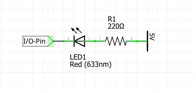

8.) Ich habe letztens etwas sehr interessantes gesehen. Da wurden LEDs
mit einer Versorgungsspannung versorgt. Allerdings waren sie nicht mit
Ground sondern mit I/O Pins eines Mikrocontrollers verbunden. Kann der
Cortex M0 negative Spannungen bereitstellen bzw intern auf Ground ziehen
wodurch die LEDs dann leuchten. Oder kann das nur der NRF.
