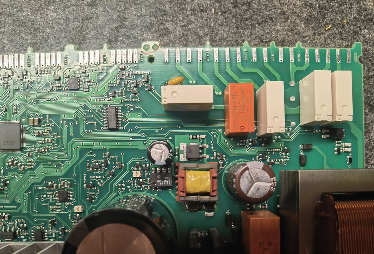

Meine Waschmaschine hat den Dienst quittiert. Es gibt keinerlei
Funktion.
Ich habe Spannungen an dem Stecker zur Bedienelektronik gemessen. ( 5
Polig)
Es gibt nur 14V.
Ich denke hier liegt irgendwo der Fehler, weil ich glaube es sollten
noch vielleicht 5V oder dergleichen vorhanden sein.
Von der Leistungselektronik gibt's nur 14V mehr ist nicht vorhanden.
Der Rot markierte Anschluß geht zur Bedienelektronik. In diesem Fall ist
die Rote Markierung GND.
Links daneben liegen die 14V an. Habe gelesen das das rechts daneben
wohl 5V sein müssen. Dem ist aber nicht so.
Auch erschließt es sich mir nicht wo die 5V ( wenn es denn so ist) her
kommen sollten.
Ganz links gibt's noch einen 5V Spannungsregler. An diesem ist garnichts
zu messen.
Es hat auch nicht den Anschein das der Regler etwas mit der
Bedienelektronik zu tun hat.
Auf der Platine sind noch 2 kleine LEDs vorhanden. Die LED direkt neben
dem Tny leuchtet.
Die 2 LED glimmt nur ganz leicht.
Die Steuerung ist eine ELFU 1000.
Vielleicht kann hier jemand helfen.

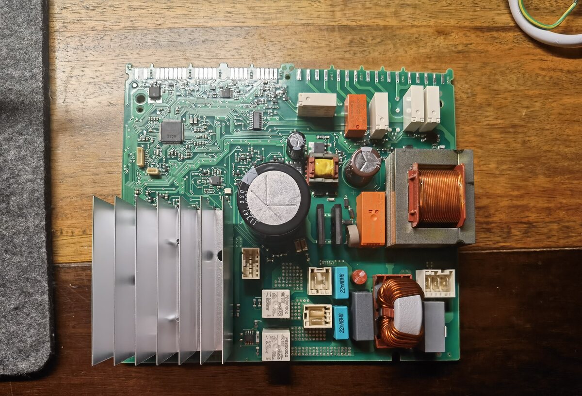

Die 14 V kommen ja offensichtlich aus einem klassischen Netztrafo, oder?
Links daneben findet sich aber noch ein Ferritkern-Trafo, das deutet auf
einen Schaltwandler hin. Möglicherweise soll der ja die 5 V erzeugen?
Für mehr Analyse bräuchte man eine Detailaufnahme aus dessen Umgebung,
insbesondere den IC direkt links neben diesem Trafo.
Oder! Das was du als Trafo ansiehst, ist eine Drossel als passive PFC.

Ich denke das die 14 V aus dem kleinen Trafo kommen der mit dem Tny
arbeitet.
An dem kleinen schwarzen Elko sind die 14V. Der braune links hat 320V.
Das ist auch alles was gerade funktioniert. Es müssten ja noch
definitive mehr Spannungen vorhanden sein. Ich glaube nicht das der
Prozessor z. B. mit 14V läuft.
Vielleicht werden die anderen Versorgungsspannungen ja auch erst später
generiert. Also ich meine wenn die Bedienelektronik gestartet ist.
Das blöde ist das ich keinen Schaltplan habe.
Der große Trafo ist nur eine Spule.

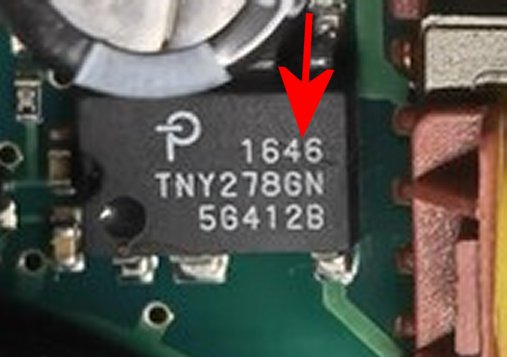

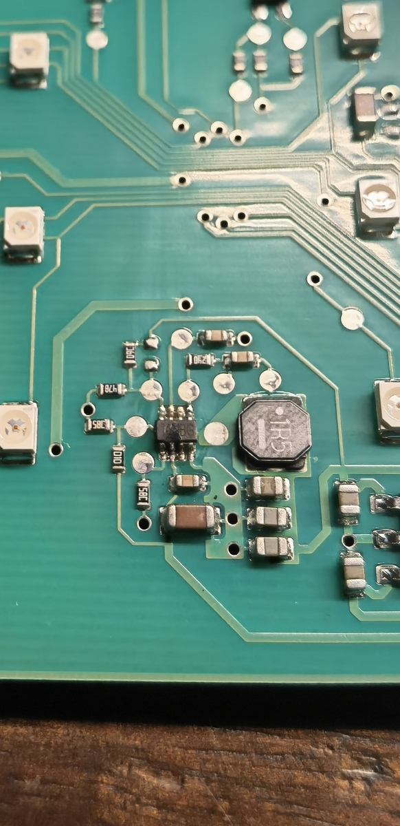

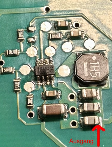

von Michael W. (miks)
Der angehängten Vergrößerung des TNY2786N nach zu urteilen hat selbiger
einen Riss im Gehäuse und ist daher (meiner unmaßgeblichen Meinung nach)
als defekt anzusehen... siehe Pfeil.
Michael W. schrieb:
> ist daher (meiner unmaßgeblichen Meinung nach) als defekt anzusehen
Dann wäre es verwundersam, wie die 14 V zustande kommen sollten.

von Holger (Gast)
Nein, der Tny hat keinen Riss. Muss wohl irgendwie so aussehen.
Ja, das ist ein 5V Regler.( 78M05) An diesem ist aber keinerlei Spannung
zu messen.

von Mark S. (voltwide)
Der EI-kern ist verschweißt - hat also doch wohl keinen Luftspalt und
kann demnach keine PFC-Drossel sein. Eine PFC-Drossel ohne
Hochleistungs-SNT macht auch keinen Sinn. Sieht also eher nach einem
konventionellen Netzteil aus, dazu gehört denn wohl der dicke Elko. Ich
sehe auch sonst nichts, was außer dem TINY-Netzteil irgendwelchen
Sekundärstrom liefern könnte. Es sieht für mich so aus, als ob dieses
konventionelle Netzteil nicht eingeschaltet wird, oder defekt ist.
von H. H. (Gast)
Die Maschine hat einen FU für den Motor, daher auch der dicke
Zwischenkreiselko.

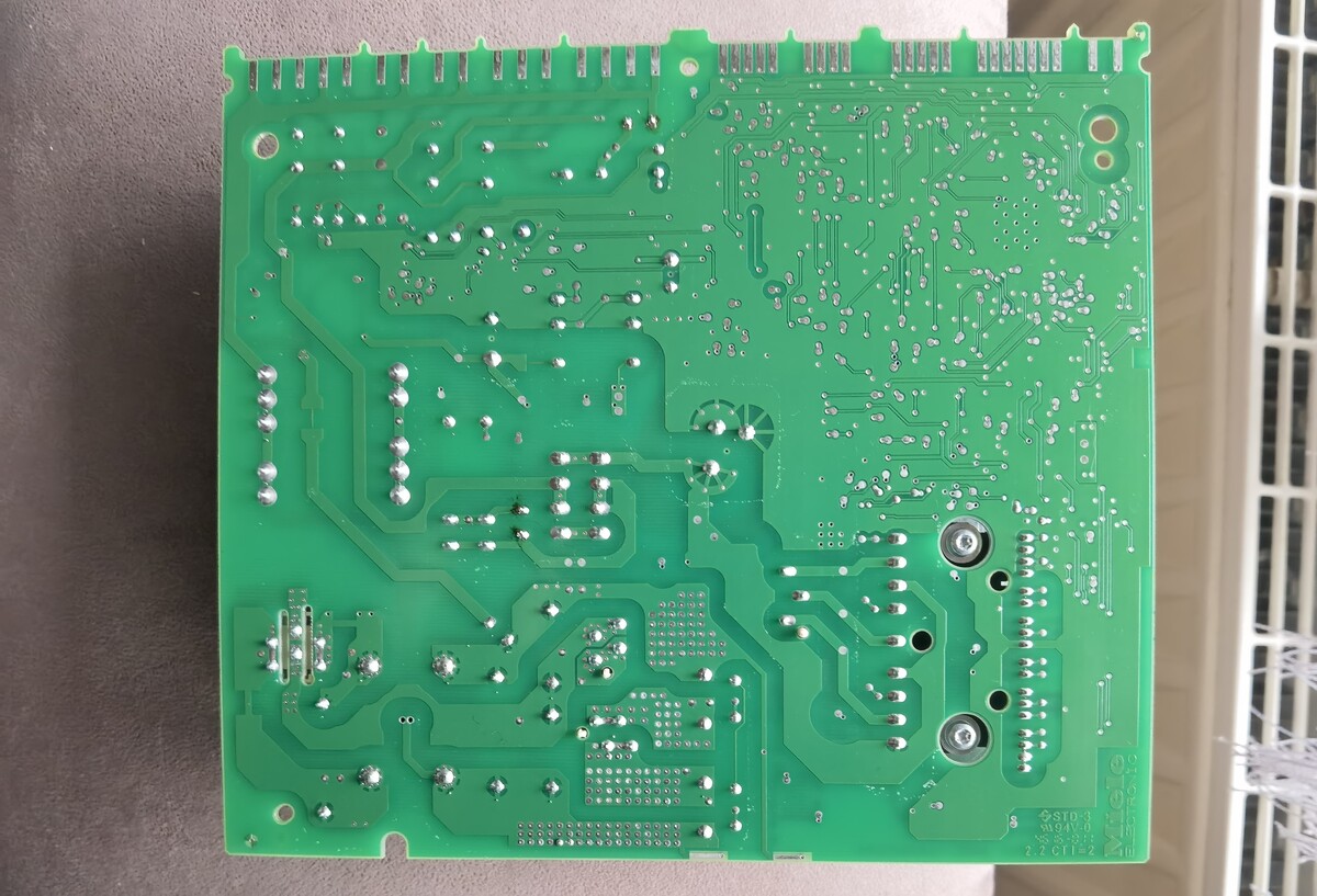

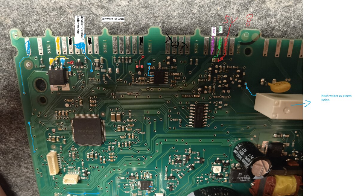

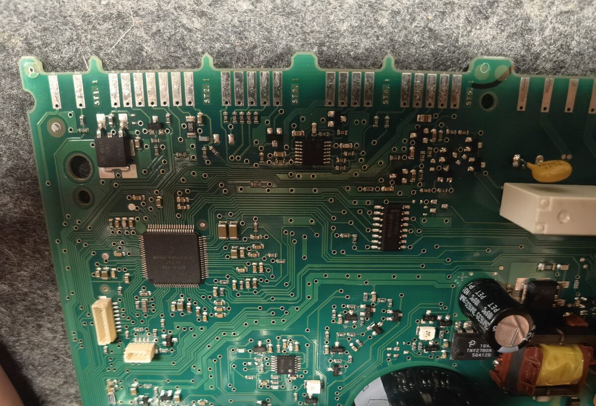

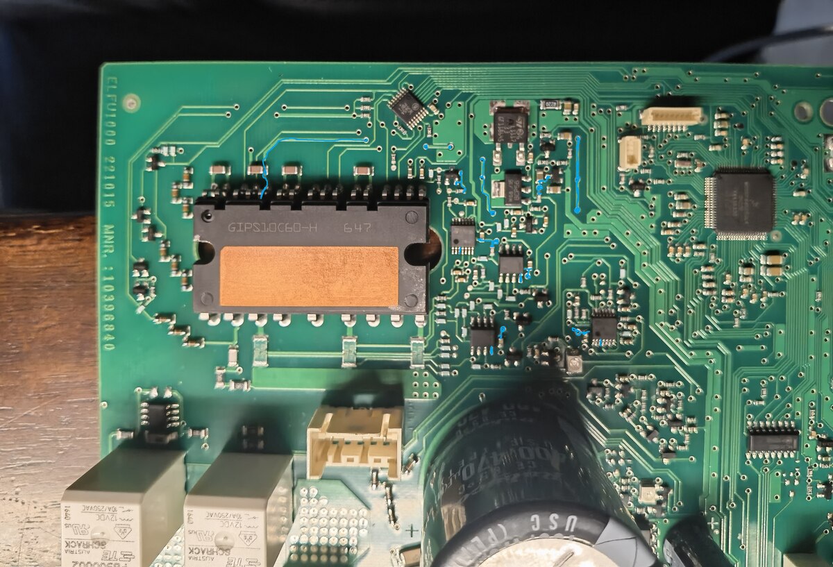

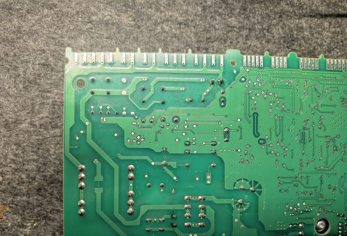

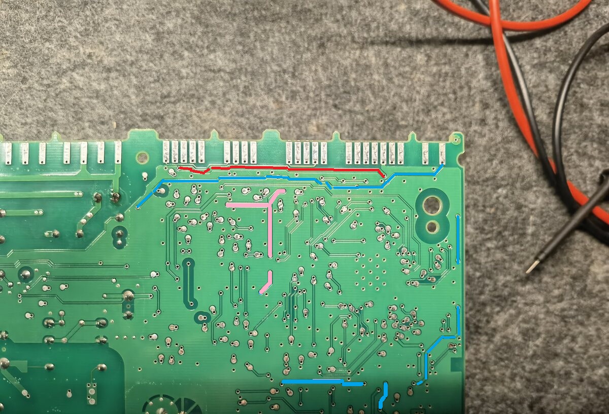

So, habe mal versucht die Bilder irgendwie über einander zu legen, aber
ich bekomme das nicht hin.
Aber die Platine hat ja nur auf einer Seite Bauteile, somit habe ich mal
ein paar durchkontaktierungen makiert.
Habe den Weg der ( 5V?) rot markiert.
Blau müsste ja eigentlich der Eingang vom 5V Regler sein. Hier hängen
mehrere Ic dran und noch 2 Relais Spülen. Irgendwie komisch weil es der
Eingang des Regler ist.
Der Tny schaltet den kleinen Trafo und das läuft über dies 3 polige
Diode die sich direkt über dem Trafo befindet zum schwarzen Elko.
Hieraus resultieren die 14V
Die beiden Brückengleichrichter sind zusammen an arbeiten auf den dicken
Elko, wo die Motorsteuerung drauf hängt.

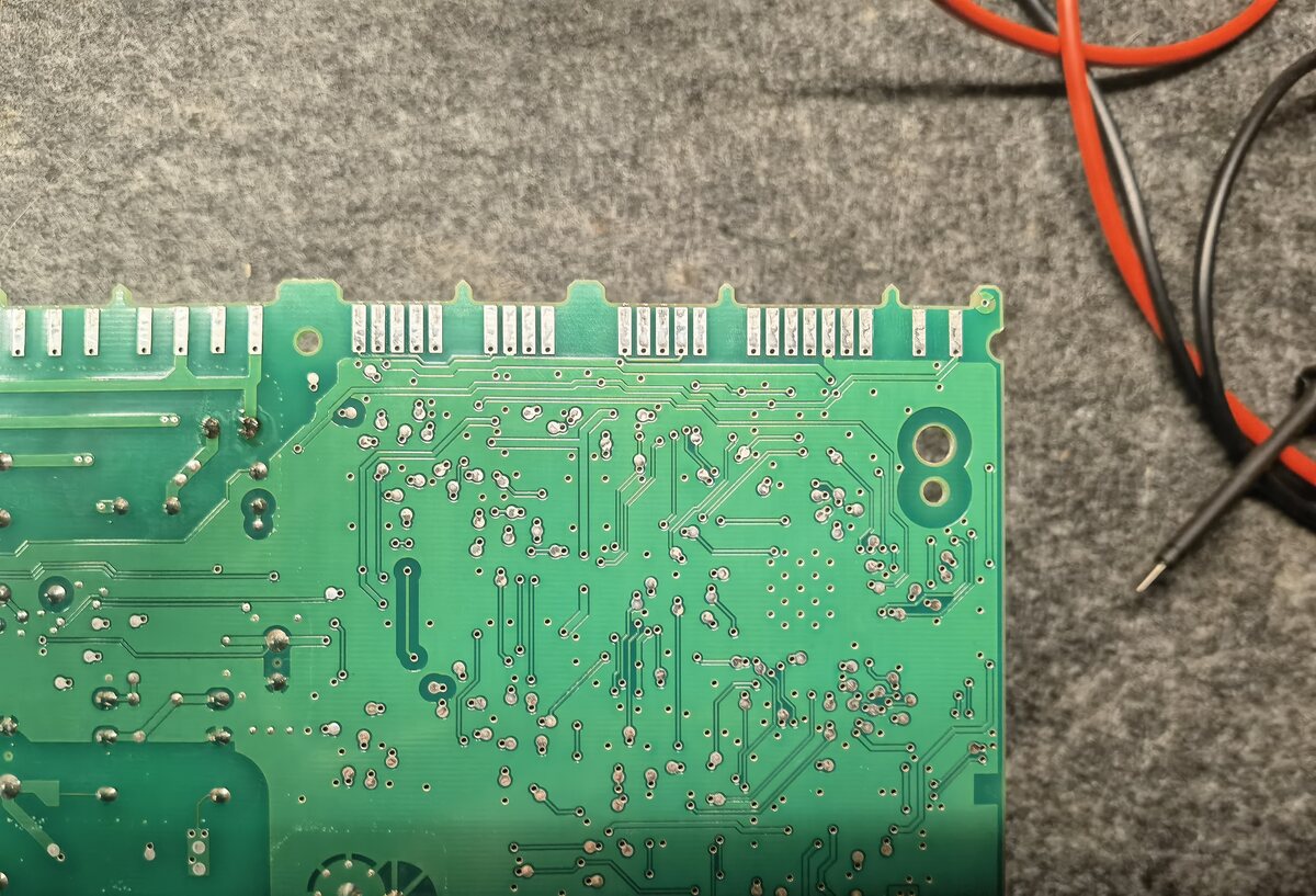

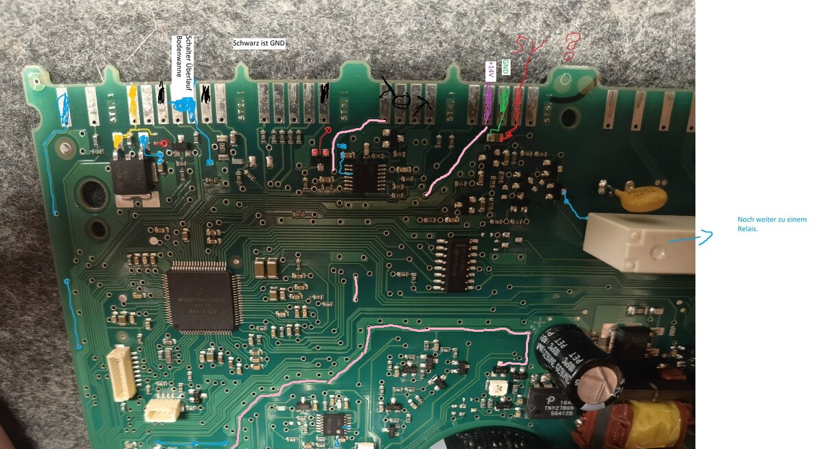

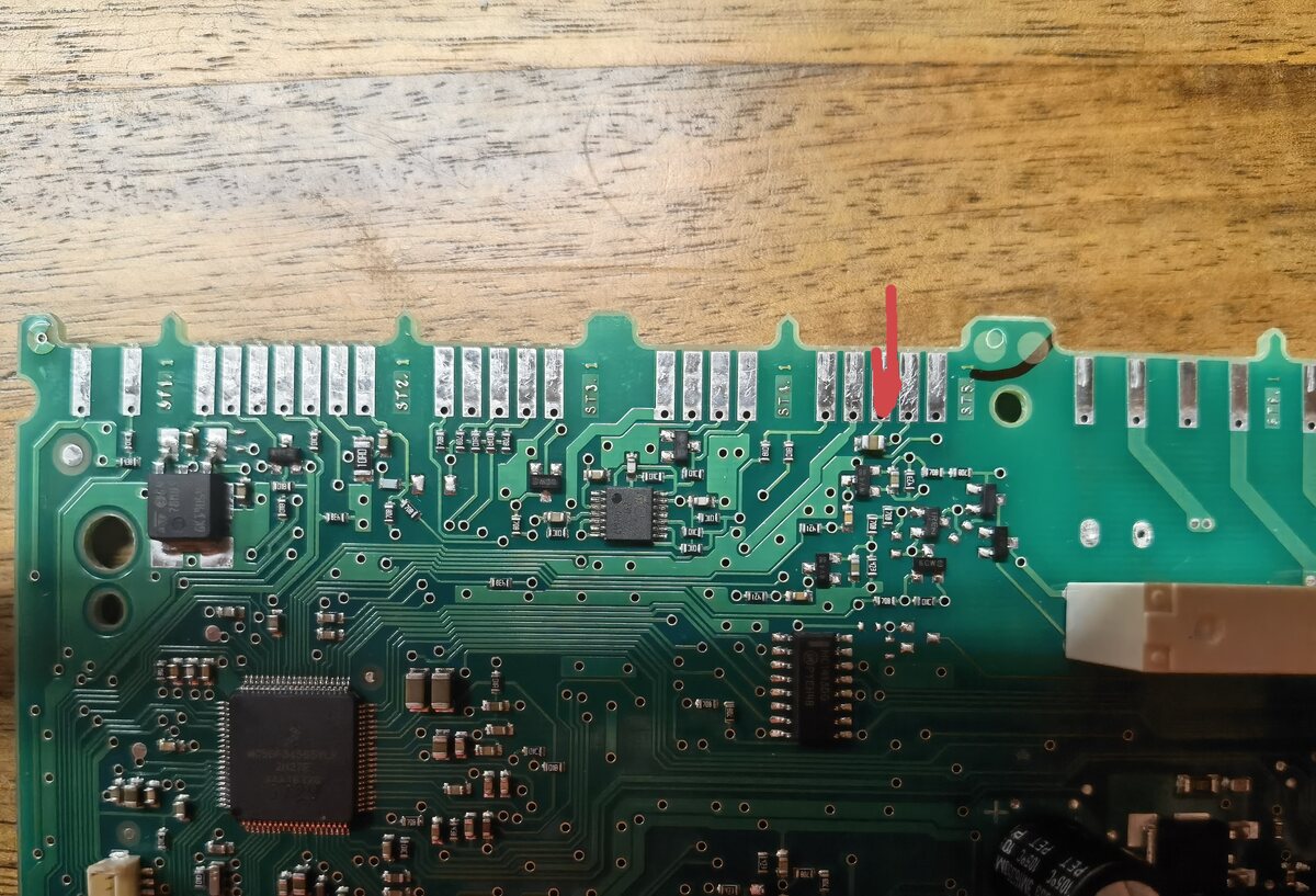

von Holger (Gast)
Hier noch der restliche Teil des Weges vom 5V Regler.
von Condi (Gast)

von Holger (Gast)
Es ist für mich nicht verständlich wo denn die Eingangsspannung für den
5V Regler her kommt.
Da am Eingang die beiden Relaisspulen und noch diverse IC dranhängen.
Haben denn diese ganzen Relais und ICs Spannung? Wahrscheinlich nicht,
irgendwo wird es da eine Unterbrechung auf der Platine geben oder ein
Ausgang des Netzteils arbeitet nicht mehr. Schnapp Dir den
Durchgangspiepser und geh die Leiterbahnen nach, Du müsstest beim
Netzteil ankommen.
Ach ja und Vorsicht bevor Du auf irgendwelche Durchkontaktierungen oder
so drückst um einen besseren Kontakt zu bekommen - möglicherweise
kaschiert man damit das Problem wenn so eine Durchkontaktierung
gebrochen ist.

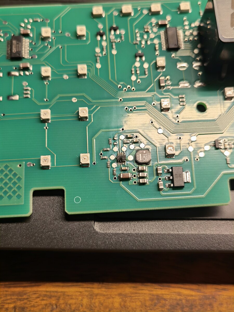

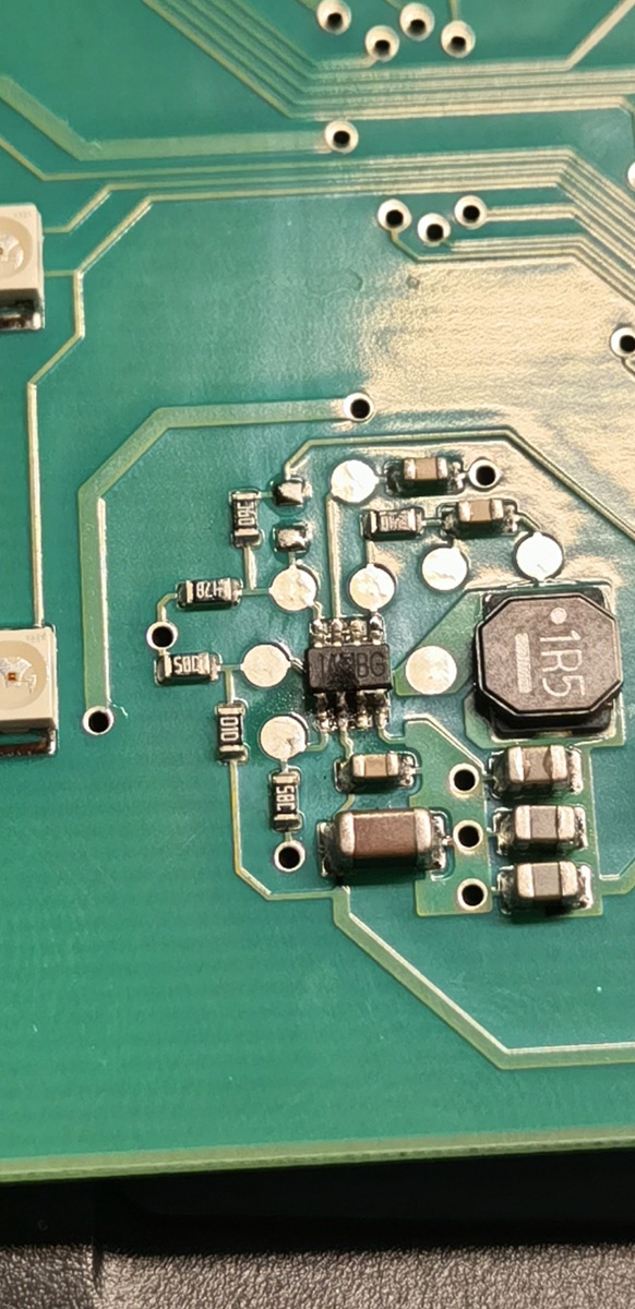

Update...
Habe mir die Bedienelektronik mal genauer angesehen und bin auf diesen
IC, Regler keine Ahnung was gestoßen. Dieser sieht merkwürdig aus. Die 3
SMD kondensatoren nebeneinander sind kurzgeschlossen.
Das IC piepst auch auf mehren Pins gegen ground.
Was nun?
Na gugg, da hast Du das Problem doch gefunden. Zumindest eines der
Probleme und hoffentlich das einzige wenn keine Folgeschäden aufgetreten
sind.
Kannst Du die Bezeichnung des IC noch lesen? Kannst Du sowas löten?
Zuerst aber herausfinden, was das für ein Typ ist, beim herauslöten
zerbröselt der und dann kann man gar nichts mehr lesen.
von H. H. (Gast)
Das ist ein Schaltregler. Die Kondensatoren sind einfach parallel
geschaltet.
> Was nun?
Schaltregler kaputt.
Traust du dir zu den zu wechseln? Wenn ja, dann mach mal ein taugliches
Foto von dem.
von Holger (Gast)
Würde ich mir zutrauen das zu löten. Macht natürlich keinen Spaß
aber....
Ich kann diesen Regler nicht finden.
1M..BG
14..BG
Gute Frage.... Mehr ist nicht lesbar.
von Holger (Gast)
Zumindest kommen die 14 V hier an. Die kommen über die große Plain unten
und gehen an Pin 2?
Oder pin 6?
von H. H. (Gast)
|AMBG ?   Und die Maschine ist von 2016?
Dann wäre es ein MP2313GJ von Monolitic Power.
von Holger (Gast)

Ich hab mal den Ausgang markiert.
von Holger (Gast)
Der rote Pfeil ist Ground.
Nun die Quifrage, wo bekomme ich den Regler?
von Holger (Gast)
Ach das ist weil der Ground wieso kurzgeschlossen ist. Kommando zurück
von H. H. (Gast)

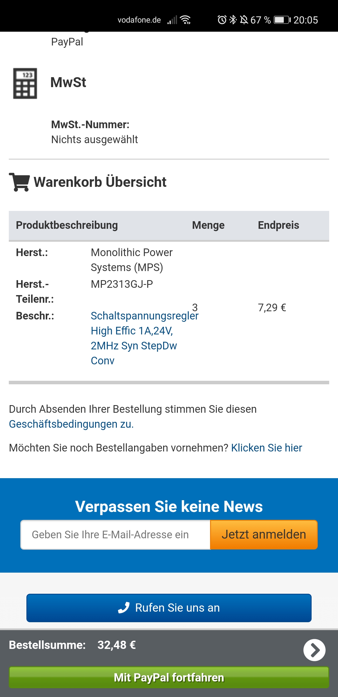

von Holger (Gast)
Ist das dieser hier? Gerade bei Mouser gefunden...
Alter 7,30 Euro für so einen blöden Schaltregler-IC. Die haben doch
einen an der Waffel. Wenn das so weitergeht kann man die westliche
Wirtschaft wirklich bald in die Tonne treten.
20 Euro Versandkosten, weil man einen einzelnen IC übern Teich schippern
muss.
@Holger, wenn du jemanden mit einem Gewerbeschein kennst (vielleicht
findet sich auch wer aus dem Forum?), der bei Farnell bestellen kann,
die haben 500 Stück auf Lager für EUR 3,33 (netto) und viel geringere
Versandkosten als eine Kleinmenge bei Mouser.
von Holger (Gast)
Ich habe 3 Stück eingepackt vielleicht Himmel ich einen.
Wo ist denn der Unterschied zwischen
Mp2313gj-z und Mp2313gj-p
Der mit z am Ende ist nicht lieferbar.
Meint ihr denn es ist nur der Regler kaputt?

Habe den Regler eben mal ausgelötet. Nun ist kein Kurzschluss mehr da.
Mark S. schrieb:
> Für mich ist noch nicht erwiesen, dass dieser Schaltregler defekt ist.
So, wie der aussieht? Das ist eigentlich sonnenklar.
Holger schrieb:
> Es ist ja auch nicht klar ob überhaupt 5V Anliegen müssen.
Es sind 4.1 V.
Die Rückkopplung besteht aus einem Widerstand "09C" (12.4 kΩ) und einem
"47B" (3.01 kΩ). Zusammen mit den typ. 798 mV Referenzspannung ergibt
das 4.1 V.
Wo Pin 6 (EN) angeschlossen ist, sollte Holger nach dem Ablöten des ICs
sehen; vermutlich geht der Pin an den Spannungsteiler links unten in
Holgers Foto was bedeutet, dass der EN-Pin beim Anlegen der
Eingangsspannung auf "high" gesetzt wird. Damit ist auch klar, wann die
Ausgangsspannung anliegen muss. ;-)

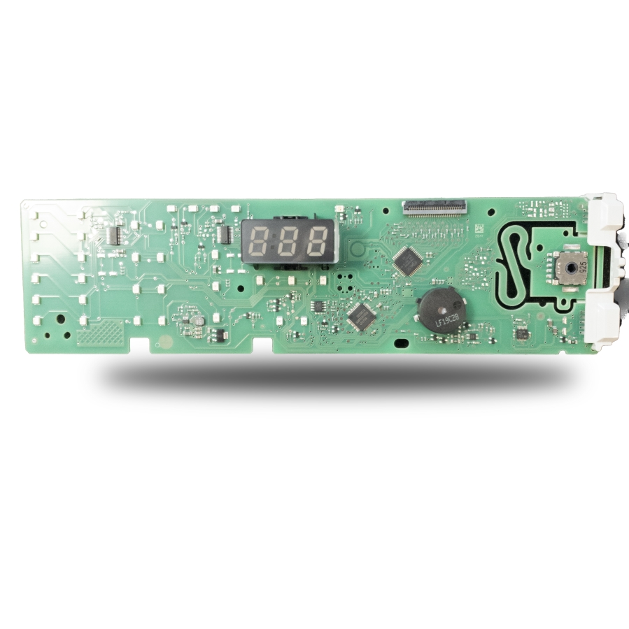

Richtig epw 1000 ist die komplette Platine. Wo die Segmentanzeige alles
zum steuern der Wama drauf zu bedienen ist.
Die epw1000 ist 5 Polig mit der Leistungselektronik verbunden. ( Elfu
1000) da wo ich die Markierungen gemacht habe.
Mehr Verbindungen hat die Elektronik nicht.
Alles weitere wird von der Elfu versorgt. Da wo auch denke ich der
Hauptprozessor drauf ist.
Die Epw1000 wird der Steuerung mitteilen welches Programm usw gewählt
wurde... Wie das genau abläuft kann man nicht wissen.
Sind noch ein paar ics auf der epw1000 verbaut.
Würde es vielleicht etwas nutzen wenn ich paar Bilder von der Epw1000
einstelle?
von Holger (Gast)
Hier mal ein Bild der ganzen Platine.
Der Chip oben rechts wird denke ich für die Touch Bedienung sein. An dem
Stecker oben kommt das Flachbandkabel der Touch Bedienung.
Wozu der andere 4 eckige Chip ist kann ich nicht sagen. Vielleicht habt
ihr ne Erklärung.
von Holger (Gast)
Das 5 polige Kabel zur elfu ist unten rechts angeschlossen.
Der Anschluss oben rechts ist nicht belegt.

von Condi (Gast)
Wenn das oben ein 7805 ist der die Spannung für das Bedienteil
bereitstellt und keine 5v geschickt werden, dann schau mal ob der
Funktioniert. An dem gelb markierten Pin ist der Eingang. Messe mal was
da anliegt bzw. wo kommt die Spannung her? Was wird da angesteckt?
von Holger E. (jackcarver)
An dem Regler liegt garnichts an. Eingang ist doch blau. Gelb müsste
Ausgang sein.
von Condi (Gast)
Leider kann man auf den Fotos nur wenige Bezeichnungen erkennen. Da es
keinen Ausschalter hat, werden die 14V immer an sein. Die ganze
Leistungselektronik wird aber sicher nur aktiviert wenn am Bedienfeld
ein Programm gewählt ist.
Hat die Maschine, als sie noch funktionierte, geklickt als du von aus
auf ein Programm geschaltet hast?
Geht das Bedienfeld wenn du nur 14V und GND anlegst? Liegt dann am
Bedienfeld and dem 5V Pin des Bedienfeldes eine Spannung an?
Die Spannung für den LM78 scheint von dem weißen quer eingebauten Relais
geschaltet zu werden.

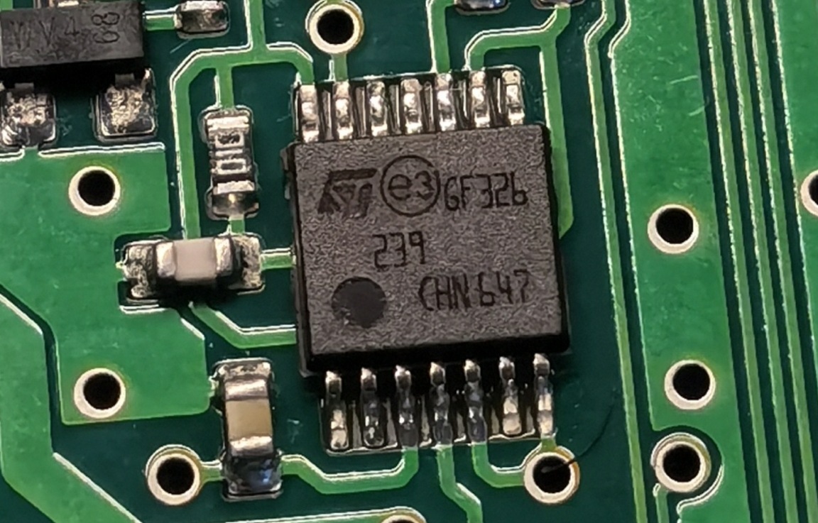

Was ist das für ein Typ?
Liegt die blaue Spannung am Arbeits- oder Steuerkontakt?
Neben dem LM239 kommen die roten 5V an, liegen die an beiden Kontakten
an, so wie eingezeichnet?
Neben dem LM7805 kommt ebenfalls die rote 5V Spannung an und scheint an
den Mosfet zu gehen. Wohin gehen die anderen Leitungen des Mosfet?
ein Programm gewählt ist. Hat die Maschine, als sie noch funktionierte,
geklickt als du von aus auf ein Programm geschaltet hast?
Richtig, die 14V sind immer vorhanden. Also meine Eltern haben eine fast
gleiche Maschine, und da klickt aufjedenfall ein Relais bevor das
Display etwas anzeigt.
Nein, das Bedienteil zeigt nichts an wenn nur 14V angelegt sind. An dem
5V pin liegt dann auch keine Spannung an.
Ich habe mal an dem getauschten Regler den Ausgang gemessen. Die
Spannung pendelt zwischen 0.7V und 0.9V.
geschaltet zu werden. Was ist das für ein Typ? Liegt die blaue Spannung
Die Blaue Spannung liegt an dem Steuerkontakt der Relais an.
Ich weiß bis jetzt noch nicht ob hier 5V ankommen müssen. Aber die
beiden roten Punkte sind durchverbunden. Müsste das schwarze bauteil was
aussieht wie ein Transistor demnach eine Diode sein.
Nein, die rote Spannung neben dem 7805 kommt von dem pin der
Steuerelektronik. Die endet dort an den leeren beiden Lötaugen.
An der Gelben Markierung ist der Nivauschalter angeschlossen.
Wenn ich nur wüsste ob die Steuerelektronik eine Spannung an die
Hauptelektronik schickt um die einzuschalten, oder umgekehrt?

von Condi (Gast)
Ich hab mal noch grob die Leiterbahnen verfolgt. von dem Kondensator +
geht eine dicke Leiterbahn nach Links. Dann gibt es eine Abzweigung und
sehr viele Durchkontaktierungen bis sie an dem 7805 Eingang ankommt.
Scheint als wäre die die ganze Zeit bestromt. Wenn da keine 14V
ankommen, dann musst du mal schauen an welcher Durchkontaktierung die
flöten gehen.
Besten Dank für deine Mühe, aber die Dicke Leiterbahnen ist GND.
Die direkt darunter ist +14V.
14V liegen auch noch an dem Transistor unter der Diode in der Mitte der
Anschlusspins an.
An dem 7805 ist nichts zu messen, dort scheint auch keine Leiterbahn der
14V Versorgung an zu kommen.
Diese ganze Elektronik ist dermaßen verschachtelt.
Ich bin auch noch nicht zum nachmessen an meinem Trockner gekommen.
Vielleicht würde es mir schon weiterhelfen wenn ich wüsste ob an dem
Stecker zum Bedienfeld Überhaupt noch mehr Anliegen muss. Am besten
Stecker vom Bedienteil ab und nachmessen ob es 5V oder sowas gibt.
Dann wüsste ich zumindest das aus der Elfu noch mehr rauskommen muss.

Müsste ich an dem getauschten Regler am Ausgang nicht eine Spannung
messen?
Dort kommt nämlich nichts raus. Die 14V gehen rein, aber raus kommt
scheinbar nichts.
Kurzschluss hinter dem Regler liegt nicht vor.
Warum kommt hier nichts raus?
von H. H. (Gast)
MP2313 nicht aktiviert? (Pin 6)
Was müsste ich an Pin 6 messen?
Müsste ich nicht zwischen pin 6 und pin 2 den Widerstand mit der
Aufschrift 010 messen? Und wären das nicht 1Ohm?
Ich messen zwischen Pin 6 und 2 120kOhm.
Oh ich hab mich versehen. Die Zahlen auf den Widerständen stimmen nicht.
Laut Datenblatt des MP2313 ist 120 kOhm wohl richtig.
Also wie gesagt es kommt fast nichts raus aus dem Regler. 1,6V liegen am
Ausgang wenn 14 rein gehen.
Wenn ich 5V an den anderen Pin anlege, zeigt das Display mir ja UP an.
Ich denke das die Steuerung den Kontakt zum Prozessor der auf der
Hauptsteuerung ist nicht herstellen kann.
Wieso keine 5V vom Bedienteil rausgehen ist mir ein Rätsel und werde ich
nicht rausfinden. Vielleicht läuft der zuständige Chip dafür nicht oder
wie auch immer.
Anderer Versuch schaden kanns ja nix.
Leute ihr werdet es nicht glauben.
Hab die Steuerplatine angeklemmt und einfach 5V auf den zuvor Rot
markierten Ausgang geklemmt.
Die Steuerung schaltet ein und ich kann Waschprogramme etc alles
einstellen...
War meine Vermutung schon richtig.
Ob ich nun einen Ansatz finde, warum keine 5V von der Bedienelektronik
rausgehen?
von H. H. (Gast)
> rausgehen?
Schau doch mal, ob jetzt am 78M05 auch die von dir angelegte Spannung zu
finden ist. Wenn die an dessen Ausgang anliegt, dann muss es wohl eine
Unterbrechung von den 14V aus dem NT zum 78M05 geben.
Die von mir angelegte Spannung hat mit dem 7805 nichts zu tun.
Es ist wohl nur eine Steuerspannung.
Also werden die 14V nur zum einschalten der Maschine benötigt. Darraus
wird dann wohl unter anderem die 5V generiert und zur Elfu 1000
geschickt.
Ich muss mir irgendwoher eine epw1000 besorgen.
Ich meine die Maschine läuft so, hab ein komplettes Programm durchlaufen
lassen.
Schalte ich die Maschine aus, geht's display aus. Beim einschalten kommt
wieder UP in der Anzeige.
Muss erst 5V aus und wieder anmachen, dann läuft die Maschine wieder.
Es fließen übrigens 100 mA über die 5V Schiene. Diese wird zur
Versorgung Leds verwendet. Der Strom schwankt je nach Anzahl der
leuchtenden Segmente.
Hab die 14V mal weg gelassen die von der Maschine kommen. Dann hat die
Maschine keine Funktion mehr.
von Condi (Gast)
Die roten 5V sind auf der Netzteilplatine ja nicht wirklich weit
verzweigt. Neben dem Kondensator kommen die nur an dem Bauteil mit den 2
roten Punkten an. Wenn es eine Doppeldiode ist, dann geht es weiter in
den Non Inverting Input 1 vom LM239. Der VCC+ wird von dem 5V
Spannungsregler versorgt und die Outputs scheinen an den ST4.1 zu gehen.
D.h. die 5V am roten Pin kommen von der Bedieneinheit und werden auf
dieser  generiert. Wenn du die am Stecker einspeist, dann kannst du
sehen welche Schaltungsteile von den 5V versorgt werden. Der Rest ist so
aktiv.
Wenn die 5V bis zu dem getauschten Regler gehen, dann wird der wohl
defekt sein oder die Enable Schaltung haut nicht hin. Wenn du noch eine
Steuerung hast, kannst du ja messen was da anliegen sollte.
Wahrscheinlich wird der Drehgeber einen extra Ausgang haben, der bei OFF
den Regler deaktiviert.
von Klaus R. (klaus2)
...ich würde auch sagen, sooo schwer kann das nicht sein rauszufinden,
woher die 5V kommen sollten und wieso dies nicht der Fall ist. Muss man
natürlich, je nach Waschbedarf der Familie, immer mal wieder
zusammenbauen und fremdversorgen - was wieder die Einführung eines
Waschtages erfordern würde :)
Klaus.
Hatte nun heute doch das Glück eine funktionierende Bedienelektronik zu
ergattern.
Trotzdem hab ich ein wenig Angst dabei. Vielleicht ist auf der
Hauptelektronik ein defekt was die Bedienelektronik zerschiest. Ich
meine eventuell ein Rückstrom der den Regler zerstört.
Es hat mir vorhin meinen ausgetauchten Regler zerlegt.
Dieser hatte erneut Kurzschluss und die Maschine machte nichts mehr. Der
5V Ausgang hatte Kurzschluss, und mein Netzteil ist ausgestiegen.
Hab daraufhin den Regler ausgelötet. Jetzt kann ich die Maschine wieder
über Fremdversorgung benutzen.
Scheint also so zu sein das der Regler zerstört wird.
Entweder weil ich Fremdversorgt habe oder auf eines der beiden
Elektroniken noch ein Fehler vorliegt.
Das wäre jetzt nicht völlig ungewöhnlich. Alte 78XX-Regler hat man
üblicherweise mit einer Rückstromdiode überbrückt, damit sie bei zu
lange vorhaltender Kondensatorladung auf der Sekundärseite nicht
gehimmelt werden. Wäre jetzt auch gut denkbar, dass man diesen kleinen
Switcher kaputt bekommt, wenn man ihm "hintenrum" was einspeist.

von Howart C. (carpentale1)
Habe gerade auch eine Miele w1 mit den selben Elektroniken jedoch einem
anderen Fehlerbild . Bei mir schaltet display alle paar sekunden ein und
wieder aus. Habe heut mal die Spannungen an dem 5 poligen Stecker der
Bedieneinhait gemessen. Bei mir liegen dort die besagten 14v an pin 4
(von unten aus) und am oberen Pin 5 konstant 3,3V permanent an auch wenn
Maschine aus ist. Schalte ich die Maschine ein liegen an Pin 2 konstant
5,17V an . Jedoch schwankt an Pin 1 die Spannung von 2,2V (dann Display
aus) auf ca 4V ( dann Dispaly an) Alles nur mit einfachen Voltmesser
gemessen. Jetzt ist die Frage liegt es an der Bedienelektronik (was ich
ja schon fast vermute da ja die Klein Spannungen laut diesem Thread) ja
auf der Bedienelektronik erzeugt werden. Hat jemand eine Vermutung wie
es zu diesem Spannungsschwankungen kommt? Fehler müsste ja dann irgentwo
im Umfeld des Schaltreglers 1ambg oder dieser selbst sein !?
