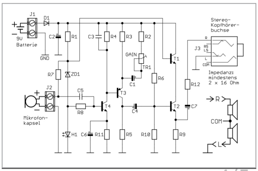

Ich habe hier eine Pollin Schaltung für einen Mikrofon Verstärker. Was macht T1? Und wenn wir schon dabei sind, wäre es möglich, C4, R6 und R10 wegzulassen und T2 gleichstromgekoppelt anzuschließen?

Kalottenhochtöner schrieb: > Ich habe hier eine Pollin Schaltung für einen Mikrofon Verstärker. > Was macht T1? > Und wenn wir schon dabei sind, wäre es möglich, C4, R6 und R10 > wegzulassen und T2 gleichstromgekoppelt anzuschließen? Für mich ist das eine Art Spannungsregler welche die Versorgung für den letzten Verstärker darstellt. Das wird die Ausgangsleistung, unabhängig von der Versorgungsspannung machen.(?)

DANIEL D. schrieb: > Für mich ist das eine Art Spannungsregler welche die Versorgung für den > letzten Verstärker darstellt. T2 ist ein Spannungsfolger. Hier passiert lediglich eine Stromverstärkung, die Spannungsverstärkung ist nahezu 1.
#6982699
Teo D. schrieb: > Das wird die Ausgangsleistung, unabhängig von der > Versorgungsspannung machen.(?) Nö, die Versorgungsspannung bestimmt über R6 und R10 den Arbeitspunkt von T2 Kalottenhochtöner schrieb: > Ich habe hier eine Pollin Schaltung für einen Mikrofon Verstärker. Was > macht T1? T1 stellt eine einigermaßen stabile Spannung für den T2 bereit. Denn: T1 arbeitet als Emitterfolger und hat an der Basis V_Zenerdiode + V_led.
#6982739
Genau so siehts aus...Spannungsstabilisierung über Z-Diode mit Transistor. Und demzufolge soll R6 wohl auch besser über T1 mitversorgt werden, um den AP auch stabil zu halten. So wandert der AP abhängig von der Eingangssppannung sonstwohin.

Wühlhase schrieb: > So wandert der AP abhängig von der Eingangssppannung sonstwohin. Was bei einer per C2 entkoppelten 9V-Batterie nicht weiter stört. Die brummt nicht. Aufgrund der stromabhängigen Ube von T1 dürfte der AP über T1 versorgt aber weniger kurzzeitstabil sein, als an der Versorgung. Ist es bei in Mono betriebenen Kopfhörern eigentlich üblich, sie gegenphasig anzusteuern? Danach siehts hier ja aus.

Kalottenhochtöner schrieb: > Was macht T1? Spöttisch sage ich mal: die Gegenkopplung. Da an ZD1 der stabilisierende Elko fehlt, führt der Basisstrom von T1 direkt zu einem Spannungsabfall an R1 und damit zu einer Verringerung der Signalamplitude vom Elektredmikrophon. Da der Basisstrom ca. 1/100 des Kollektorstroms am Ausgang beträgt und der bei steigender Aussteuerung steigt, wird das eine Gegenkopplung. Irgendwann bei hohen Frequenzen auf Grund der Phasenverschiebung auch eine Mitkopplung und dann pfeift es halt. Ich halte die Schaltung, wie auch deren Pt1000 Temperaturwandler, für großen Schwachsinn. Irgendwie muss man wohl die Restpostenbauteile los werden. Mindestens einen Elko von ZD1 nach Masse legen.

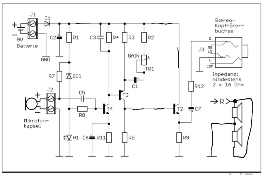

Michael M. schrieb: > Falsch.jpg > Richtig.jpg Theoretisch. Praktisch wird bei Richtig die Impedanz zu klein für den üblen Verstärker.

Matthias S. schrieb: > Michael M. schrieb: > >> Falsch.jpg > > So ist es im Schaltbild gezeichnet. Und jetzt malt euch mal an die > Systeme ein Plus und ein Minus, dann sieht man, das ein System > phasenverkehrt wird. Tatsache, ich habe so sehr angenommen dass der Com Anschluss als gemeinsame Masse verwendet wird, das ich es übersehen habe. Vermutlich nutzt man das so, damit die Impedanz nicht zu niedrig wird. Halt das was MaWin sagt. DANIEL D. schrieb: > Vermutlich nutzt man das so, damit die Impedanz nicht zu niedrig wird. Genau das ist der Grund. 100nF über die Z-Diode nach GND reduzieren das Rauschen, aber das bringt keinen hörbaren Vorteil in dieser Schaltung

Nichtverzweifelter schrieb: > Der Transistor T1 stellt für den Ausgangstransistor T2 eine reduzierte > Betriebsspannung von rund 6 Volt bereit. Du wolltest schreiben, daß T1 als Emitterfolger die Stabilisierung der Betriebsspannung über Z-Diode und LED vom Ausgangstransistor entkoppelt, damit der Strom des Ausgangstransistors um die Stromverstärkung von T1 höher sein kann als wenn dieser nicht vorhanden wäre.

Dergute W. schrieb: > Jeder Jeck ist anders. Der Psychopath aber immer gleich. Die LED rauscht auch ziemlich übel. unbedingt einen kleinen Elko und 100nF Keramisch nach GND schalten. An R7 auch. Den Ausgangstransistor mit nur 100R Emitterwiderstand würde ich auch nicht mit den vollen 9V betreiben. So bekommt der Ausg.Transistor T2 über R6 und R10 eingestellt, ca. 5V angeboten, was ja völlig ausreicht. Der Emitterwiderstand kann somit relativ klein bemessen werden und das passt dann besser zur Ausgangslast von 2x32R der Kopfhörer. R6 und R10 stellen eine Basisspannung von 3.2V (-u_be) ca.2.5V bereit und somit ergibt sich ein Emitterruhestrom von T2 von U_Basis_T2/R9 von ca. 25mA, unabhängig von der Betriebsspannung, auch wenn T1 fehlen würde. Nur wäre dann die Verlustleistung von T2 mit (9V-3.2V)x0.025A=145mWatt und an 5Volt eben mit nur noch 45mWatt entsprechend weniger. zumindest für T2. Die Differenz muss T1 aufnehmen. Allerdings werden die bereitgestellten 5V durch die nicht abgeblockte Z-Diode schön rauschmoduliert sein? Keine Ahnung, wie weit sich das am Ausgang bemerkbar macht. Weiter oben[*] wurde ja schon völlig richtig gesagt, dass bei Stromentnahme natürlich auch der Basisstrom vom T1 steigt und fällt und dass ohne Wechselstrommäßige Entkopplung. Oberhalb R7 und links vom R8 muss auf jeden Fall noch jeweils n kleiner Kondensator gegen GND, wie gesagt. Als Transistoren als rauscharm gekennzeichnete BC549C/BC550C verwenden. [*] MaWin schrieb: > Spöttisch sage ich mal: die Gegenkopplung. > > Da an ZD1 der stabilisierende Elko fehlt, führt der Basisstrom von T1 > direkt zu einem Spannungsabfall an R1 und damit zu einer Verringerung > der Signalamplitude vom Elektredmikrophon. > > Da der Basisstrom ca. 1/100 des Kollektorstroms am Ausgang beträgt und > der bei steigender Aussteuerung steigt, wird das eine Gegenkopplung. > Irgendwann bei hohen Frequenzen auf Grund der Phasenverschiebung auch > eine Mitkopplung und dann pfeift es halt. Antwort schreibenBitte melde dich an, um einen Beitrag zu schreiben. |
