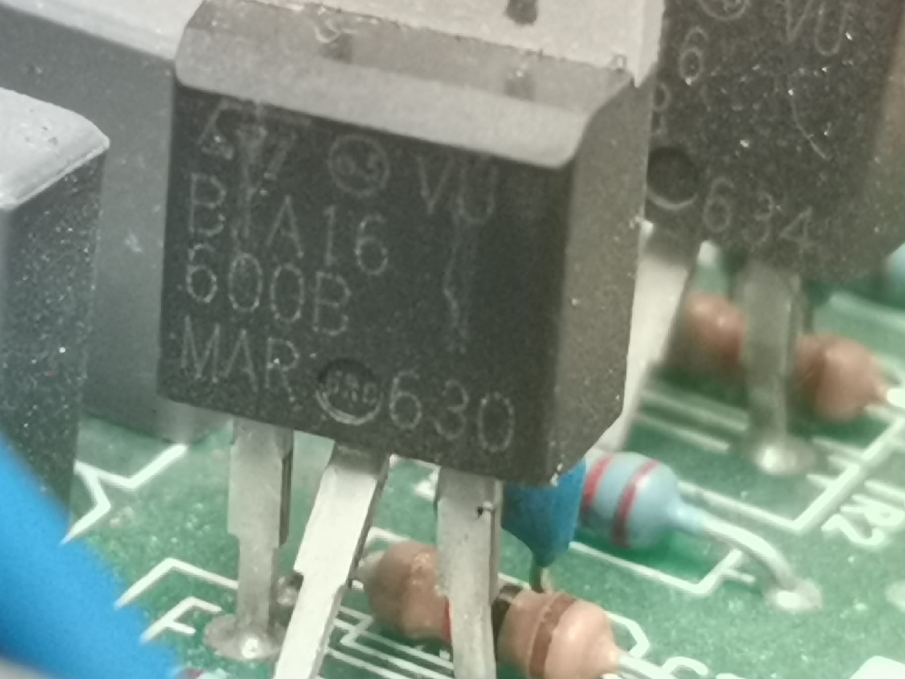

Die für dich entscheidende Bezeichnung ist BTA16-600B, der Rest ist Lotnummer und Herstelldatum oder sowas. Das ist ein 600V/16A Triac der Weltfirma ST. BTA = Isolierte Kühlfahne, BTB wäre nicht isoliert. Vinzent F. schrieb: > Wie auch immer - kann ich diesen hier einbauen: > https://www.conrad.at/de/p/stmicroelectronics-bta16-600b-thyristor-scr-triac-to-220ab-16-a-600-v-151306.html Das sollte klappen.

Matthias S. schrieb: > Die für dich entscheidende Bezeichnung ist BTA16-600B, der Rest ist > Lotnummer und Herstelldatum oder sowas. > Das ist ein 600V/16A Triac der Weltfirma ST. > BTA = Isolierte Kühlfahne, BTB wäre nicht isoliert. > > Vinzent F. schrieb: >> Wie auch immer - kann ich diesen hier einbauen: >> > https://www.conrad.at/de/p/stmicroelectronics-bta16-600b-thyristor-scr-triac-to-220ab-16-a-600-v-151306.html > > Das sollte klappen. Vielen Dank Matthias !!!

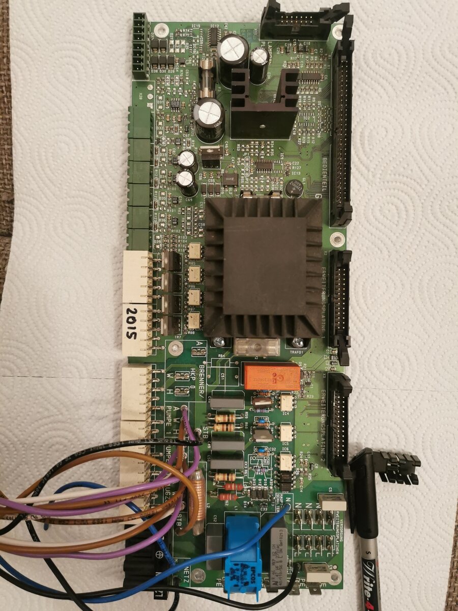

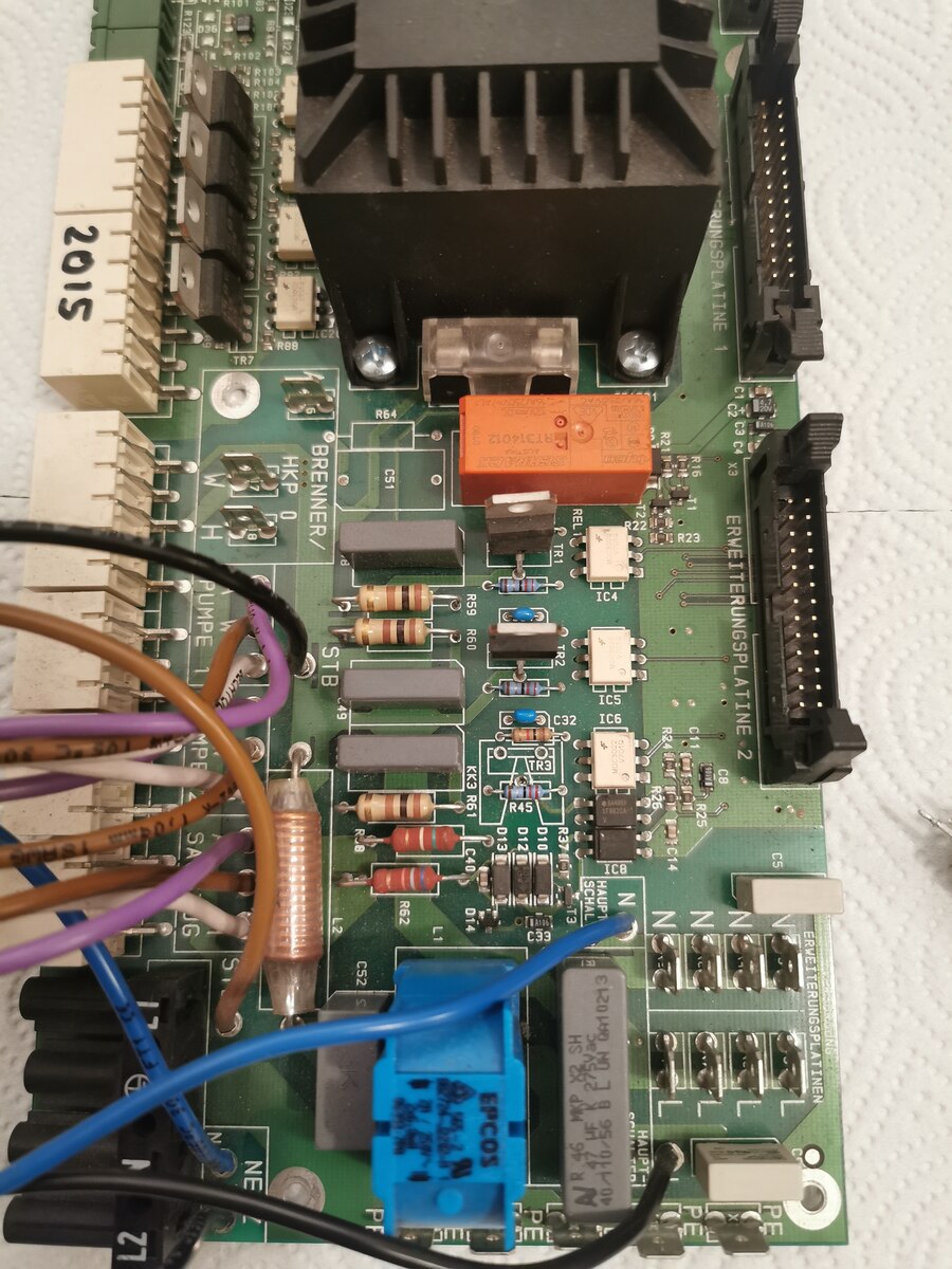

Gerald B. schrieb: > ... > Zeig doch mal die Leiterplatte, wie die Triacs vor Überspannung > geschützt sind. Anbei ... TR3 ist schon ausgelötet auf diesen Bildern

Hm, zumindest ist eine Drossel in der Phase. 220 Ohm im Gate des Leistunstriac, vom MOC kommend, ist auch normal, Snubber sind vorhanden. Hinter der Drossel könnte ein 275V Scheibenvaristor nicht verkehrt sein. https://www.tme.eu/de/details/b72220s3251k101/tht-varistoren/epcos/ Den hinter der Drossel, am schwarzen Kabel gegen N (ist auf dem Board beschriftet)

Matthias S. schrieb: > BTA = Isolierte Kühlfahne, BTB wäre nicht isoliert. Kann so nicht sein. Siehe Bild vom Eingangspost.
auch wenn ich die Kühllasche nicht unbedingt wärend des Betriebes anfassen täte, aber isoliert ist sie laut Datenblatt ;-)
Vinzent F. schrieb: > BTA 16 > 600B Die anderen Zahlen interessieren nicht. Ist das echt die "B" Version? Nimm lieber die BTA16-600BW (das ist die Snubberless-Version), die sind für Motoren geeignet. Ist dort ein zusätzliches Snubber-Netzwerk am Triac verbaut worden? Wenn eins vorhanden ist, dann wird es vielleicht falsch dimensioniert worden sein, denn irgend einen Grund muss es ja geben dass der Triac kaputt geht. Vielleicht ist aber auch der MOC3022 kaputt. PC-Freak schrieb: > Kann so nicht sein. Siehe Bild vom Eingangspost. By using an internal ceramic pad, the BTA series provides voltage insulated tab (rated at 2500V RMS)

Mike J. schrieb: > PC-Freak schrieb: >> Kann so nicht sein. Siehe Bild vom Eingangspost. > > By using an internal ceramic pad, > the BTA series provides voltage insulated tab > (rated at 2500V RMS) Danke für die Aufklärung. Meist hat das Tab Phase.

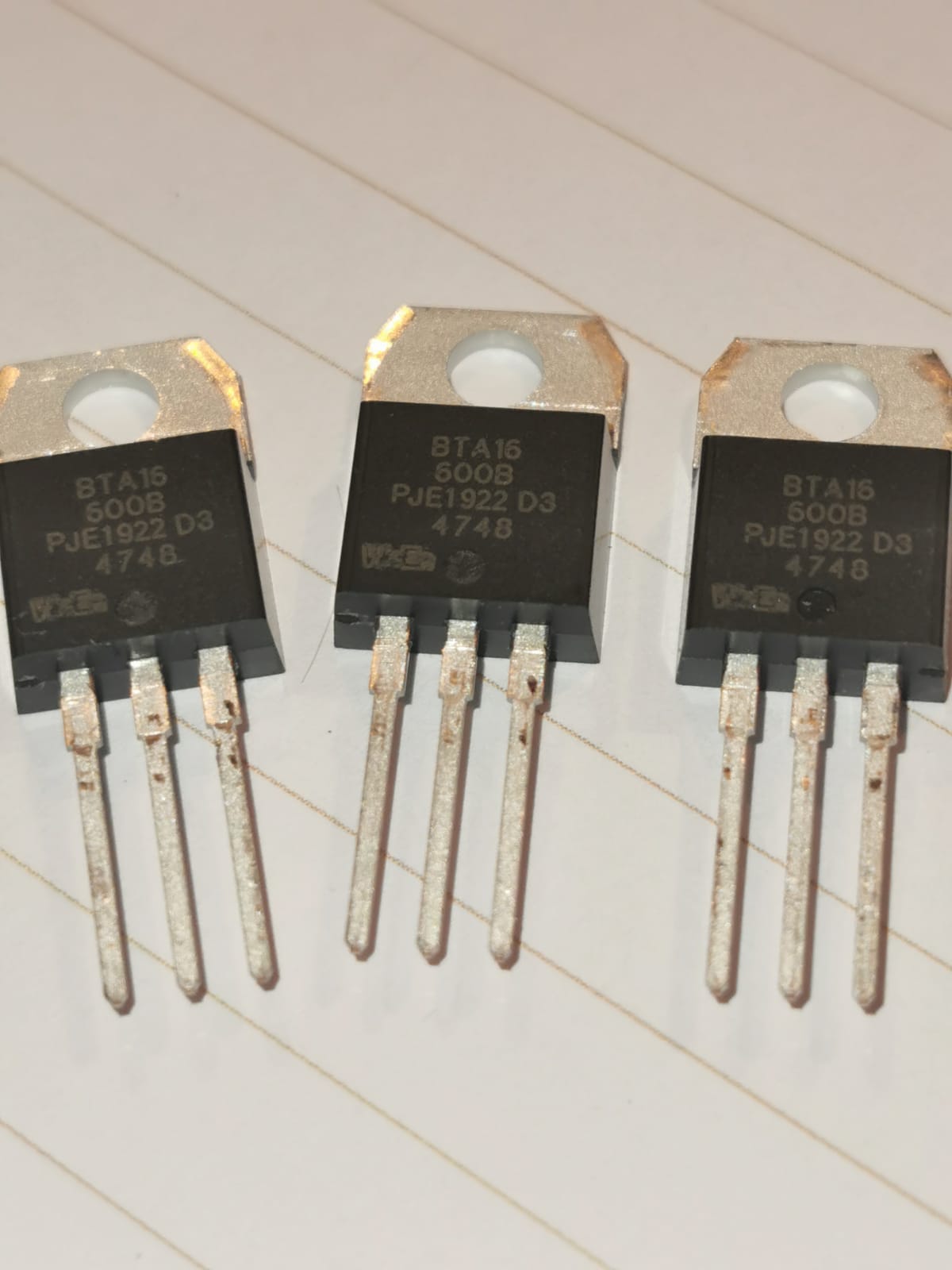

H. H. schrieb: > Vinzent F. schrieb: >> Hab das Teil ausgelötet und mit dem DMM gemessen: >> >> A: "pin links" B: "pin mitte C: "pin rechts" >> A->B: ∞ >> A->C: 67Ω >> B->A: ∞ >> B->C: ∞ >> C->A: 67Ω >> C->B: ∞ > > Der sieht gesund aus. Sicher? Heute sind die bestellten neue Triacs (Bild im Anhang) eingetrudelt und diese habe ich mal gemessen:

Also 37 Ω statt 67 Ω
Der verbaute MOC 3022 hat bloß 400V Spannungsfestigkeit. Da kannst du noch so tolle Leistungstriacs verbauen, wenn der Optotriac bloß ne Gurke ist. Was auch noch sein kann, das die LED im Optokoppler altert und Helligkeit verloren hat. Wenn der Steuerstrom nicht genügend Reserve hat, sondern an der Kotzgrenze dimensioniert wurde, kanns auch komisch werden. Dazu passt auch das "Verfallsdatum" nach einigen Jahren, wenn der Kanal im normalen Betriebsfall ständig durchgeschaltet ist. Da Triac und Optotriac nie zu 100% symmetrisch sind, kann theoretisch auch der bekloppte Fall eintreten, das das Gespann nur in einer Halbwelle zündet. Sowas ist bei induktiver Last natürlich fatal. Sollte der Triac nicht die Ursache sein, dann auch noch den MOC wechseln ;-)
