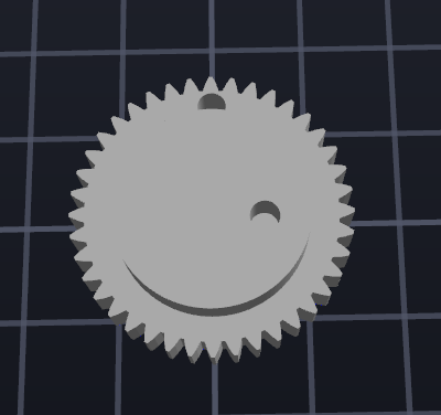

Also für die "Nichtzufindenden Riemen:
Genaue Maße und ich kann die (wenn sie nicht grad 10M sind) 3D-Drucken.
Mache ich auch für Computer- und Rechner-Museum (Ist ein Hobby von mir)
Kann ich anbieten wenn wer Interesse hat. ;-)

Olaf schrieb:
> Aber heute druckt man sich die halt.
Richtig!
Habe ich für meinen Sharp MZ80B auch schon gemacht. [Aus ApolloX(ASA)],
da ein spezielles Zahnrad "Sich verkrümelt hat"(Bild)
Genau so wie der Riemen hatte ich dann aus TPU Gedruckt.
Nur ist zu sagen, dass das Zerlegen und wieder Zusammenbauen des
Tapelaufwerks eine Echte Herausforderung war!
Es ist Vollautomatisch, und hat deshalb einiges an Automatik
Zusatzteile.
Und ein sehr Filigranes Teil.
Aber Läuft :-)
