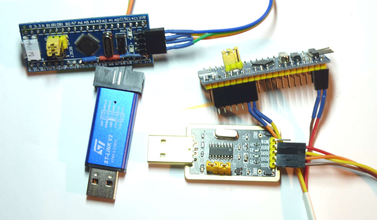

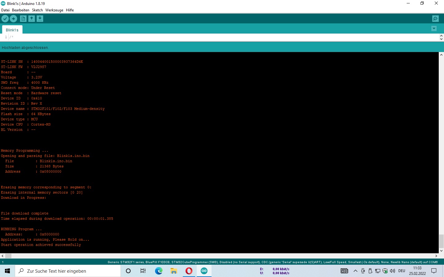

Klaus und Gerald danke erstmals. Es geht wie vermutet um STM32 BluePill. Alle Ingredienzien sind in der Arduini-IDE eingetragen. Treiber in WIN10 alle da und funktionieren lt. WIN-Meldung. USB_to_TTL mit CH340 funktioniert in der A-IDE und im ST-Cube-Progr. nicht. STLink in A-IDE nicht im Cube schon. Mit Hilfe des Cube kann ich BluePill programmieren mit exportierter .bin aus der A-IDE. Bootloader auch. Aber keine Funktion als Device in Arduino IDE. Gerald, bitte um deine Einstellungen bis ins Detail. Habe im Net gelesen, dass CH340 problematisch sei. Habe ein FTDI bestellt. Werde sehen.
Sebastian R. schrieb: > > Fotos könnten auch helfen. Bitte sehr. Etwas ist schon merkwürdig: ich komme im Flash Loader Demonstrator nicht über den 1st screen hinaus. Also da hapert es schon mit der Verbindung zum CH340, denke ich. Im Cube, wenn ich UART wähle, heisst es weiter: response received from device NACK Im Arduino Boardverwalter ist der Link zu http://dan.drown.org/stm32duino/package_STM32duino_index.json eingetragen
Ich frage mich gerade, ob die Arduino-IDE überhaupt den STM32-Bootloader per STLink flashen kann... Vorstellen kann ich es mir aber schon. Beim CH340: Funktioniert ein "Loop-Test", also RX mit TX verbinden und dann mit einem Terminal deiner Wahl etwas senden? Ansonsten: Du hast ja mit diesen Dupont-Kabeln einen eigenen Adapter gelötet. Die Kabel sind meist aus verkuperftem Alu und lassen sich sehr scheiße löten und manchmal klebt es einfach nur, ergibt aber keine elektrische Verbindung. Sind die Verbindungen bei deinem Adapter wirklich da?
Sebastian R. schrieb: > Ich frage mich gerade, ob die Arduino-IDE überhaupt den STM32-Bootloader > per STLink flashen kann... Vorstellen kann ich es mir aber schon. Hab ich mit Cube und STlink gemacht, aber die dann "normale Verbindung mit Bootloader im BluePill" in der A-IDE wird nicht erkannt. Werde noch einen Vergleich im Speicher mit der Ladedatei machen. Bei "blink.bin" ist es ident. > > Beim CH340: > Funktioniert ein "Loop-Test", also RX mit TX verbinden und dann mit > einem Terminal deiner Wahl etwas senden? Verstehe Bahnhof: Am CH340 RX un TX verbinden? > > Ansonsten: Du hast ja mit diesen Dupont-Kabeln einen eigenen Adapter > gelötet. Die Kabel sind meist aus verkuperftem Alu und lassen sich sehr > scheiße löten und manchmal klebt es einfach nur, ergibt aber keine > elektrische Verbindung. Sind die Verbindungen bei deinem Adapter > wirklich da? Jede Leitung nachgemessen. Darum, siehe Bild, noch Schrumpfschläuche über den Lötstellen.

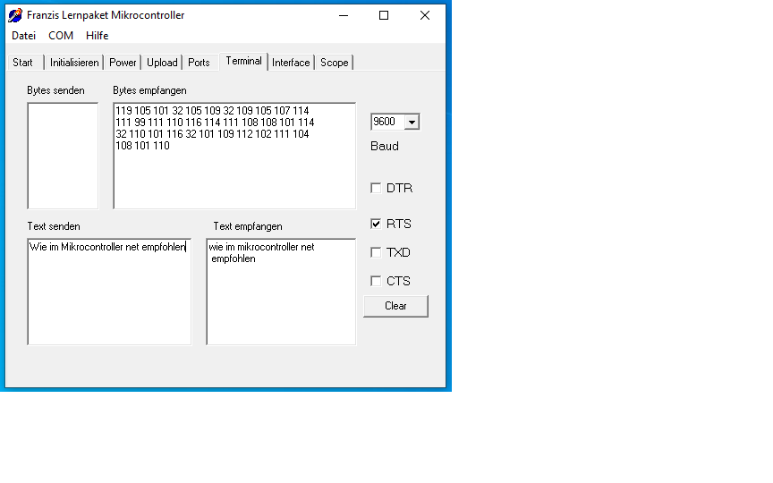

Rudi D. schrieb: > Verstehe Bahnhof: Am CH340 RX un TX verbinden? Ja. Rx und Tx miteinander verbinden. Wenn du dann in einem Terminal ein Zeichen sendest, solltest du es genau so wieder empfangen.

Rudi D. schrieb: > Jede Leitung nachgemessen. Darum, siehe Bild, noch Schrumpfschläuche > über den Lötstellen. Aber leider steckt die Buchsenleiste mit TxD/RxD eine Position zu weit nach innen, wie man auf dem Foto unschwer erkennt. RxD muss an A9, TxD an A10. Also einfach die Buchsenleiste eine Position verschieben und die Software hat weniger Probleme mit der Hardware. Gruß Klaus (der sounsovielte)

Klaus S. schrieb: > Rudi D. schrieb: >> Jede Leitung nachgemessen. Darum, siehe Bild, noch Schrumpfschläuche >> über den Lötstellen. > > Aber leider steckt die Buchsenleiste mit TxD/RxD eine Position zu weit > nach innen, wie man auf dem Foto unschwer erkennt. RxD muss an A9, TxD > an A10. Also einfach die Buchsenleiste eine Position verschieben und die > Software hat weniger Probleme mit der Hardware. > > Gruß Klaus (der sounsovielte) Ja stimmt, ist so aber nur auf dem Foto. Leider wars das nicht.

Sebastian R. schrieb: > Beim CH340: > Funktioniert ein "Loop-Test", also RX mit TX verbinden und dann mit > einem Terminal deiner Wahl etwas senden? > ja, siehe Bild. Bin jetzt natürlich noch ratloser. P.S. Mit Burkhard Kainka habe ich etwa 2005 mit µC's im Ruhestand begonnen. Von da ist das einfachste Terminalprogramm. Vorher, im Beruf, wurde u.a. Software für VCR's von meinen Mitarbeitern geschrieben. Viel mit OTP's damals. Oft wurden HW-Krücken dazugeleimt.

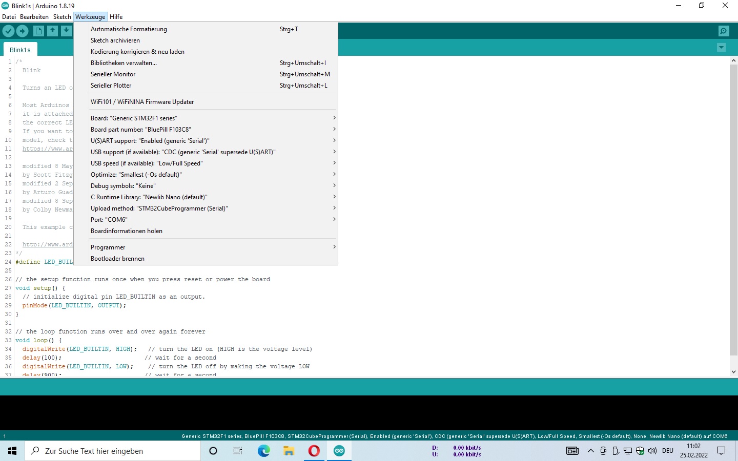

Rudi D. schrieb: > Auch hier ist kein Programmer im "Toolfenster" der Arduino IDE zu sehen. > Upload method steht Serial, weil eben Vorgabe und bei Port COM7 > Der UART mit CH340 funktioniert zwar, siehe Bild vom Terminal. Aber > nicht im ST Loader Demonstrator. Warum keine Ahnung. > > Ist das egal? BTW welcher Programmer ist bei Dir eingetragen? Den ST Loader Demonstrator kenne ich leider nicht. Als Programmer ist gar keiner eingetragen, es gibt dort keinen Eintrag bei mir. Upload auf "Serial" und richtiger ComPort sollten reichen. Bei "Board" ist bei mir "Generic STM32F103C series" eingetragen. Du kannst aber im unteren Fensterteil (rote Schrift auf schwarzem Grund) sehen, wo es hakt. Erst kommen 2 weiße Zeilen mit dem Compilerergebnis, dann die rote Meldung "stm32flash Arduino_STM32_0.0 ......" und zum Schluß "Startingexecution at address 0x08000000... done". Was kommt da bei Dir?

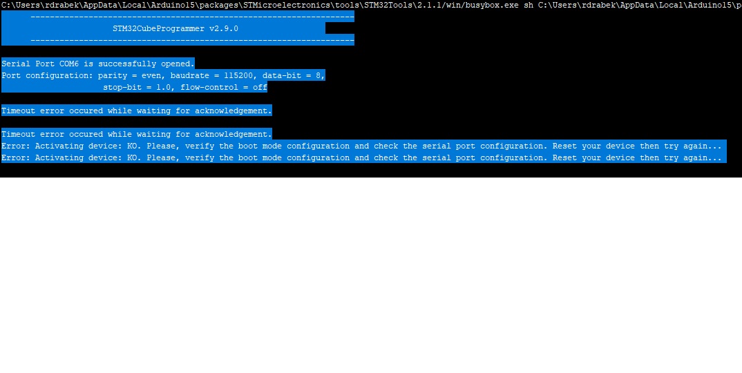

Rudi D. schrieb: > Was ich bemerkt habe: wähle ich STLINK kann zwar hochladen aber es gibt > Fehlermeldung. Werde sehen ob das mit dem Jumper0 auf 1 behoben ist. > Aber in der IDE ist bei Programmer nichts eingetragen, was bedeutet das > denn wieder? Drücke dich klar aus! Ich kann dir deine geheime Fehlermeldung nicht erklären. Was du eingestellt haben könntest, mag ich nicht raten. Zu deiner Meldung aus dem nächsten Beitrag: > Failed to init device. stm32flash Laut diversen Diskussionen die Google findet heißt das wohl, dass zwischen stm32flash und Mikrocontroller keine Kommunikation zustande kommt. Wahrscheinlich, weil der falsche oder gar kein Bootloader läuft. Das Programm stm32flash ist für den fest installierten Bootloader, der über den Boot0 Jumper aktiviert wird. > Den ST Loader Demonstrator kenne ich leider nicht. ist ein Programm von ST, ebenfalls zur Nutzung des fest installierten Bootloaders.
> Was kommt da bei Dir? Siehe im letzen Beitrag als Anhang Failed to init device. stm32flash 0.4 http://stm32flash.googlecode.com/ Using Parser : Raw BINARY Interface serial_w32: 115200 8E1 Serial geht bei mir eben nicht. Mussnoch nachschauen wie der Code bei STLINK aussieht. ************** Sorry hab wohl vergessen die Fehlerfile zu posten.

Rudi D. schrieb: > Aber in der IDE ist bei Programmer nichts eingetragen, was bedeutet das > denn wieder? Das bedeutet, daß die Programmierer der originalen Arduino-Version zwei verschiede Einträge für "Programmer" und "Upload" wegen der Vielfalt an Möglichkeiten zu brauchen meinten, die Änderungsprogrammierer für STM32 aber mit einer gemeinsamen Einstellung bei "Upload" auskamen und für den Menüpunkt "Programmer" keine Lust mehr hatten, sich auch noch um dessen Abschaltung zu kümmern. :-)

Rudi D. schrieb: > Programmer grau: No programmers available for this board Das ist kein Fehler, das ist bei STM32duino normal.

Welchen STM32duino Core hast du in deine Arduino IDE installiert?
Stefan ⛄ F. schrieb: > Welchen STM32duino Core hast du in deine Arduino IDE installiert? Wosehe ich das ? Ich habe in preferences nur den Link http://dan.drown.org/stm32duino/package_STM32duino_index.json eingetragen.
Rudi D. schrieb: > Nein > STM32F103C8T6 An der Stelle würde ich jetzt den Oszi rausholen, mit einem Terminalprogramm permanent U schicken (weil das bei 8n1 so ein schönes Muster gibt, daß man die Baudrate ablesen kann) und an der Pinleiste schauen, ob die Us überhaupt ankommen. Und wenn man mit dem ST-Link flashen kann, ein Arduinoprogramm schreiben, das entweder auch Us ausgibt oder ein Echo des Inputs. Sollte mit ein paar Zeilen machbar sein.
Klaus S. schrieb: > Rudi D. schrieb: >> Nein >> STM32F103C8T6 > > An der Stelle würde ich jetzt den Oszi rausholen, mit einem > Terminalprogramm permanent U schicken (weil das bei 8n1 so ein schönes > Muster gibt, daß man die Baudrate ablesen kann) und an der Pinleiste > schauen, ob die Us überhaupt ankommen. > > Und wenn man mit dem ST-Link flashen kann, ein Arduinoprogramm > schreiben, das entweder auch Us ausgibt oder ein Echo des Inputs. Sollte > mit ein paar Zeilen machbar sein. Mach ich, aber da muss ich in den Keller wechseln. Da bild wo das Terminal zu sehen ist zeigt, dass der CH340 an sich funktioniert.
Rudi D. schrieb: > Wosehe ich das ? > Ich habe in preferences nur den Link > http://dan.drown.org/stm32duino/package_STM32duino_index.json > eingetragen. Oh, das ist wohl zuwenig. Du mußt dann auch noch in den Boardverwalter gehen und dort die STM32F1-Familie suchen, um die in der JSON-Datei angegebenen Installationspakete auf Deinen Rechner zu laden, das geht nicht automatisch. Automatisch werden nur die neu dazugekommenen Möglichkeiten angezeigt. Das ist halt für AVR alles schon drin, für alle anderen Boards muß man es nachladen. Sonst greift die Boardeinstellung noch auf die Daten von github zu, und die funktionieren ja nicht. Ich habe genug Rechner zur Auswahl und habe gestern zwei Installationen nacheinander gemacht und den nicht funktionierenden ratzekahl weggelöscht. Das war die sichere Variante. Wie gut die sich gemeinsam vertragen, weiß ich nicht. Solche Experimente verkneife ich mir normalerweise, einmal neu Aufsetzen geht schneller als tagelange Fehlersuche.
Klaus S. schrieb: > Rudi D. schrieb: > Oh, das ist wohl zuwenig. Du mußt dann auch noch in den Boardverwalter > gehen und dort die STM32F1-Familie suchen, um die in der JSON-Datei > angegebenen Installationspakete auf Deinen Rechner zu laden, das geht > nicht automatisch. Automatisch werden nur die neu dazugekommenen > Möglichkeiten angezeigt. > Das ist halt für AVR alles schon drin, für alle anderen Boards muß man > es nachladen. Sonst greift die Boardeinstellung noch auf die Daten von > github zu, und die funktionieren ja nicht. > Sind das dann die Files die in /Arduino/hardware/Arduino_SSTM32-master/STM32F1/usw... stehen? Übrigens wird im ST Core Programmer die CPU ID mit 0x410 angegeben Board und Bootloader steht nur "-" Wenn ich ein anderes Programm laden will muss ich den Speicher komplett vorher löschen, obwohl kein Hakerl bei "Skip flash erase before programming " offenbar default ist.

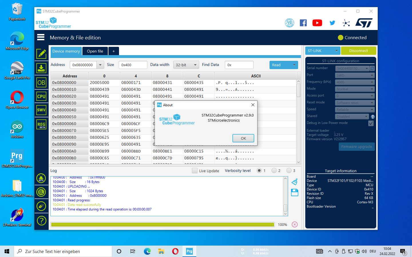

Rudi D. schrieb: > Übrigens wird im ST Core Programmer die CPU ID mit 0x410 Kenn ich nicht. Bist du sicher dass das Programm so heisst?
Ich habe jetzt die Doppelinstallation durchgeführt und noch die JSON-Datei von Github geladen und im Boardverwalter die von STM gelieferten Dateien dazuinstalliert. Ich habe jetzt im Boardverwalter 2 Installationen f.STM32 stehen, einmal "STM32F1xx/GD32F1xx boards" by stm32duino Version 2021.5.31 und einmal "STM32 MCU based boards" by STMicroelectronics Version 2.2.0. Wenn ich dann in Werkzeuge/Board gehe, zeigt das Programm mir vier Menüunkte: Boardverwalter Arduino AVR Boards STM32 boards groups (..... STM32F1 Boards (Arduino_STM32) Die von der letzten Zeile sind die Richtigen. Wenn ich dann im Untermenü den "Generic STM32F103C series" wähle, lädt Arduino das Programm auch korrekt in der Doppelinstallation. Es kann natürlich sein, daß Du (Rudi) einen Fake-STM32 hast, dann sollte der drauffolgende Eintrag funktionieren, der explizit die Fake-Variante mit einschließt. Gruß Klaus P.S. vertrackte Probleme sind für mich besser als Krimi schauen :-)
Stefan ⛄ F. schrieb: > Rudi D. schrieb: > Bist du sicher dass das Programm so heisst? STM32CubeProgrammer v2.9.0 von STMicroelectronics. Damit kann ich meine Version der Bluepills mit dem STLINK programmieren. Allerdings muss vorher der Speicher gelöscht werden. Überschreiben geht nicht es bleibt das letzte Programm aktiv. Jumper Boot0 auf 1 hat keine Wirkung. IMHO, wenn der STLINK dongle im Cube funktioniert, sollte er auch zumindest prinzipiell in der Arduino IDE zur Funktion gebrachte werden können. Das ist mir bis jetzt nicht gelungen.

Rudi D. schrieb: > Allerdings muss vorher der Speicher gelöscht werden. Ich weiß nicht, ob das normal ist. Ich habe den Cube Programmer nur wenige male benutzt, kann mich allerdings nicht daran erinnern, dass ich den Chips ausdrücklich vorher löschen musste. Ein bisschen verdächtig kommt es mir schon vor. > IMHO, wenn der STLINK dongle im Cube funktioniert, sollte er auch > zumindest prinzipiell in der Arduino IDE zur Funktion gebrachte > werden können. Das sehe ich ebenso. Ich hatte mal Instabilitäten dabei, als ich mein Bluepill Board über den ST-Link mit Strom versorgte. Mal ging es, mal nicht. Wenn ich das Bluepill Board über ein Netzteil (am 5V Eingang oder der USB Buchse) versorge, klappte es zuverlässig.
Rudi D. schrieb: > IMHO, wenn der STLINK dongle im Cube funktioniert, sollte er auch > zumindest prinzipiell in der Arduino IDE zur Funktion gebrachte werden > können. Das ist mir bis jetzt nicht gelungen. Ich habe in der Zwischenzeit auch mit dem STMCubeProgrammer meine Bluepill seriell programmieren können. Es war aber ziemlich aufwändig. Unter Linux brach die STMCube-Installation sowohl bei Debian11 als auch bei Lubuntu18.4 wegen Dateifehlers ab. Mit Win10 lief die Installation zwar durch, wurde aber von Arduino nicht erkannt, weil ich zunächst nicht im Standarddirectory installiert hatte, sondern wie bei mir üblich auf einer separaten Partition. Aus der Fehlermeldung war dann ersichtlich, daß es nur im Standarddirectory funktionieren würde und nach erneuter Installation hat es dann geklappt. Also für Win10: Arduino installieren STMCubeprogrammer am vorgeschlagenen Ort installieren In Datei/Voreinstellungen/Boardverwalter-URLs: https://github.com/stm32duino/BoardManagerFiles/raw/main/package_stmicroelectronics_index.json In Werkzeuge/Boardverwalter die "STM32F1xx/GD32F1xx series" installieren Board: Generic STM32F1 series Upload method: STM32CubeProgrammer (Serial) Ich drücke die Daumen, daß es auch bei Dir klappt. Gruß Klaus (der soundsovielte)
Klaus S. schrieb: > > Gruß Klaus (der soundsovielte) Danke, werde es versuchen. Vorher noch ein kleiner Erfolg: Bisher war es nicht möglich in der Arduino IDE mit STLINK ein Programm in den BluePill zu laden. Wenn ich allerdings vorher im Cube den flashspeicher lösche, dann kann ich in der Arduino IDE das Programm laden. Meldung: 2022-02-24T16:02:01 INFO src/stlink-usb.c: -- exit_dfu_mode 2022-02-24T16:02:01 INFO src/stlink-common.c: Loading device parameters.... 2022-02-24T16:02:01 INFO src/stlink-common.c: Device connected is: F1 Medium-density device, id 0x20036410 2022-02-24T16:02:01 INFO src/stlink-common.c: SRAM size: 0x5000 bytes (20 KiB), Flash: 0x10000 bytes (64 KiB) in pages of 1024 bytes 2022-02-24T16:02:01 INFO src/stlink-common.c: Attempting to write 12780 (0x31ec) bytes to stm32 address: 134217728 (0x8000000) Flash page at addr: 0x08002800 erased2022-02-24T16:02:02 INFO src/stlink-common.c: Finished erasing 13 pages of 1024 (0x400) bytes 2022-02-24T16:02:02 INFO src/stlink-common.c: Starting Flash write for VL/F0/F3 core id 2022-02-24T16:02:02 INFO src/stlink-common.c: Successfully loaded flash loader in sram Flash page at addr: 0x08003000 erased 10/12 pages written2022-02-24T16:02:02 INFO src/stlink-common.c: Starting verification of write complete 12/12 pages written2022-02-24T16:02:02 INFO src/stlink-common.c: Flash written and verified! jolly good! Interessant ist dass, s.o., 13 pages gelöscht wurden. Also warum ist ein leerer Flash nötig?
#6986945
Rudi D. schrieb: > Wenn ich allerdings vorher im Cube den flashspeicher lösche, dann kann > ich in der Arduino IDE das Programm laden. Bei mir ist das weder im Cube Programmer, noch in der Arduino IDE nötig. Für mich riecht das sehr nach einem Fake mit GD32F103 Chip. Dieser verhält sich bekanntermaßen anders, was die Erase-Kommandos angeht. Google mal danach. Der Roger Clark ist auch auf ein relevantes Problem gestoßen und musste seine Software extra für den GD32F103 anpassen. Vielleicht kommst du mit der alten Software von ihm besser klar. Siehe http://stefanfrings.de/stm32/stm32f1.html#arduino Hast du keinen originalen STM32 zum Vergleich? Wenn nicht, besorge dir ein Nucleo Board. Alleine für solche Aktionen lohnt es sich. Außerdem bekommst du damit einen ST-Link Adapter mit Reset-Leitung und TraceSWO und USB-UART quasi kostenlos dazu geschenkt.
