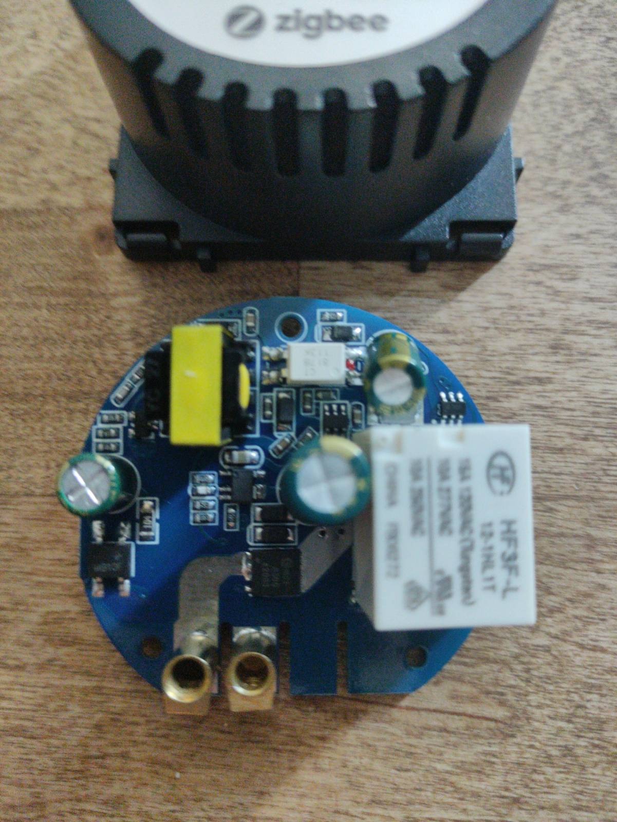

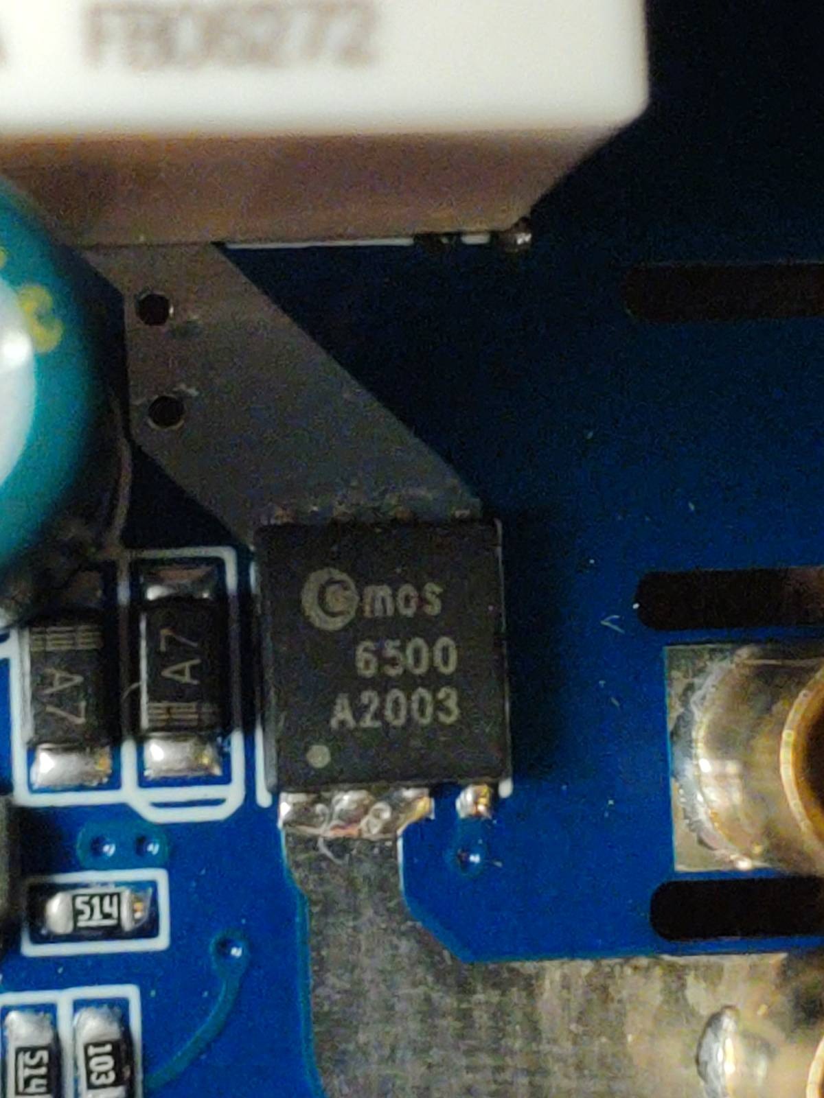

Ich versuche gerade eine Schaltung zu analysieren und habe hier einen
Bauteil entdeckt zu dem ich wirklich überhaupt nichts finde.
Vll. weis hier jemand was das ist.
Das Teil ist in Serie zu einem Relais-Kontakt geschaltet, mit welchem
230V geschaltet werden (Haussteuerung, schaltet Deckenlicht).
Thx,
Tropaion
Gast #6983437
PS. Der im Anhang würde sich als LogicLevel-MOSFET eignen und sieht sehr
ähnlich aus. Sehr wahrscheinlich hast du einen äquivalenten Typ verbaut.
Warum ist da soviel Schmodder und sichtbares Kupfer am Source-Anschluss?
OP (Firma: wiki.flowerhouse.at) #6983470
Ja, das hab ich mir auch schon gedacht das das so einer ist, aber der
kann doch nicht 230V/1000W schalten oder?
Kann ich leider auch nicht beanworten, ich vermute mal, weil viel
Leistung darüber fließt?
minifloat schrieb:
> Wobei in Serie zur Last ist das schon komisch...
Das ist das was mich auch verwundert und skeptisch macht.
Bin gerade dabei die ganze Schaltung abzuzeichnen um sie besser zu
verstehen, leider sind bei zwei Bauteilen die Beschriftung abgefräst.

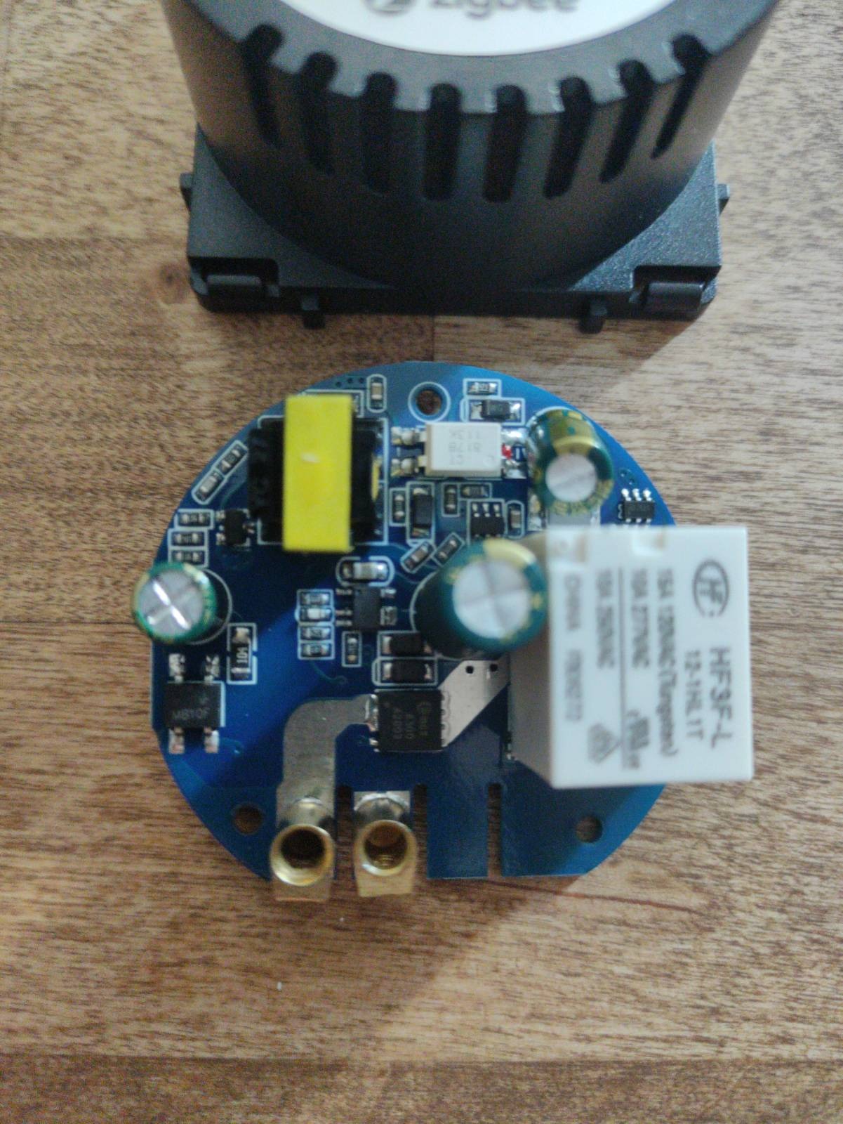

Gast #6983474
Kannst du Marke/Typ des Gerätes nennen und die Platine mal komplett
ablichten?
Fabian P. schrieb:
Man kann sowas machen, um den Relaiskontakt während des Schaltmomentes
zu entlasten. Aber merkwürdig, wenn man schon mit Halbleitern schaltet,
kann man auch den ganzen Weg gehen.
mfg mf
OP (Firma: wiki.flowerhouse.at) #6983482
> ablichten?
Das ist das Gerät: https://de.aliexpress.com/item/1005002672149759.html
Aber laut dem Datenblatt kann der MOSFET ja nur max. 30V schalten, oder
hab ich da was missverstanden?
Gast #6983508
AlphaOmega ist nicht C-MOS, aber CMOS ist auch ein selten dämlicher Name
für einen Halbleiterfertiger, wenn der sich inzwischen nicht umbenannt
hat, ist er pleite.
