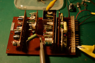

Gruß in die Runde,

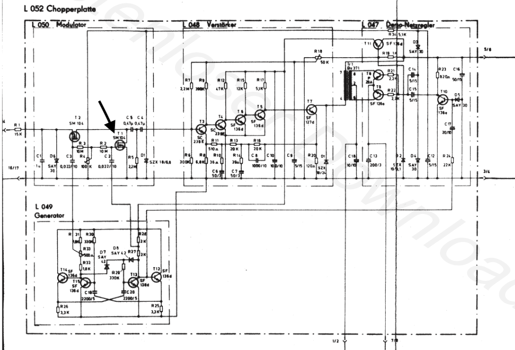

ich suche eine Bezugsquelle oder einen Austauschtyp für den lange
obsoleten RFT/UdSSR
Si-MosFET SM 104 (n-Kanal, Veramungstyp/depletion type).
Arbeiten soll der im Eingang eines diskreten Chopperverstärkers eines
Präcitronic Milli-Pico-Meter MV 40. Mein Problem ist wildes Oszillieren
in der Chopperbaugruppe, das ich nicht in den Griff bekomme. Meine
Bemühungen haben den FET wohl durch ESD oder zu hohe Spannung am Gate in
situ getötet, obwohl ich vorsichtig war und dieses Sensibelchen einen
Gateableitwiderstand von 10MOhm hat.
Hat jemand von euch sogar sowas rumliegen und brauchts nicht?
Oder eine Idee wie man mit modernen Typen die Funktion ersetzen kann…
Im Bildanhang die betreffende Baugruppe.

Du brauchst einen selbstleitenden MOSFET (bzw. zwei) mit einer Pinch-off
Spannung von 8V und einen Drainstrom von 1.5..6.5mA (bei Ugs=0).
Da die Gate-Vorspannung mit einen gemeinsamen Trimmer (R4) eingestellt
wird, ist es gut möglich, daß die MOSFET gematcht sein müssen bezüglich
der Pinch-off Spannung.

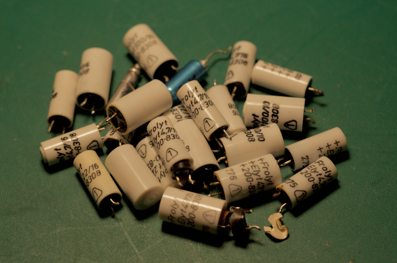

Ich habe alle Elkos (bis auf wenige Netzteilelkos) durch frische
ersetzt. Originalelkos waren Frolyt, fast alle (90%) ausgetrocknet,
gerissen oder sogar ganz auseinander gefallen.
Dann lief das Teil irgendwie, der Abgleich war dann sehr "fiddelich",
aber die Widerstands- und Strombereiche laufen jetzt.

So sieht das Elend aus
von oszi40 (Gast)
Dieses Elend könnte auch RAUSCHEN sein? Der 1. Transistor T3 sollte auf
jeden Fall ein guter rauscharmer sein. Denn das wird alles x-fach
verstärkt. Zum Test könnte man den Verstärkereingang mit ca. 10 nF gegen
Masse legen und prüfen ob es dann "schöner" aussieht?

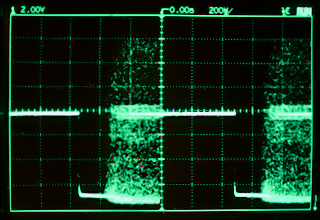

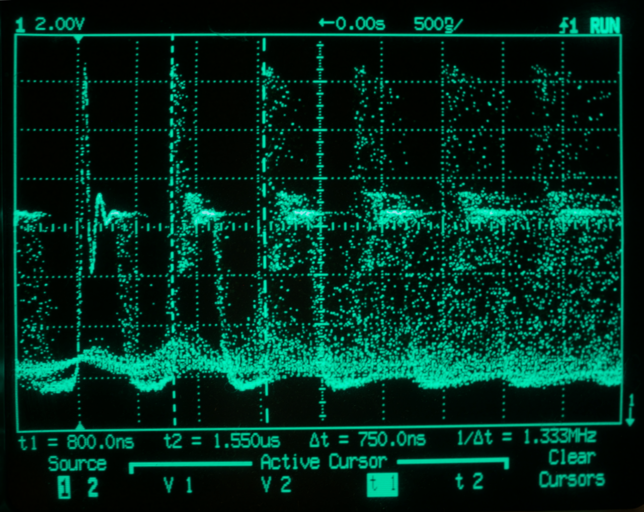

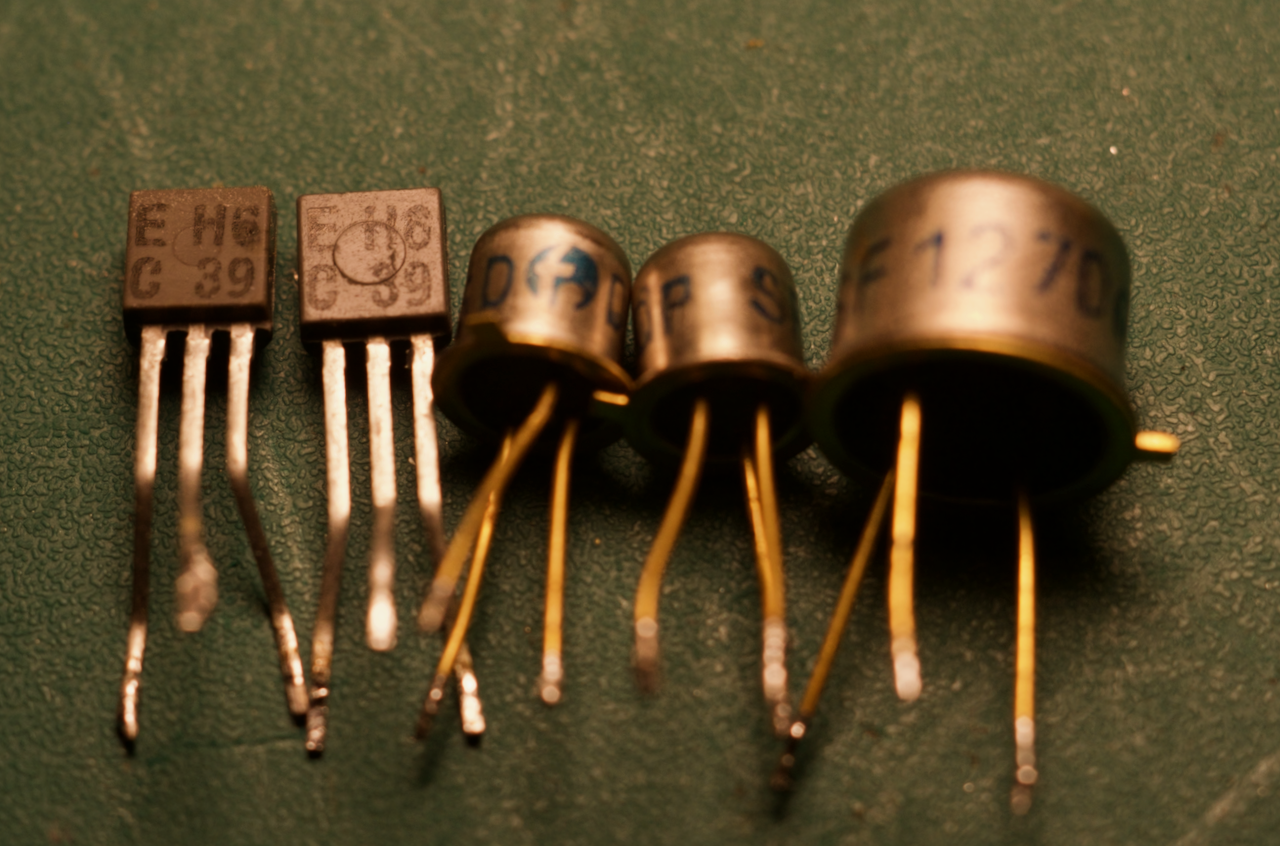

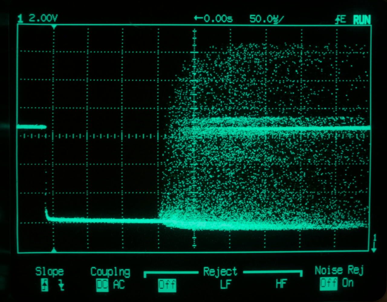

Guten Abend,
hier nochmal bessere Oszibilder.
A ist am Kollektor von T7 mit Synchronisierung an den Choppertakt,
B ist auf das Signal dort selbst synchronisiert und zeigt hier um 1,3
MHz (neben Kraut und Rüben) bei schnellerer Zeitbasis.
Bei beiden Oszillogrammen ist der Eingang des Verstärkers durch
kurzgeschlossenen R5 via 470nF AC-mäßig kurzgeschlossen und hängt am
Netzteil. Der Übertrager wurde ausgelötet und dessen Primärwicklung
durch 180 Ohm ersetzt. Die Idee dabei war, alles was eine Zeitkonstante
definieren könnte herauszunehmen.
Die NPN-Transistoren habe ich wie folgt substituiert:
- SC238E -> BC546B
- SF136D -> BCY59VIII
- SF127D -> BSX46-6
Was halt in der Kiste war und irgendwie gepasst hat.
Die ausgebauten Halbleiter sehen auf dem AVR-Tansistortester plausibel
aus, das Fehlerbild ist auch Austausch genau das selbe. Ich wollte bloß
bei der Hartpapierplatine von 1977 nicht unnötig ein- und auslöten.
Ich frage mich langsam, ob neben der lokalen Gegenkopplung über das
RC-Netzwerk von Emittier T7 auf Emitter T3 noch eine weitere im MV40
selbst steckt. Die wäre bei der isoliert liegenden Baugruppe am Tisch
natürlich unterbrochen. Ich wühle mich nochmal durch den Schaltplan...
Die elektrische Tanja hat ihn aus dem Raupenhaus gesichert:
https://elektrotanya.com/praecitronic_mv40_dc_mv_picomaper_meter_sm.pdf/download.html
Warum eigentlich? Dafür sollte man doch allemal noch die Originale
bekommen können.
von michael_ (Gast)
DWR schrieb:
> - SC238E -> BC546B
Vor allem dieser ist ein schlechter Ersatz.
Der rauscht ja wie sonstwas.
von DWR (Gast)
Das war eine Verzweiflungstat. Meine Idee war: da könnte irgendein
Transistor rauschen, zufällig halb durchschlagen oder irgendetwas mir
unbekanntes tun. Nachdem der Diodentest mit dem Multimeter in situ
unauffällig war, dachte ich die schonendste Variante ist alle tauschen.

Wenn das Ding repariert ist, plane ich sowieso die Originaltransistoren
da wieder hineinzulöten. Der Tansistortester behauptet ja auch die wären
noch gut..
von DWR (Gast)
michael_ schrieb:
> DWR schrieb:
>> - SC238E -> BC546B
Sind die beiden wirklich so verschieden? Also nicht graduell, sondern
go/no go? Ich hielt die beide für "Allerweltsteile", hab aber jetzt
nicht genau die Datenblätter gewühlt.
Und wenn ich die Oszibilder richtig interpretiere, ist Rauschen nicht
mein Hauptproblem.
von DWR (Gast)
Datenblätter gewühlt: Ja, ihr habt recht:
Onsemi behauptet: BC546 F typ 2dB, <10dB
RFT behauptet: SC238 F <8dB
Ob jetzt unter genau den gleichen Bedingungen, weiß ich nicht.
Aber ob das jetzt kriegsentscheidend ist...

von oszi40 (Gast)
Anbei das Datenblatt (ungedreht für Druck).
Bin mir nicht ganz sicher ob T3 ein SC239 (F=4dB bei 6V) sein soll lt.
Plan? Allerdings könnTE rauschen auch von Z-Dioden kommen wenn die
Stütz-Cs es nicht verhindern? Möglichkeiten gibt es viele.

von DWR (Gast)
Asche auf mein ergrauendes Haupt, Du hast völlig recht!
Keine Ahnung, wie ich auf SC238 gekommen bin. Möglicherweise vom
Schaltplan abgelesen. Ich muss aber auch zugeben, mir da wenig Gedanken
gemacht zu haben. Es ist auch logisch die meiste Verstärkung mit so
wenig Rauschen wie möglich an den Anfang einer Verstärkerkette zu
setzen.
Das freundliche Quintett werde ich wieder einlöten.
Danke für das Datenblatt.
Natürlich kann es sein, dass es ausgesuchte SC239 mit geringsten
Rauschen und höchster Stromverstärkung sind.
Damals das Beste, was verfügbar war.

Ich denke, gerade weil der Nullpunkt von dem Chopper an der Symmetrie
hängt ist ein ausgemessenes Paar der goldene Weg. Wie man die "matcht"
muss ich mir noch einfallen lassen...

Wobei ich mich gerade frage: müssen das eigentlich unbedingt MOSFET sein
an dieser Stelle? Der hohe Eingangswiderstand spielt ja hier gar keine
Geige. Eventuell könnte man die genauso gut durch JFET ersetzen (die ja
auch "depletion type" sind)? Das Einzige, was MOSFET gegenüber JFET als
Eigenschaft haben ist, dass man sie auch mit positiver Gatespannung
betreiben kann und sie dann mehr als den Ruhestrom fließen lassen.

Wenn das ein Nachbau des BC108 ist, würde als Ersatz
eher der BC109 passen.

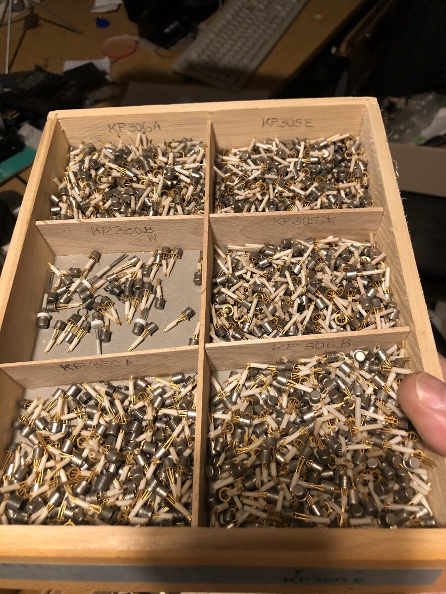

von Axel R. (axlr)
Sind die jetzt alle kaputt? Bei mir hat nicht einer Draht um die
Beinchen
Scheisse 🤔
Ob's was bringt, jetzt noch schnell n Draht durchzufädeln? 😂
Was könnte noch passen?
Aus Der KP-Reihe von den russischen?
103
302
303
305
306
307
350
usw.
Falsche Kiste fotografiert. Menno.

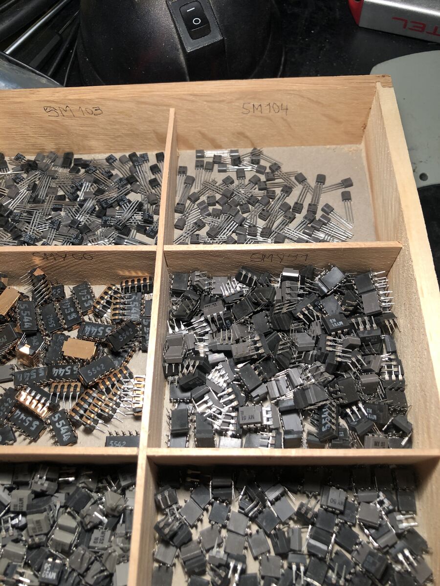

von Axel R. (axlr)
SM103
SM104
SMY60 (mit kurzschlussbügel)
SMY50,51,52
von Mosfettelchen (Gast)
Axel R. schrieb:
> SM103
> SM104
> SMY50,51,52
An der Quelle saß der Knabe....
Axel R. schrieb:
> SM103
> SM104
> SMY50,51,52
Zumindest sollte man die SM103 und SM104 vorsichtig (ESD-Matte und
-Armband) mal mit einem Tester ausprobieren.
Holz ist ESD-mäßig natürlich immer noch ein guter Isolator, aber baut
zumindest keine eigenen Ladungen an der Oberfläche auf.
Den КПs sollte nicht viel passieren, auch die SMY5x haben Schutzdioden,
allerdings waren die dazumals noch nicht so widerstandsfähig wie heute.

- Ausgangszustand: Nullfunktion, Leistungsaufnahme aus dem Netz 4W,
Versorgung mit 12V über den Batterieeingang zieht 80mA, Zeiger zuckt
etwas bei Messbereichswechsel, Spannung an der Bu2 für
Widerstandsmessung 32V
- Inspektion zeigt in allen Baugruppen gerissene Plastegehäuse an vielen
Elkos, zwei probehalber entlötete hatten einen ESR im kOhm Bereich und
keine Kapazität (siehe Bild). Wegen verwinkelter Bauweise mit vielen
Unterbaugruppen auf empfindlichen  Hartpapierplatinen teils in
Schirmgehäusen muss in jedem Fall fast alles demontiert werden.
Entschluss zum radikalen Elkotausch im blinden „Schrotschußverfahren“
und nicht peu-a-peu.
- Nach einem Spaziergang zu KlausC's Bauteiletheke und einigen Stunden
Lötgymnastik zeigte das MV40 zumindest qualitativ richtige Messwerte an.
Auffällig war zu dem Zeitpunkt schon ein unruhiger Zeiger (Schwankungen
um 1%) in den Spannungsbereichen
- Der Abgleich, den wenigen Hinweisen aus der Bedienungsanleitung (im
Raupenhausscan der verlinkten URL) folgend, war erfolgreich.
Problematisch waren die Vorwätrsregelung der 50V Spannungsquelle und vor
allem der Kapazitätsdiodenverstärker. Mein Abgleichstift aus Plastik
(wohl PE) war zu niederohmig und musste erst mit Teflon isoliert werden.
Im Chopperverstärker habe ich nur R33 für den Nullabgleich bewegt. Alles
sehr empfindlich. Die Zunge im richtigen Winkel ist Kinderkram! Atem
anhalten ist angesagt ;-) Aber auch im pA-Bereich stabil, zumindest bis
ein Luftzug kommt. Deckel zu alles gut, dachte ich...
- Nach einer Standzeit von 3 Monaten zeigt das MV40 in allen
Spannungsbereichen große stochastische Schwankungen der Anzeigenadel von
mindesten +- 10%, Nullabgleich nicht mehr möglich.
- Setup: Der für die U-Messbereiche zuständige Chopperverstärker wurde
ohne Schirmgehäuse auf dem Tisch mit 12V (begrenzt auf 50mA, Pin 3 und
5) versorgt. Am Eingang (Pin 24) Einspeisung Dreiecksignal via
Funktionsgenerator mit 50Ohm Durchgangsabschluss mit 10mVpp 1Hz gegen
GND (Pin 3). Am Ausgang habe ich ein analoges Multimeter angeschlossen
(Pin 1 und 7, es zeigt sich das gleiche Bild wie am Instrumet des MV40,
U bis 3V, gleiches Gezappel). Da der Demodulator sekundärseitig nur
kapazitiv ans Bezugspotential gekoppelt ist, Oszi an Primärseite (Pin 4)
des Übertragers via 10:1 TK.
Oszi zeigt neben 1kHz Choppertakt wildes Oszillieren ähnlich wie im
Oszillogramm B oben. Dominierende Frequenzen sind grob 40kHz und 160KHz.
Synchron zum eingespeisten 1Hz-Signal teilweise Abbruch der
Oszillationen. Kein Handeffekt, keine Veränderung mit Schirmblech.
- Oszi via Knoten R26/27 an den Choppertakt über 10:1 TK synchonisiert
ergibt Oszillogramm A. Amplitude dabei durch ZDiode D1 auf 24Vpp
begrenzt.
- Überbrücken von R5, was den Eingang des Verstärkers
wechselspannungsmäßig kurzschließen sollte bringt keine Veränderung. Wie
es oszi40 vorgeschlagen hatte.
- Bei Verstellen des Biaspotis R18 zeigte sich bei kleiner werdender
Vorspannung Aussetzen der Oszillationen, aber auch Verschwinden des
Nutzsignals. Beim Aufdrehen zunehmend Oszillationen, beginnend an der
ansteigenden Flanke des Choppertakts (an T1)
- Messung der Kollektorspannungen an T3-T5 zeigt die BE-Spannung des
jeweils folgenden Transistors (um 0,6V).  U über R8 und R20
(Emitterstrom T3 und T7) ergaben plausible Werte, wenn auch heftig
schwankend und natürlich vom Bis abhängig.
- Unauffälliger Diodentest mit DMM an allen zugänglichen Anschlüssen der
Transistoren der ganzen Verstärkerbaugruppe L048
- Um den Übertrager (Schalenferritkern) als frequenzbestimmendes Bauteil
auszuschlißen habe ich ihn ausgelötet und seine Primäewicklung durch 180
Ohm ersetzt. Immer noch wildes Schwingen, Amplitude jetzt 12V,
dominierende Frequenzen jetzt um 1MHz (Oszillogramm B). Nutzsignal kaum
noch erkennbar, deswegen am Eingang auf bis 500mVpp erhöht, wenig
Veränderung. Bei fast zugedrehtem Biassteller sieht man Beginn der
Oszillationen mit typisch gedämpfter Schwingung jetzt an beiden Flanken
des Choppersignals.

- Mangels besserer Ideen habe ich jetzt die Verstärkerbaugruppe nochmals
ausgelötet und alle Halbleiter wie oben beschrieben aus der Bastelkiste
ersetzt. Gekümmert habe ich mich nur um Gehäuse/Pinout, Spannungs- und
Stromfestigkeit und Verstärkung. Den rauscharmen SC239 habe ich
fälschlicherweise für einen SC238 gehalten. Dennoch: der
AVR-Transistortester hatte nix zu beanstanden, weder an den ausgebauten,
noch an den einzubauenden Transistoren. Das Ergebnis war aber leider das
gleiche Elend mit wilden Oszillationen.

- Baugruppe mehrfach aus- und eingebaut, da der Biaspoti unter dem
Schirmblech nicht zugänglich ist. Das Instrument des MV40 zeigte dann
auf einmal kein Gezappel mehr, aber auch keinen nur qualitativ
sinnvollen Messwert. Juhu.

Nach kurzer Diagnose war klar: G nach D/S von T1 gurchgeschlagen. Warum
auch immer. ESD (via C2??)? Kurzschluss von irgendwas nach irgendwo? Das
war wohl ich… Das ist der aktuelle Stand mit der Suche nach dem SM104…
Dank euerer Hilfe werde ich den Mosfet ersetzen können. Wie aber kann
man dem Verstärker das Schwingen abgewöhnen? Gibt es einen rationalen
Ansatz? Den diagnostischen Trick? Hat mir Klaus kaputte Elkos verkauft?
Leitendes oxydiertes Kolophonium oder hat die Platine Wasser gezogen?
Kapazitive Verkopplung, obwohl sooo hochohmig das Ganze ja auch nicht
ist (wenigstens der Chopperverstärker)? Warum wurde es nach 3 Monaten
(trocken und warm in der Wohnung) schlechter?
Sitzt gar ein Dämon drin? Muss ich das Ding in Weihwasser baden? Den
Exozisten holen? Habe ich die Hölle angebohrt? Oder bin ich einfach
unwürdig Dresdner Messtechnik anzufassen?

ich weiß nicht ob das Problem erledigt ist, aber die beiden SM104 sind
gepaart.

Die erste wird durch defekte Elektrolytkondensatoren verursacht, die
alle so schnell wie möglich ausgetauscht werden sollten. Es wird nicht
empfohlen, die Kapazität dieser Komponenten zu messen, da es sich um
alte Komponenten handelt und neue grundsätzlich nichts kosten.

Die möglichen Ursachen sind folgende: Die Vorspannungswiderstände der
SM104-Mosfets haben nicht den gleichen Wert (1 MOhm oder 10 %
Unterschied können problematisch sein). Es wird empfohlen, diese alten
Widerstände durch modernere, bessere zu ersetzen. Bestellen Sie etwa 20
Stück 10-Megapixel-Widerstände und messen Sie sie. Wählen Sie die besten
zwei aus.
Gate-Kondensatoren (C2, C3 beim L050-Modulator) sind asymmetrisch.
Versuchen Sie, sie durch moderne Folienkondensatoren zu ersetzen. 5 %
oder bessere Toleranz.
Schließlich die wahrscheinlichste Ursache: Auch wenn die SM104-Mosfets
gut sind (z. B. sie wurden nicht durch ESD beschädigt), können sie für
diese Anwendung dennoch schlecht sein, da ihre Gate-Schwellenspannung im
Laufe der Zeit abdriften kann!
Und es ist sicherlich nicht garantiert, dass beide MOSFETs gleichmäßig
oder in die gleiche Richtung driften.
