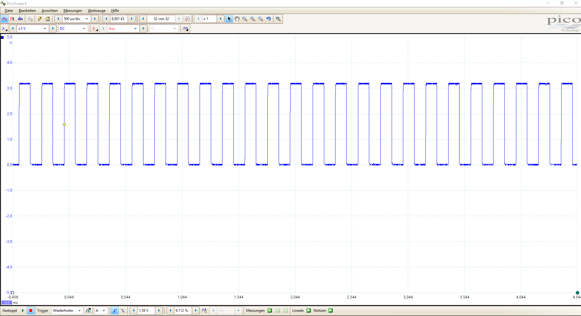

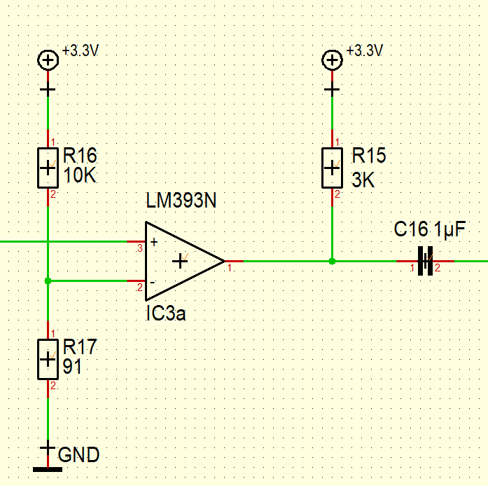

ich habe eine Schaltung entworfen, welche einen Komparator besitzt (s.
Bild "Schaltung"). Der Komparator wandelt mir eigentlich nur ein
Sinussignal mit 5 kHz in ein Rechtecksignal mit passender Spannung um.
Von diesem Ausgangssignal ("s. Bild "Ausgang Komparator") würde ich nun
gerne die Frequenz bestimmen. Dazu gebe ich das Ausgangssignal auf einen

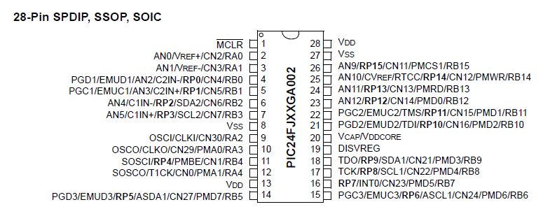

externen Interrupt Pin meines PIC's (PIC24FJ48GA002). Hierbei verwende
ich den Pin 16 (RB7, INT0)(s. Bild PIC).

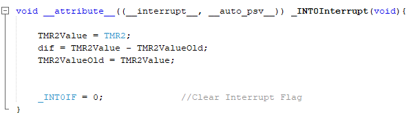

Die Konfiguration des Interrupts könnt ihr im Bild "INT0_Setup" sehen,
die dazugehörige ISR im Bild "ISR".
Die Zeit zwischen zwei Interrupts will ich über den Timer2 messen.
Das heißt, ich bilde die Differenz der Timer2 Werte von zwei Interrupts.
Hier tritt nun das Problem auf, dass die Differenz immer völlig
unterschiedliche Werte aufweist. Die Werte wiederholen sich auch nicht,
es sind immer andere.
Um einen Fehler meiner "Berechnung" auszuschließen, habe ich die
Berechnung mal in meinem Timer1 Interruput eingesetzt, welcher alle 1 ms
passiert. Hier bekomme ich dann immer dieselben Werte, welche ich auch
auf 1 ms wieder umrechnen kann.
Es hat also den anschein, dass mit meinem externen Interrupt irgendwas
nicht stimmt. Hat jemand eine Idee, warum dieser auf mein Rechtecksignal
nicht richtig reagiert? Fehler in der Beschaltung? Konfiguration falsch?

Gast #6984575
Ich kenne die PIC nicht, haben die keine Input-Capture-Einheit? Die
macht genau das in Hardware, fast, was du da versuchst. Nächste wichtige
Frage: Wie sind die Variablen deklariert? static? volatile? weder noch?

Danke für deine Antwort! Ich habe es jetzt über Input Capture gemacht
und es funktioniert. Hier wird der Timerwert nun über IC1BUF abgefragt
und nicht direkt vom Timer TMR2. Weißt du auch warum das über einen
normalen externen Interrupt nicht funktioniert?

#6985250
PIC24 schrieb im Beitrag #6984751:
Du benötigst ja den Wert zum Zeitpunkt des Interrupt/Capture Events. In
deiner ersten Variante liest du aber den Wert erst aus, wenn du die ISR
betreten hast. Somit unterliegt der Wert immer einer gewissen Schwankung
und somit sind die Werte nie konstant. Das Capture-Modul nimmt dir das
Auslesen des Timers ab und du musst den Wert nur vor dem nächsten
Capture ausgewertet haben, mehr oder weniger zeit-unkritisch.
