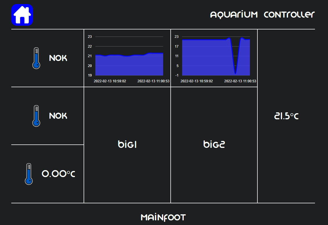

Ich habe hier ein kleines Problem.
Ich habe eine Hauptseite, welche eine Unterseite lädt. Diese hat die
Document.ready() Funktion.
Overview.php
<div class="OverviewMain">
  <div class="OverviewLeft" id="R1">Right</div>
  <div class="OverviewBig1" id="B1">Big1</div>
  <div class="OverviewBig2" id="B2">Big2</div>
  <div class="OverviewSmall1" id="S1">Lade</div>
  <div class="OverviewSmall2" id="S2">Lade</div>
  <div class="OverviewLeft1"><img src="data/images/thermo1.svg" height="75" width="75"/><span id="T1">0.00°C</span></div>
  <div class="OverviewLeft2"><img src="data/images/thermo1.svg" height="75" width="75"/><span id="T2">0.00°C</span></div>
  <div class="OverviewLeft3"><img src="data/images/thermo1.svg" height="75" width="75"/><span id="T3">0.00°C</span></div>
</div>
<script language="javascript" type="text/javascript">
$(document).ready(function(){
    refreshSmall1();
    refreshJSON();
function refreshSmall1(){
    $('#S2').load('ajax_temp_chart.php?id=2');
    $('#T1').load('ajax_temp_val.php?id=1');
    $('#T2').load('ajax_temp_val.php?id=2');
22
    $('#S1').load('ajax_temp_chart.php?id=1', function(){setTimeout(refreshSmall1, 500);});
23
24
25
function refreshJSON(){
26
   $('#R1').load('ajax_JSON.php', function(){setTimeout(refreshJSON, 1000);});
27
28
</script>
Die dazugehörigen Dateien, welche mir kopfzerbrechen machen sind
ajax_temp_val.php und ajax_JSON.php.
ajax_temp_val.php
<?php
   if(isset($_SESSION['temp1'])) {
        echo $_SESSION['temp1']."°C";
   } else {
        echo "nOK";
ajax_JSON.php
<?php
    $socket = socket_create(AF_INET, SOCK_DGRAM, SOL_UDP);
    socket_set_option($socket, SOL_SOCKET, SO_BROADCAST, 1);
    socket_set_option($socket, SOL_SOCKET, SO_RCVTIMEO, array("sec"=>10, "usec"=>0));
    socket_bind($socket, '192.168.166.1', 20005);
    socket_recvfrom($socket, $buf, 1000, 0, $from, $port);
    $JSonVar = json_decode($buf);
    $_SESSION['temp1'] = $JSonVar->temp1;
    //echo "OK";
    socket_close($socket);
Das laden des JSON UDP Streams funktioniert tadellos und auch das setzen
der Variable $_SESSION funktioniert, da mir über echo
$_SESSION['temp1']."°C"; die richtigen Werte ausgegeben werden.
Jedoch müsste, da es sich um eine Seitenweite Session handelt, (
session_start() steht in der Index.php über welche sämtliche Seiten
geladen werden) ja dann die Variable auch bei einem späteren Aufruf von
ajax_temp_val.php verfügbar sein. Ist sie aber leider nicht.
ajax_temp_chart.php greift noch Datenbank gebunden auf die Daten zu,
dies ist aktuell nicht von belangen.
Hat da jemand einen Tipp für mich?!
