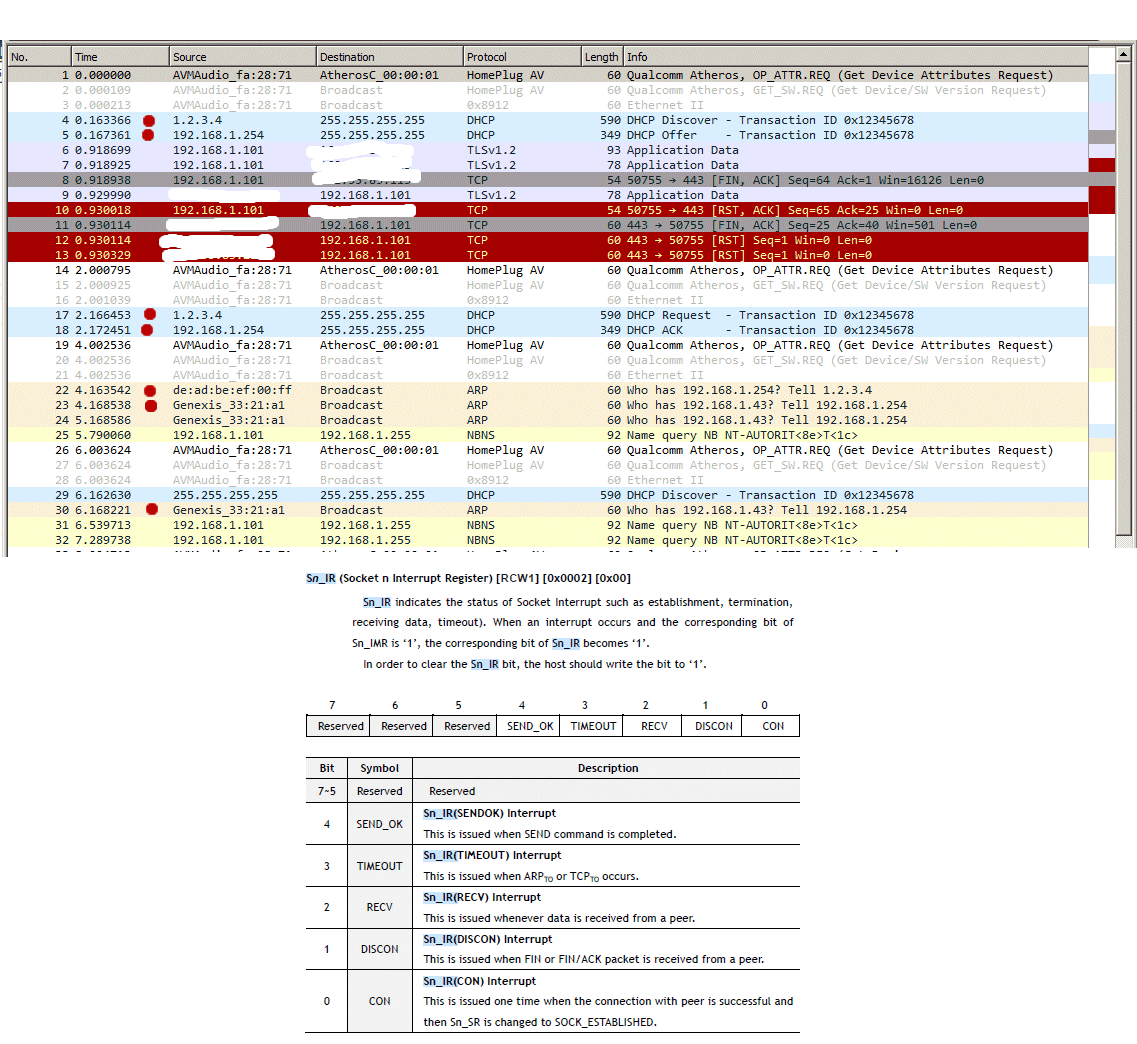

Hanns-Jürgen M. schrieb:
> Verschluckt Wireshark
> unbekannte UDP- Protokolle?? Kann ich das irgendwie konfigurieren?
Wireshark im Promiscuous-Mode eher nicht. Aber das UDP-Paket wird, wenn
die IP unbenutzt ist, ja gar nicht selbst gesendet. Was du sehen
solltest ist eine ARP Anfrage welche MAC die neue IP hat. Das sollte im
Normalfall keiner sein, also kommt keine Antwort, also wird nach Timeout
das Senden des UDP-Pakets mit Fehler abgebrochen.
LG, Sebastian

Ich hänge mal den (verkürzten) Screenshot von Wireshark an. "Meine"
vorläufige IP ist 1.2.3.4
Oh, ich sehe gerade, da wird von MAC DE:AD:BE:EF:00:FF ("ich") die
ARP-Nachricht ausgesendet. Der Router und DHSOD "Genexis" fragt
daraufhin, ob die IP 192.168.1.43, die er "mir" in Nachricht Nr. 18
angeboten hat, genutzt wird (?).
Aber: Nach dem Aussenden meiner ARP-Nachricht gibt meine W5500 keine
Timeout  IRQ-Bit sondern nur ein SEND_OK -IRQ zurück. Zusätztlich  und
mir unverständlich ist das IRQ-Bit 0 gesetzt. (Bedeutung ist auch im
Screen Shot)

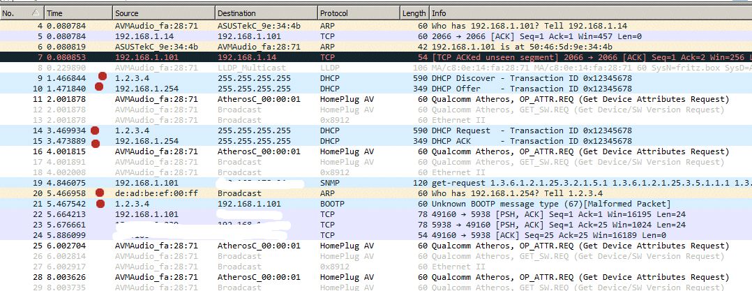

OP #6985911
ACHTUNG: Mein vorheriges Posting enthält einen Fehler, reiche Korrektur
nach
So, der Teil mit den Interrupt-Bits ist falsch, es wird überhaupt kein
Bit gesetzt. Ich hatte etwas verwechselt.
Aber auch wenn ich nun per UDP / ARP die "CHECK_IP_CONFLICT" Nachricht
an eine bereits vergebene Adresse sende, ändert sich nichts, es wird
kein IRQ-Bit gesetzt. Allerdings sehe ich dann (und nur dann) die
Nachricht in WireShark. (ScreenShot angehängt)
Grübel, Grübel... ein sehr seltsames Verhalten.
