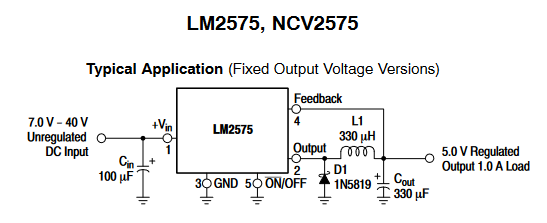

Hallo Zusammen,
Ich habe hier eine Hobby-Schaltung von vor ein paar Monaten liegen und
bin mir unsicher, ob ich die überhaupt gefahrlos betreiben kann.
Verbaut ist ein Schaltspannungsregler LM2575D2T-5R4G und die Schaltung
ist genau nach Datenblatt erfolgt (s. Bild). Nur wurden aus Platzgründen
Tantal-Kondensatoren für Cin und Cout verwendet und zwar 16V 100uF für
den 12V Input und 10V 330uF für den 5V Output. Der 12V Input ist
immerhin mit einer 1A Feinsicherung versehen.
Wie gefährlich in puncto Brandgefahr ist der Einsatz von Tantals an
einem Schaltregler und besonders wenn die Nennspannung so dicht an der
tatsächlichen liegt?
Danke und LG
#6985117
Felix schrieb:
> 16V 100uF für den 12V Input
Geregelte 12V oder Kfz-Bordnetz? Das macht den Unterschied zwischen
viel-zu-knapp und explodiert-praktisch-sofort.
Schaut euch mal Al-Polymer-Elkos an. Mir scheint, deren einziger
Nachteil ist der erlaubte Ripplestrom bei niedrigen Frequenzen. Mit dem
LM2575 liegt ihr evt. so in der Mitte. Auf jeden Fall brennen die wie
normale Elkos.
Ein Kompromiss wären Tantal-Polymer. Im Gegensatz zu den klassischen
Tantals bringen die keinen eigenen Sauerstoff mit, brennen also viel
unspektakulärer bis garnicht. Dann gibt es noch Typen mit 100%
Surge-Test. Also, Tantal ist wirklich nicht gleich Tantal.
#6985122
Tantal-Cs rund um Schaltregler sind potentiell gefährlich, da hast Du
recht.
Allerdings ist Dein Ansatz falsch: Aus Platzgründen verwendest Du
Tantal, aber dennoch den uralten LM2575 mit nur 52kHz Schaltfrequenz und
vergleichsweise riesigem Gehäuse.
Sinnvoller wäre es, einen moderneren Schaltregler, etwa im 1MHz Bereich
zu wählen und die damit entsprechend niedrigeren Kapazitätswerte mit
Keramik-Cs abzudecken, wenn keine Elkos eingesetzt werden sollen.
Gruß... Bert
#6985132
> Du
> recht.
Nein, hat er nicht. Tantal brauchen eine große Reserve zur Nennspannung.
Und wenn die besteht (zum Scheitelwert), und man nur etwa maximal 70%
ausnutzt, dann ist man eigentlich halbwegs auf der sicheren Seite.
Ich persönlich würde Tantal nur dann einsetzen, wenn der Hersteller das
in seinem Datenblatt so angibt. Anonsten gibt's bessere Alternativen,
die zwar größer sind, aber zumindest failsafe sind.

#6985133
Tantals explodieren hauptsächlich durch den Einschaltstromstoß, daher
nimmt man sie nicht für Spannungsregler direkt am Eingang.
Eine Brandgefahr besteht nicht, da elektronische Bauteile typisch
schlecht entflammbar sind. Sobald der Tantal sich verbraucht hat,
verlöscht alles wieder.

Mit Einschaltströmen hat das weniger zu tun, außer der Stromimpuls ist
so groß, dass er sich durch den Ri auf > 450°C erhitzt. Da braucht es
viel Strom dafür gemessen an den extrem kurzen Zeiten.
Wahrscheinlicher ist, dass im Einschaltmoment ein starkes Überschwingen
der Spannung auftritt, und das schlägt die Oxidschicht sofort durch.
35V Tantal bei einem 25V effektiv Schaltregler ist weit unter der 50%
Regel.
Ansonsten Tantal-Polymer oder Tantal mit Flüssigelektrolyt verwenden. Da
hat man diese Probleme nicht.

Moderator (Firma: Titel) Persönliche Seite #6985187
Kann ich bestätigen. Ich habe selbst zigtausende Industriesteuerungen
mit Tantal-Cs an den Schaltreglern. Und dann kommt in 5V-Zweige einfach
ein 16V-Tantal rein.
Das erscheint mir sehr plausibel.
Und was sie gar nicht mögen, ist Verpolung. Das tragen sie dann auch
nach anschließender korrekter Polung "lebenslang" nach. Wenn auch dieses
Leben nicht mehr lang ist...
Felix schrieb:
> 16V 100uF für den 12V Input und 10V 330uF für den 5V Output.
Der Ausgang ist unktitisch, weil/wenn dort keine Überspannung zu
erwarten ist.
Aber wenn der Eingang steckbar ist, dann kann es je nach Quelle schon
mal "Britzeln" beim Einstecken und so ein "Gebritzel" zeugt von höheren
Spannungen. Und wenn da schon 12V normal sind, dann ist bis 16V eben
keine brauchbare Reserve.

Gast #6985191
Kommt aus einem "normalen" 12V-3A-Netzteil.
Nach euren Tipps würde ich dann für eine Neuauflage einfach
Alu-Elektrolyt nehmen mit ausreichend hoher Nennspannung und versuchen
das platztechnisch irgendwie hinzubiegen.
