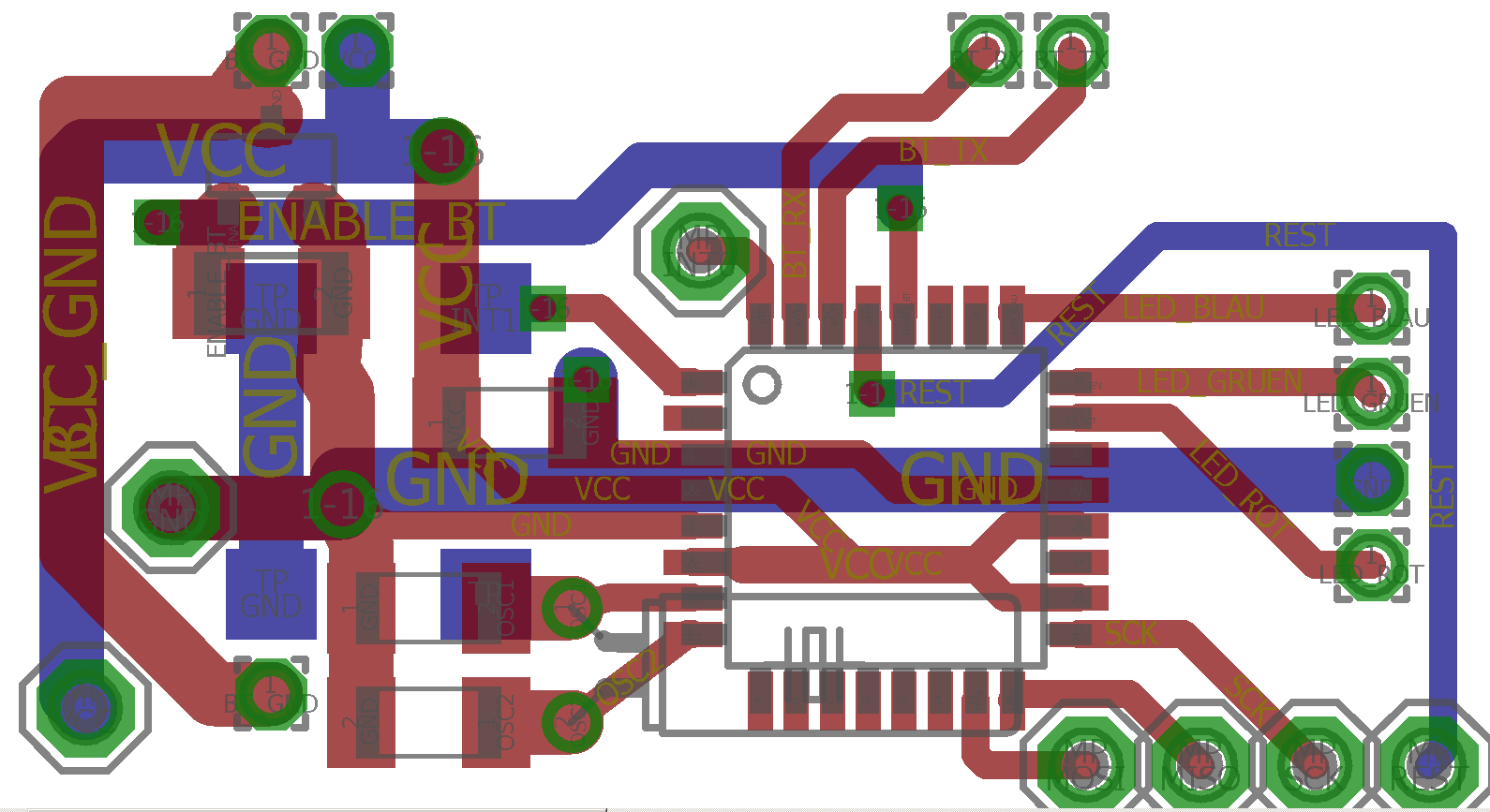

von Thomas F. (Gast)
Die Leiterbahnen hab ich extra dicker gemacht, da ich das Problem schon
bei der ersten Platine hatte und vermutete, dass die Leiterbahn wohl zu
dünn sei und das das Problem erzeugt. (Ich habe leider keinerlei
Elektronik Ausbildung, sondern versuche mir alles selbst an zu eignen,
was ich so brauche).

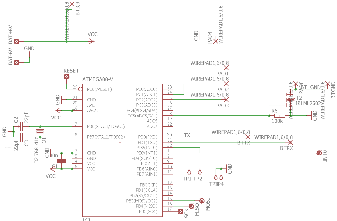

Am ADC Register PC0-PC2 hängt die RGB LED. PC5 Schaltet den IRLML2502
FET, der das BT Modul dann mit GND Versorgt.
Die Schaltung wird mit 3V (Batterie) bzw 3,3V (Netzteil) versorgt. Die
6V im Schaltplan stammen noch vom vorher eingesetzten ATMEGA8 und zwei
Batterien. Das habe ich vergessen aus zu bessern.
Auftrennen der GND Verbindung zum BT Modul ist eine ganz schlechte Idee.
Wenn überhaupt, schalte bitte auf der Highside.
AREF verbindet man auch nicht mit Vcc, sondern höchstens mit einem 100nF
Abblockkondensator.
Und mach doch bitte mal einen kompletten Schaltplan.

Thomas F. schrieb:
> Wärst du noch so nett mir zu erklären warum GND
> trennen so schlecht ist?
Weil in dem Moment dein AVR resettet - das ist doch das Problem. Wenn du
VCC trennst und vorher den UART abschaltest, fliesst auch kein Reststrom
mehr.
Mach mal den kompletten Schaltplan.
Thomas F. schrieb:
> Leider gibt es das HC05 nicht nicht Eagle so dass ich es nicht direkt
> einzeichnen kann.
Dann setze doch eine Stiftleiste o.ä. mit der richtigen Anzahl Pins ein.
Aber so weiss doch niemand, was was sein soll. N$7 jedenfalls sagt mir
nix.

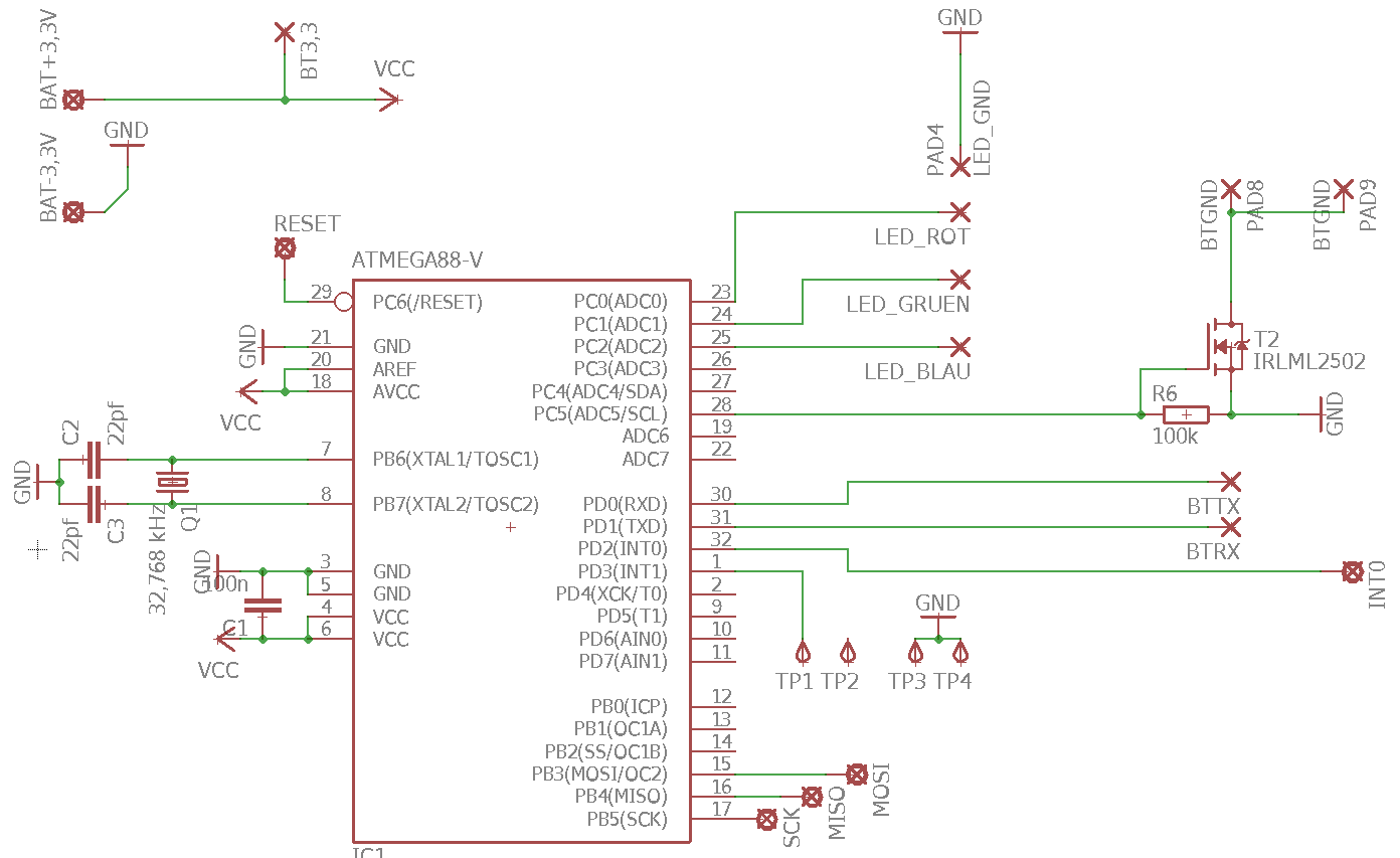

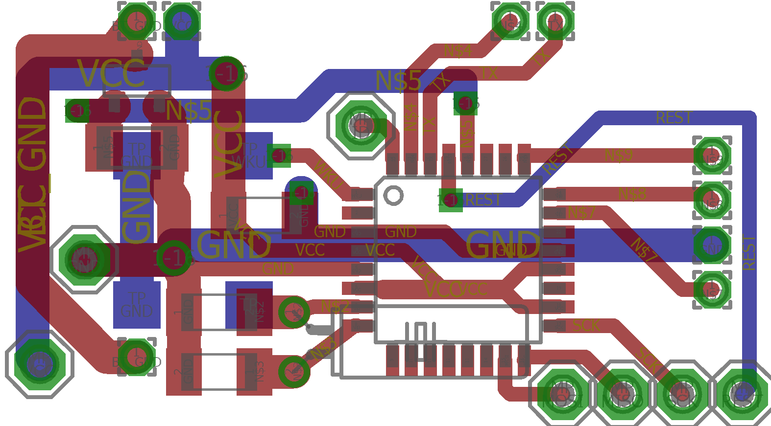

So ich habe schon mal den Plan überarbeitet. Die AREF Leitung streiche
ich für die nächste Version, sollte ich nochmal Platinen fertigen
lassen, aber da ich den Plan ja hier zur Analyse habe, habe ich alle
Leiterbahnen mal so belassen, damit man einen Überblick hat. Die Pin
Anzahl Stimmt jetzt auch 1x VCC 2x GND am FET 1x TX und 1x RX
Soso, LED ohne Vorwiderstand und Kreuzchen als Schaltzeichen? Das ist
immer noch unleserliches Aneinanderreihen von sinnlosen Symbolen. Aus
sicherer Quelle weiss ich nämlich, das es sowohl für LED als auch für
Widerstände fertige Symbole in Eagle gibt. Gib dir doch wenigstens ein
wenig Mühe mit einem kompletten Schaltplan. Immerhin möchtest du doch
Hilfe, oder?
Und was ist nun mit dem Quarz?
Und INT0 hast du hoffentlich nicht freigegeben.
Wenn ich ein Bauteil ohne Eintrag in die Library brauche, mache ich das
so wie im Anhang.

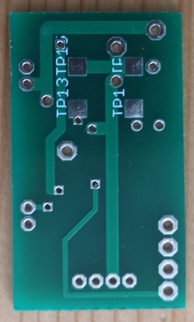

Hallo Matthias,
ich gebe mir echt mühe, aber möchte den Schaltplan jetzt nicht zu sehr
zu den Platinen verändern, denn dann findet man den Fehler evtl. nicht
mehr. Die LED hat es nicht in Eagle gegeben (RGB Led aus China) deswegen
hab ich Testpads eben so nebeneinander gesetzt, wie Sie es mit den
Buchsenleisten machen. (TP1-4 ist ein SMD Taster)
Int0 Ist wirklich ein Testpad, da daran der externe Taster hängt, der am
Batterie Board angeschlossen ist.
Ich habe inzwischen weitere Tests gemacht. 1. Habe ich die Schaltung
ganz wild auf einem Lego Board aufgebaut, auf dem ich Teile auf
Legobausteine geklebt habe. (Damit habe ich auch den Schaltplan
entwickelt). Da funktioniert seltsamerweise alles. Es sind die gleichen
Bauteile und die gleiche Verkabelung. Incl. AREF den ich zum Test genau
so falsch auf VCC geklemmt habe. (Ab und Anstecken verändert nicht das
Verhalten)
Dann dachte ich mir okay vielleicht eine kalte Lötstelle also habe ich
eine weitere (neue) Platine bestückt und diese zeigt das gleiche
Verhalten wie die erste. (BOD Reset)
Also muss es irgendwas mit der Anordnung Leiterbahn dicke oder so zu tun
haben. Das ich zwei mal exakt das gleiche Verhalten durch eine kalte
Löststelle produziere halte ich für sehr unwahrscheinlich (wäre doch
sehr seltsam). Auf die Platine habe ich nur den Atmega diesmal gelötet
und das auch ohne AREF Pin. Das BT Modul habe ich von der Lego Platte
angeklemmt, damit ich dies auch als Fehlerquelle ausschließen kann.
Ich bin echt am Verzweifeln.
Der Quarz befindet sich bei den 2 22pf Kondensatoren, auf der anderen
Seite der Platine
Ja INT3 kommt davon, wenn man das Layout 2x auf eine Platine kopiert und
dann selbst aus schneidet. 😁
Meinen Sie es würde etwas bringen, wenn ich VCC direkt ans BT Modul als
Speisepunkt legen würde?
Die Leiterbahnen für VCC Gnd zum Fet habe ich schon extra bei dem Layout
breit gemacht (das war meine Vermutung beim ersten Layout) am Atmel sind
sie lt. Eagle 0,024 und für Gnd und VCC zum Fet 0,056
Ich versuche nachher mal noch kleinere uF Werte und Berichte nochmal.
Das Modul scheint zumindest wenn es nicht verbunden ist richtig Strom zu
fressen, denn dann merkt man trotz des Elkos bei einer nicht ganz vollen
Batterie ein leichtes Flackern der LED. Sobald mit dem Handy gekoppelt
ist, ist das Flackern vorbei.
