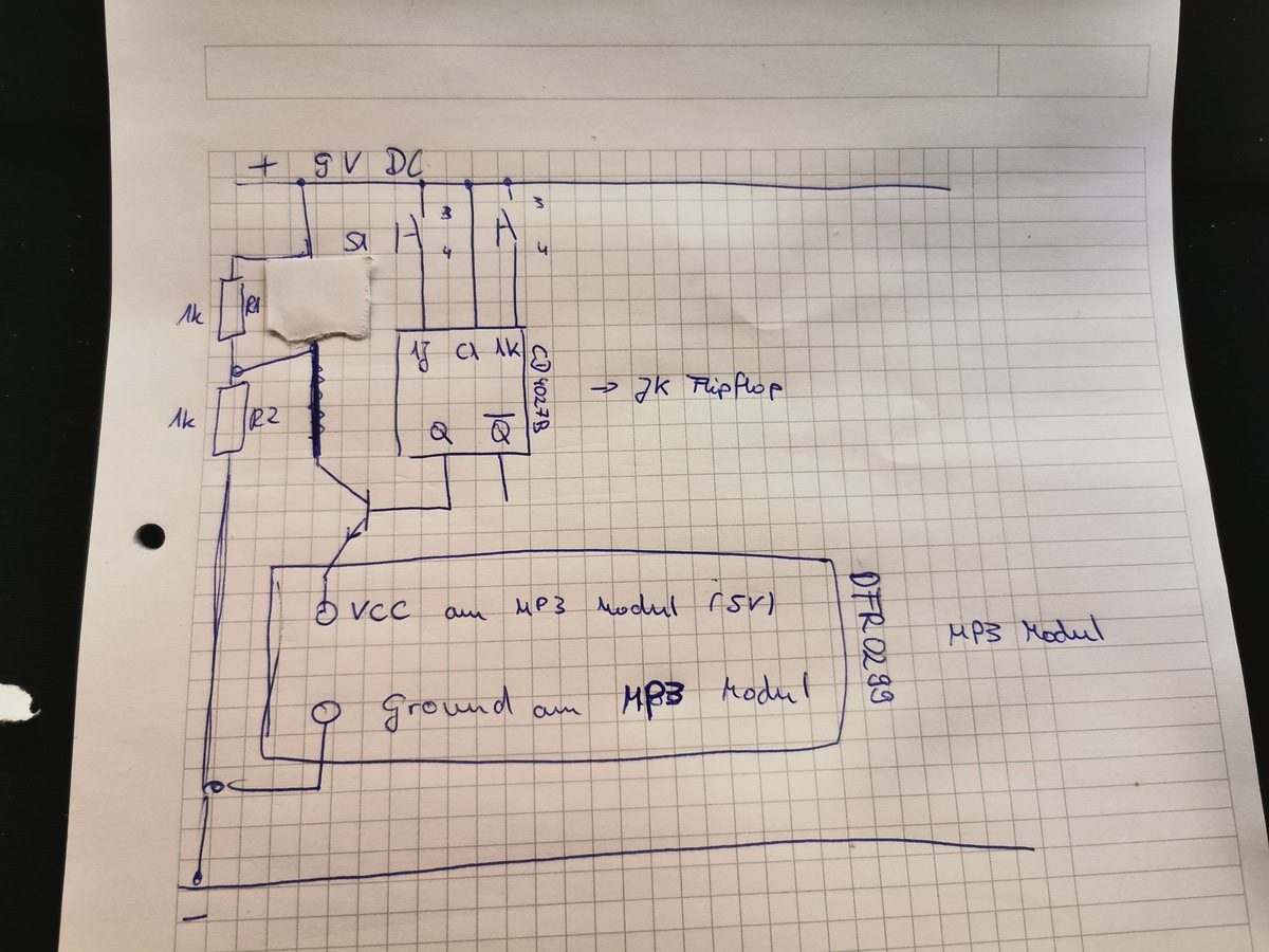

Hi
ich hatte mir überlegt ein altes Telefon so umzubauen, dass wenn man
eine Taste drückt eine Geschichte abgespielt wird. Gestoppt wird das
wieder durch auflegen des Hörers. Die Geschichte soll über ein MP3 Modul
abgespielt werden.
Der verbaute JK Flipflop ist der CD4027B.
Der verbaute Transistor ist der BC 546B CDIL.
Das verbaute MP3 Modul ist das DFR0299.
Funktioniert die Ansteuerung so. Oder habe ich alles falsch gemacht.
Beitrag #6986029 wurde von einem Moderator gelöscht.
Nimm doch gleich eine 6V Versorgung, dann sparst Du den Spannungsteiler.
Bisschen Spannung fällt dann am Transisor ab und so kommst Du auf ca. 5V
für das MP3-Modul.
PNP-Transistor
Emitter an +6V
Kollektor zum MP3-Modul(+)
MP3-Modul(-) an GND
Basis über 1K-Widerstand an Q-Quer
Oder:
NPN-Transistor
Emitter an GND
Kollektor zum MP3-Modul(-)
MP3-Modul(+) an +6V

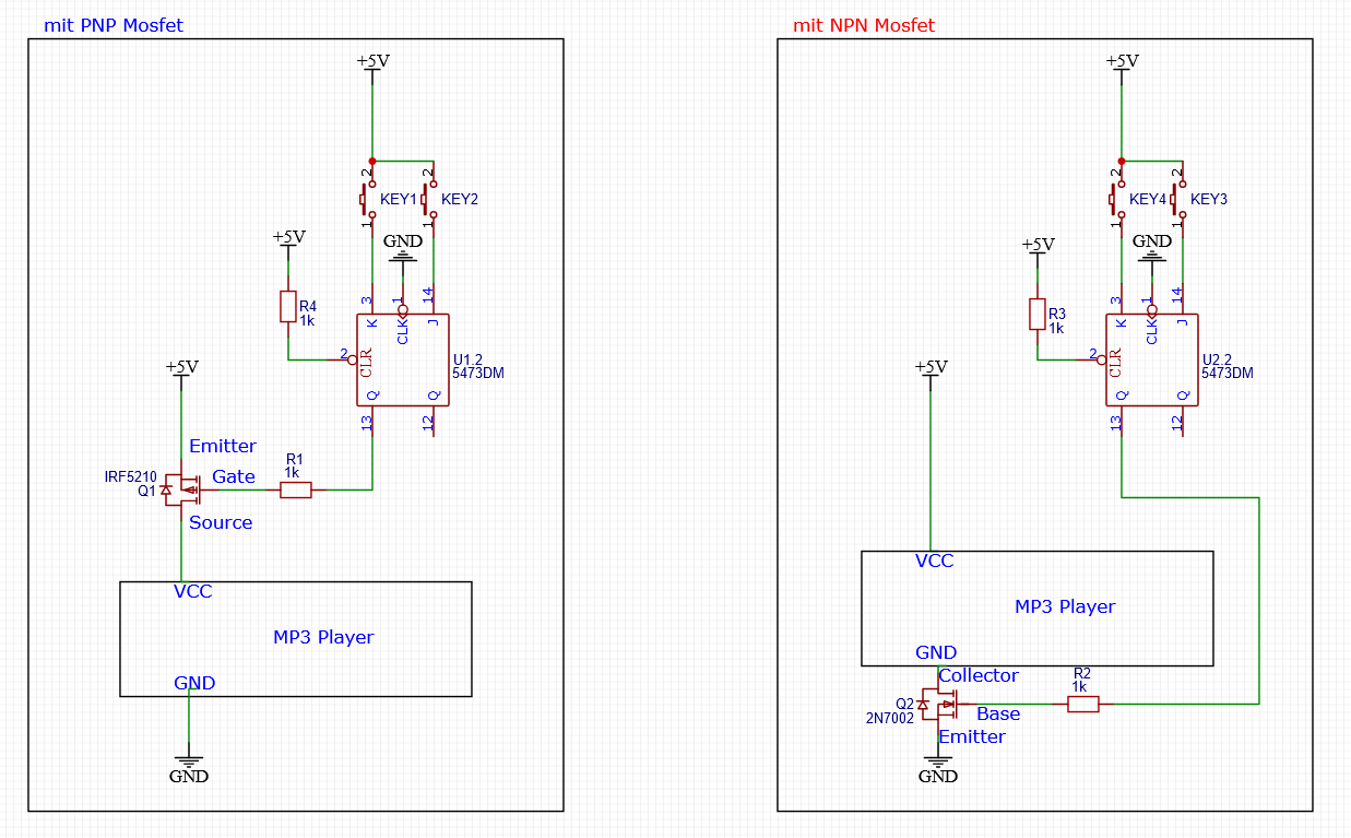

Warum nicht einfach die Versorgung des Moduls über den Gabelkontakt
machen oder ggf. einen eigenen Hebeltaster hinbasteln?
Über die Nummerntasten des Telefons und Widerstände könnten dann
entsprechend des Schaltplans im Datenblatt des Moduls verschiedene
Geschichten gewählt werden.
hmm schrieb:
> hier mal beide Varianten aufgezeichent.
Heimatland...
Da sind aber jetzt MosFet, BipolarTransistor, Drain, Basis, Emitter,
Source, etc. ziemlich wild und beliebig durcheinander gewürfelt...
(Firma: matzetronics)
Sebastian K. schrieb:
> Ich bin jetzt hier überfragt was nun richtig oder falsch sein soll.
Ist nicht so schwierig. Du kannst die Schaltung deines ersten Postings
benutzen, wenn du
1. Den Kollektor des Transistors direkt auf Plus legst und den
Spannungsteiler ganz weglässt.
2. Die Betriebsspannung auf 6V senkst, also z.B. 4 Mignon oder Micros
benutzt.
Du kannst die ganze Nummer auch aus einer Powerbank speisen.
> Transistor auf Puls legen?
Auf deinen Puls? Nein, sicher nicht.
Aber den Kollektor des Transistors auf +6V legen, ist eine gute Idee.
Also, statt der 9V nur 6V benutzen (oder Powerbank mit 5V).
Ausserdem solltest du die Set/Reset deines Flipflops mit 100k oder so
gegen Masse auf definiertes Potenzial legen, wenn die Tasten nicht
gedrückt sind.
