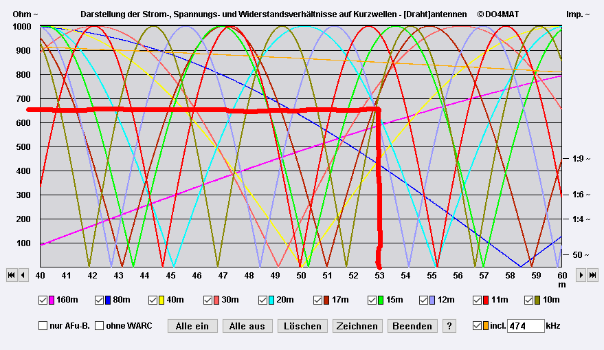

Zur Vorkalkulation und Übersicht habe ich mich des kleinen Tools von
DO4MAT bedient (Anhang).
Wie ich eben bemerkt habe, liegt dort Zmax allerdings  bei nur 1000Ohm.
Möglich dass sich dadurch auch ein Denkfehler eingeschlichen hat.
VG Jörg

Der Screenshot vom Simulationsprogramm zeigt das Mehrbereichsanliegen
und in meiner nicht professionellen Vorstellung, auch eine Tendenz für
Drahtlänge und erwartbarer Impedanz. Der Umstand, dass es sich dabei um
AFU Bereiche handelt liegt am Autor(OM) der Software, nicht an meinen
Präferenzen.

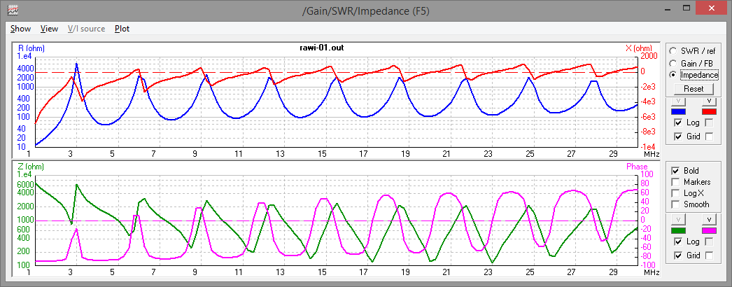

Ich habe gerademal ein Bild angehängt einer unabgestimmten
Langdrahtantenne an einem 1:64 Balun.
Die untere Chart zeigt den Z-Verlauf über die Frequenz.
Da ist von nahezu Null-Ohm bis 670Ohm alles dabei.

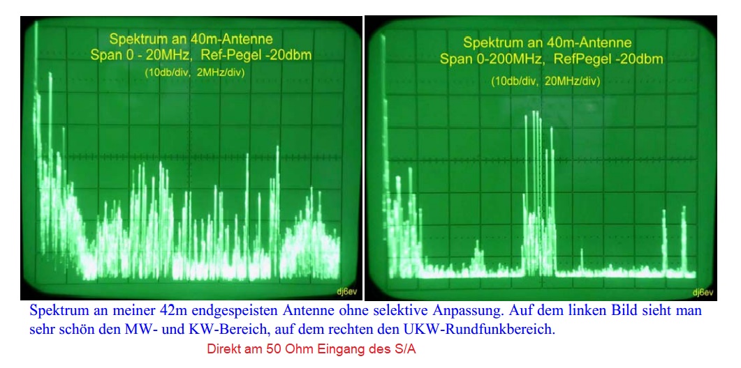

von HST (Gast)
Hoffentlich hast du das mit dem "Unun" usw. ad acta gelegt. Jeder RX ist
empfindlich genug und hofffentlich genügend großsignalfest. Siehe Bilder
mit den Referenzpegeln (50 Ohm, S9 entspricht -73dbm).

von Impedanzverlauf (Gast)
Jörg schrieb:
> ... aber auch dabei freut man sich
> über einen verlustarmen Kompromiss zwischen VLF und 30 MHz.
Jörg, ich habe mal einen Impedanzverlauf für eine ähnliche Antenne
ausrechnen lassen. Nachdem du dich nicht auf die Afu Bänder
konzentrieren willst, ist der Impedanz Verlauf Aussage kräftiger als die
Grafik, die du oben präsentiert hast. Die sagt nämlich etwas über die
Afu Bänder aus und nichts über die Bereiche dazwischen. Entsprechend ist
deine angedachte Transformation von 50 auf 650 Ohm speziell auf die Afu
Bänder zugeschnitten.
Für einen durchgängigen Betrieb würden sich zwei andere Varianten besser
eignen:
1) Ein fern gesteuertes Anpassgerät zwischen Antenne und Kabel. Das
müsste halt sowohl Anpassung, als auch Kopensation (Abstimmung) in einem
weiten Bereich bewerkstelligen.
Oder:
2) Anpassung von 50 Ohm auf ca 150 Ohm, so dass du regelmässig über den
ganzen Bereich immer wieder eine wirklich gute Anpassung hast. Und
mittels fern gesteuerter Veränderung der Antennen Länge verschiebst du
eine der vielen optimalen Stellen auf die gerade interessierende
Betriebsfrequenz. Das heisst, die Antennen Länge müsste nur wenig
variiert werden.

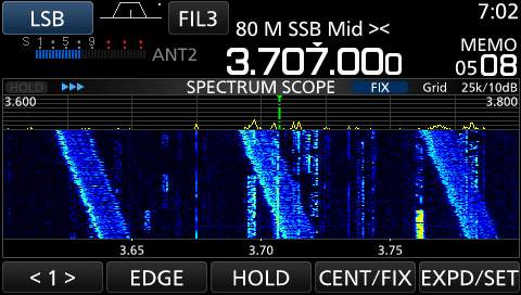

von Jörg (Gast)
Hallo liebe Diskutierende.

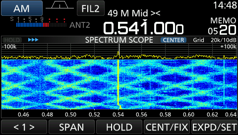

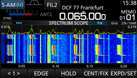

1. @VLF_Listener
Der Empfang unerwümschter Aussendungen ist natürlich, auch bei mir, ein
lang bekanntes Ärgernis in unserem Hobby. Auch wenn die ärgsten
Störungen gottseidank "nur" temporärer sind.
Damit muss ich seit vielen Jahren umgehen, da meine FD4 seit ca 1995 auf
dem Dachboden hing.
Was damals für mich noch nicht ging, ist die Möglichkeit schöne
Screenshots davon zu machen.
Statt Briefmarken sammle ich heute Bildchen der schönsten RFI`s im
Wasserfall :-)  Wer vielleicht etwas zum Tauschen hat... Ich habe
Einiges doppelt. Hi!! Siehe Anhang.
