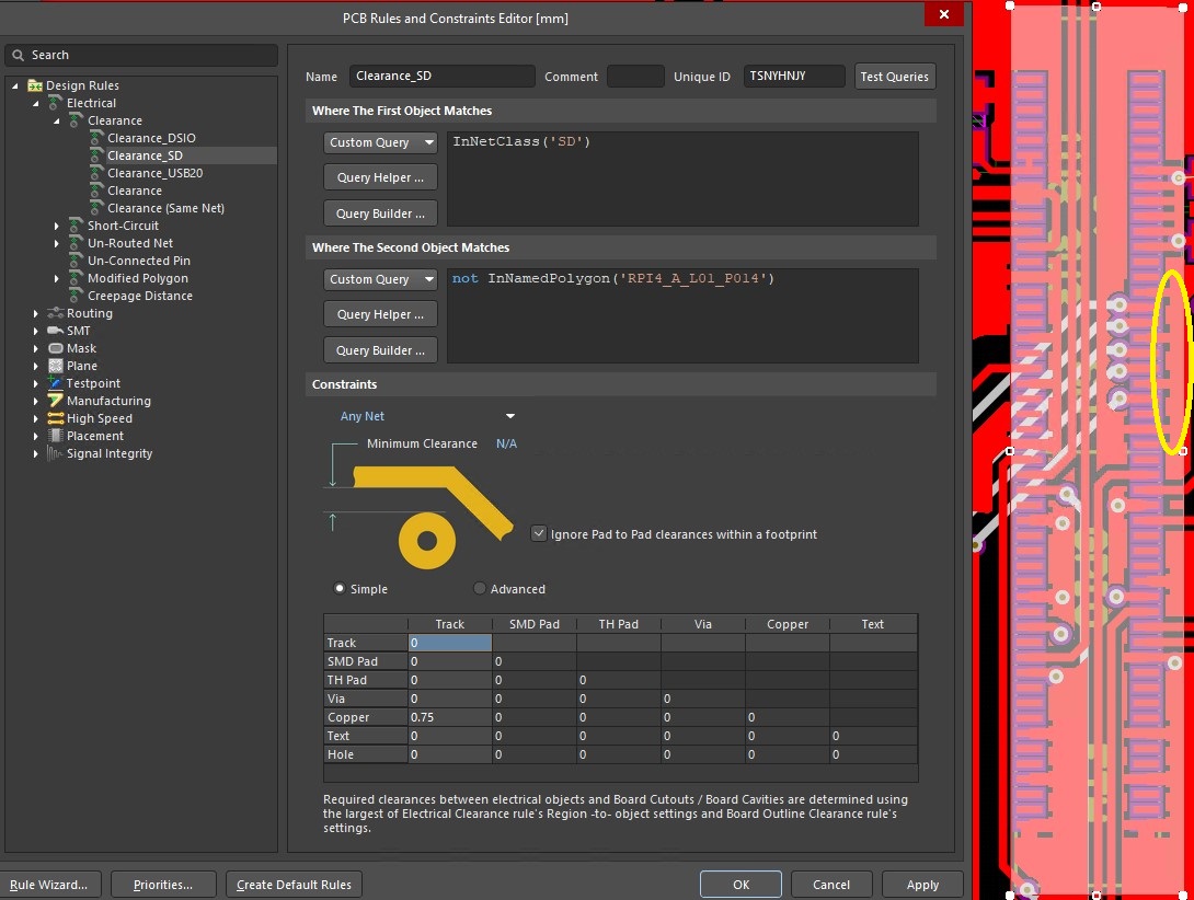

OP #6986240
inzwischen weiß ich wie man bei einer NetClass Abstand zum Polygon
einrichtet. Allerdings möchte ich die Regel am Footprint beenden, da
sonst einige Pads nicht mehr mit GND versorgt werden.
Ich habe dazu um den Footprint das Polygon RPI4_A_L01_P014 gelegt. Mit
Hilfe des Query Helper habe folgende Query erstellt.
InNetClass('SD') and not InNamedPolygon('RPI4_A_L01_P014')
In der Regel habe ich vorerst nur Copper - Track mit einem Wert
versehen. Der Begriff "InNetClass('SD')" schafft mir den Freiraum ein
wie man es auch erwartet. Jetzt will ich mit "not
InNamedPolygon('RPI4_A_L01_P014')" den Bereich begrenzen.
InNamedPolygon interpretiere ich so, alles was innerhalb des Polygons
liegt ist nicht von der Regel betroffen.
Ich komme da einfach nicht weiter.
mfg Klaus

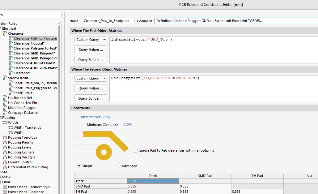

Es ist EINE Abstandregel, die den Abstand von einem bestimmten Polygon
zu Bauteilen mit einem bestimmten Footprint definiert. Siehe Screenshot
PS: Wenn Du InNamedPolygon verwendest ist das eindeutig, es gibt nur ein
Polygon mit diesem Namen. Also brauchtst Du keine weitere Einschräkung
dazu wie: AND InNetClass oder InNet(x).
InPoly sind alle Polygone, hier willst Du vielleicht weiter einschränken
(auf Lagen, Netze oder Netzklassen)

OP #6987134
Hallo Taz,
voller Erfolg!
Warum die Query in einer Zeile geschrieben nicht so funktionierte bleibt
mir noch unklar.
Was funktioniert ist:
First Object: InNetClass('SD')
Second Object: not InNamedPolygon('RPI4_A_L01_P014')
Im ersten Screeshot hatte ich das Polygon noch rechts zu nah am
Footprint. So ragte die Abstandregel Copper-Track noch etwas über das
Polygon hinaus. Im zweiten Screenshot habe ich das dann verbessert.
Auch an Wühlhase ein Danke.
mfg Klaus
