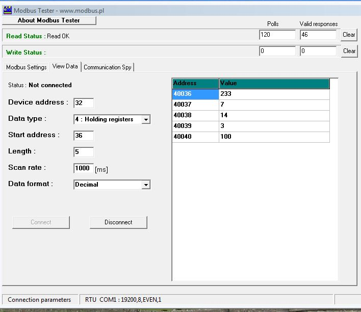

b) mit einem Modbus-Progrämmchen am PC den Request senden und prüfen ob
der Slave antwortet
