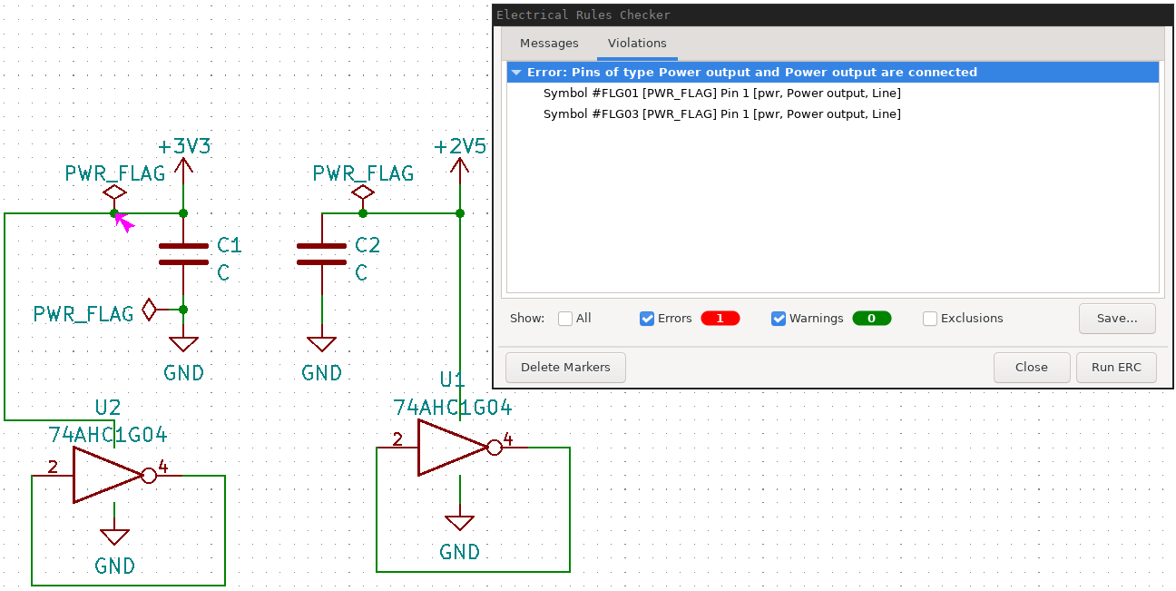

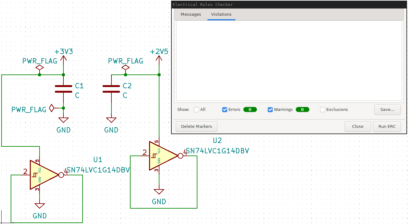

Hallöchen,
beim Spielen ist mir aufgefallen, dass beim aktuellen KiCAD (v6) je nach
verwendetem Symbol die Versorgungsspannungen verknüpft werden.
Der gefundene Workaround hier ist die Verwendung anderer Symbole. Aber
angenommen es fehlt die Auswahl, gibt es einen Weg diese automatische
Verknüpfung zu verhindern?
Grüße,
schotter
#6987662
Na ja, PWR_Flag ist extra als power in definiert. Wenn man halt 2
Netzteile o.ä. gegeneinander arbeiten läßt, erkennt das KICAD eben.
Du mußt Dir auch mal anschauen, wie dieser Symbole definiert sind bevor
Du sie einfach verwendest.
Edit: In diesem Fall steht das schon in der Beschreibung.
2. Fehler: Du verbindest quasi 2 verschiedene Spannungsquellen mit
diesem Symbol.

Gast #6988788
@Max M.
Das Power Flag in Kicad ist kein normales Label, sondern ein Marker der
sagt "dieses Netz ist eine Versorgungsquelle". D.h. auch bei Verwendung
mehrerer Power-Flags sind diese nicht verbunden, es sei denn der
Schaltplan gibt das (so wie hier über die versteckten Versorgungspins
der Logik-ICs) explizit vor.

Gast #6989520
Yalu X. schrieb:
https://forum.kicad.info/t/conflicts-with-components-with-hidden-power-pins/28141
> KiCad for legacy reasons uses invisible power input pins as global labels.
Das ist der für mich essenzielle Punkt. Sprich mein "Workaround" ist
schon richtig und
> The cleaner solution is to make your own symbol with visible
> power pins. **Hidden connections** to power **are a thing of the past**
> and would be done away with in the official library if there
> was enough manpower.
in Zukunft wird sich wohl die Standardbibliothek diesbezüglich
verändern.
Vielen Dank!

Gast #6990245
