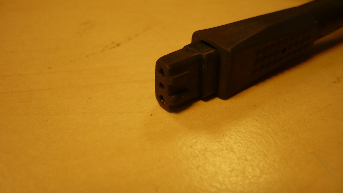

Hallo, für dieses Ladegerät von 3M suche ich einen Ersatzstecker oder Kabel mit passenden Stecker. Anfragen bei 3M oder FRIWO haben nichts gebracht. Hat jemand eine Bezugsquelle? MFG DJ

Hallo, das Ladegerät und die Akkus funktionieren. Der Stecker ist defekt, sieht man im Bild nicht. Der Zapfen vorn ist lose und die Kabel sind abgerissen. MFG DJ

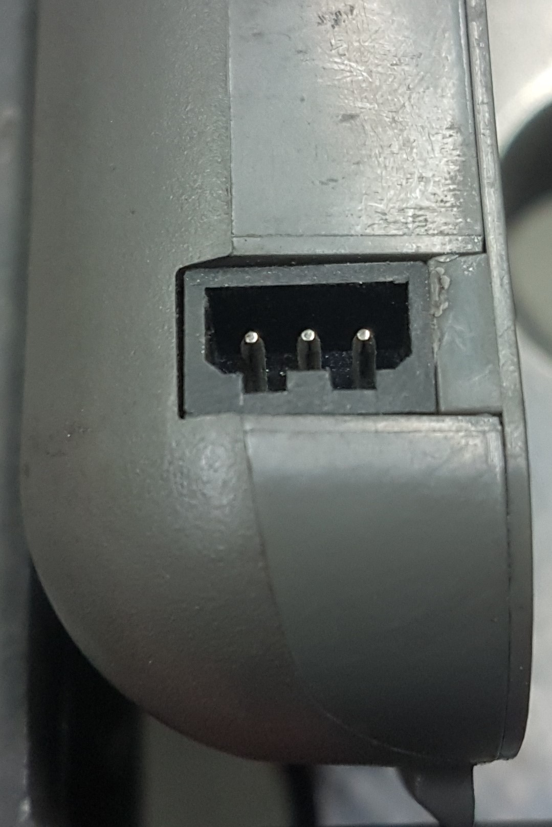

Hallo, danke für die Antworten. Einen anderen Stecker ans Kabel zu montieren ist nicht das Problem. Die Akkus bzw. das Gegenstück im Akku zu ändern ist nicht möglich, diese sind in ein Kunststoffgehäuse verbaut und dieses ist verschweißt. MFG DJ

Hallo, ich habe keinen Stecker gefunden, aber das Gehäuse des Akkus lässt sich leicht öffnen.

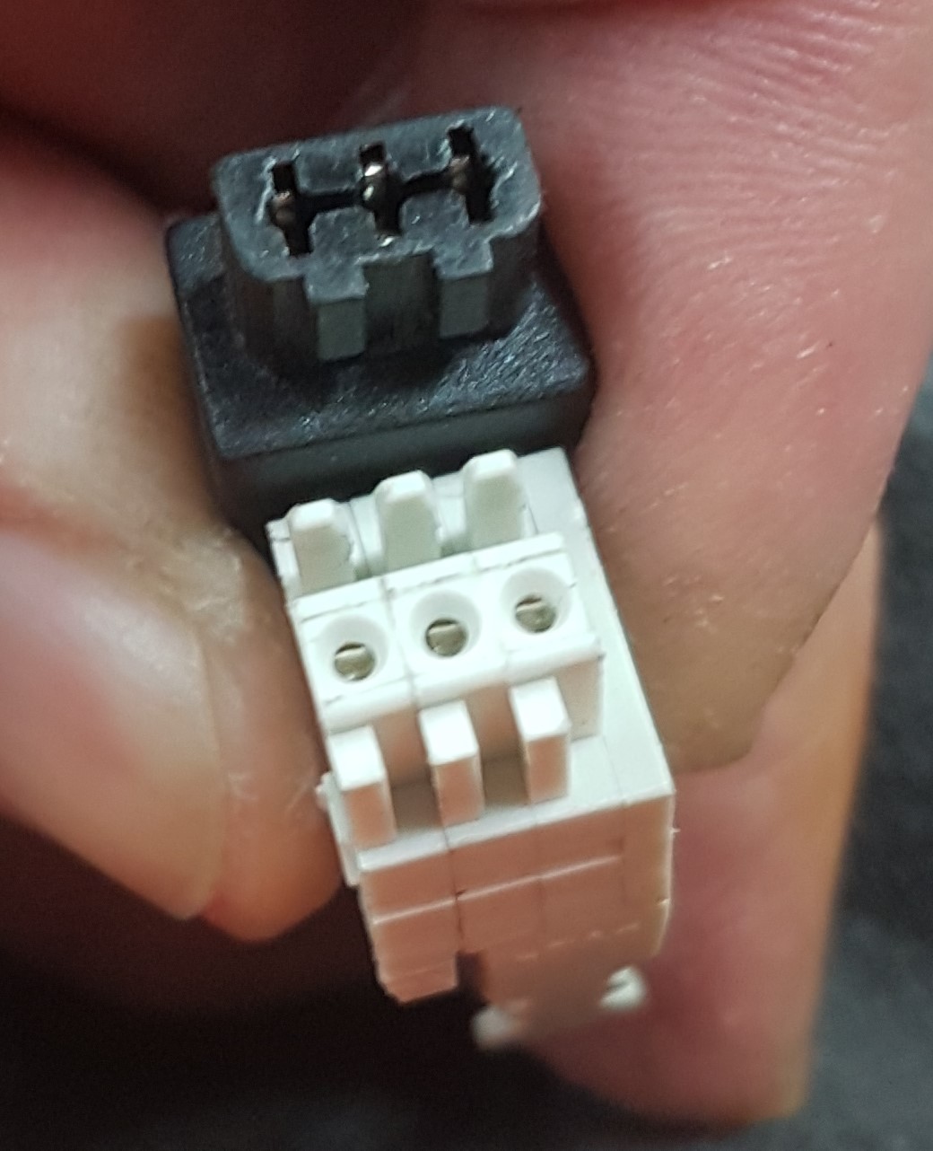

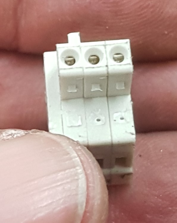

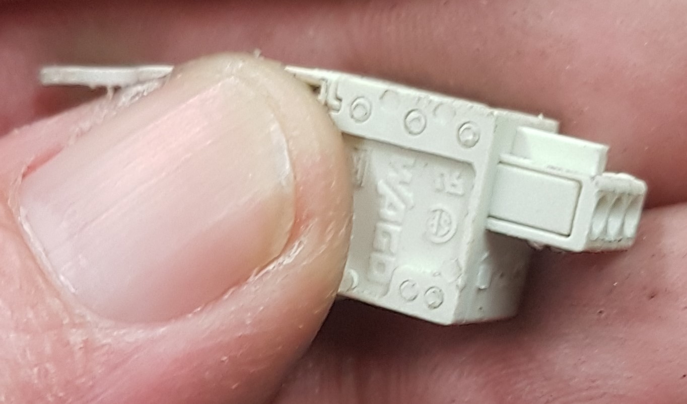

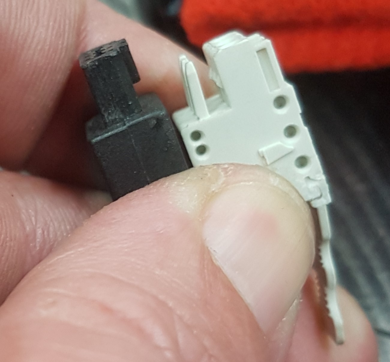

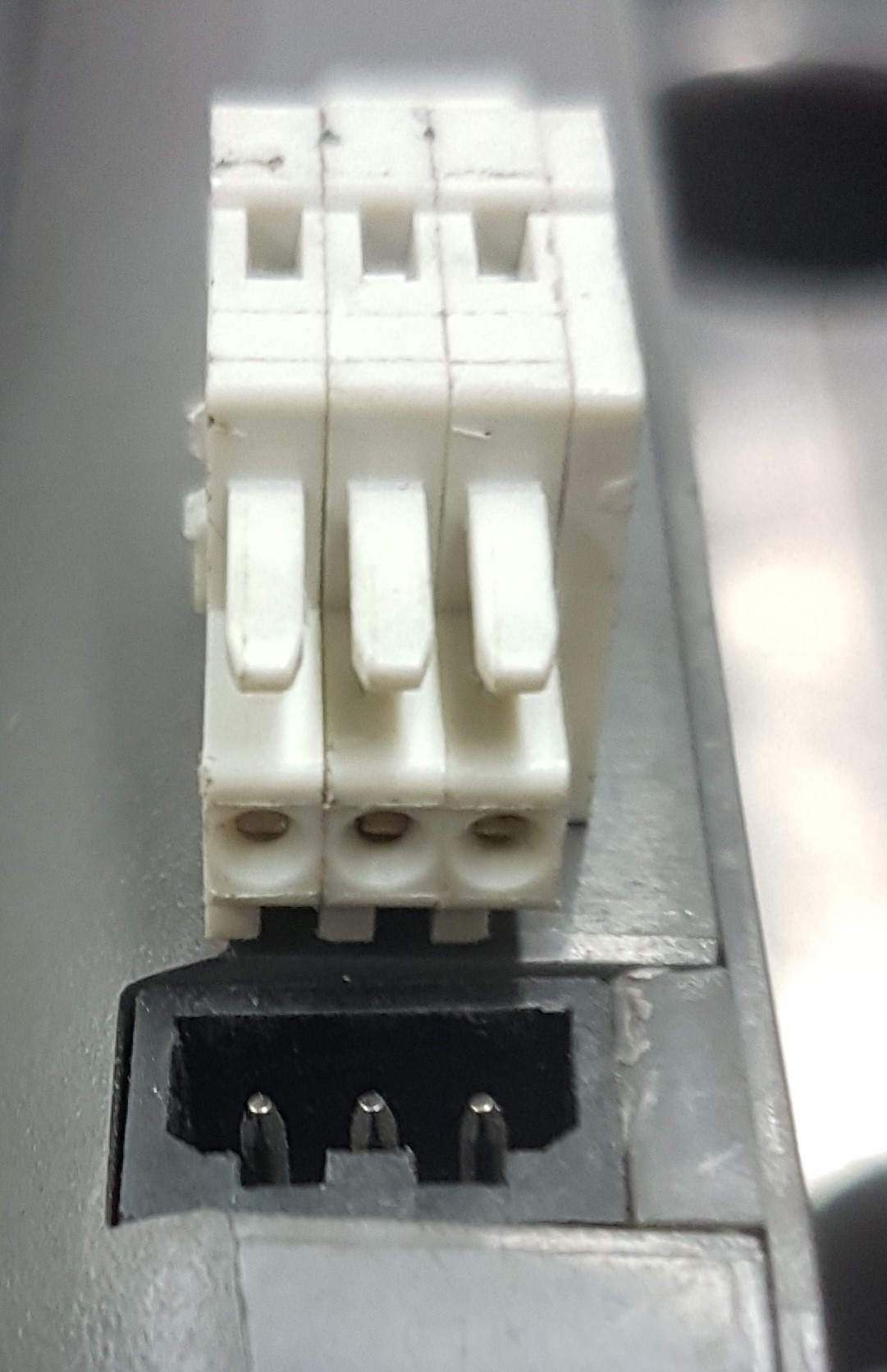

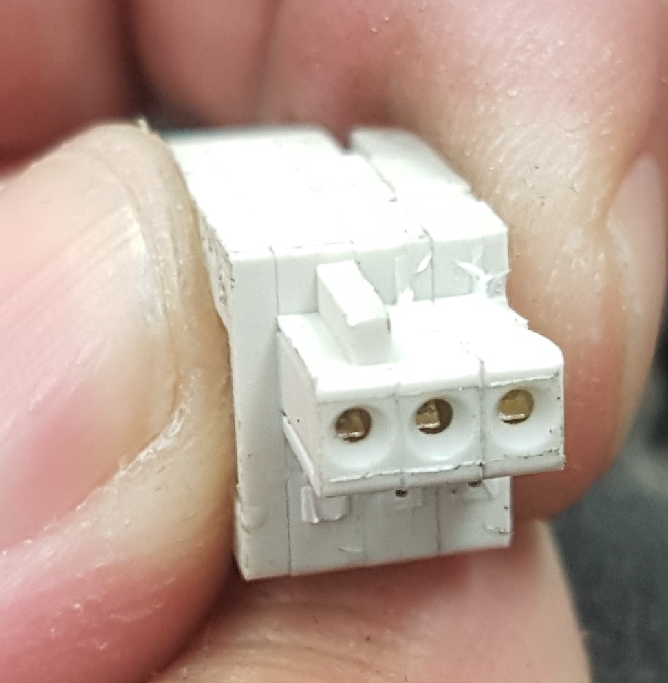

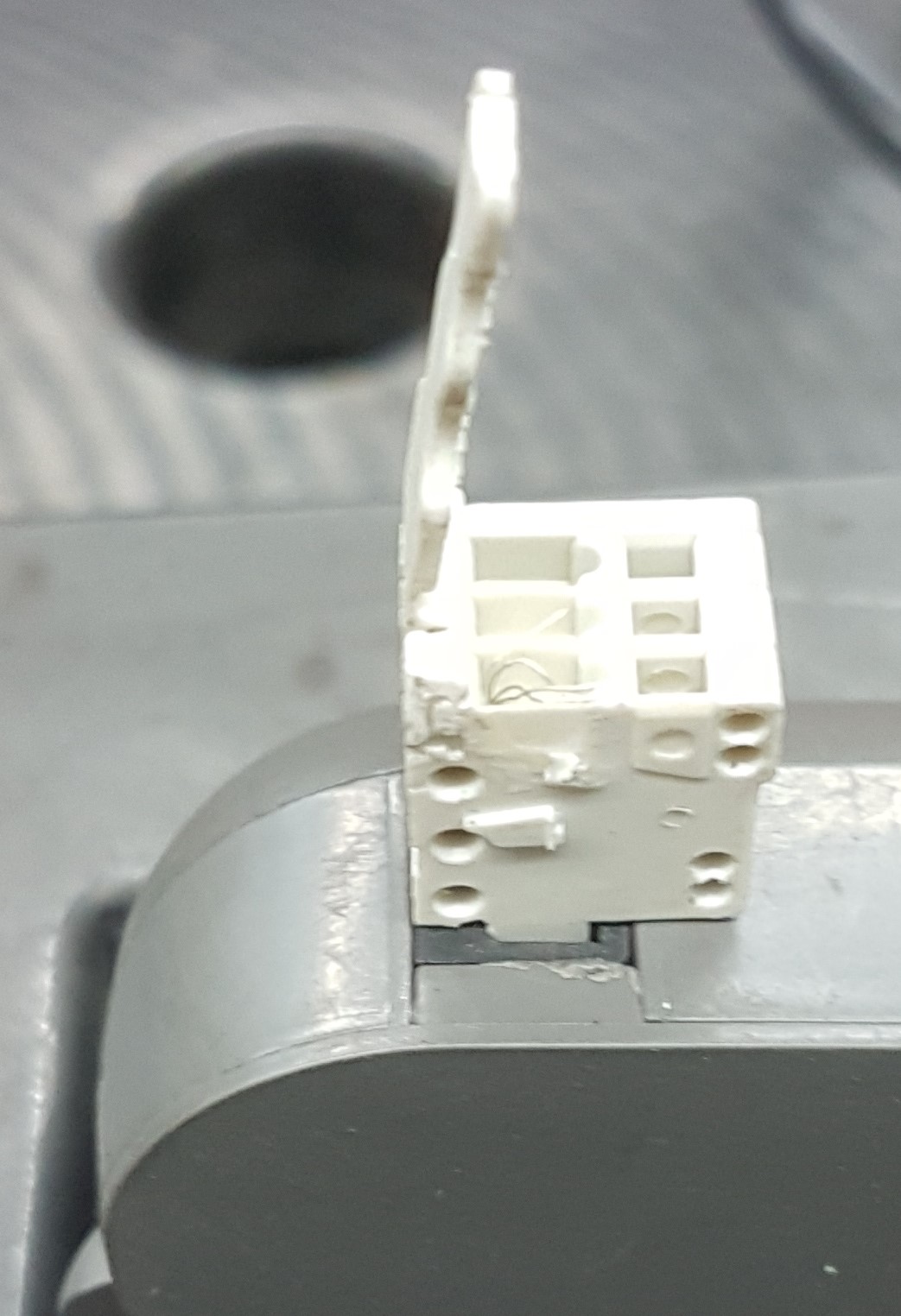

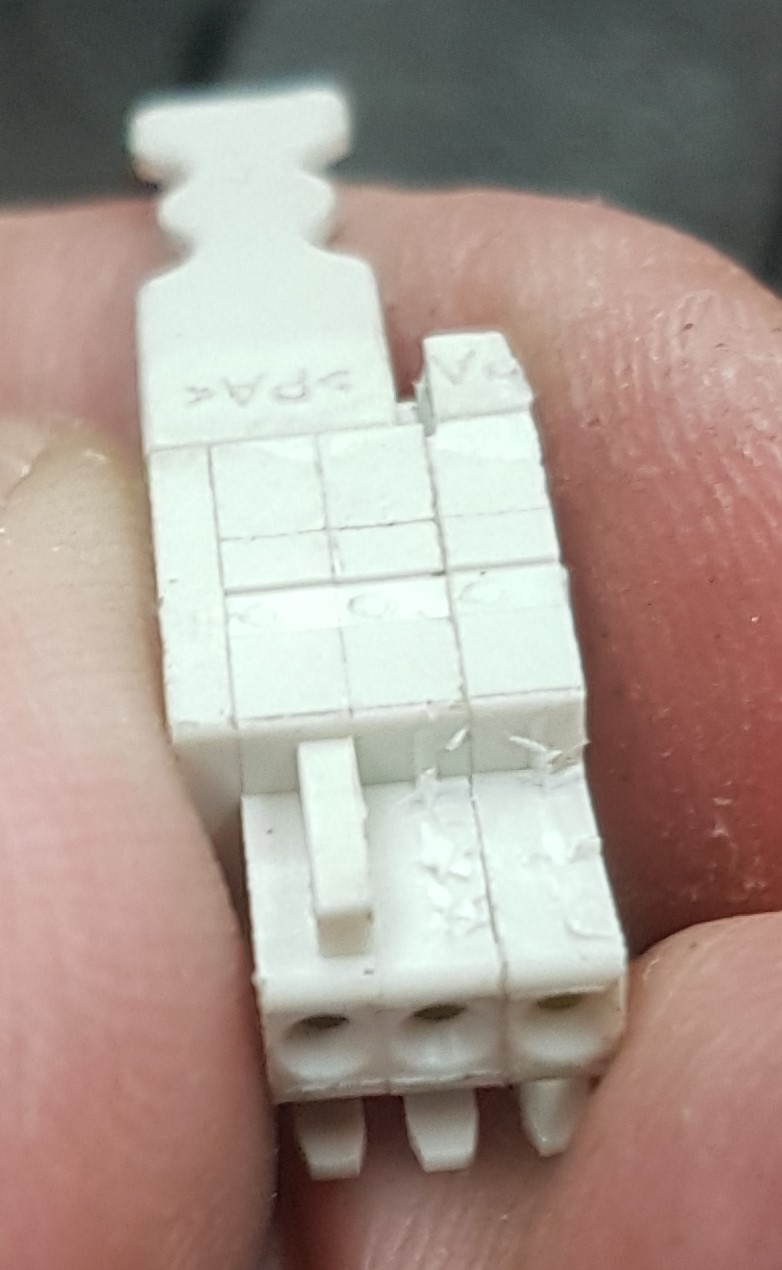

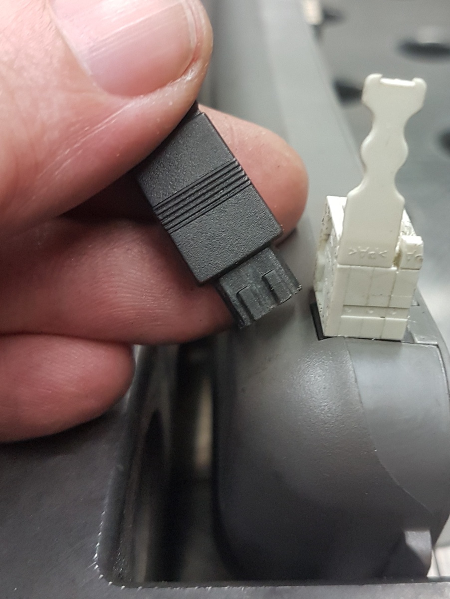

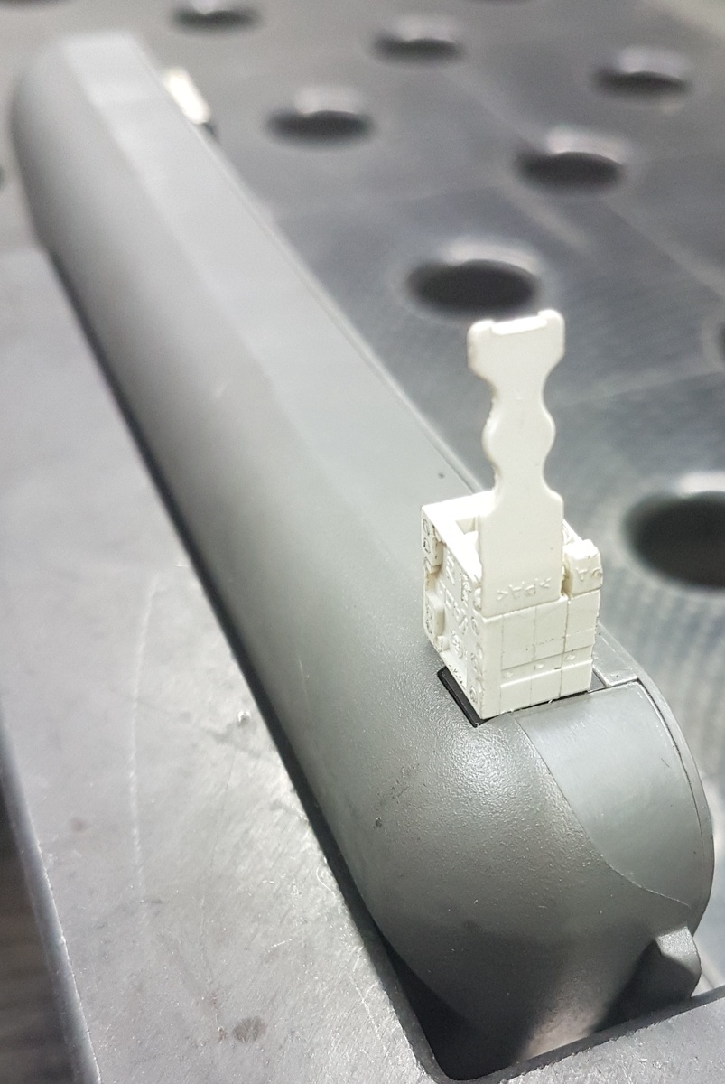

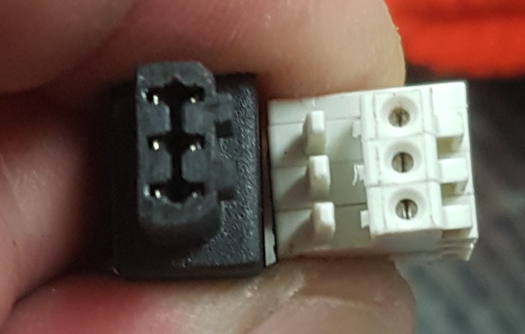

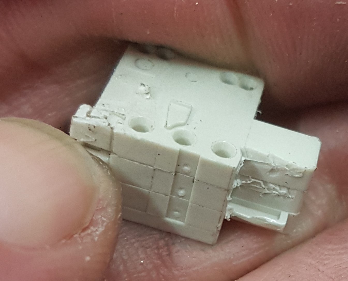

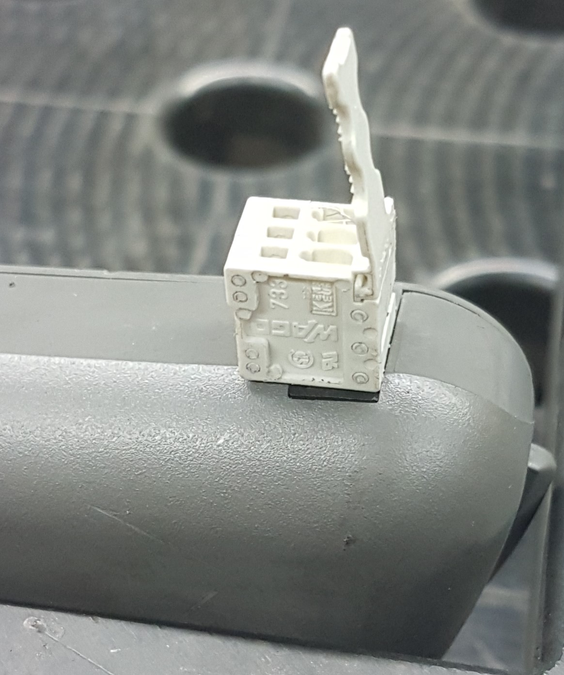

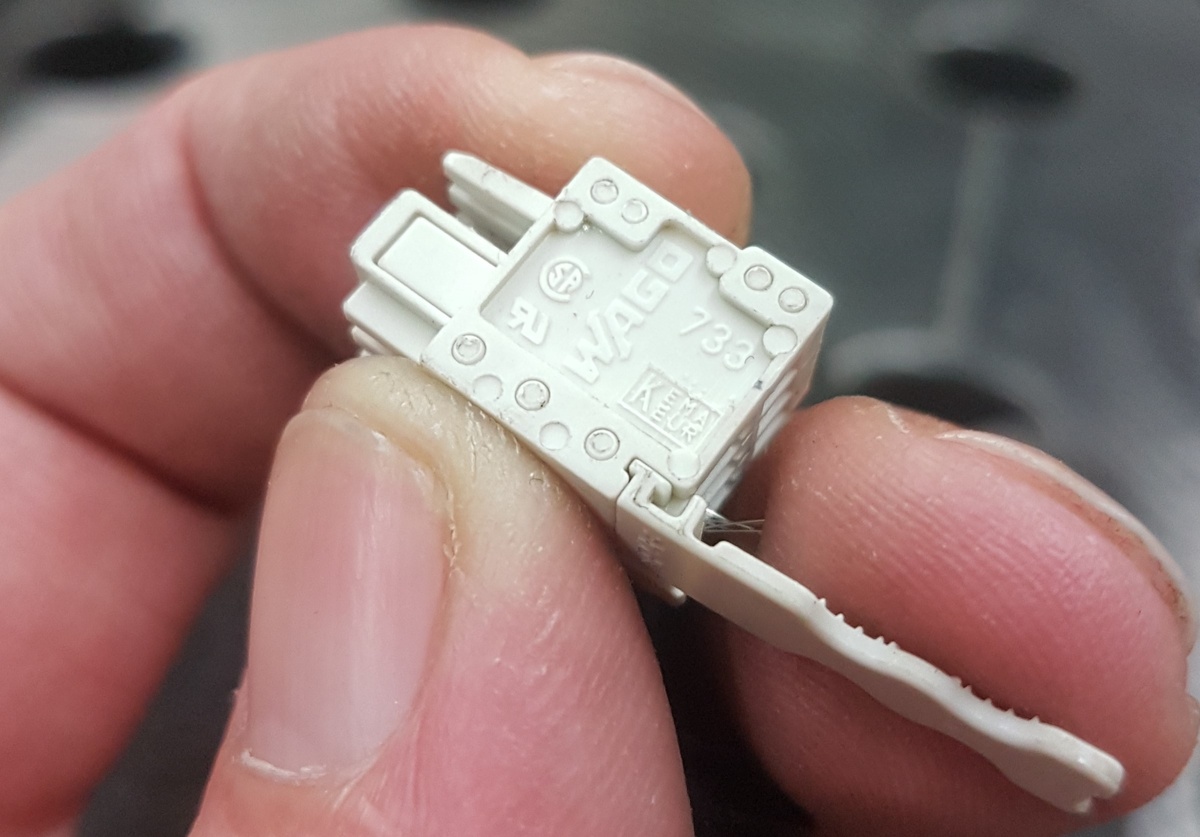

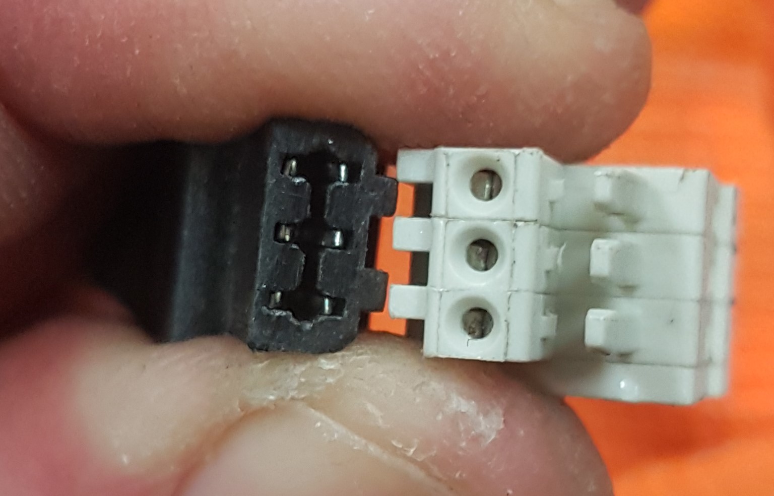

Soeben getestet: Die WAGO 733 [*] lässt sich passend zurecht stutzen.
Das Rastermaß der Steckverbinder ist 2,5mm.
[*] https://www.wago.com/de/steckverbinder/1-leiter-federleiste/p/733-103
Fotoserie (selbsterklärend?) im Anhang.
