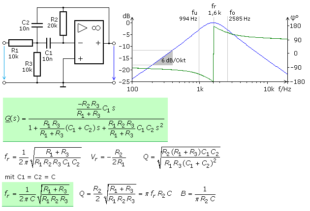

ich habe die im Bild gezeigte Schaltung(multiple-feedback-filter)
aufgebaut und wollte mit dem Oszi den Ausgang messen. Allerdings kann
ich, wenn ich messe, keine Filterwirkung erkennen und bekomme ganz
falsche Werte und so lässt sich kein Diagramm erstellen...
hier der Link zum Bild :
https://www.elektroniktutor.de/analogverstaerker/aktivflt.html
verwendet wird ein LM358.
Messe ich falsch?
Oszi hängt am Ausgang des OPV's und auf masse (ohne Last). Mit Last
funktioniert es auch nicht
Muss der OPV mit Versorgungsspannung betrieben werden?
Bisher habe ich noch keinen aktiven Filter zum laufen gebracht. Bei
passiven Filtern kann man ohne Probleme so messen daher denke ich dass
es an der Versorgungsspannung liegt.????
Filterdaten: Q= 1, V=1, fres= 1,6kHZ

#6988122
Ein "Aktiv-Filter" - im Gegensatz zum Passiv-Filter - heißt "aktiv",
weil es einen Verstärker beinhaltet.
Aber: Ein Verstärker heißt zwar "Verstärker", aber in Wirklichkeit macht
er was ganz anderes:
Er braucht eine Gleichspannung (Versorgungsspannung), damit die
Eingangsspannungs-Änderungen (Signalspannung) umgewandelt werden können
in entsprechende Schwankungen des von der Gleich-Quelle gelieferten
Stromes, die dann per Arbeitswiderstand wieder in
Ausgangsspannungs-Schwankungen überführt werden. Das nennt man dann
Verstärkung, weil die Spannungs-Änderungen am Ausgang größer gemacht
werden können als die am Eingang.
Also Erkenntnis: Jeder Verstärker braucht eine Gleichspannung zur
Versorgung der in ihm enthaltenen Transistoren (Arbeitspunkt), sonst
geht nichts!
OP #6988129
oha so schnell habe ich keine Antworten erwartet. Vielen Dank, dachte
mir schon dass ich eine Versorgung brauche.
Dann werd ich mir eine zulegen. Eine symmetrische habe ich gerade nicht
parat und gehe mal davon aus wenn ich nur mit +15 Volt versorge wird der
negativ Anteil abgeschnitten. wäre vorerst ok , alternativ kann ich den
OPv ja auch mit Offset betreiben.
