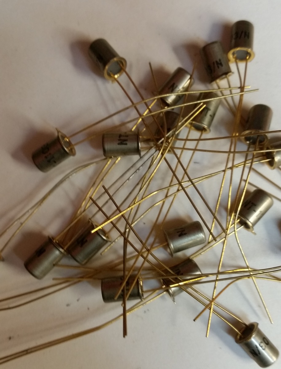

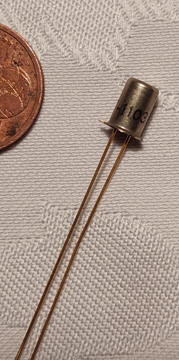

Moin liebe Experten, kennt jemand dieses Bauteil? Stammt aus Nachlass meines Vaters, Durchlassspannug ~0,7V also Si-Diode? Es steht NT-1103/N drauf, habe aber kein DaBla gefunden. Gruß changman
#6988191
Sieht nach einem älteren Modell aus.
Ich tippe auf Z-Diode, mess mal die Spannung in Sperrrichtung.
Habe ich doch, ca.0,7 Volt.
#6988205
Wolfgang B. schrieb: > Habe ich doch, ca.0,7 Volt. Oben hattest Du noch geschrieben:"Durchlassspannung". Der Unterschied zwischen Durchlass- und Sperrrichtung ist Dir geläufig? MfG
Ja, schon. Hatte aber nur ein Multimeter mit Diodentest zur Verfügung. Dachte jemand hat vielleicht ein DaBla.
#6988220
Das ist eine 3,9-Volt-Zenerdiode, die einen maximalen Zenerstrom von 10mA verträgt. Vorwiderstand und 9Volt-Block oder Netzteil, messen... MfG
Soeben mit 9 Voltblock getestet. Ergibt 4,2 Volt, bingo! Wie bist du auf die 3,9 Volt gekommen, gabs die nur in diesem Spannungsbereich? MfG
Die Dioden dürften aus den frühen Siebzigern stammen, da hatte sich Eberle schon in Nortron umbenannt und alle Dioden hatten den Prefix NT.

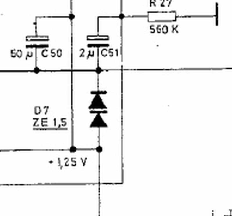

HabNix schrieb: > Diese Dioden habe ich > immer nur in "Grundig"-Geräten gesehen. Hi, sind oft bei der Stabilisierung bzw. zum Festlegen des Einsatzpunktes der HF-Regelspannung bei AM-Bereichen (ZF-Verstärker) zu finden. Oft auch von zwei "Einfachdioden", also 1,5V (!) meistens Z-Dioden 3,3V und dann 3,9V. ciao gustav

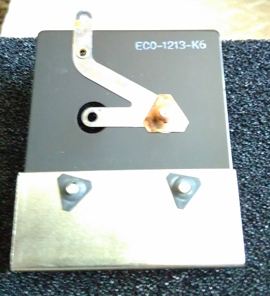

Zu Zeiten von Eberle, Köhler und Co., also vor Nortron, hatten die Dioden den Prefix ECO. Ich habe hier noch ein Exemplar liegen, da ist eine Z-Diode im Schraubgehäuse (wie ZL bzw. ZX von ITT) auf eine Aluplatte als Kühler montiert.

michael_ schrieb: > Karl B. schrieb: >> Oft auch von zwei "Einfachdioden", also 1,5V (!) meistens Z-Dioden 3,3V >> und dann 3,9V. > Diese dann nicht. Du musst nicht alles kennen und auch nicht alles kommentieren. Karl B. hat einen Fetzen Schaltbild angehängt, das Bauteil ist zumindest mir bekannt, Perle mit Farbklecks drauf. Das Schweizer Kommerzmuseum hat ein Bild, wobei ich die Herkunftsangabe 'Düsseldorf' im Zweifel ziehe: https://www.radiomuseum.org/images/tubephoto_klein/ze15_a.jpg Bei solch kleinen Werten funktioniert der Avalanche-Effekt noch nicht, also hat man in Durchlassrichtung gestapelt. Wenn man sich Datenblätter aufmerksam anschaut, haben auch Z-Dioden um 3 Volt noch einen unangenehm hohen differntiellen Widerstand, erst deutlich drüber wird das besser.

Falls jemand mal wieder auf diese Thread stoßen sollte, hier sind die Bilder: https://www.richis-lab.de/Diode08.htm
#7240120
Richard K. schrieb: > hier sind die Bilder: Bildhauer / Steinmetz in klein, sieht toll aus.
Hallo Richi, vielen Dank für deine Arbeit und die tollen Bilder! Gruß changman
Danke! :) Gerade erst gesehen, dass ich diesen Thread hier gar nicht abonniert hatte...
