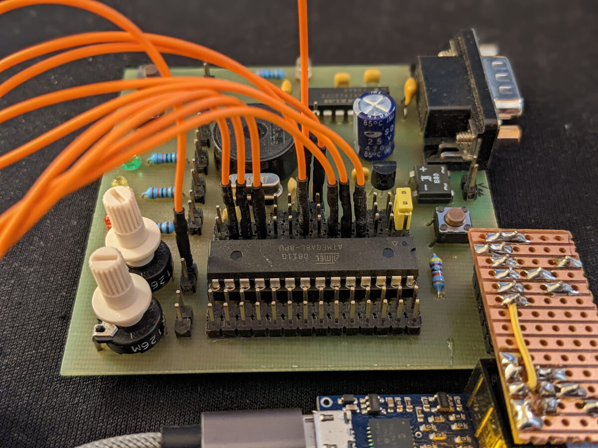

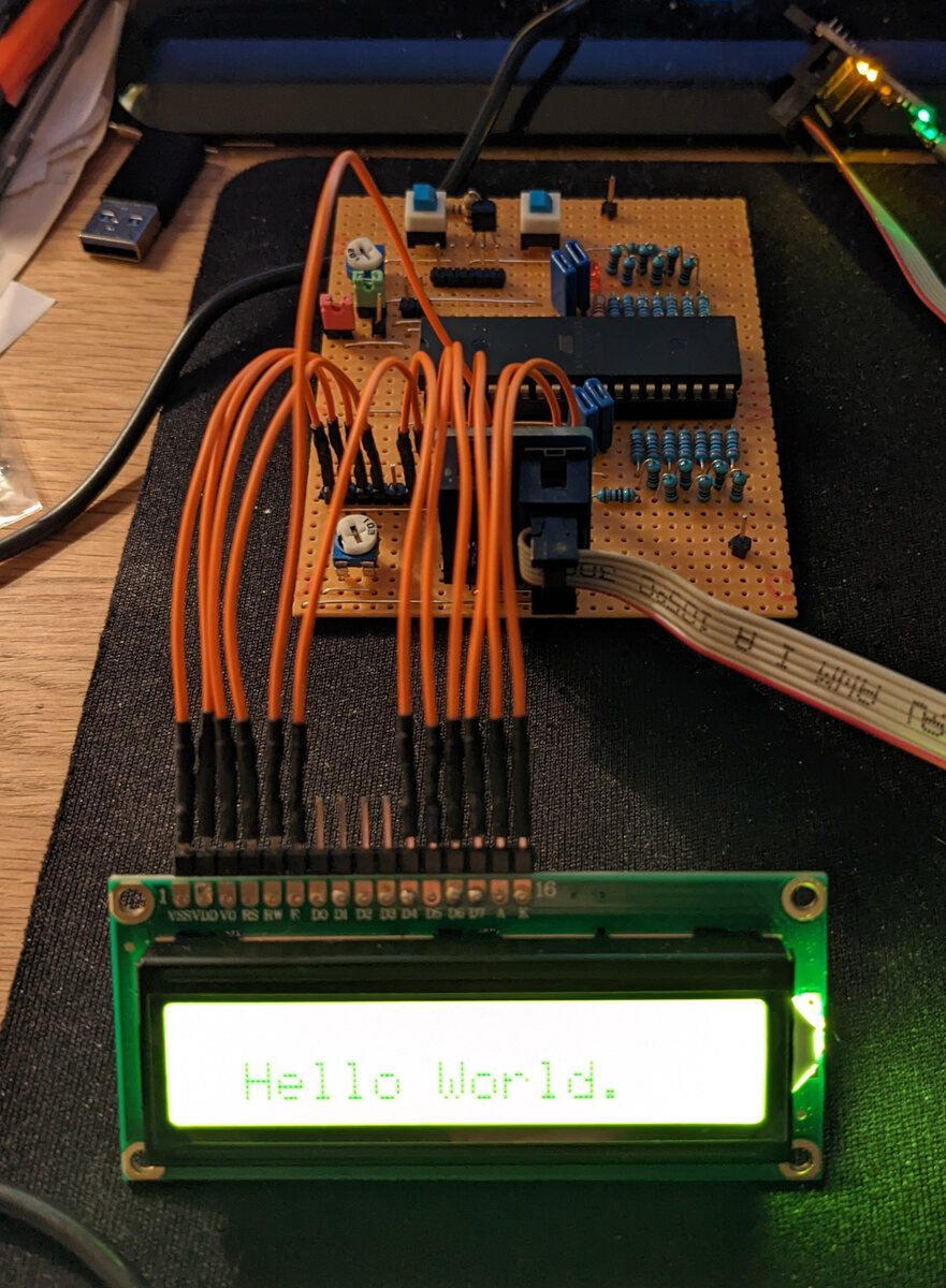

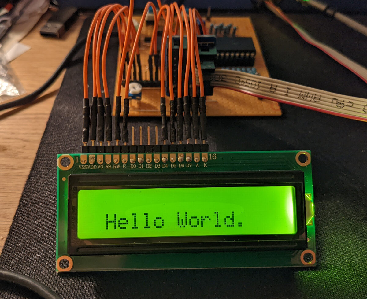

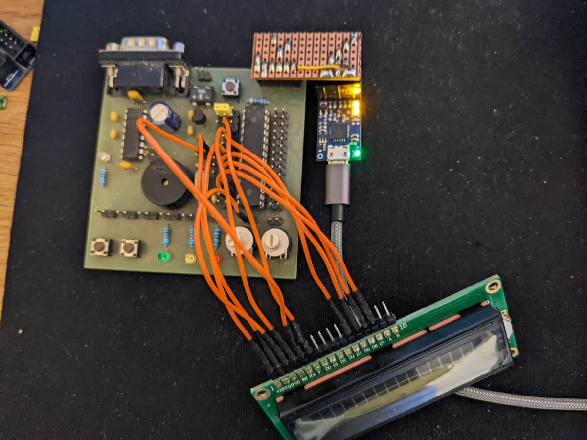

von Teo D. (teoderix)
Zeig mal Bilder vom Aufbau!
von Tim D. (Gast)
ATmega8 mit Bascom
ATmega8535 mit Great Cow Basic
Die Bilder davon hatte ich schon vorgestern aufgenommen. Kann jetzt
keine besseren mehr machen, da ich es ja wieder auseinander gestöpselt
habe.

wenn ich gleich das erste Bild ansehe, dann sehe ich das du dich absolut
nicht an die Vorgabe gehalten hast - warum dann wundern ??!

von Tim D. (Gast)
Welche Vorgaben denn genau? Das Display ist genau so angeschlossen wie
hier:
http://www.zierath-software.de/AVR/lcd.html
Und selbst wenn nicht, die Ports soll man laut Bascom-Dokumentation frei
konfigurieren können, außer man nimmt den Bus oder die Lib.
Die 4 offenen Datenpins Pins habe ich jetzt halt auch noch auf Masse
gesteckt.

von Wilhelm S. (wilhelmdk4tj)
Hallo zusammen, hallo Tim
Ich sehe auf den Fotos, dass du das Board von Roland Walter benutzt.
Habe ich auch, und es war kein Problem, eine POLLIN LCD mit BASCOM zum
Arbeiten zu bringen. Wenn du schreibst, dass es mit Great Cow Basic
klappt aber mit BASCOM nicht, kann der Fehler doch nur im Quellcode
liegen.
Lass jemand anderen ein Auge darauf werfen, nach zigmal ist man selbst
blind!
73
Wilhelm

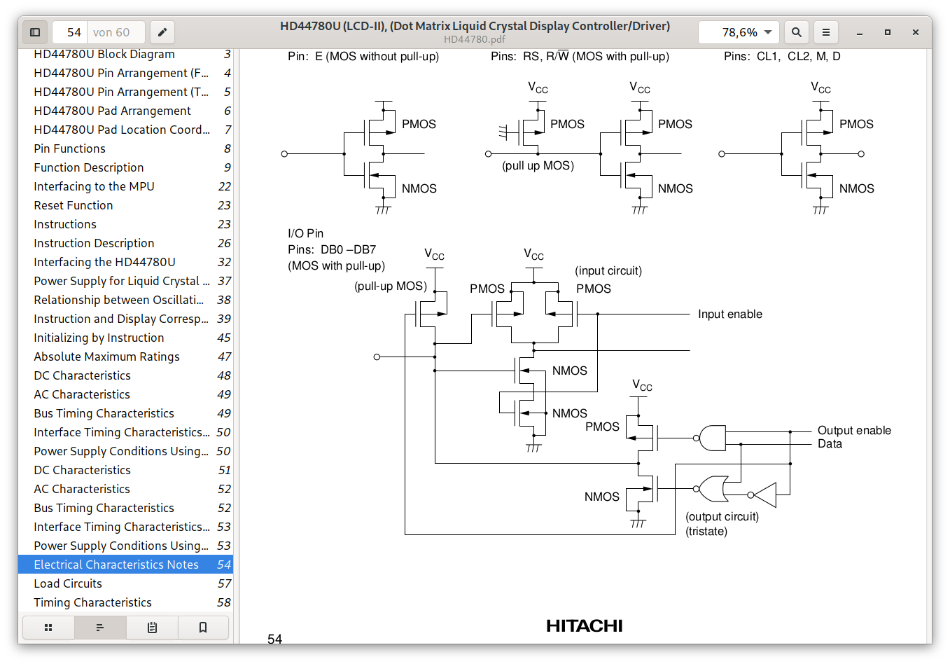

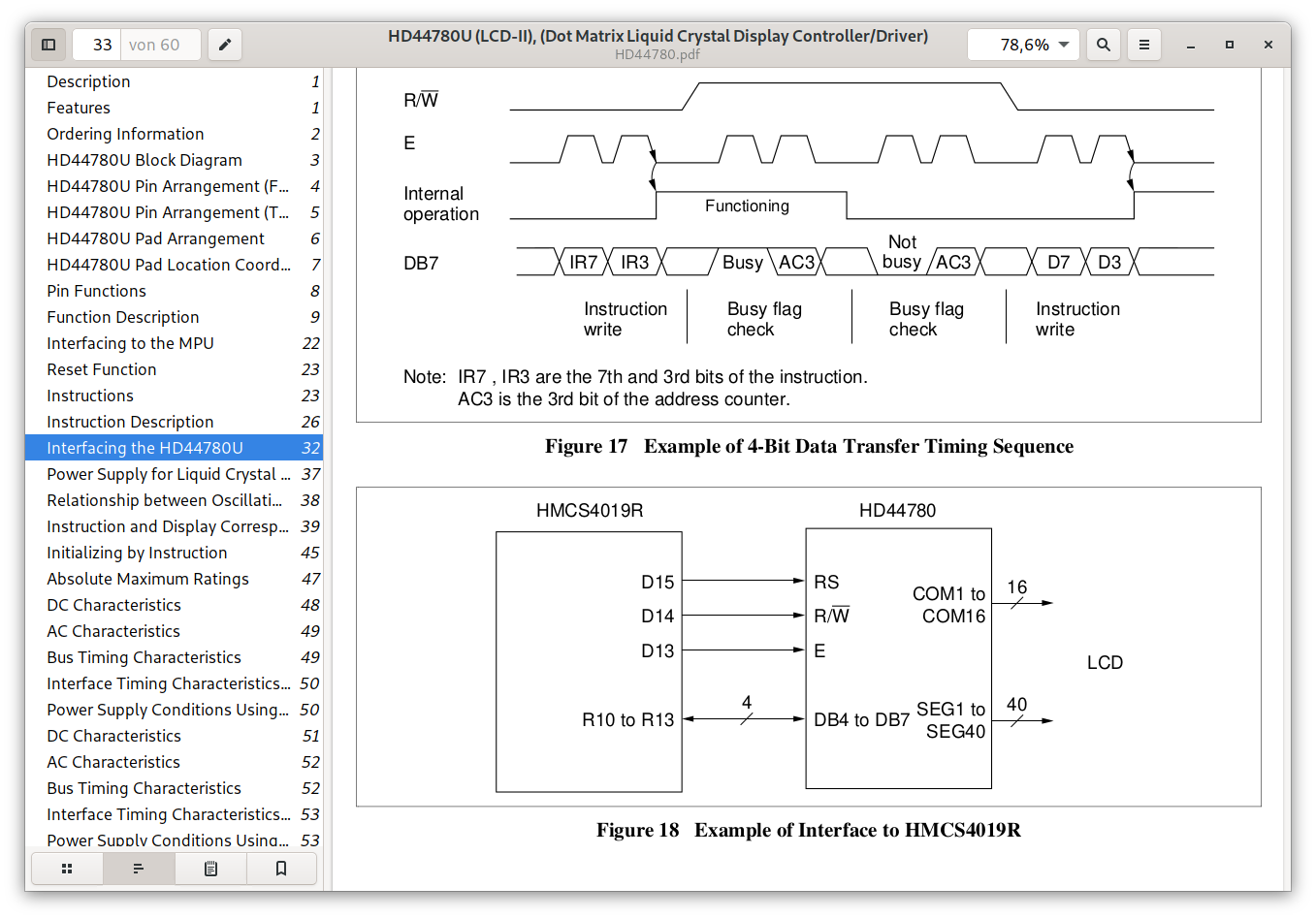

von Stefan F. (Gast)
Bei Anlegen der Stromversorgung ohne der Initialisierung muss die
obere Reihe des Display graue Klötzchen anzeigen. Wenn das nicht der
Fall ist, prüfe Stromversorgung und Kontrast-Spannung.
Was die Pinbelegung des Display angeht, schaut man normalerweise ins
Datenblatt. Ich habe zwei Auszüge Auszug angehängt. Im gesamten Dokument
steht nirgendwo, dass man im 4-Bit Modus die Pins DB0-DB3 anschließen
soll. Der Display Controller hat intern einen Pull-Up Transistor, der
für definierte Zustände sorgt.
> Config Lcd = 16 * 2
https://avrhelp.mcselec.com/index.html?config_lcd.htm sagt "16x2"
https://avrhelp.mcselec.com/index.html?lcd4busy.htm sagt "16*2"
Man bemerke auch den Vermerk "code tested on a 8515". Der ist ja dem
8535 sehr ähnlich.
Die Doku ist insgesamt grauenhaft und die Libraries sind offenbar nicht
Open-Source. Wer tut sich das freiwillig an?

von Tim D. (Gast)
So habe ich jetzt einen Text auf das Display bekommen. Ich hab meine
Schaltung umgebaut, das R2R-Netzwerk einseitig weg gelötet (war eh nur
ein Probeaufbau) und die Anschlüsse des Displays alle auf Port C gelegt.
D0-D3 sind nicht verbunden. Die Lib lcd4busy_anypin funktioniert leider
nicht mit dem 8535, so dass alle Pins am selben Port angeschlossen sein
müssen.
$lib "lcd4busy.LBX"
$regfile = "m8535.dat"
$crystal = 8000000
Config Lcd = 16*2
Const _lcdport = Portc
Const _lcdddr = Ddrc
Const _lcdin = Pinc
Const _lcd_e = 1
Const _lcd_rw = 2
Const _lcd_rs = 3
Cls
Locate 1,1
Lcd "Es funktioniert!"
> soll.
Soll man ja auch nicht.
Da stimme ich dir zu. In der kostenpflichtigen Vollversion soll man
immerhin den Quellcode einsehen können. Basic ist für mich halt leicht
zu verstehen, ich hätte nur nicht gedacht, dass man so schnell an die
Grenzen stößt, weil Bascom ja immer mal wieder so hochgelobt wird.

von Hugo H. (hugo_hu)
Tim D. schrieb:
> ATmega8 mit Bascom
Lustig ist, dass es mit dem Lochraster-Aufbau scheinbar funktioniert -
mit der "fertigen" Platine aber scheinbar nicht. Gibt es da wohl
Unterschiede?
Tim D. schrieb:
> Die Lib lcd4busy_anypin funktioniert leider nicht mit dem 8535
Liest du eigentlich die Doku? Ich zitiere mal den ersten Satz daraus:
"This LCD driver is intended to be used with the OLED LCD RS0010."
> Unterschiede?
Kapazitäten und Kontaktwiderstände. Wenn das Timing grenzwertig ist,
kann das den Unterschied ausmachen. Außerdem sind die Displays nicht
alle gleich, sondern nur mehr oder weniger kompatibel zum HT44780 Chip.
Das Original gibt es ja gar nicht mehr.
> alle gleich
Auch Lochraster-Platinen und andere Platinen sind nicht unbedingt gleich
von Tim D. (Gast)
Autsch, das habe ich glatt übersehen. Ich habe verdammt viel gelesen an
dem Abend.
>> Unterschiede?
Ja, die Prozessoren :) Das hatte aber nichts mit dem Aufbau zu tun. Das
Display ging mit beiden Platinen nur mit Great Cow Basic. Jetzt geht es
mit beiden Platinen auch mit Bascom.
Tim D. schrieb:
> Jetzt geht es
Kinderfrage: Und warum?
von Tim D. (Gast)
Weil ich es jetzt mit einer Bibliothek gemacht habe. Warum es mit der
Internen LCD-Funktion nicht geht, habe ich nicht herausgefunden.

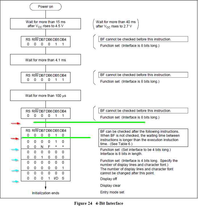

von Peter D. (peda)
Die meisten LCD-Inits sind falsch und funktionieren nur zufällig, weil
viele das Datenblatt nicht richtig lesen können.
Auch wenn es nicht explizit dasteht, muß an den roten Pfeilen weiterhin
je 100µs gewartet werden. Erst an den blauen Pfeilen darf man Busy
testen oder muß entsprechend Table 6 warten.
Genau das ist gemeint mit dem Text im Kasten: "BF can be checked after
Ähhh... Ja - Du hast recht!
Ich hab das mal aus Spaß, in meine Lib eingefügt und Oh Wunder es
funktioniere genau so, wie es im Dabla steht! Da ist kein Fehler
enthalten.
Wenn, dann glauben evtl. viele, ab dem roten Pfeil muss man garnicht
warten?-/

Oh so.....?-O
> testen
Das ist schlichtweg falsch³!

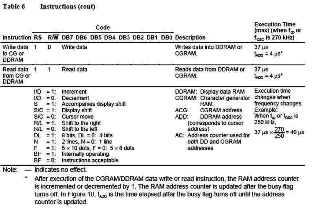

von Gerhard O. (gerhard_)
EA hat ziemlich klare Instruktionen was die jeweilige
Arbeitsablaufzeiten betrifft, siehe Seite 6:
https://www.lcd-module.com/fileadmin/eng/pdf/doma/dog-me.pdf
Auch das Original HD44780 ist ziemlich explizit, siehe Seite 24:
https://www.sparkfun.com/datasheets/LCD/HD44780.pdf
Vielleicht hat man vergleichsweise zu Deinen früheren Erfahrungen die
Dokus mittlerweile verbessert.

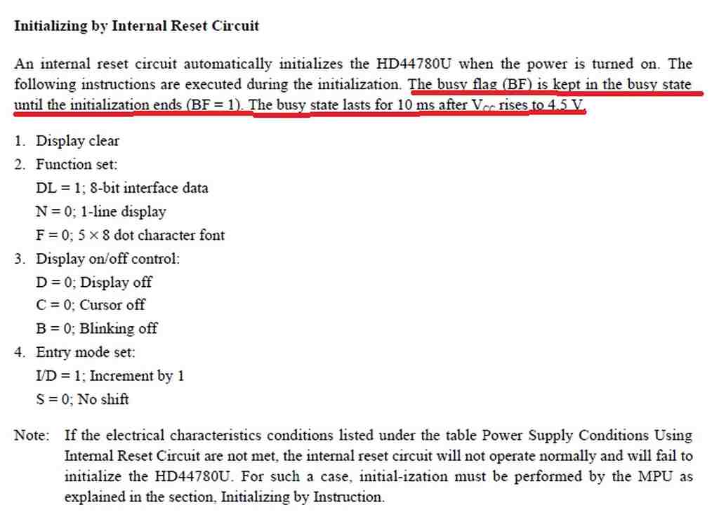

von Karl B. (gustav)
Peter D. schrieb:
> Der Grund für das 3-malige Setzen in den 8Bit-Mode ist folgender:
> Der AVR kann ja ein Reset nicht nur bei Power-On ausführen, sondern z.B.
> über eine Resettaste vom Benutzer.
das Problem ergibt sich immer, wenn LCD und µC an derselben 5V Vcc
angeschlossen sind und zusammen ein- und ausgeschaltet werden.
Das LCD hat unter Umständen nicht seinen internen POS zu Ende gebracht,
da sendet eine Initialisierungsroutine vom µC schon die ersten Befehle.
Diese Setzzeit wird vom Init-Programm meistens durch eine programmierte
größere Verzögerungszeit abgefangen. Bedeutet aber nicht immer 100&-ig,
dass das LCD schon für externe Befehle zugänglich ist und diese auch
richtig interpretieren kann.
Das Datenblatt dazu hatte ich oben schon einkopiert.
https://www.mikrocontroller.net/attachment/548702/HD44780_POS.jpg
Übrigens ist das einer der Gründe, wieso man vor eine
LCD-Spannungsversorgung keinen allzu großen Elko schalten sollte.
Zum Beispiel 4700 µF direkt am LCD - und die Initialisierung klappt
nicht mehr. Die Zeit zum Erreichen der 4,5V ist länger als die
geforderten 10 ms. (Das macht man ja auch nicht, dient aber als
Beispiel, was passieren kann.)
Auch das meinte ich mit "experimentell ausbaldovern".
ciao
gustav
So neuer Tag, weniger Kopfschmerzen und schon rudere ich wieder zurück.
So wie im Dala beschrieben "BF cannot be checked before this
instruction.
Function set (Interface is 8 bits long.)" (Erste grüne Linie) kann man
bereits ab da, das BF abfragen aber halt im 8Bit Modus (was in der
Praxis unerheblich ist, dann wird halt nur bei jeden zweiten Lesezugriff
abgefragt:).
Erst ab der zweiten Linie, muss man das BF im 4Bit-Mode abfragen.
Die BF Abfrage ist hier nur ein stupider Delay Ersatz, blockiert einfach
nur.

void LCD_Init(void) {
    LCD_PORT_LAT = 0x03;
    __delay_ms(15);
    LCD_ENABLE; // 1. LCD_PORT_LAT = 0x03
    __delay_us(5000);
    LCD_ENABLE; // 2. LCD_PORT_LAT = 0x03
    __delay_us(110);
    LCD_ENABLE; // 3. LCD_PORT_LAT = 0x03
    // Busy Flag is avoidable
    //    __delay_us(110);
    LCD_Busy(); // <-- TEST mit 2x40 Display (Laufzeit <10µs bis zum ersten Test!)
    LCD_PORT_LAT = 0x02;
    LCD_ENABLE;
    LCD_Write(LCD_FUNKTION_SET, INSTRUCTION);
    LCD_Write(LCD_DISPLAY_OFF, INSTRUCTION);
    LCD_Write(LCD_DISPLAY_CLEAR, INSTRUCTION);
    LCD_Write(LCD_ENTRY_MODE_SET, INSTRUCTION);
natürlich, wenn man im µC-Programm zu dieser Phase das Bit 7 abfragt,
bekommt man ein High.
Und so lange sollte dann auch der µC keine Initialisierungsbefehle
schicken.
Der µC wird "blockiert".
Diese Art von Busy-Flag-Abfrage muss dann nicht im weiteren Programm bei
jeder Aktion wiederholt werden. Sie erfolgt einmal und wird dann
verlassen.
Unter dem Begriff Busy-Flag-Routine wird ja meistens verstanden, dass
sie immer wieder gebraucht wird, um die Befehlsverarbeitungszeit
abzuwarten ohne mit Pi mal Daumen geschätzten Verzögerungsschleifen zu
arbeiten.
Hat nur einen Haken:
R/W darf nicht festverdrahtet werden mit GND.
Ob sich der Aufwand dann lohnt, muss jeder selbst entscheiden.
Frage am Rande:
Was passiert eigentlich, wenn R/W fest auf GND verdrahtet ist und im
Programm eine Busyflag-Abfrage kommt?
Dann gibt es einen Kurzschluss, denn LCD-Port ist auf Output geschaltet?
Geht das LCD dann kaputt?
ciao
gustav
