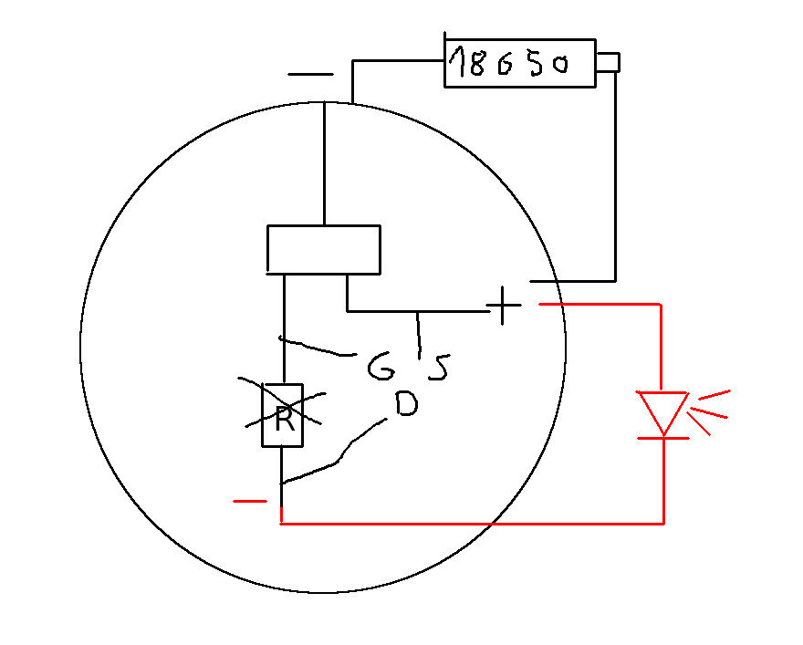

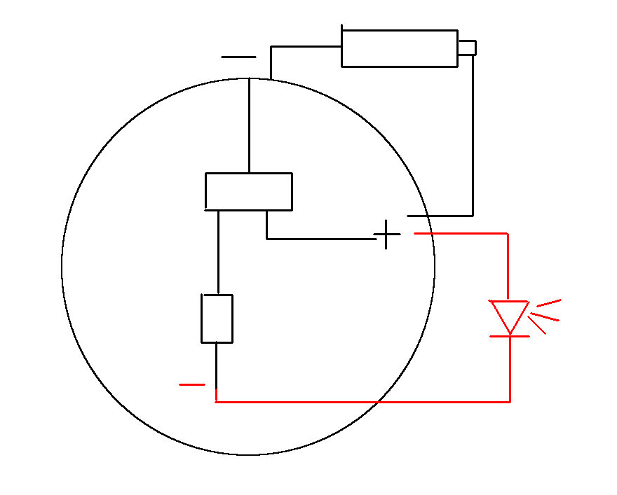

3 Bein Led Treiber mit Mosfet aufbohren, möglich?
OP (Firma: schlechthin) #6988354
Der Treiber kann leider keinen hohen Strom schalten, er wird zu heiss.
Ist es möglich einen Mosfet zu nutzen um die  PWM Modis von diesem
schalten zu lassen? Ich sehe jetzt keine Möglichkeit weder für einen p
noch einen n channel Mosfet. Bin aber damit aber auch nicht sehr
bewandert. Unten hab ich vergessen R für Vorwiderstand einzutragen.

Ist das Kunst oder kann das weg?
Kannst Du mal einen richtigen Schaltplan zeichnen? Zudem fehlen Angaben
von Spannungen, Strömen und Bauteilebezeichnungen.

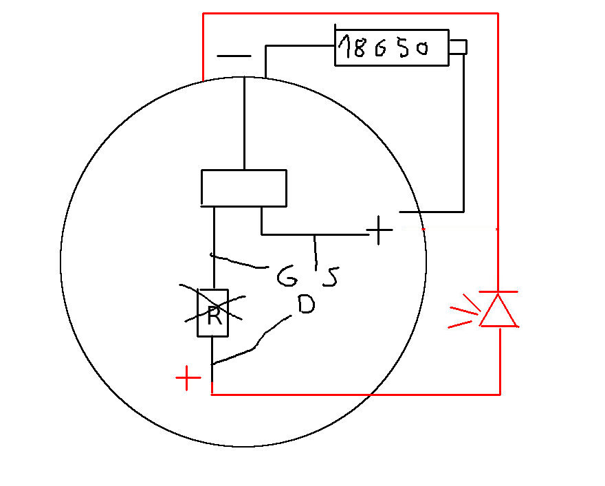

OP (Firma: schlechthin) #6988361
Ist ne Lithium Zelle, der Treiber schaltet - durch, und da liegt das
Problem, ein n channel Mosfet bräuchte ein + Signal zum schalten. Ich
hab nur den orginal Treiber abgebildet wie er aus der Taschenlampe
kommt.
Hier das ist der Treiber in der Art:
https://www.candlepowerforums.com/threads/ibester-xml-t6-mod-cx-5120c-03.466480/
Hier selber 3 Beiner mit P-Mosfet:
https://ae01.alicdn.com/kf/H9668d0ecc1b548e795eec44e388021c0p.jpg
Also müsst ich den P Channel so anschließen. Ein N Channel würde wohl
nicht funktionieren oder?
https://www.homofaciens.de/bilder/technik/PC-switching-p-channel-MOSFETs_en_003_400x225.jpg
