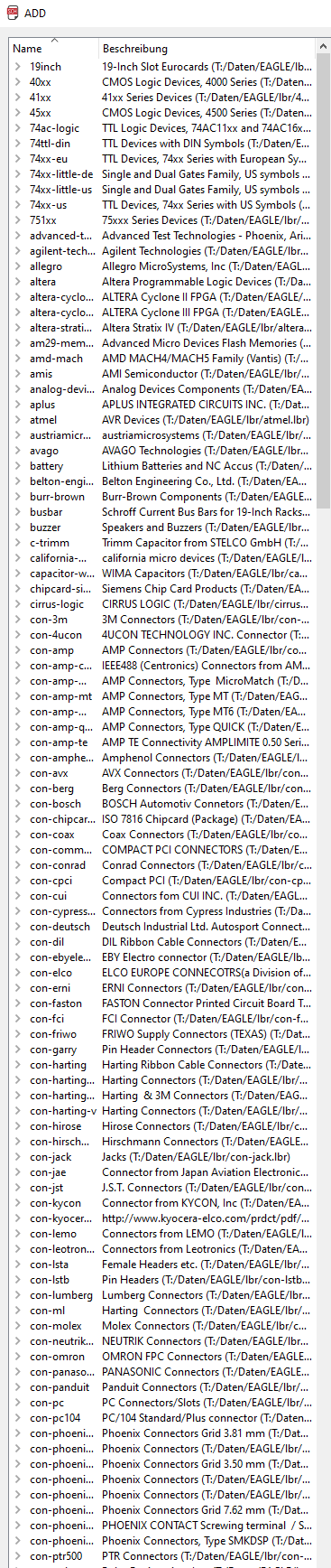

Hallo Eagleuser, meine Sortierung der lib-Liste ist falschherum (absteigend). Ich weiß nicht wie ich das geschafft habe, weiß aber mittlerweile das ich es nicht selbst korrigiert bekomme.
Der Balken oben drüber hat nen kleinen Pfeil.... Klick mal auf den Balken!
Auf "Name" über der Spalte klicken, sortiert abwechselnd aufwärts und
abwärts.

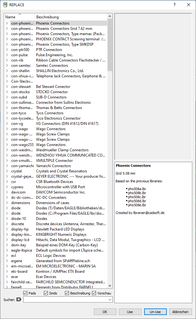

Stimme ich zu, wie oben zu sehen steht man mal auf dem Schlauch. Es ist nicht richtig hier ein Problem nachzuschieben, ich mach´s mal. Mein geändertes Package wird bemängelt. Ich habe es in meiner lib verbessert und NUR diese ist USE! Per REPLACE möchte ich es ersetzen, im REPLACE-Fenster erscheint eine lange Liste aber ohne mein geändertem. Die Liste kann ich auf- und absteigend sortieren 😉 Mit dem USE-Button nochmals meine lib geöffnet aber das Bauteil ist nicht zu finden. Wozu ist der UN-USE Button, eine Mehrfachauswahl gelingt mir nicht, einzelne lassen sich ausblenden/schließen.
Ich verstehe nicht genau, was du meinst. REPLACE habe ich noch nie benutzt. Wenn das Bauteil in der Bibliothek noch genau so heißt wie vorher, ist der Weg: Rechtsklick auf die Bibliothek und "Update" auswählen. Dann werden die geänderten Bauteile ersetzt. Danach "ERC" Electrical Rule Check und "DRC" Design Rule Check durchführen. Wenn das geänderte Bauteil anders heißt, dann musst du dieses Teil in den Schaltplan setzen, das vorherige löschen und ggf. alle Verbindungen wieder herstellen.
Es geht um die Liste der Bauteile. Auf einem anderen PC funktioniert es, wollte gerade meinen Beitrag wieder löschen, war´st schneller. Ich werde mal alle rausnehmen
Aus der Eagle-Doku: The REPLACE command can't be used while Forward&Back Annotation is active. Use the CHANGE PACKAGE or UPDATE command in that case. Geht also nicht, wenn Schaltplan und Board beide geöffnet sind. Wie gesagt, für mich ist UDPATE das Mittel der Wahl.
Diese Liste:

Eagle merkt sich offensichtlich alle lib´s, ich habe alle einzeln geschlossen.

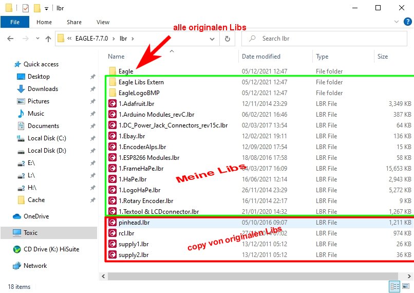

Uwe °. schrieb: > Eagle merkt sich offensichtlich alle lib´s, ich habe alle einzeln > geschlossen. Viele Libs koennen dazu fuehren,dass es verhaeltnismaessig lange dauert bis man beim erstmaligen Zugriff Zugang zu ihnen hat.Ich habe nicht den schnellsten Lappy und das ging mir auf den Keks. Abhilfe: Zuerst alle originalen Libs in ein neues Verzeichnis kopieren.Dann die Libs,die man am haeufigsten benoetigen wird (Supply,rcl,etc...)in das lbr-Standardverzeichnis zurueck kopieren.Sowie man dann mal auch andere Bauteile benoetigt kann man ja wieder auf die originalen Libs zugreifen. Das ist bei mir relativ selten,da ich meine eigene Libs erstelle die auch teilweise Bauteilen von originalen Libs enthalten.

> Viele Libs koennen dazu fuehren,dass es verhaeltnismaessig lange dauert auf meinem Rechner ist es so! > Zuerst alle originalen Libs in ein neues Verzeichnis kopieren. Du hast auch Win, da sind sie doch prima schreibgeschützt im Programmordner AFAIR? Ich mach kaum was mit EAGLE, kopiere alle Bauteile auf das NAS.
Günter N. schrieb: > Ich verstehe nicht genau, was du meinst. REPLACE habe ich noch nie > benutzt. Hat mit REPLACE scheinbar nicht viel zu tun weil es bei ADD genauso ist. ADD wird vml. öfters genutzt. Nach dem Neustart sind wieder alle nicht genutzten lib in der Liste.
