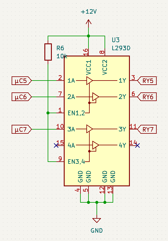

ich möchte mehrere Relais mit einer batteriebetriebenen Schaltung (12V)
ansteuern. Ich wählte bistabile Relais (mit einer Spule), damit diese im
statischen Zustand keine Energie benötigen.
Die angehängte Schaltung mit dem L293D habe ich mir ausgedacht und - zu
meiner großen Verwunderung - funktioniert diese sogar. Nur beim Messen
des Ruhestroms musste ich schlucken: 55mA bei 12V. Das sind dauerhaft
660mW was ich etwas viel finde.
Da ich Elektronik nur selten plane stehe ich jetzt etwas auf dem
Schlauch: Wie finde ich eine nicht so energiehungrige Alternative zu dem
Bauteil?

Der Gelegenheitselektroniker schrieb:
> Nur beim Messen des Ruhestroms musste ich schlucken: 55mA bei 12V.
Die Stromaufnahme hängt von den gesetzten Logikpegeln ab. Bei 55mA musst
du einen arg ungünstigen Zustand gewählt haben - sagt das Datenblatt.
Warum schaltest du die En-Eingänge fest auf H, wenn dich die
Stromaufnahme stört? Bei dem L293D von TI kämest du mit En=L wenigstens
auf typ. 10mA runter, was natürlich für Batteriebetrieb immer noch
ziemlich untragbar ist.
Wenn du jetzt verraten würdest, wieviel Strom deine Relais benötigen,
könnte man dir vielleicht eine stromsparende Alternative vorschlagen.

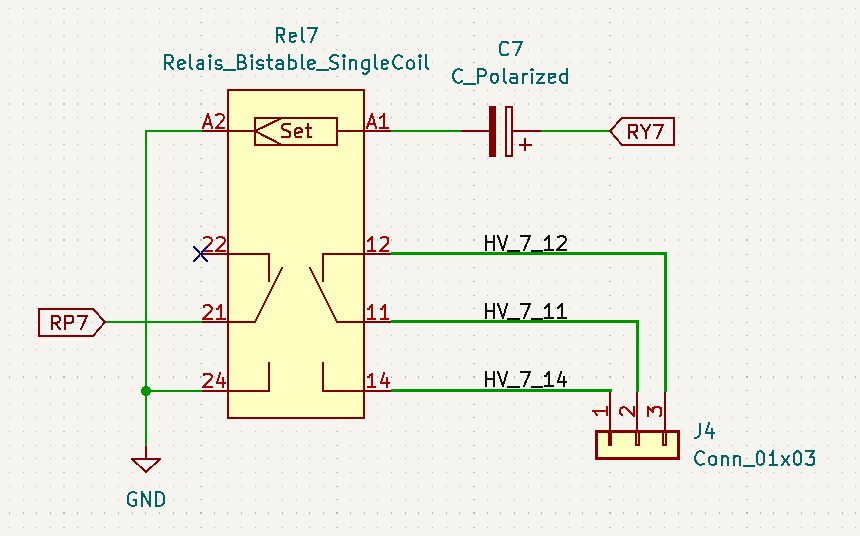

Die 12V Relais haben eine Spule von 360Ohm und müssen mit typ. 400mW
umgeschaltet werden laut Datenblatt. Auf meinem Breadboard klappte ein
Umschalten (also 0,9 -> 11,x V) mit 22µF in Serie schon ganz gut. Zur
Sicherheit würde ich 100µF einsetzen wollen.
Vom Prinzip brauche ich ja nur einen Pull-Push--Ausgang je Relais. Ich
weiß nicht, ob man sich den diskret mit MOSFETs einfach aufbauen kann
(siehe Frage oben). Zumindest habe ich das noch nie versucht. Ein
Wunsch-IC dürfte die Ausgänge auch auf Open-Drain schalten können - also
für alle Ausgänge gleichzeitig. Denn ich habe am µC noch genau einen IO
frei. (Hatte schon überlegt damit den IC komplett abzuschalten; aber
dann wirft der natürlich wieder die Relais um. Eigentor.)
Gast #6988790
Mein Vorschlag, wenn nicht in zu kurzen Zeitanständen geschaltet werden
muss (hoffentlich kommt das korrekt 'rüber):
                            +------------o------------+
                           | | 1Meg      |            |
                     tbd   '-'           |           _|_
                      |#    |            |         -|_/_|
                 .----|#----o            |            |
                 |         | | 10k       |            | +
                 |          o----------|              |
                 |          V            |            |

#6988999
Harald W. schrieb:
> Nimm einen einzelnen Transistor pro Relais.
Das ist ein bistabiles relais. Das braucht ne H brücke.
Es sollte genügend fet basierte dinger geben die das können und
ruhestrom nähe null haben. MX1508 z.b. kasnn sogar "tristate".
Beim üblichen china board braucht aber schon die 5V regelung mit R und
zehnerdiode massig strom. Rauswerfen und einen 7805 reinmachen hilft.
Gast #6989026
Pepe T. schrieb:
> Das ist ein bistabiles Relais. Das braucht ne H brücke.
Ein 1/2-H-Brücke, also ein einfacher MOSFET-Gate-Treiber tut es auch.
Die gibt es auch mit mehreren Kanälen, aber die Suche ist nicht so
einfach, weil nicht gut unterschieden werden kann, ob nur einfache
Ausgänge (1 Transistor) oder Gegentakt ist - was du brauchst. Dann gibt
es noch die mit 2 Ausgängen, von denen einer mehrere 100 V hochgelegt
werden kann.
Ich verwende z. B. in einer ähnlichen Anwendung die IX4428, für dich
kämen eher IX4427 oder IX4426 in Frage, oder die stärkeren IXDF604, oder
vielleicht auch IX4424G im DIL-Gehäuse. Dann habe ich noch irgendwelche
von Microchip im DIL-Gehäuse, aber ich will hier keine Marktübersicht
erstellen.
Gast #6989080
Pepe T. schrieb:
> Ja, wenn man die kondensator-schaltung vom OP macht. Ohne C brauchts
> eine ganze H.
MaWin schrieb:
> Was vermutlich kleiner und kompakter ist
Richtig, aber leider sind auch doppelt so viele Ausgänge am µC
erforderlich, was bei offensichtlich mindestens 8 Relais nicht unbedingt
einfach machbar ist und ein K.O.-Kriterium sein kann. Und ob der TO
("Gelegenheitselektroniker") die Firmware ändern kann, spielt ggf. auch
eine Rolle.
Da wäre die Frage, welche "Technolgien" er anwenden kann und welche
Arbeitsumgebung es bei ihm gibt. Einzelnes Hobby-Projekt? Platzbedarf
egal? Bauteile aus der Bastelkiste? Firmware aus dem Netz? Möglichst
keine SMDs? Dann käme eher mein 1. Vorschlag in Frage.
