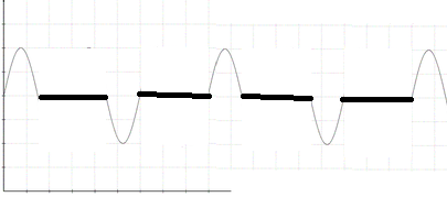

Also ich würde gerne mit der NE555-Steuerung weitermachen. Der NE555 hat ja auch einen Trigger und einen Reset Eingang. Wenn der EIN-Schaltimpuls für den Triac nur dann kommt, wenn sich die 230 Volt Phase gerade im positiven Teil befindet, dann wäre auch die Drehrichtung immer die gleiche, wenn dieser Impuls nach einer 1/4 Sekunde auf AUS geht und der nächste EIN-Impuls eine 1/4 Sekunde später wieder auf diese positive Phase event. "wartet", dann wäre mir geholfen. Vielleicht mit 2 monostabilen MV ?
wolga schrieb: > wenn sich die > 230 Volt Phase gerade im positiven Teil befindet, Nää. hast nicht verstanden. Wenn du nur jede zweite welle durchschaltest, das geht.
wolga schrieb: > dann wäre auch die > Drehrichtung immer die gleiche Das klappt bei dem kleinen Synchronmotor, der typischerweise da verbaut ist, nur, wenn er eine Rücklaufsperre hat. Die Phasenlage der Wechselspannung ist dabei nicht entscheidend. Es hängt eher davon ab, wie der Motor gerade steht, wenn man ihn bestromt. Das ist so gut wie nicht vorherzusagen. Extra Zahnrad im Getriebe wäre optimal, ist aber vermutlich nicht zu machen für dich. Aber evtl. einen extra Untersetzungsriemen?
So etwa. Oder mit 1/3 rpm. Iste etwas sauberer. Viel spass mit dem 555 :) - Groß- und Kleinschreibung verwenden Sorry, hab behinderung, kann ich nicht.
#6990068
Pepe T. schrieb: > So etwa. > > Oder mit 1/3 rpm. Iste etwas sauberer. > > Viel spass mit dem 555 :) Also das würde ich gerne probieren, aber schaffe ich das, dass ich nur jede 3.Welle durchschalte ?
Also mit einem 555 könnte ICH das nicht. Die 555'er spezialisten wahrscheinlich schon. Den triac, muss man den mit plus und minus ansteuern oder kann man bei beiden halbwellen gleich ansteuern?
wolga schrieb: > Also das würde ich gerne probieren, aber wie schaffe ich das, dass ich nur > jede 3.Welle durchschalte ? Mit einem Nullspannungsschalter, Zählbaustein und einem Triactreiber. Einfacher ist es, mit dem NE555 einen 25Hz Rechteckgenerator aufzubauen und über eine Gegentaktendstufe einen 10W Trafo mit zwei Sekundärwicklungen rückwärts zu speisen. Das Tastverhältnis sollte dann aber genau 1 zu 1 sein (geringste Erwärmung).

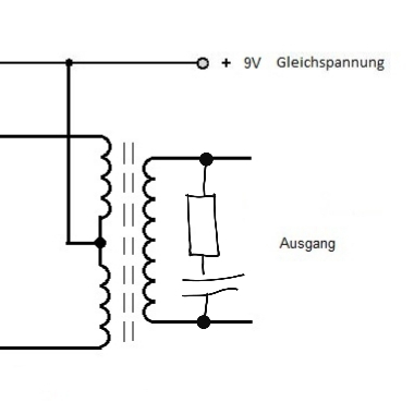

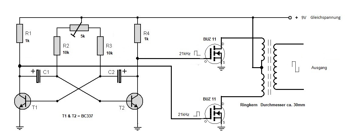

H. H. schrieb: > Der Motor wird ja nicht viel Leistung haben, da kann man sich > einen FU > aus Sinusoszillator, NF-Verstärker und umgekehrtem Netztrafo bauen. ARCELI XR2206 Hochpräzise Funktionssignalgenerator DIY Kit Sinus/Dreieck/Quadrat Ausgang 1Hz-1MHz Einstellbare Frequenzamplitude ANGEEK TPA3118 PBTL 1x60W Mono Digital Audio Verstärkerboard Amplifier Board Amp Power Module für Arduino plus Trafo 18/230 Volt Meintest du das so ?
#6995612
Wolga schrieb: > Meintest du das so ? Ja, wobei der Verstärker sicher deutlich überdimensioniert ist. Miss doch mal die Stromaufnahme des Motors bei 230V/50Hz.

H. H. schrieb: > Miss doch mal die Stromaufnahme des Motors bei 230V/50Hz. Der Trafo sollte ja dann auch die 5 Watt übertragen, d.h ich kauf so ein Billignetzteil 230 V auf 9 Volt = was ja dann wenn ich die Brückengleichrichtung und den Kondensator entferne 230v auf 12 Volt Wechselstrom bedeutet.
#6995992
H. H. schrieb: > Wolga schrieb: >> Meintest du das so ? > > Ja, wobei der Verstärker sicher deutlich überdimensioniert ist. > > Miss doch mal die Stromaufnahme des Motors bei 230V/50Hz. oder so was Printtrafo GT ELEKTRONIK N06-039 Typ: EI 30/18 / Eingang 230 V~ / Ausgang 12 V~ 290 mA 3,5 VA - Maße (LxBxH): 32,2x27,3x29,4 mm / 230V~ Pin 1-5 mit Thermosicherung / 12 V~ Pin 9-10
#6996017
wolga schrieb: > H. H. schrieb: > >> Miss doch mal die Stromaufnahme des Motors bei 230V/50Hz. > > Kann ich leider nicht, habe keinen Zugang aktuell dazu, vergleichbarer > Motor: > Spannungsversorgung: 230 V AC, 50 Hz | Gesamtanschlusswert: 3,5 W > (ich glaube sogar, dass ist der gleiche > > somit hat der sicher nicht mehr als 5 W 5W sind kein Strom! So ein Motor hat einen ungünstigen cos(phi)!
#6997347
H. H. schrieb: > wolga schrieb: > >> H. H. schrieb: >>> Miss doch mal die Stromaufnahme des Motors bei 230V/50Hz. >> >> Kann ich leider nicht, habe keinen Zugang aktuell dazu, vergleichbarer >> Motor: >> Spannungsversorgung: 230 V AC, 50 Hz | Gesamtanschlusswert: 3,5 W >> (ich glaube sogar, dass ist der gleiche >> somit hat der sicher nicht mehr als 5 W > > 5W sind kein Strom! > So ein Motor hat einen ungünstigen cos(phi)! Nein Watt ist die Einheit für Wirkleistung, oder hast du damit gemeint ich soll aufgrund des Verhältnis zur Blindleistung lieber eine 10 Watt Endstufe nehmen ?
In so kleine Printtrafos musst du auf der Sekundärseite viel höhere Spannung als die aufgedruckte anlegen, um primär auf 230V~ zu kommen. Also z.B. in einen 9V/3W Trafo etwa 14-15V~, sonst klappts nicht. Das wird immer weniger, je mehr Leistung der Trafo hat. Bei einem 6W Trafos nur noch etwa 11-12V und bei einem 10W Trafo reichen dann 10V.
