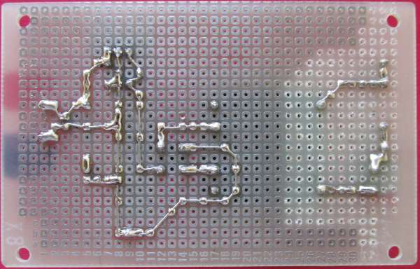

Die Lochrasterplatine von Manfred hat doch so viele "freie" Lötaugen,
daß die Abstände ausreichen sollten.

Ich empfinde ausbohren als schwierig wenn die Bohrungen nicht exakt
zentriert sind oder quadratische Lötpunkte sehr fest auf Epoxy sitzen,
wie auch auf dem Bild von Manfred.
Da bleiben beim Bohren gern Reste zurück die Nacharbeit erforderlich
machen. Ich jedenfalls bin in solchen Fällen mit auflöten/abreißen
deutlich schneller.

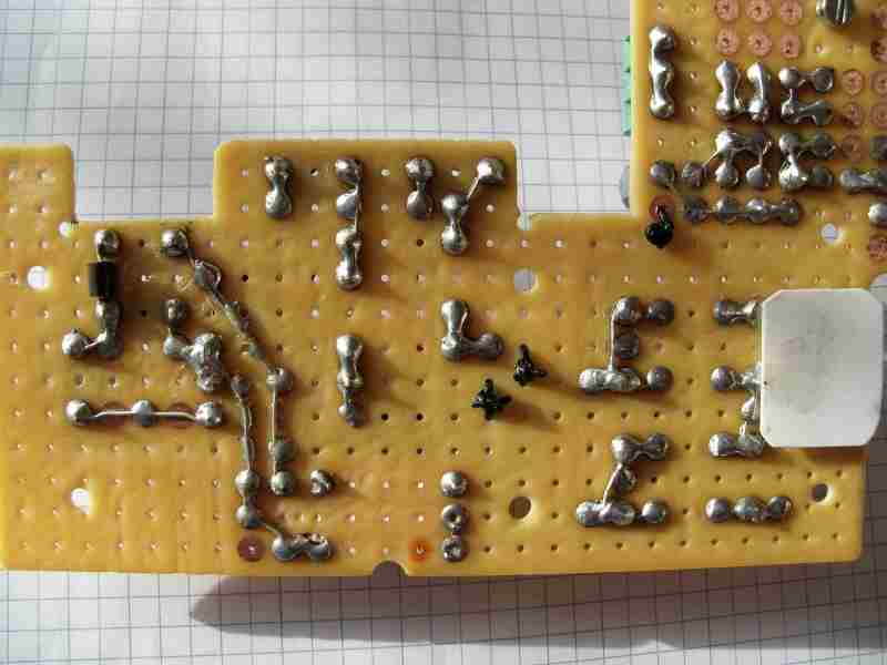

von Karl B. (gustav)
svensson schrieb:
> Reicht es nicht auch, einfach einen Schutzlack aufzusprühen?
ich dremel die Leiterbahnpunkte immer mit dem Fräser weg,
nehme noch Zweikomponentenkleber und anschließend Fishpaper
draufgeklebt.
Dann gibt es keine Berührung mit dem Metallchassis drunter, auch wenn
das Gerät mal hinfällt und sich was verbogen hat.

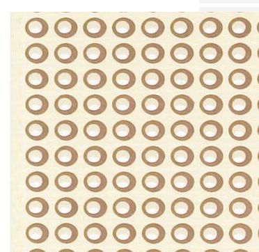

von Daniel S. (stokmar)
Pete K. schrieb:
> So, ich habe jetzt die Lötaugen weggebohrt. Muss man auch noch die
> innenliegenden Hülsen wegbohren, oder können die stehen bleiben?
Wenn diese wirklich elektrisch leitend sind müssen diese natürlich
ausgeboihrt werden...
Aber lochraster hat eigentlich keine durchkontaktierungen. oder hast du
auf beiden seiten die Lötaugen!?
Den Sinn dahinter verstehst du schon oder?

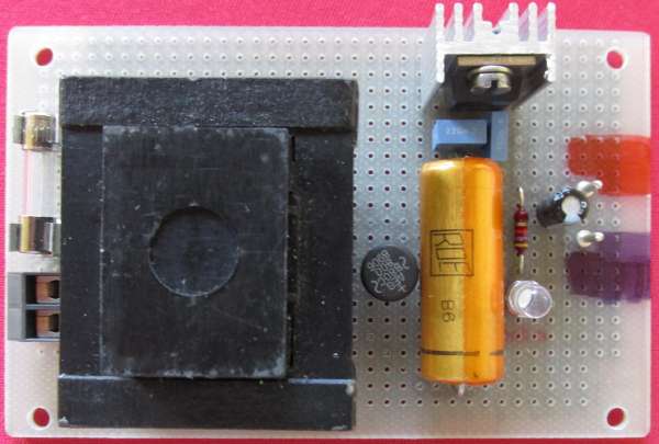

Joachim B. schrieb:
> abheben mit dem Lötkolben
Da gibt es oft verkokelte Stellen, die hernach Kriechströme begünstigen.
Hab ich früher auch so gemacht. Etwas Lötfett noch drauf und
Anodenspannung fürs Röhrenradio. Das Phenolharzpapier wird da bei
Überschlag zu Brikett.
Lieber abfeilen oder abfräsen mit Minidremel.
So sieht die Netzteilplatine für's Röhrengerät von unten aus.
Es gibt auch Lochraster doppelt so groß 5mm.
Besser sowas nehmen.
13. von links wurde testweise per Lötspitze versucht, wegzubekommen. Man
> sieht das Ergebnis. Würstchenbraterei ;-)
Das liegt vor allem an der deutlich zu hohen Lötspitzentemperatur für
diese Arbeit.
Arbeit man mit einem temperaturgeregelten Lötgerät und etwas reduzierter
Temperatur: Lösen sich die Kupfer Bereiche sauber ab,
und die Platine bleibt unversehrt.
Man sollte da schon a bisserl nachdenken bevor man sowas tut.
> diese Arbeit.
Es ist eine 5-er - keine 2,54-er.
ciao
gustav
