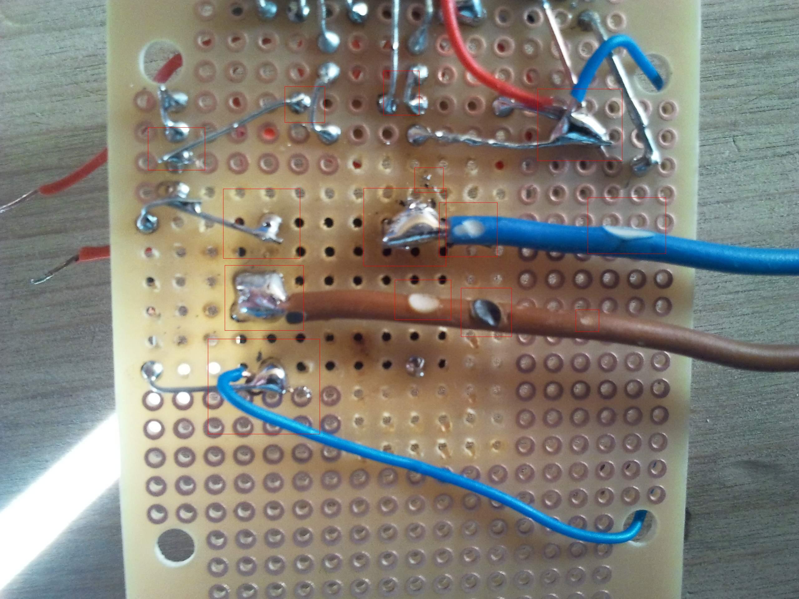

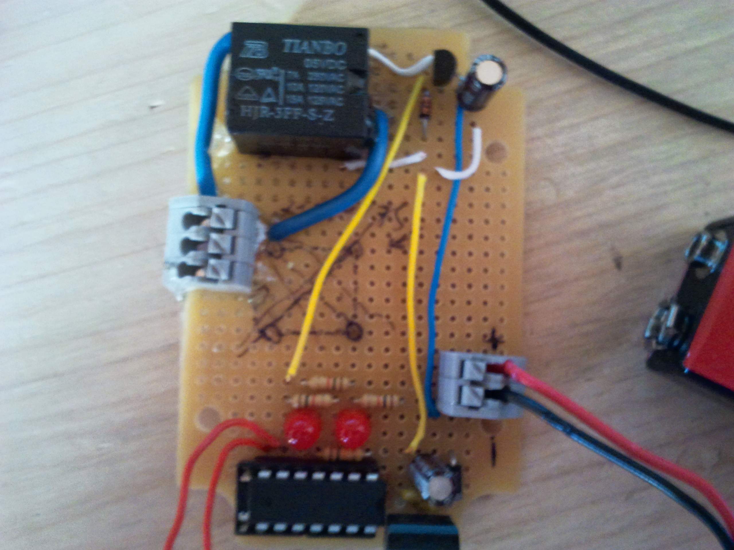

Hallo, ich hab was gebastelt und möchte von euch wissen, ob das so sicher ist. Siehe dazu die Bilder im Anhang. An den dicken Drähten sollen dann 230 VAC durchfließen. Danke burgerohnealles

Isolationsabstände viel zu gering! s. Leiterbahnabstände Lötösen zwischen KS und 230V entfernen, ich würde persönlich min. 2 Reihen nehmen. Daraus folgt: Das Relais ist imho ungeeignet.
#2790226
Die Abstände an der braunen Leitung sieht viel zu knapp. Bei der blauen Leitung ist es auch nicht viel besser. Du solltest die Lötaugen die zwischen den 230V Lötpunkten und den anderen sind auch entfernen. Geht am besten wenn man die heisse Lötkolbenspitze da reindrückt und eine Sekunde wartet. Meistens gehen die ab und hängen an der Lötkolbenspitze. Aber wenn ich nochmal gucke, dann bin ich der Meinung, dass bei der braunen Leitung mehr Luft hin muss. Jetzt kommt was auch noch Andere schreiben werden: Ich denke du hast evtl. keine Ahnung was du da tust. Vielleicht nochmal jemanden zu Hilfe ziehen der sich mit 230V auskennt und dir auf die Finger gucken kann.
#2790227
Das ist mal optimistisch. So als erste Verbesserung: Du solltest auf jeden Fall die Lötaugen um die heißen Kontakte entfernen, um die Kriechstrecken zu erhöhen. Wobei mir das Relais von der Pinanordnung her ungeeigntet erscheint für eine sichere Trennung von Niederspannung und Netz. Eine Zugentlastung sollte für die Netzkabel auch drinn sein. Und trotzdem: Allerdings sollte die Platine auf jeden Fall berührsicher untergebracht werden. Auch der Niederspannungsbereich sollte nicht berührt werden können, da du die mindestkriechabstände wegen des Relais gar nicht einhalten kannst. Was soll das denn werden?
#2790228
dochgast schrieb: > min. restlos streichen. Dünne blaue Leitung weg von den 230VAC. Lötaugen um die beiden 230VAC Anschlüsse entfernen (verzinnen, Lötkolben dran und mit Skalpell abziehen). Bei offenem Gebrauch auf dem Basteltisch nochmals komplett isolieren z.B. in eine Kunstoffdose).

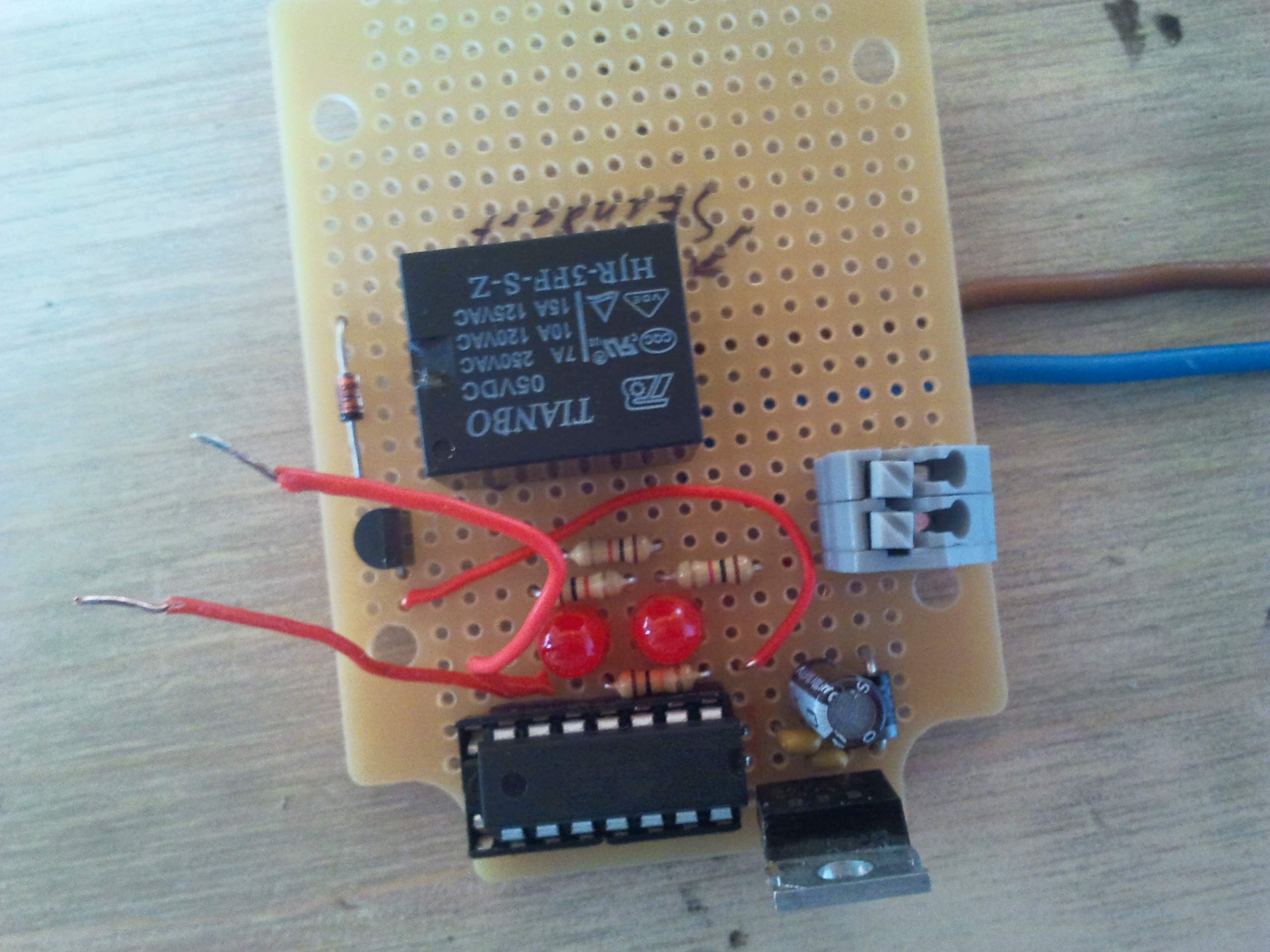

Floh schrieb: > Was soll das denn werden? Kapazitiver Lichtschalter. Sonst danke erstmal. Wenn ich die "leeren" Lötösen entferne und Heißkleber drauf mache; ist das dann sicher? Danke burgerohnealles Lötaugen entfene ich immer mit einem 3-4mm Bohrer den ich zwischen Daumen umd Zeigefingerdrehe, oder langsam mit dem Akkuschrauber
#2790249
Jonathan K. schrieb: >ist das dann sicher? sicher ist immer relativ. Wenn du die ganzen Tipps beherzigst und WENN das Relais* geeignet ist naja, kann man durchgehen lassen. *Datenblatt http://www.tianbo-relay.com/bigimg/18.pdf

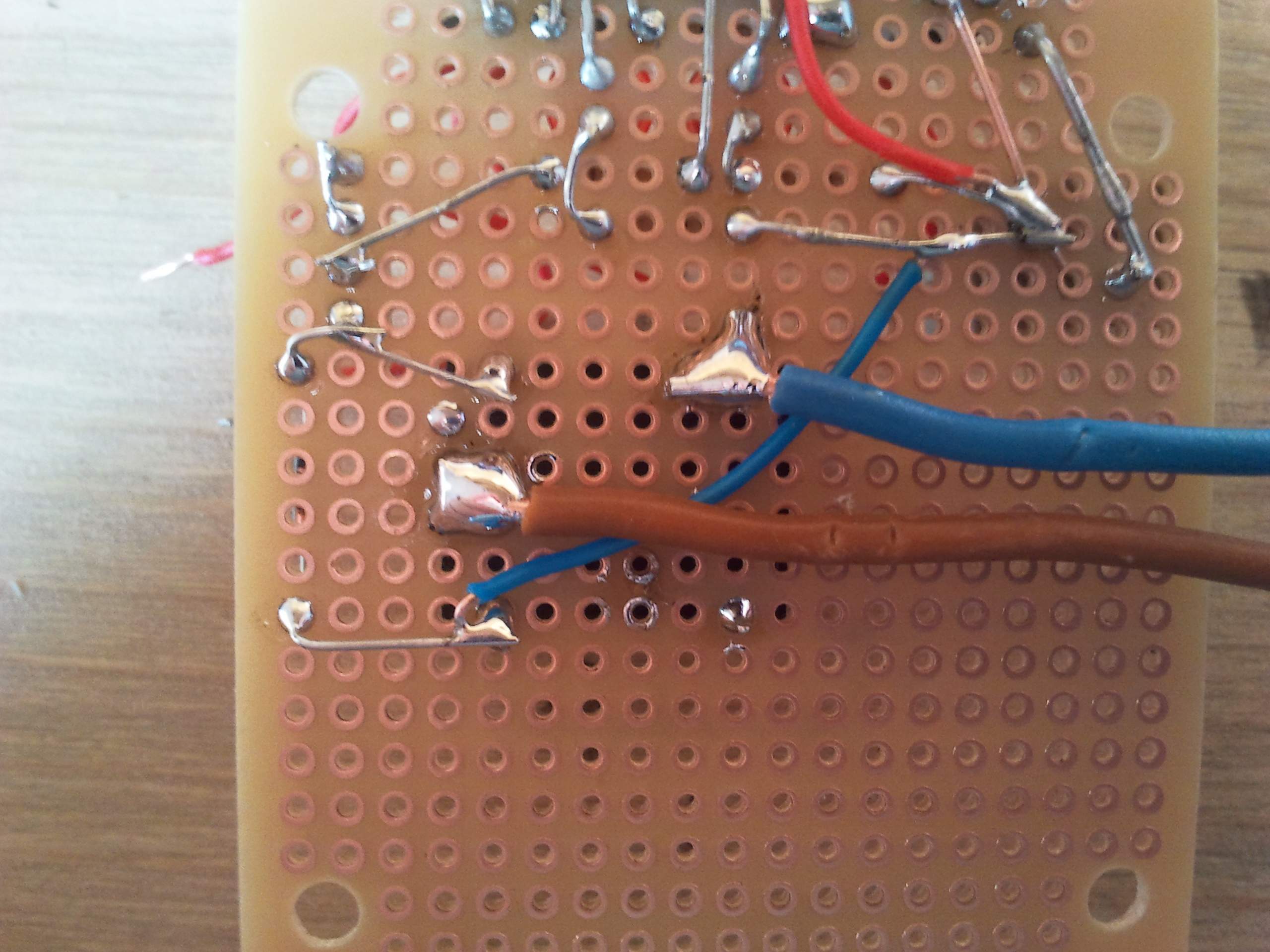

Nochmal die nachgebesserte Version. Ist das jetzt "sicher"? Ein Gehäuse bekommt das Teil noch. Bringt es was, Heißkleber auf die Kontakte zu machen? Danke burgerohnealles
#2790270
Sicher ist, das dies die mit Abstand schlimmste Platine ist die ich je gesehen habe. Du willst 230V schalten und murkst dann so rum ? Heißkleber hilft hier auch nicht mehr. Gruß Kay Jonathan K. schrieb: > Ist das jetzt "sicher"? Sicher ist was anderes. > Bringt es was, Heißkleber auf die Kontakte zu machen? Ja, aber vorher die angeschmorrten Kabel austauschen. Exaktes Arbeiten scheint nicht deine Stärke zu sein, sorry...

- Abstände einhalten - Sauberer verdrahten - Zugentlastung? - Sicherung? - Kabel nicht mit Lötkolben anschmoren

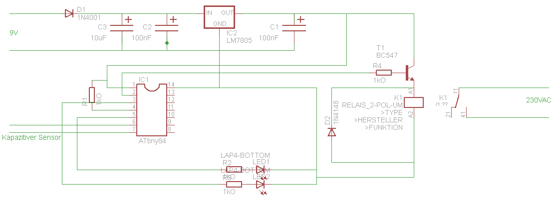

Jonathan stell BITTE mal einen Schaltplan deiner Schaltung hier ein. So kann man das nicht ausreichend beurteilen (wobei ich dir so schon sage, dass das NICHT sorgfältig aufgebaut ist). Denn die entscheidende Frage ist welche Schaltungsteile sprich "Drähte" vielleicht nach außen gehen sollen, was sehr gefährlich sein kann bei der Platine.
#2790469
Fachkraft schrieb: > Jonathan stell BITTE mal einen Schaltplan deiner Schaltung hier ein. So > kann man das nicht ausreichend beurteilen Ist im Anhang. ;) Danke burgerohnealles

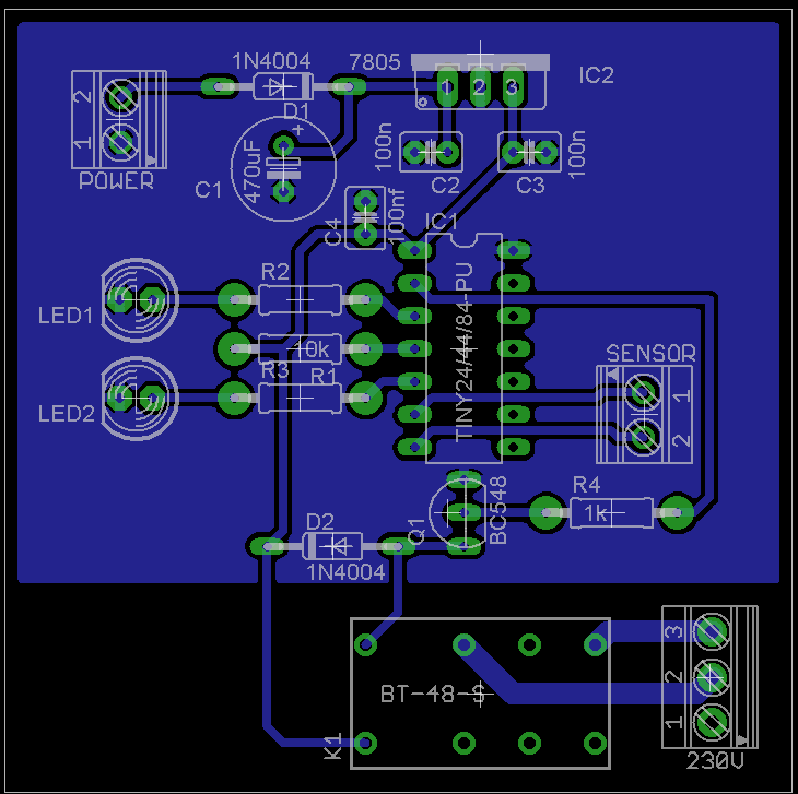

Das mit dem Layout sieht sehr schwer aus (zu machen). Benuntze EAGLE erst seit ein paar Tagen. Deshalb kann ich keie Layout machen. Christian L. schrieb: >> Aber warum an 9V, wenn "05VDC" draus >> steht? > Ich dachte, du hast dieses Relais hier: > Beitrag "Re: Brauche Hilfe beim auswerten eines Datenblatts" > > Wenn du natürlich nur ein 5V Relais hast ist es richtig es an 5V > anzuschließen. Hab noch ein anderes gefunden. Aber das Relais aud dem genannten Thraed war ja nicht für 230VAC ausgelegt. Christian L. schrieb: >> Was meinst du mit "vernünftig"? Das Relais sieht meiner Meinung nach >> dämlich konstruiert aus. Zwischen den zwei Anschlüssen für die Spule ist >> der "Eingang" für 230V. > Dann solltest du ein anderes Relais mit einem günstigeren Gehäuse > wählen. Es gibt ja genügen Relais, wo auf der einen Seite der > Niederspannungskreis ist und auf der anderen Seite der 230V Teil. Hab ich gard nicht und hab (dämlicher geht's nicht) welche bestellt, die genau die selben Maße haben (hab ich bestellt, wo ich das Relais noch nicht gefunden hatte). Christian L. schrieb: >> Und was meinst du genau mit "ansenken"? > Die angeschmorten Leitungen. Das wurde ja schon mal gesagt. Trotzdem gut nochmal zu erwähen. Hab es jetzt repariert. Hab auch mal Google nach "Sicherheitsregeln für 230V" gefragt. Bin dabei auf [1] gestoßen. Dort steht: "Durchgescheuerte Kabel nicht improvisiert reparieren!" Hab deshalb die Kabel nochmal neu gemacht. Christian L. schrieb: >> Hatte ja gefragt, ob ich Heißkleber dran machen soll, aber das ist ja >> "PFUSCH". Was soll ich anstattdessen nehmen? > Heißkleber wäre eine unschöne Lösung. Du solltest versuchen die > Leitungen mit z.B. Kabelrasterbändern irgendwo zu fixieren. Allerdings > wird dies auf der Platine schwierig werden, da diese Hartpapierplatten > nicht viel Kraft aushalten. Am Gehäuse oder so wäre besser. Dann kannst > du auch Zugentlastungen benutzen. Ist als Gehäuse Plastik am besten? Links: [1] http://www.iqo.uni-hannover.de/fileadmin/institut/pdf/AP/Versuche/Arbeitssicherheit.pdf | Seite 5 Danke burgerohnealles

Ich kann jetzt nicht mehr alle Beiträge lesen, aber zum Schaltplan, gewöhn dir bitte schleunigst an dort wo sich Leitungen verbinden sollen ein Junction (Verbindungspunkt) zu setzen. Sonst kann keiner ahnen wo was verbunden ist oder sein soll. Zu den 230V~ auf der Platine, es wäre besser diesen Anschluss über Schraubklemmen auszuführen. Sowas hier Conrad 729787 sonst wird das unpraktisch mit dem Anschlussleitungen und allzu oft lötet man auf so einer Platinen nicht herum, dann sind die Pads weggebrutzelt. Die Schließerkontakte vom Relais sollten so weit (= räumlich getrennt) auf der Platine vom Steuerteil wie es irgend geht (Relais geschickt ausrichten). Den ganzen Verdrahtungswust oben machen! Sicherheit erlangst du in Bezug man die 230V, wenn keine blanken Stellen vom blauen und braunen Leiter zu sehen wären. Das kann man als Bastler realisieren, indem man beispielsweise mit einem Spaltfüllenden Kleber (z.B. 2-Komponenten-Kleber) diese beiden Lötstellen abdeckt bis knapp über die Isolation der Leitungen. Dann kann kein sich lösender Draht zufällig mal die Netzspannung berühren!! Alternativ Heißkleber oder Silikon verwenden. Als Bastler macht man besser so viel Sicherheit wie möglich und nicht (nur) wie nötig. In Zusammenhang mit einer Anschlussklemme ersparst du dir unten dann auch die sonst elementare Zugentlastung. Die wird dann erst über die Anschlussklemme fällig. Da genügt aber ein Kabelbinder im Gehäuse und ein Knickschutz. Ob das Relais 230V tauglich ist, die einpolige Trennung reicht und die Schaltung so überhaupt funktionieren kann bleibt noch zu klären. Uhh, die Platine sieht nicht sehr gut aus. Tipp: Nimm ein Relais mit Schraubklemmen und mach das extern von der Platine. Zum Beispiel von Finder gibts Relais bzw Relaissockel mit Schraubklemmen. Ich lagere den 230V Kram auch immer auf solche Fertigkomponenten aus, sofern das Projekt es zulässt- Ich nutze wenn möglich Relais mit Schraubklemmen oder mit Flachsteckkontakten. Genauso vermeide ich z.B. auch Printtrafos oder alles wo ich mir 230V auf ne Platine holen muss.
#2790640
Fachkraft schrieb: > Ich kann jetzt nicht mehr alle Beiträge lesen, aber zum Schaltplan, > gewöhn dir bitte schleunigst an dort wo sich Leitungen verbinden sollen > ein Junction (Verbindungspunkt) zu setzen. Sonst kann keiner ahnen wo > was verbunden ist oder sein soll. Ich bah EAGLE noch nicht so lange. Hab ich auch noch nicht richtig eingearbeit. Das muss ich mal machen. Dann weiß ich auch, wie man das macht. Fachkraft schrieb: > Zu den 230V~ auf der Platine, es wäre besser diesen Anschluss über > Schraubklemmen auszuführen. Sowas hier > > Conrad 729787 > > sonst wird das unpraktisch mit dem Anschlussleitungen und allzu oft > lötet man auf so einer Platinen nicht herum, dann sind die Pads > weggebrutzelt. Ich hab noch Klemmen, wie auf den Bildern zu sehen ist. Diese waren auch mal für 230VAC ausgelegt. Muss also gehen. Fachkraft schrieb: > Sicherheit erlangst du in Bezug man die 230V, wenn keine blanken Stellen > vom blauen und braunen Leiter zu sehen wären. Das kann man als Bastler > realisieren, indem man beispielsweise mit einem Spaltfüllenden Kleber > (z.B. 2-Komponenten-Kleber) diese beiden Lötstellen abdeckt bis knapp > über die Isolation der Leitungen. Dann kann kein sich lösender Draht > zufällig mal die Netzspannung berühren!! Alternativ Heißkleber oder > Silikon verwenden. Als Bastler macht man besser so viel Sicherheit wie > möglich und nicht (nur) wie nötig. Dann mach ich da 2-Komponentenkleber drauf.- Oder geht auch jeder andere "normale" flüssiger Kleber? Fachkraft schrieb: > Ob das Relais 230V tauglich ist, die einpolige Trennung reicht und die > Schaltung so überhaupt funktionieren kann bleibt noch zu klären. Laut Datenblatt und Aufschrift: 230VAC | 7A Volt Ampere schrieb: > Tipp: Nimm ein Relais mit Schraubklemmen und mach das extern von der > Platine. > Zum Beispiel von Finder gibts Relais bzw Relaissockel mit > Schraubklemmen. Ich such mal danach. ;) Danke burgerohnealles Btw: Auf Auktionsplattformen tauchen immer mal s.g. "Netzschaltgeräte" für unter 10€ auf. Das sind per 6-9V schaltbare Schukosteckdosen/Zwischenstecker - Zubehör von Experimentierkästen. Gabs AFAIK von fast allen Herstellern: Kosmos (Kosmodyne), Fischertechnik (em11 Netzschaltgerät), Busch (hab ich irgendwo noch rumliegen, Name unbekannt), etc. An sich auch nur ein Relais, aber in "schön" und mit TÜV/VDE-Zeichen, usw. drauf.. Die Dinger sind ideal wenn man auf Nummer sicher gehen will - gerade bei Schaltungen die man nicht für immer und ewig baut sondern nur temporär nutzt. Für den Anschluss des 6V-Kabels zum Netzschaltgerät tut's auch nen Klemmterminal. An solche Schaltungen kann man auch relativ sorglos Kinder basteln lassen. Sascha

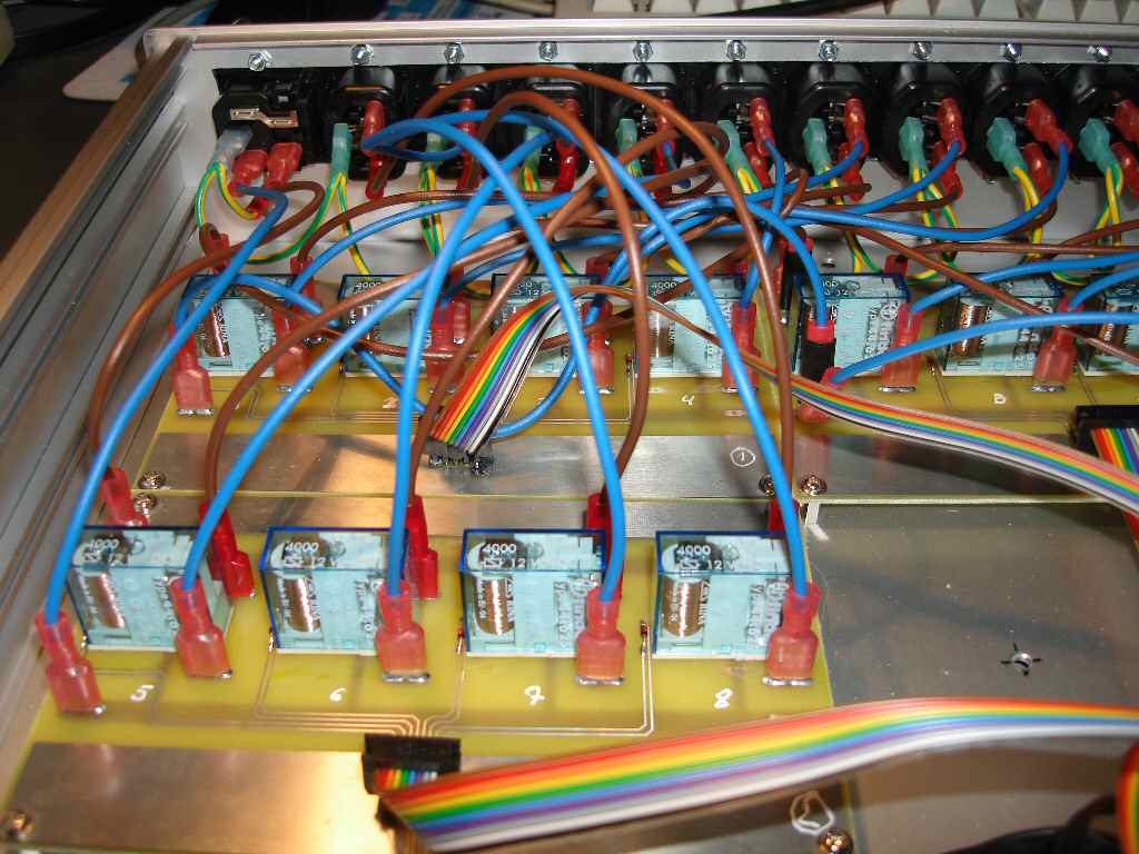

Soso, Positivbeispiel: 6.3mm Flachsteckverbinder (PE) mit zwei Litzen darin! Chris schrieb: > Mikel M. schrieb: >> Also wenn du das Relais verwendet hast, was oben abgebildet ist, sprich >> einpolig, und das ganze per Stecker steckbar ist, Sprich der kann >> verdreht werden, dann ist die Schaltung LEBENSGEFÄHRLICH ! > > So ein Quatsch. Wer hat dir denn das erzählt? Wenn du auch nur die geringste Ähnung hättest, wüßtest du auch warum! Du kannst aber gerne Deine Meinung warum das Quatsch sein sollte erklären damit wir dich aufklären können. @ Frank K. (fchk) >So, hier mal ein Positivbeispiel: Europlatine doppelseitig mit vier >220V-Relais zum Schalten von Verbrauchern: >- an jeder Stelle mindestens 2.5mm Kriechstrecke Zu wenig für die Strecke Netzspannung-Schutzkleinspannung, da will man eher 6mm++ >- maximaler Abstand zwischen Niederspannungsteil und Netzspannungsteil Nö, du verschwendest sinnlos Kriechweg. Und Platz. Das kriegt man DEUTLICH kompakter und peppiger hin. Und das sogar einseitig. >- dicke (70µ) und breite Leiterbahnen zur Aufnahme der Ströme (10A max) 35µm reichen, wenn man sie breit genug macht. >- Verbraucher werden allpolig geschaltet - der PE natürlich nicht. >- Einbau in Metallgehäuse, das mit dem Schutzleiter (PE) verbunden ist >Als Relais werden hier Finder 44.62.7.012.0000 eingesetzt: >Kontakte: 10A Nennstrom, 250V Nennspannung >Spule: 12V 40 mA Mikel M. schrieb: >>> Also wenn du das Relais verwendet hast, was oben abgebildet ist, sprich >>> einpolig, und das ganze per Stecker steckbar ist, Sprich der kann >>> verdreht werden, dann ist die Schaltung LEBENSGEFÄHRLICH ! >> >> So ein Quatsch. Wer hat dir denn das erzählt? > > Wenn du auch nur die geringste Ähnung hättest, wüßtest du auch warum! > Du kannst aber gerne Deine Meinung warum das Quatsch sein sollte > erklären damit wir dich aufklären können. Nun, dann müssten 90% aller käuflichen Lampen verboten sein. :-) Gruss Harald
#2791857

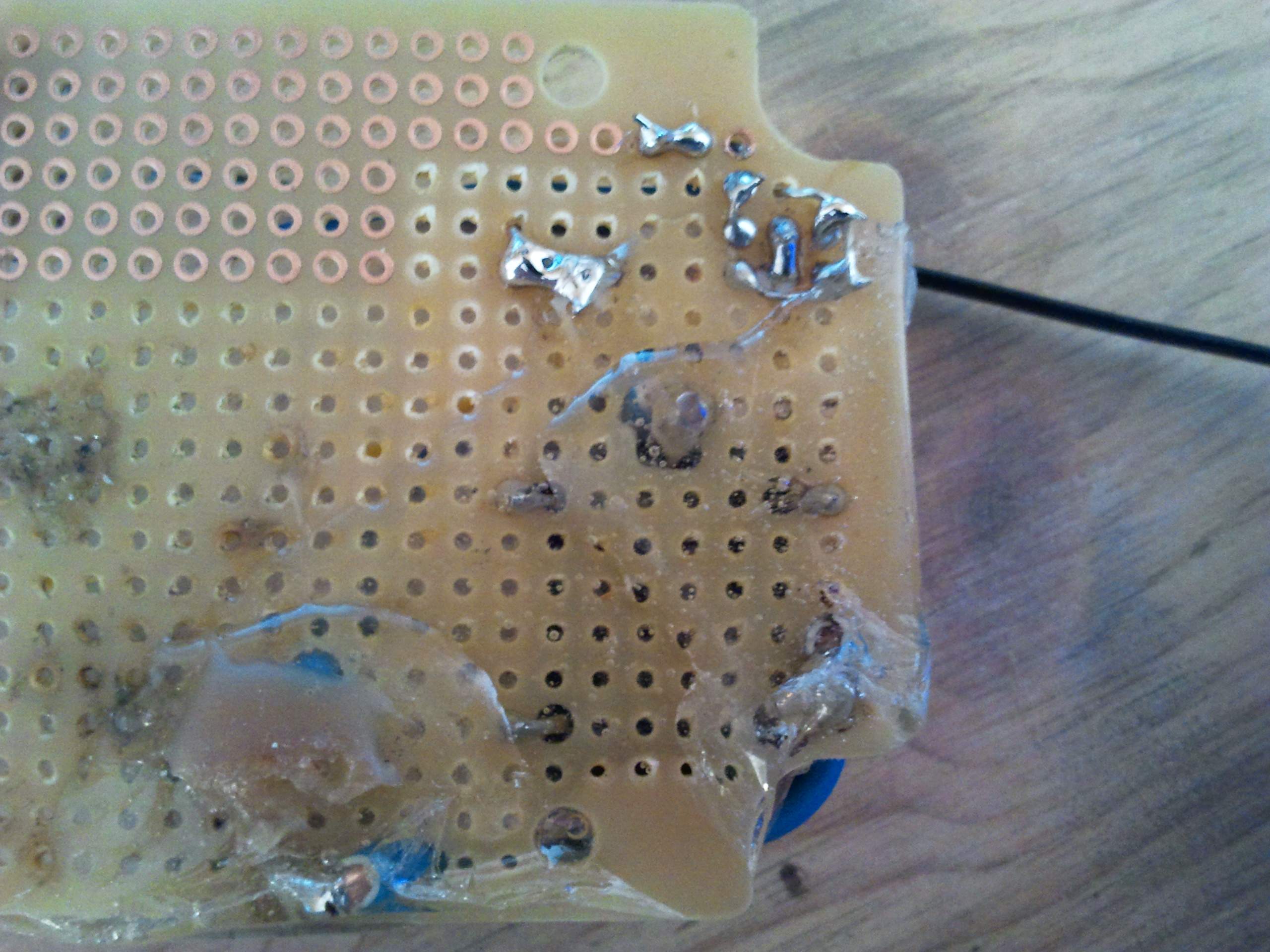

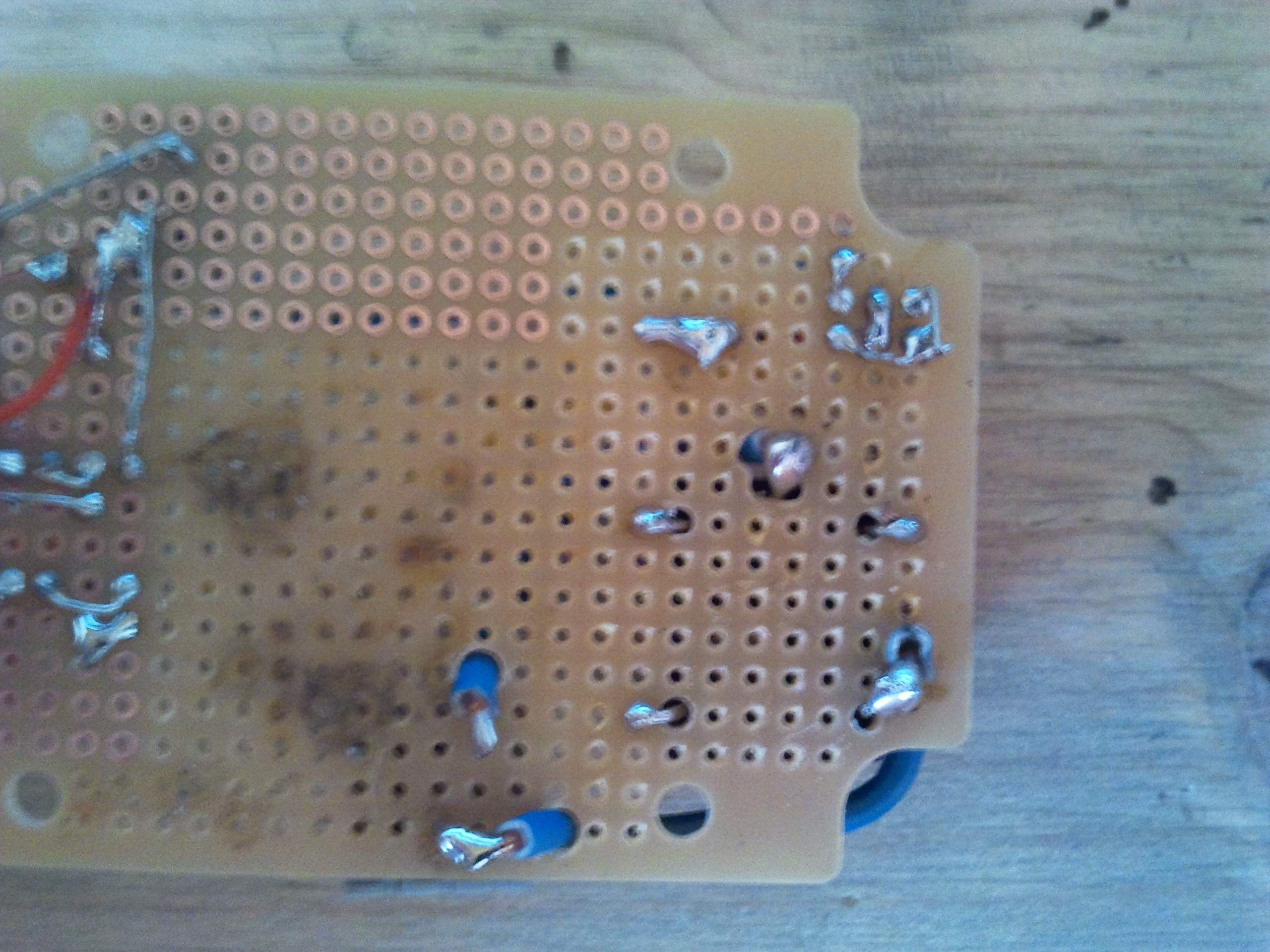

Jonathan K. schrieb: > Für die, die es interressiert: Aktuelle Bilder im Anhang! > Der Kleber ist 2-Komponentenkleber. Hält perfekt. Die Kontakte hab ich > mit meinem Multimeter auf Leitung überprüft. Es besteht keine Leitung. > Das ganze kommt dann noch in ein Gehäuse. Was denkst Du mit welcher Spannung dein Multimeter prüft? Mit Netzspannung etwa?!? Bitte tue dir selbst den Gefallen und baue das völlig neu und vor allem ordentlich auf. Besser wäre jedoch wenn Du zuerst mal richtig Löten lernst. Was möchtest Du mit dem Relais denn überhaupt schalten? Noch ein kleiner Tipp, bevor Du 20 Std oder sowas an dem Ding herumbraten solltest, wirds billiger und besser wenn Du eine kleine Platine machen lässt. Wir helfen dann hier, das von Dir erstelltes Layout zu prüfen.
#2792424
Das sind erstmal die groben Fehler aus diesem Ausschnitt.
