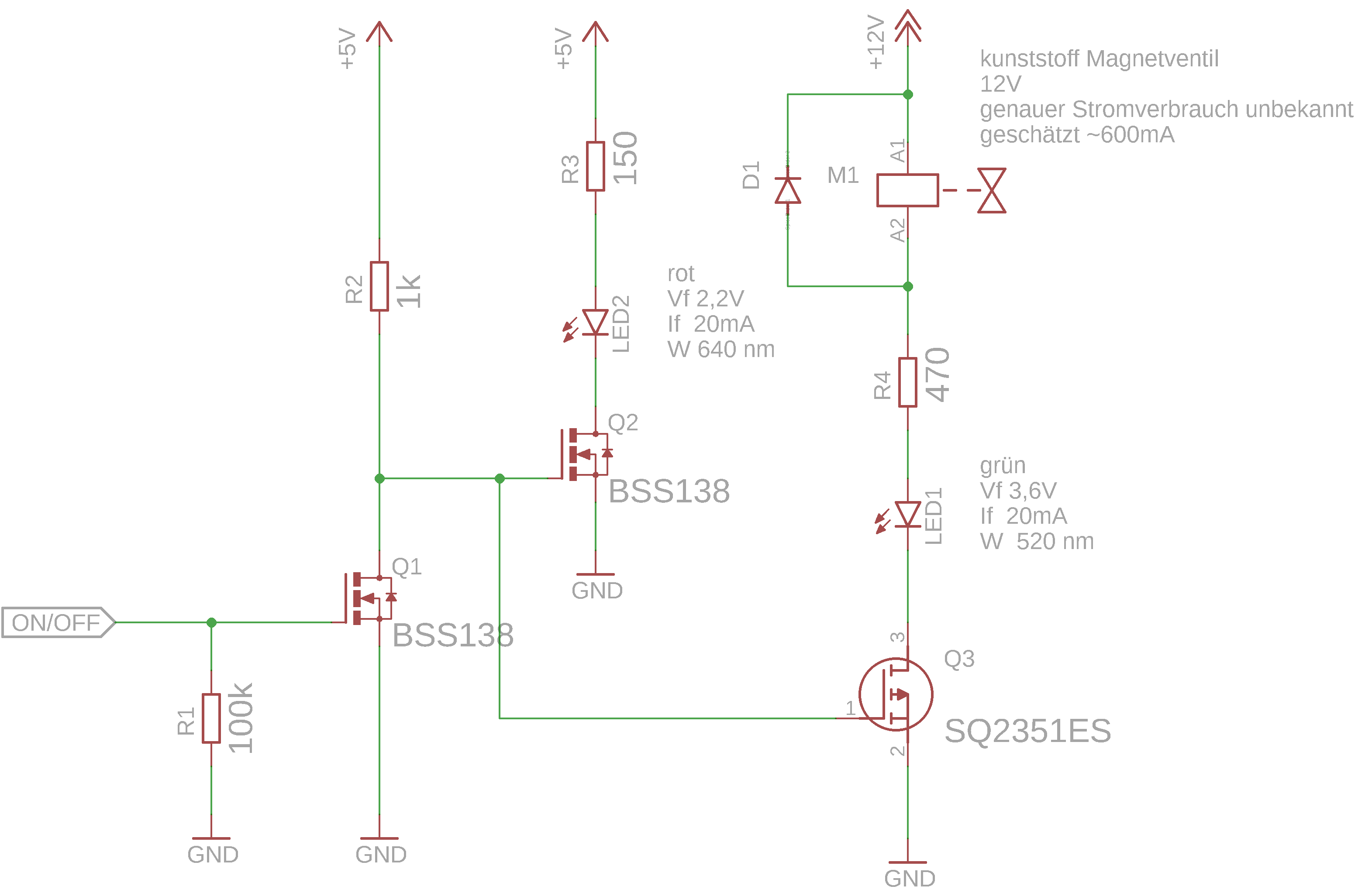

Hallo
ich suche eine Schaltung die mit einem Mikrocontrollerausgang, 2 Status
LEDs und 1 Ventil schaltet.
1. On/Off => GND : Rot-LED An  , Ventil stromlos.
2. On/Off => 5V  : Grüne-LED An, Ventil an.
Meine Fragen. Würde meine Schaltung funktionieren?
'Mosfet's'

von H.Joachim S. (crazyhorse)
Nein.
Wie soll denn bei 12V 600mA durch 470R fliessen?
Und, falls das möglich wäre, wie soll eine einfache LED das aushalten?
edit: das geht alles sehr viel einfacher als du dir vorstellst.

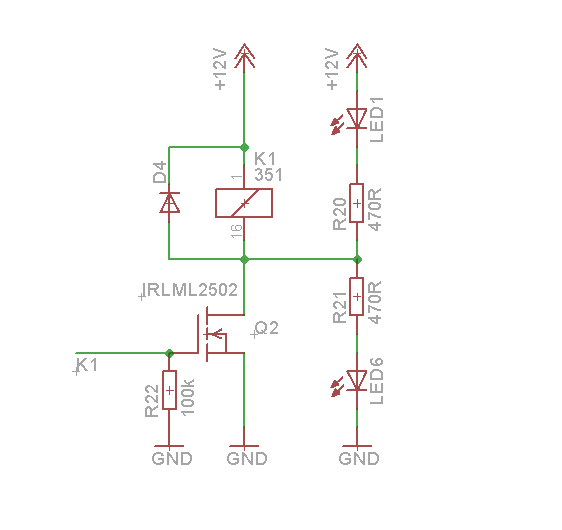

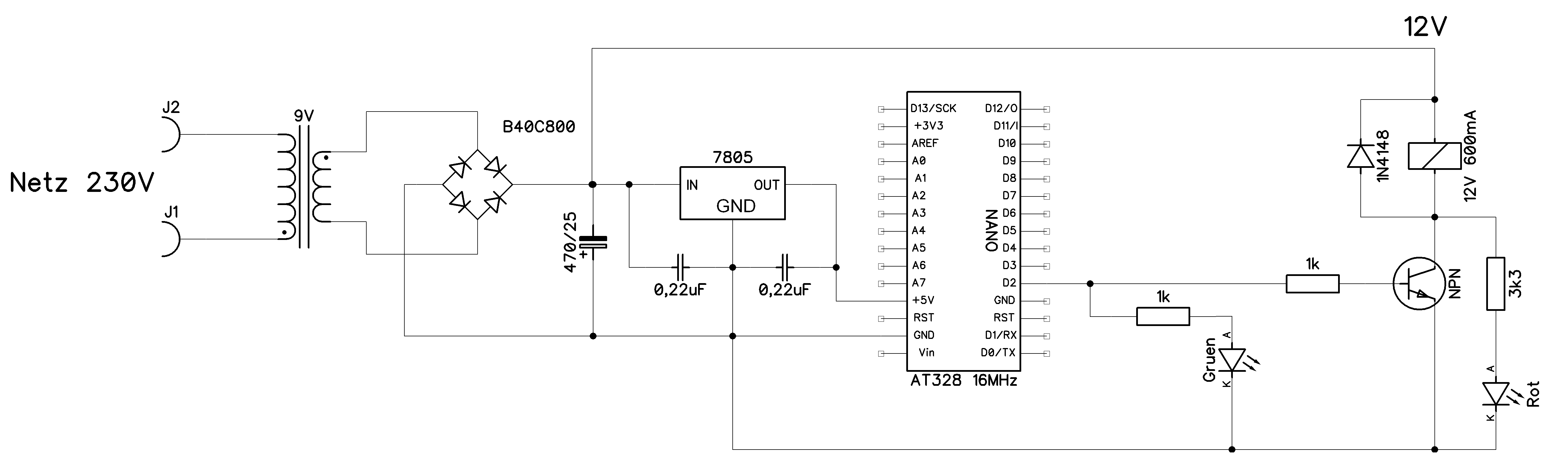

von Manfred (Gast)
H.Joachim S. schrieb:
> Nein.
Er ist doch der "magier", da klappt das schon.
So, wie ich es gerade gemalt habe?
Über den Daumen 3mA für die LEDs, das 600mA-Ventil rührt sich dabei noch
nicht.

von Dietrich L. (dietrichl)
Nein, die Schaltung von Q3 ist falsch: Source muss an +12V (P-Channel!).
Dann wird aber die Ansteuerung falsch und du brauchst einen
Pegelwandler.

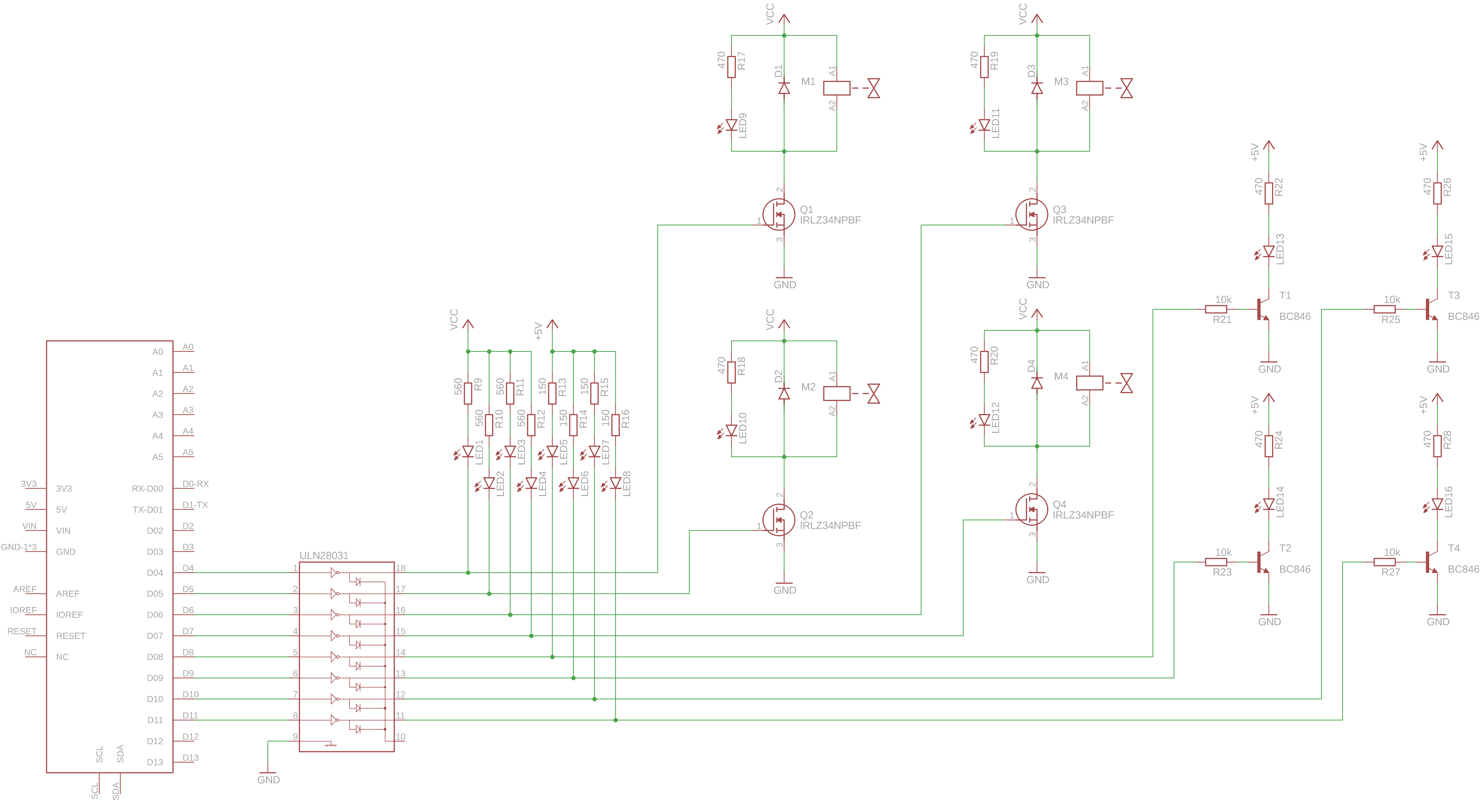

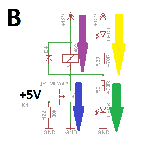

So hatte endlich mal wieder Zeit und alles umgebaut.
Zu oben. Mit TTL meinte ich die Operating Voltage, ich weiß das das
nicht das selbe ist, mir fiel nur nicht das richtige Wort ein.
Also nach viel suchen habe ich mir folgendes Überlegt.
Bei der Idee von Manfred (danke dafür), sehe ich nur folgendes Problem.
Ich habe neben den 4 Ventilen auch noch 16 Leds, 8 davon rot, die
anderen 8 grün.
Hätte das erwähnen sollen. 8 X 20mA, das liegt ziemlich nah am Maximum
und da an dem Uno noch mehr hängt, 1-Wire Sensoren, I2C Display, Tasten
usw, dachte ich es wäre besser da noch was dazwischen zu hängen.
Der ULN 2803A hat eingebaute 2,7k Basiswiderstand und ~10k Pull-Down's.
Die Mosfet's und BC846's mögen etwas überdimensioniert sein, hätte ich
aber hier.
Würde das so funzen?
Philipp H. schrieb:
> Der ULN 2803A
...könnte die LEDs dann auch gleich selbst ganz ohne T1..T4 samt
Klimbimdrumrum treiben.
Derzeit geht z.B. die LED8 aus, wenn die LED16 über den T4 angeht. Und
zudem ist die LED 8 heller als die LED16. Kurios...
Unnötig schlecht...
Denn es bleiben für die Mosfets dank der Pullups mit LEDs grade noch 3V
als Einschaltspannung fürs Gate. Mein Tipp: lass mindestens die LED1..8
weg. Besser noch: lass die ganze "Zwischenschaltung" mit dem ULN und den
LEDs weg. Schließe die Gates der Mosfests und die R21, 23, 25, 27 direkt
an den unbekannten Schaltkreis (=Arduino??) an, wenn der 5V ausgibt.
von Philipp H. (magier)
VCC sind 12V, brauche ich für die Ventile. Naja und wenn LED1-LED8 (rot)
leuchten und LED9-LED16 (grün) nicht und umgekehrt ist das genau das was
ich will.
Ja ist ein Arduino Uno. LEDs weg indiskutabel, werden gebraucht.
Dann schließ die Pullups R9..R16 an 12V an und mach deren Vorwiderstände
hochohmiger. Dann schalten wenigstens die Mosfets anständig ein.

Mir ist aufgefallen das der BC846 ein VEBO (Emitter-Base Voltage) von 6V
hat. Habe daher LED5 - LED8 mit 150Ohm an 5V  gelassen.
von Teo D. (teoderix)
Emitter-Base "Reverse" Voltage!
Was Du da meinst, ist aber die Collector-Base Stecke und da liegt die
max. Spannung, nochmals um diese Emitter-Base "Reverse" Voltage über der
max. Collector Emitter Voltage.
Das hast du wohl falsch verstanden: das ist die max. Sperrspannung der
Basis-Emitter-Diode. Aber du legst ja keine negative Spannung an die
Basis.
Ein ganz anderes Problem sehe ich dadurch, dass du einen ULN benutzt.
Der hat einen Darlington-Ausgang, d.h. der Ausgang geht nur auf ca. 1V
herunter (abhängig von der Ansteuerung am Eingang und vom
Ausgangsstrom).
Folge: Der BC846 wird nicht richtig abgeschaltet, und beim IRLZ34 bist
du knapp an der minimalen "Gate Threshold Voltage".
Konsequenz:
- nicht den IRLZ34 verwenden
- an der Basis des BC846 einen Spannungsteiler verwenden oder direkt an
den µC-Ausgang anschließen
Oder am Besten den ULN rausschmeißen und, wenn der Strom des µC nicht
ausreicht, einen 8-fach Buffer aus der 74HC-Serie verwenden.
Dann hast du zwar nur +5V am Ausgang, aber für der IRLZ34 reicht das.
Oh, garnicht darauf geachtet. Dann sind die zusätzlichen Transistoren ja
überflüssig!
Abgesehen davon, fehlen auch noch die PullUps an den überflüssigen
Transistoren.
von Michael M. (Firma: Autotronic) (michael_metzer)
Dann kann es aber passieren, dass die LEDs über den 10k Basiswiderstand
etwas dunkler weiterleuchten. Ein parallel geschalteter 3k3 Widerstand
zur LED kann da für Abhilfe sorgen.

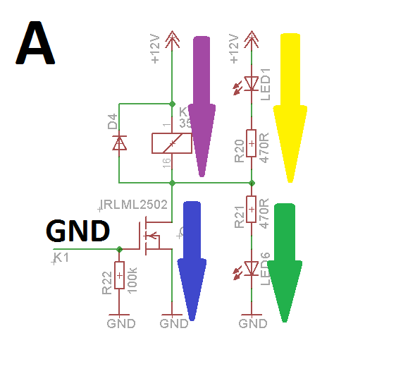

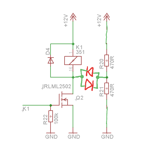

Trenn dich doch endlich mal von den antiquierten 20mA, oder muss das
wirklich so sein?
So sollte es mit 20mA und ohne nennenswerte Belastung des Arduino gehen.
> gehen.
Vielleicht genügen auch schon 10mA. Außerdem könnte man mit deiner
Schaltung sogar Duo-LEDs einsetzen. Damit können von den 16 LEDs, 8 LEDs

Der ULN2803 hat openCollector-Ausgänge, die Ansteuerung der IRLZ34 über
die LEDs könnte gehen, aber gefällt mir nicht.
An den BC846 ist nichts auszusetzen, Transistoren für weniger Strom sind
weder kleiner noch billiger.
Die LEDs 5..8 werden leicht glimmen, weil sie Strom in die Basis der
BC546 schieben, wobei diese vermutlich ungewollt schalten - so also
nicht.
Wackelig: Du verlässt Dich darauf, dass das Relais niederohmig genug
ist, nicht doch noch LED1 glimmen zu lassen.
> nicht.

Die Version von H.Joachim S. (crazyhorse) sieht doch gut aus und zeigt
das ich viel zu kompliziert gedacht habe.
Wenn ich das recht verstehe.
Bild Ventil-P (B). Am Mosfet Gate liegen ~5V. Der Strom fließt durch die
Spule und die LED1 (Pfeil Violett und Gelb), durch den Mosfet (Blau)
aber nicht durch die LED6 (Grün), weil der Mofet niederohmiger ist als
der Grüne-Weg.
Bild Ventil-G (A). Das Mosfet Gate liegt auf GND. Der Strom fließt durch
die Spule (Violett) aber nicht über Gelb, weil der Grüne weg nicht
zulässt das die Spule ein ausreichendes Magnetisches Feld erzeugt und
damit "nur" ein ziemlich niederohmiger Widerstand ist. ->Weniger
Widerstand als der Gelbe-Weg.
Habe ich mir das richtig überlegt?
Mein jetziges Problem sind die 4 "Kanäle" ohne das Ventil/Spule. Ganz
ohne "etwas" Parallel zur Led1 (Gelb) geht es ja nicht. (Damit die
Umschaltfunktion erhalten bleibt).
Kann die die Spule dann durch einen Widerstand "ersetzten"? Und wenn ja.
Wie wähle ich den Wert?
Ja.
11000mcd? Das ist ein Scheinwerfer, der den Augen weh tut. Ausserdem
sehr schmaler Abstrehlwinkel (d.h. ein bisschen von der Seite sieht man
schon fast nichts mehr).
Es kommt letzten Endes darauf an, aus welcher Entfernung, bei welcher
Beleuchtung und aus welchem Winkel man die Sache erkennen soll/will.
Aber die ausgesuchten LEDs sind auf jeden Fall die falschen.
Such dir sog. low current LEDs, da bist du mit 2mA gut dabei und kannst
die LED-Schaltung auch direkt an je einen Portpin  hängen.
