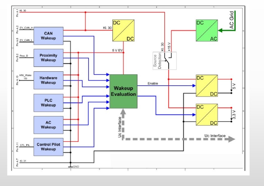

ich habe ein Netzladegerät, der die Ladung eines Batteriesystems über
CAN steuern muss. Das Ladegerät hat viele Wakeup-Mechanismen über welche
das Gerät aufgeweckt werden kann.
Das WakeUp über CAN weckt das Ladegerät auf, Sobald irgendeine
Kommunikation am CAN-Bus läuft.
Das WakeUp über Proximity funktioniert wie folgt:
Sobald ein Ladekabel an die Ladedose des Fahrzeugs (Charge Coupler)
angeschlossen wird, erkennt dies das Ladegerät am Proximity Widerstand
und wacht auf.
Das WakeUp über AC (Netzspannung) weckt das Ladegerät auf, sobald an den
Kontakten des AC-Steckers Netzspannung anliegt.
Und viele andere ...
Ich muss eine Kommunikation von diesem Ladegerät zu einem
Mikrocontrollern ermöglichen, um die Ladung des Batteriesystems über CAN
zu steuern. Meine Frage ist es, was mit diesen Wakeup-Mechanismen
gemeint ist. Was bedeutet es, das Ladegerät wird aufgeweckt? Wie kann
ich diese Mechanismen zur Steuerung verstehen?

Nach deinem Plan hängt der grüne Block dauerhaft an KL30, wird also
immer mit Strom versorgt. Das Gerät wird also inaktiv in einer Art
Sleep-Mode oder Energiesparmodus sein. Wenn nun von Außen ein Signal
eintrifft wird der Sleep-Mode beendet und irgendein Programm startet.
> Wie kann ich diese Mechanismen zur Steuerung verstehen?
Ein signal von extern an einen Pin des Mikrocontrollers kann
beispielsweise einen Interrupt auslösen welcher den Sleep-Mode beendet.
Oder ein interner Timer weckt den Controller in regelmäßigen Intervallen
auf, der Controller prüft ob ein Signal vorhanden ist und falls nicht
schläft er wieder ein.
