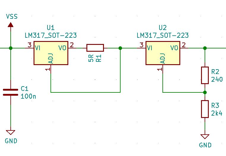

Hallo
Ich möchte einen Bleiakku laden und habe daher eine Schaltung mit 2
LM317 aufgebaut. die Strombegrenzung soll mit 200mA arbeiten und die
Ladespannung soll auf 14V eingestellt werden.
Ich habe eine Ausgangsspannung nach den beiden LM317 vom 5,7V und weiß
nicht warum. Wenn ich den Ausgang kurzschließe habe ich einen Strom von
230mA daher denke ich der Erste LM317 macht was er soll.
Bin für Jede hilfe dankbar
Dennis
Welche Spannung hast du im Leerlauf am Eingang des zweiten Reglers?
Du kannst die Spannungsregelung und die Strombegrenzung übrigens mit 1
einzigen LM317 machen...
> nicht warum.
Wenn R3 2k4 groß ist, sollten eigentlich etwa 14V am Ausgang sein. Wie
hoch ist denn die Eingangsspannung VSS?
von g0nz00 (Gast)
Versorgungsspannung ist 24V
Eingangsspannung Regler 1 sind 23,3V
Eingangsspannung Regler 2 sind 21,8V

von Gerald B. (gerald_b)
Die 100 Punkte Frage lautet, wie groß ist VSS?
Wie soll SOT 223 die Abwärme wegbekommen? Mit Flüssigstickstoffkühlung?
Wenn ich mich recht erinnere, Ist U ref beim 317 1,23V 1,23V/0,2A = 6,15
Ohm
6,2 Ohm wäre der  nächste gängige Wert in der E Reihe.
Die Minimale Dropspannung beim 317 wird auch irgendwas um die 3 Volt
sein. D.h, du müßtest mit einem Laptopnetzteil mit 19V rein, das wäre
schon sehr knapp. eher mit 24V. Dann aber mit einem TO 220 und
vernünftigem KK und nicht so'nem Spielkram ;-)
von Stefan F. (Gast)
> LM317 vom 5,7V und weiß nicht warum.
Dein Schaltplan sieht OK aus. Vielleicht ist der Aufbau fehlerhaft.
(21,8V - 14V) · 0,2A = 1,6W
Das reicht, um den Chip zu überhitzen, wenn er nicht sehr gut gekühlt
wird. Für solche Leistungen nimmt man eher einen im TO220 Format mit
Kühlkörper.

von g0nz00 (Gast)
Ich habe zur Zeit keine Last an der Schaltung außer einer LED mit 2mA.
Die Leerlaufspannung wird ja nur durch R2 und R3 eingestellt.
Ich kann später auch die Versorgungsspannung auf 19V festlegen um der
Überlast vorzubeugen.

von g0nz00 (Gast)
Habe das Problem gefunden,
R2 und R3 waren vertauscht.
Vielen dank für die Hilfe und die Kommentare.
