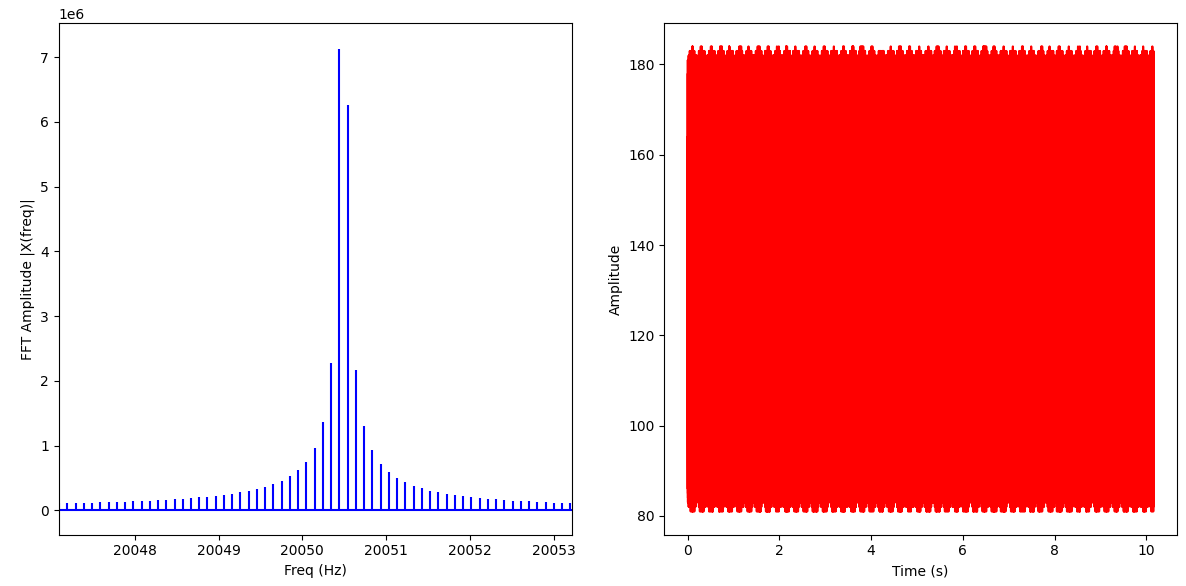

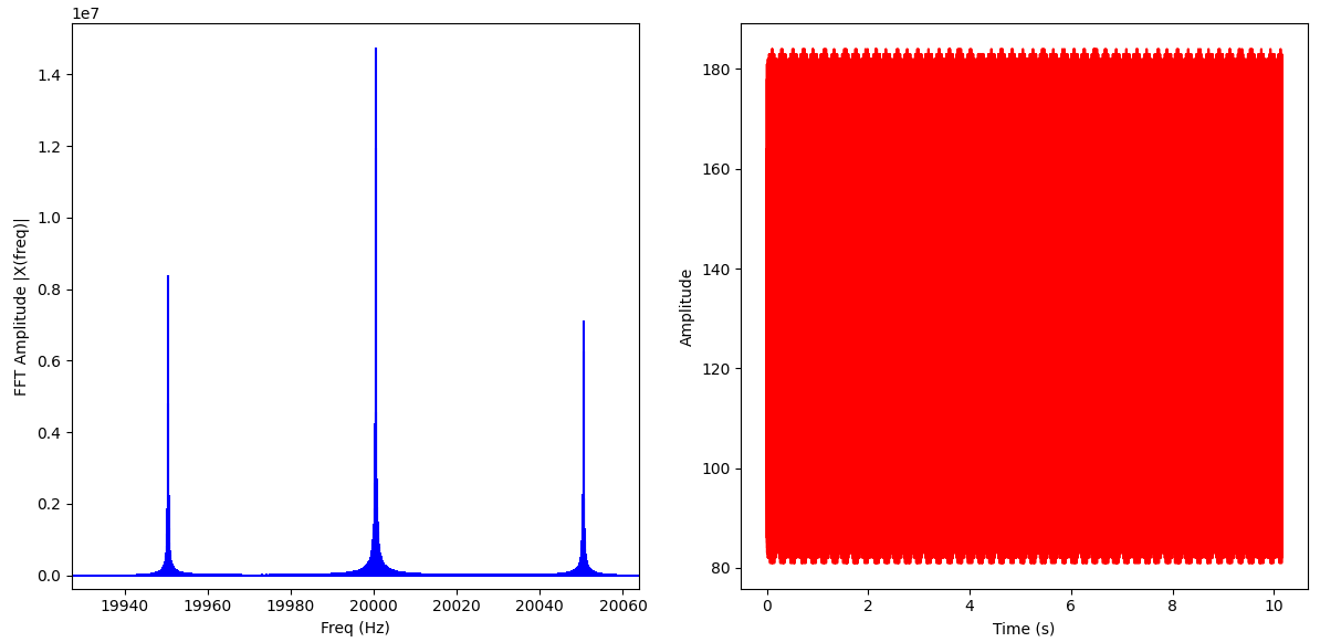

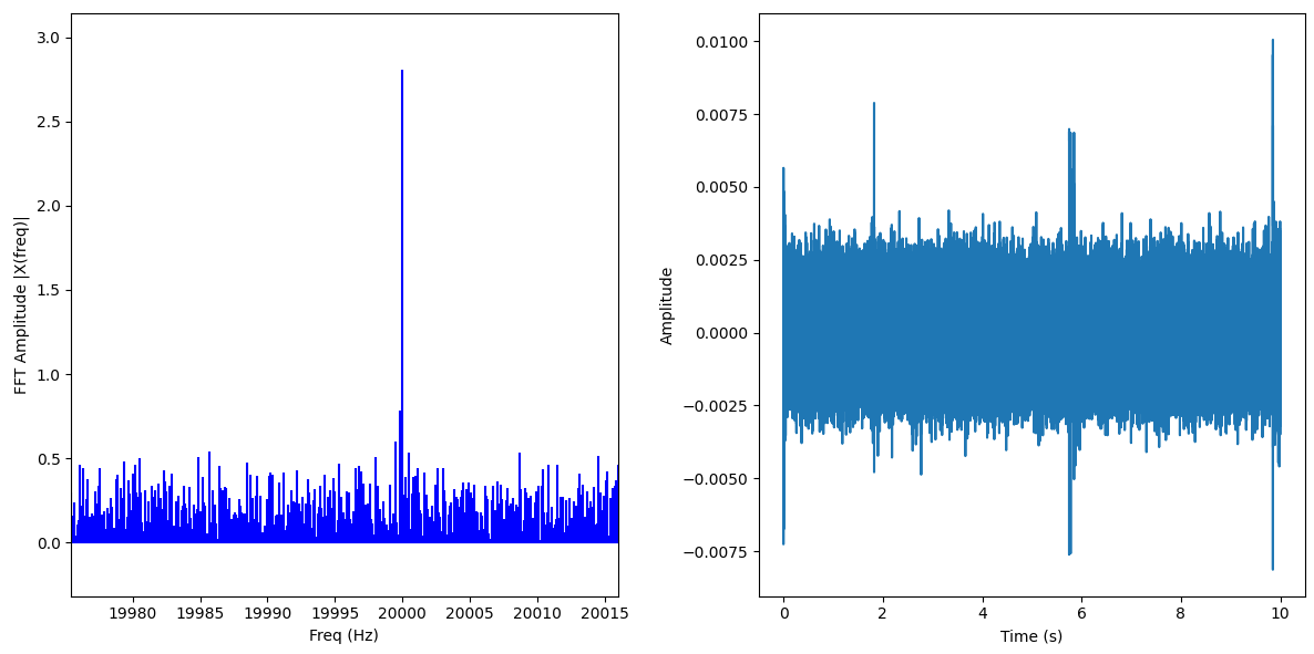

Persönliche Seite #7030425
Moin Ralph,
wahrscheinlich reden wir irgendwie aneinander vorbei.
Ich habe einfach mal zum Spielen Dein Beispiel mit dem 20kHz Träger und
50Hz Modulation aufgenommen. Dafür habe ich meinen Signalgenerator die
20kHz mit 50Hz amplitudenmodulieren lassen.
Das Signal habe ich dann mit dem Scope über etwa 10s mit 200kS/s
aufzeichnen lassen.
Im Anhang siehst Du das Spektrum davon. Man kann nicht nur die 50Hz gut
sehen, sondern hat auch eine Frequenzauflösung von besser als 1Hz.
Viele Grüße
Philipp

Persönliche Seite #7030468
Das war mit meinem ganz einfachen Rigol DS2072. Die Daten habe ich mir
auf den PC geholt um die FFT zu rechnen. Genauso würde man es mit der
Soundkarte ja auch machen.
Ich habe auch noch nie von der von Dir genannten Grenze der FFT Länge
gehört. Für mich war (ist) es immer df = 1/T.
Mal sehen ob man nicht auch die 1Hz Modulation auf den 20kHz ganz gut
sehen kann ;)

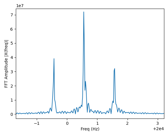

Persönliche Seite #7030473
Und weil es so schön ist im Anhang noch mal ein 20kHz Signal mit 1Hz
moduliert.
Das ganze 40s aufgezeichnet mit 200kS/s.
Hier sieht man dann auch ganz schön, dass sich der Siglent Generator und
das Scope nicht ganz einig darüber sind, was 20kHz sind :)
Und hier ist auch noch nicht das Ende erreicht. Das Scope hat 56MPoints
Speichertiefe. Wenn man die mit 200kS/s füllt kann man 280s aufzeichnen
und entsprechend geringe Frequenzauflösungen erreichen. Wenn man dann
noch mit weniger als 200kS/s klar kommt, weil der Träger
niederfrequenter ist, dann geht es noch viel weiter runter.

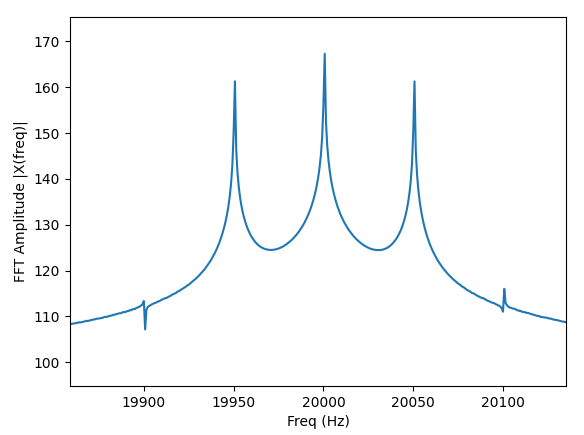

Persönliche Seite #7030610
Ralph B. schrieb:
> Der Unterschied ist dann, das der FFT Analyzer 1Hz Auflösung in 1 Sek
> schafft, während es bei dir offenbar 10 Sekunden benötigt.
Warum sollte es bei mir 10s dauern? Für eine Frequenzauflösung von 1Hz
braucht es 1s Messzeit.
Ralph B. schrieb:
> Ich habe aber kein Signal mit 1 Hz sondern bei AM  19999 Hz 20000Hz und
> 20001Hz
Ja, da war ich tatsächlich im Kopf die ganze Zeit bei 1Hz. Sorry!
Es ändert aber nichts daran, dass ich das mit dem Scope auch in einer
Sekunde auflösen kann. Anbei noch mal die 50Hz auf 20kHz bei 1,4s
Aufzeichnung (das Scope hat Horizontal 14 Divs und ich hätte es
abschneiden müssen).
Wie schon gesagt, alles was hinter dem Digitizer kommt, kann mein
Notebook mindestens genauso gut wie so ein FFT Analyzer.
Der große Vorteil des hier angebotenen Gerätes ist aber sicher, dass man
beim Basteln mal eben ganz schnell drehen kann usw.

Mit Spectrum Lab (DL4YHF) lässt sich Span und Auflösung, um eine
beliebige Mittenfrequenz, fast beliebig einstellen.
Persönliche Seite #7030956
Wer es in Python mag kann auch https://pypi.org/project/SoundCard/
benutzen.
Das habe ich gerade mal probiert. Leider hat mein Notebook keinen
Line-in und ich konnte nur mal einen 1kHz Ton mit dem Mikro aufnehmen.
(Und eine Linie bei 20kHz gab es auch, darum habe ich die mal zum
Reinzoomen genommen)
Der Rest der Kette funktioniert wie mit dem Scope. Also problemlos hohe
Frequenzauflösung.
Aber nun bin ich hier ruhig ;)
