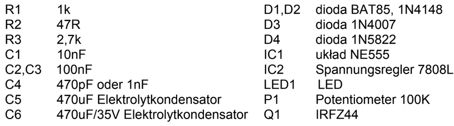

Ich habe in denn Schaltpan mit der D1 und D2 eine unstimmigkeit
gefunden.
Laut Stückliste ist die D1 eine Bat85 und D2 eine 1N4148.
Kann ich da beide mit Bat85 oder 1N4148 bestücken.

von Mario P. (Gast)
D1 und D2 sind Bat85 oder 1N4148
können beide identisch bestückt werden

von MaWin (Gast)
Ja.
BAT85 taugt auch wenn die Betriebsspannung niedriger wäre (5V), aber bei
8V gehen beide.
Ich lese die Angabe anders. Nämlich so, dass D1 und D2 beliebig mit
BAT85 oder 4148 bestückt werden können.
Denn sonst hättest du beim C2 und C3 ein Problem...

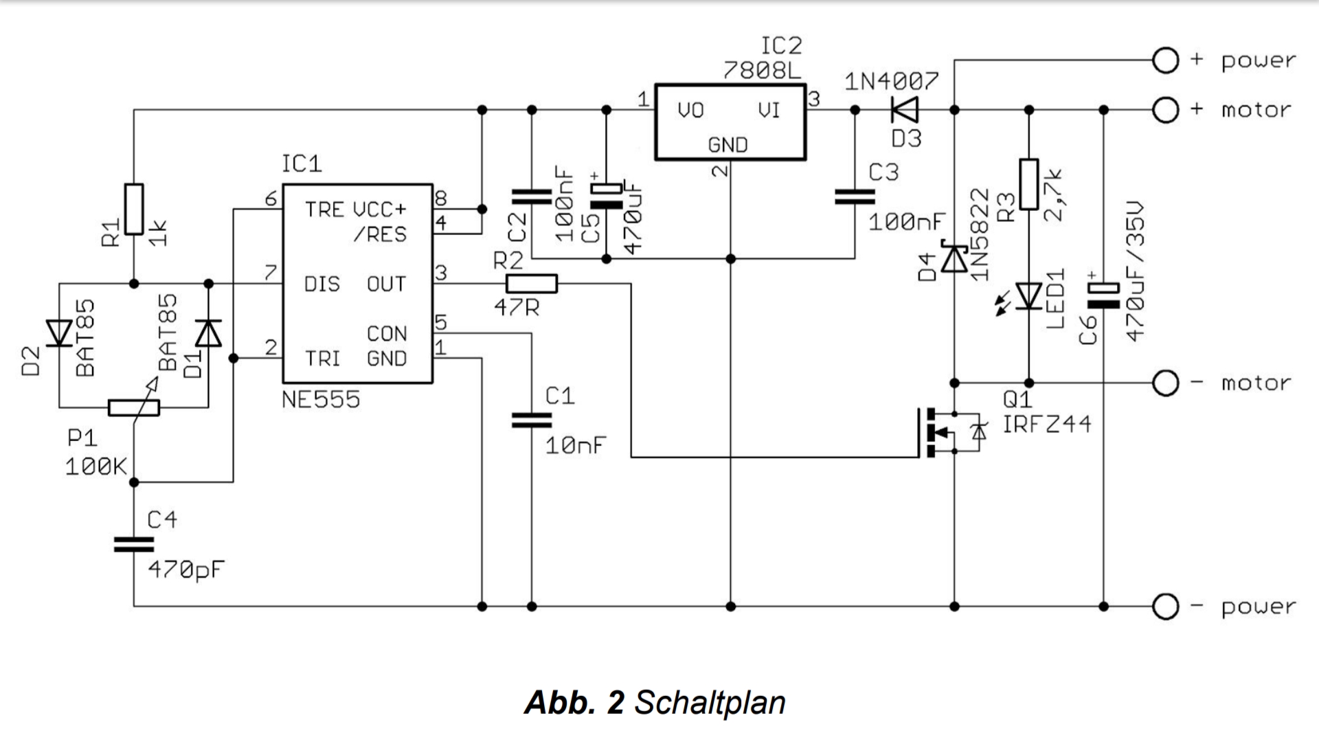

von Michael M. (Firma: Autotronic) (michael_metzer)
Achim H. schrieb:
> Lese ich auch so.
Ich auch.
Die Dioden dienen ja nur dazu, um das Auf- oder das Entladen des
Kondensators C4 zu beschleunigen bzw. zu verzögern, je nach
Potistellung. Dadurch ändert sich die Pulsweite, nicht jedoch die
PWM-Frequenz.
von Hp M. (nachtmix)
> PWM-Frequenz.
Jedenfalls annähernd.
Mit den Schottkydioden wird der Einstellbereich des PWM nach beiden
Seiten ein paar Prozent grösser  ausfallen.
von L. V. (Gast)
MaWin schrieb:
> Ja.
> 8V gehen beide.
Das ist ein guter Hinweis, ich vermute fast, daß dieser auch
mal in der Original-Beschreibung des Urhebers enthalten war.
(Und die 1N4148 sozusagen eine Alternativbestückung für 8V.)
Michael M. schrieb:
Im Plan sind sogar ganz eindeutig beide mit BAT85 bezeichnet.
Vermutlich war das tatsächlich die Version bis runter zu 5V.
Normalerweise würde man sowieso 2 identische Kleinsignaldioden
verwenden - allerdings würden prinzipiell auch je eine BAT85
und 1N4148 funktionieren, mit den 8V aus dem 7808 (minimale
Variation der Potistellung bei untersch. Dioden - nicht mehr),
falls das Bastler mit Nachbauabsicht und den letzten zwei
Dioden auf Vorrat = 2 etwas unterschiedliche, interessiert.
Oder halt - mit besagten 8V - auch 2 x 1N4148.
Schnell genug müssen diese sein / niedrige Kapazität haben,
wieso also z.B. 1N400X sicher nicht in Frage kämen.
