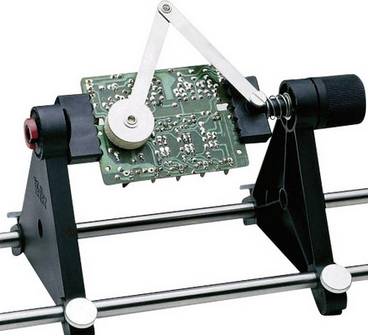

Nach viel Ärger habe ich mir den Weller Platinenhalter geleistet. Nicht ganz billig, aber ich möchte ihn nicht mehr missen.

Hermann W. schrieb: > Nach viel Ärger habe ich mir den Weller Platinenhalter geleistet. Nicht > ganz billig, aber ich möchte ihn nicht mehr missen. Das Produktfoto ist ja mal wieder Genial.

Horst schrieb: > Es geht darum die komplette Platine vor dem Löten zu bestücken - also > nicht nur EIN Bauteil. Wenn der Höhenunterschied der Bauteile nicht zu groß ist, wäre diese Art von Platinenhaltern, das was du suchst: https://www.conrad.de/de/p/platinenhalter-2teilig-ideal-tek-pcsa-1-588324.html
