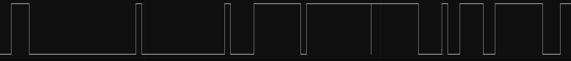

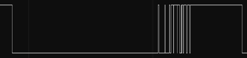

Entgegen meiner Erwartung werden hier 1en und 0en scheinbar nicht durch
länger und kürzere Pulse übertragen, es handelt sich eher um eine
serielle Übertragung mit 40000 Baud (kleinster Puls 25us).
Da ich seither auf Nachfrage bei ORCON nur weitergeleitet wurde anstatt
sinnvolle Antworten zu bekommen wäre nun meine Frage:
Hat jemand schonmal derartige Funkübertragungen gesehen und entsprechen
diese zufälligerweise einem gängigen Protokoll?
(vermutlicher) Aufbau einer Übertragung:
1. Flanke von 1 nach 0
2. lange Pause
3. Diverse Flanken mit Dauer x mal 25us
4. Konstant 1
Im Anhang ist einmal ein kompletter "Frame" und einmal mitten in einen
Frame reingezoomed.
