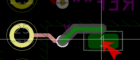

ich stehe hier gerade ein wenig auf dem Schlauch. Ich habe soeben in
Pcbnew ein einfaches SolderWirePad_1x01_SMD_1x2mm eingefügt, das ich
gerne mit einer vorhandenen Leiterbahn bzw. Netz verbinden will. Das
will mir jedoch nicht gelingen, da in den Eigenschaften des Pads kein
Netz auswählbar ist (Netzname: < kein Netz >). Dies gilt auch für ein
SolderWirePad_1x01_Drill0.8mm.
Wenn ich das Pad einfach auf einer vorhandenen Leiterbahn platziere,
ergibt der DRC, dass das Pad zu nah an einer Leiterbahn sei.
Das Pad ohne Zuweisung mit einer Leiterbahn zu verbinden funktioniert
ebenfalls nicht (nachvollziehbar, da das Pad noch keinem Netz angehört).
Kann mir evtl. jemand erklären, woran das liegt bzw. wie ich das Problem
löse?
Ziel: Ich möchte von Front über einen Via auf Back und dort ein Lötpad
anlegen.
Danke schon mal!

OP
Max M. schrieb:
> Es ist relativ müßig sich jetz darum zu kümmern warum das so nicht geht,
> weil offensichtlich mit dem Projekt was nicht stimmt. Sonst würden sich
> Netze zuweisen lassen.
> Also entweder stell das Projekt hier rein, oder mach es richtig.
Ich habe es (meiner Laienmeinung nach) bis auf dieses Pad richtig
gemacht. Alles läuft über den Schaltplan und hat dort dann eben
Footprints zugewiesen bekommen.

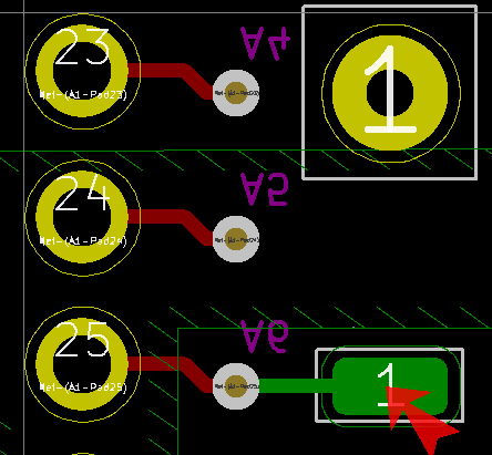

Terence S. schrieb:
> Einfach ein eigenes anlegen. Das hat nur einen Pin, Typ Passiv, Nummer
> 1. Da kannst du noch einen Kasten anfügen, muss aber nicht einmal
Das klingt plausibel, hätte ich auch drauf kommen können... es wundert
mich zwar, warum ich kein Netz zuweisen kann, aber mit dem eigenen
Bauteil ist es leicht zu lösen.
Danke!

Stefan H. schrieb:
> In Pcbnew: Footprint hinzufügen -> "Pad" eingeben
Sieh mal an...
Dann im Schematic einen einpoligen Connector dazu mit dem FP "pad..."
und Du hast Dein Bauteil.
Genau sowas ist der Vorteil an der Kicad Philosophie Symbol und FP nur
über Padnummer zu verbinden.
Man muss kein Bauteil anlegen solange es ein passendes Symbol gibt und
irgendwo einen passenden FP.
OP
Und genau daran habe ich leider überhaupt nicht gedacht. Ich habe so
sehnsüchtig nach einem "Pad"-Bauteil gesucht, dass ich nicht an diese
einfache Möglichkeit gedacht habe...
Der Wald und die ganzen Bäume..... Danke euch für die schnelle Hilfe!
